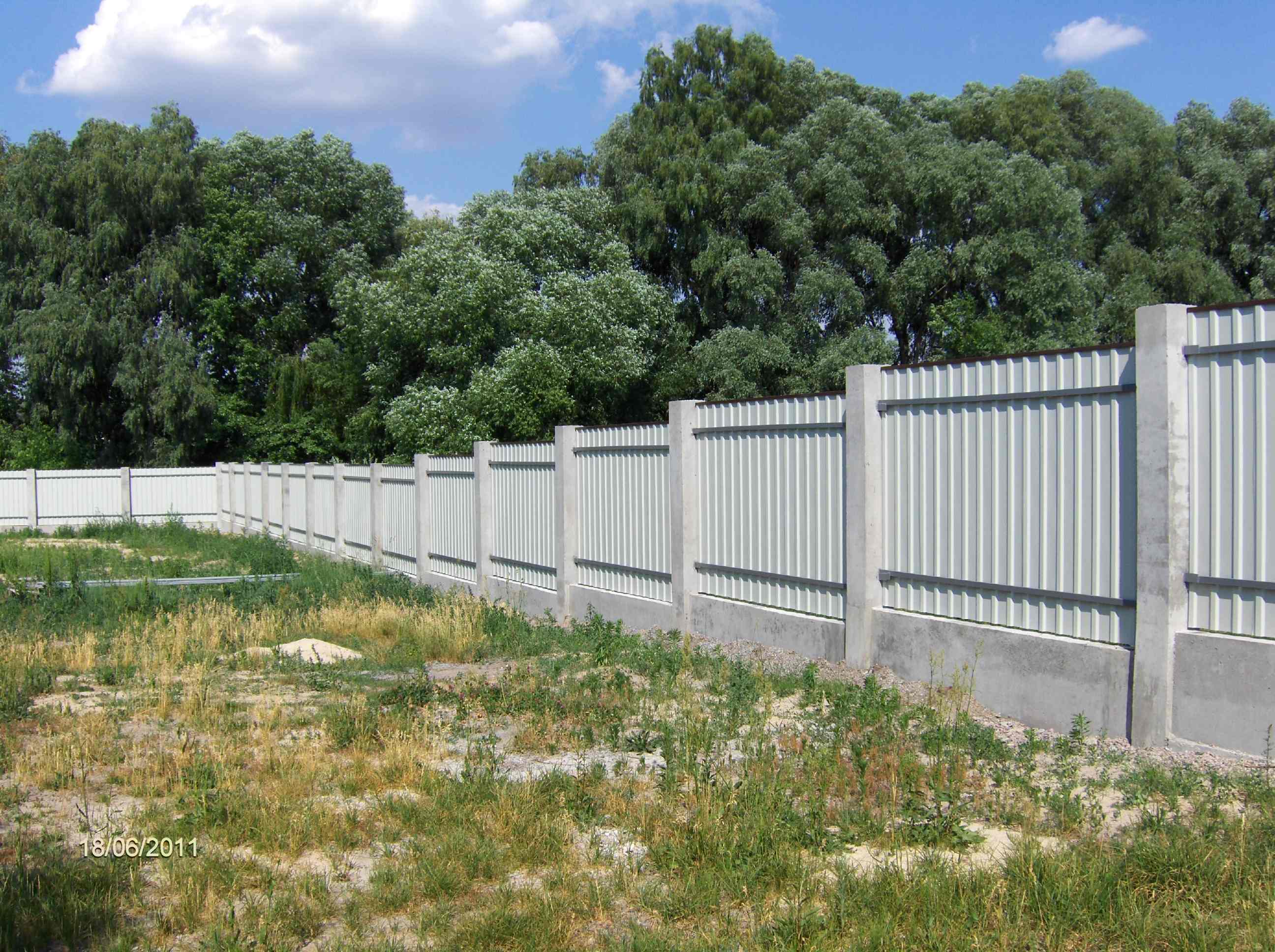

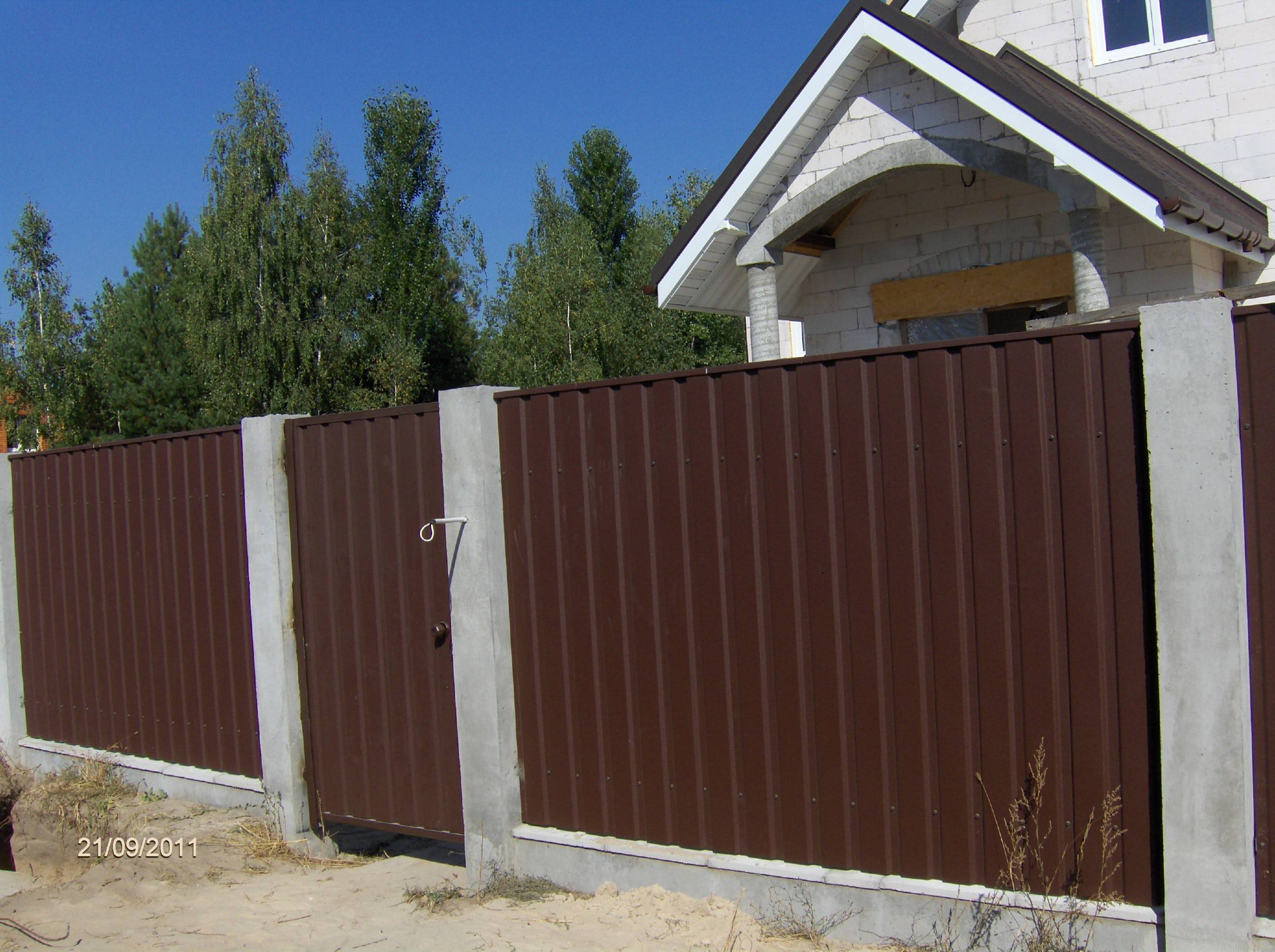

t-bird Опубліковано: 27 листопада 2012 Поділитись Опубліковано: 27 листопада 2012 А при перепаде в 50*С труба длинной 2,5м на сколько изменяется в размере? ЗЫ: сразу уточню что две дырки 10мм с винтами 6мм дают люфт 4-5мм, чего должно хватить десь 1,5мм (діапазон 0-100) Посилання на коментар Поділитися на інших сайтах More sharing options...
BrotherSam Опубліковано: 27 листопада 2012 Поділитись Опубліковано: 27 листопада 2012 десь 1,5мм (діапазон 0-100) Т.е. дырки 10мм хватит Посилання на коментар Поділитися на інших сайтах More sharing options...

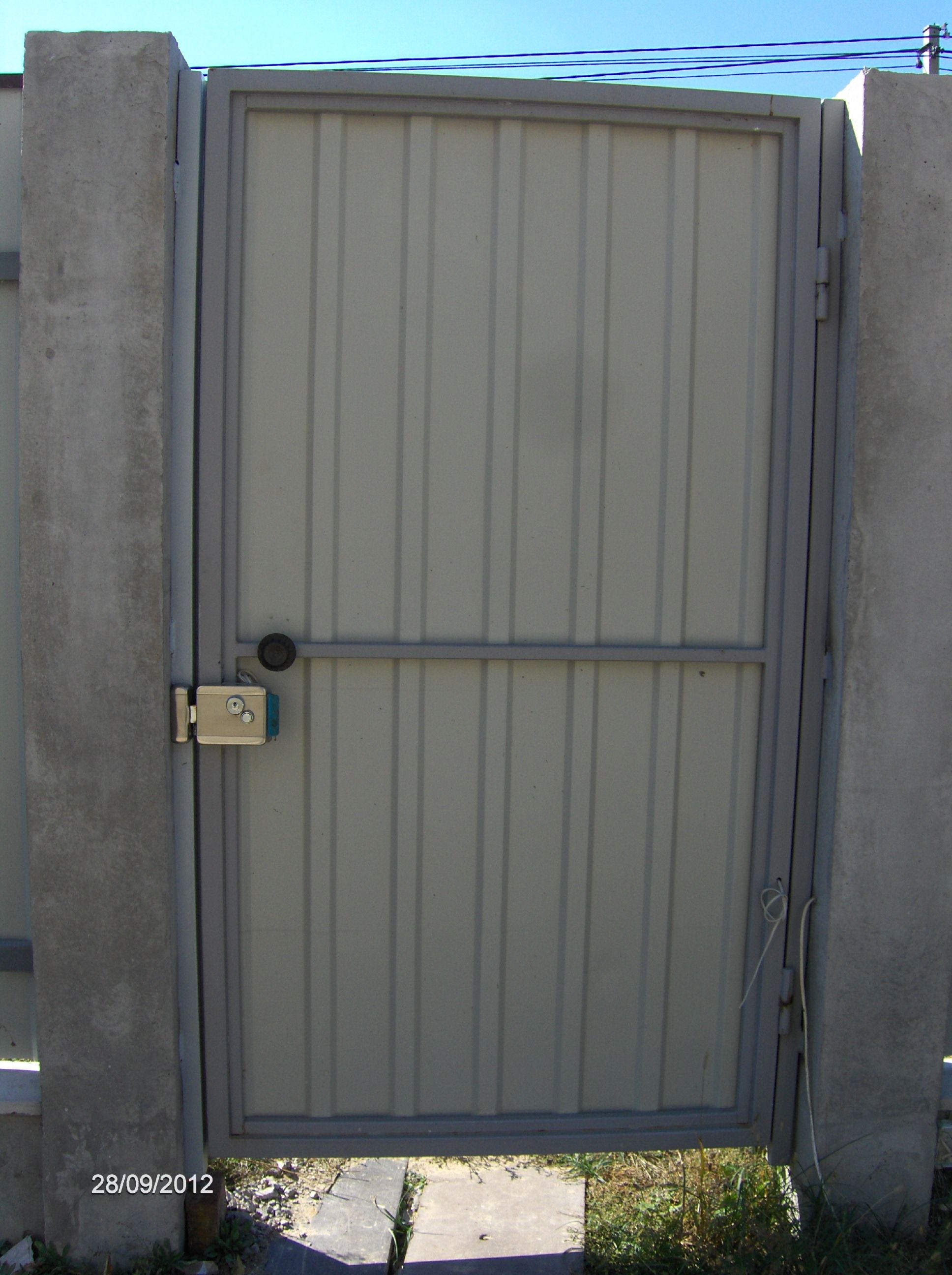

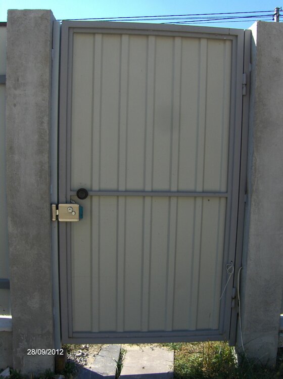

FOX.kissfm Опубліковано: 27 листопада 2012 Поділитись Опубліковано: 27 листопада 2012 Igor_M, подскажите, как просовывали провод в раму калитки для замка? Посилання на коментар Поділитися на інших сайтах More sharing options...
Igor_M Опубліковано: 28 листопада 2012 Автор Поділитись Опубліковано: 28 листопада 2012 да, цікаве питання підняли. на пальцях прикинув - при перепаді в 100градусів (0-100) чорна труба 30м завдовжки міняє розмір на 36мм приблизно. Одною розсверленою діркою тут не обійдешся. А при перепаде в 50*С труба длинной 2,5м на сколько изменяется в размере? ЗЫ: сразу уточню что две дырки 10мм с винтами 6мм дают люфт 4-5мм, чего должно хватить десь 1,5мм (діапазон 0-100) Т.е. дырки 10мм хватит Мужики! Чем больше вникаю в суть с помощью ваших постов, тем мне становится все печальнее... Вспоминается поговорка: "Меньше знаешь - лучше спишь...":D Как подумаю - на сколько будет "играть" вся сторона длиной 50м (на фото) так аж страшно становится... Там же все СПЛОШНЯКОМ - никаких разрывов... Кстати говоря недавно обнаружил, что в одном месте труба (на которой профлист) "оторвалась" от закладной (которая в столбик замурована) в месте сварки... и что интересно - внизу. Грешил на соседей, которые у себя землю подсыпали, но... По всей вероятности это ОНО и есть - расшатало за два сезона "расширениями-сжатиями" вот оно и лопнуло... "Где тонко там и рвется"...;) Скорее всего придется делать в нескольких местах такие болтовые соединения (наверное через каждые пять пролетов)...:bad: Но уже весной... при температуре +10-15... 1 Посилання на коментар Поділитися на інших сайтах More sharing options...
Igor_M Опубліковано: 28 листопада 2012 Автор Поділитись Опубліковано: 28 листопада 2012 Igor_M, подскажите, как просовывали провод в раму калитки для замка? ХОРОШИЙ ВОПРОС! Я когда калитку заказал, потом стал думать - как этот провод затянуть? И пришел к выводу, что затянуть его ПОСЛЕ того как калитка сделана, будет невозможно - прямые углы, острые края обрезанных труб, неровности и наплывы внутри от сварки и все такое. Изрядно намучившись в итоге решил, что когда привезут, тогда и думать буду - в крайнем случае приклею пластиковый короб с крышкой и в него уложу...;) Каково же было мое удивление, когда калитку привезли с замком и уже заложенным проводом... Если вы именно этот скрученный бантиком провод, торчащий из профильной трубы калитки имеете ввиду (фото 1)... Как они заводили не знаю... Я бы проложил внутри труб гофру со сталькой, после сваривания каркаса (аккуратно, чтоб гофру не поплавить!!!) затянул бы туда провод. Тогда в случае чего можно было бы перетянуть... Вот такие мысли по этому поводу... А вот если про провод ОТ столба к дому, то там так делалось: 1) При заливке ростверков туда заложили отрезок металлопластиковой трубы. На фото 2 этот столбик левее, в правом же труба для панели вызова с камерой. 2) При заливке столбиков эти трубы вывели в нужном уровне (в опалубке сверлили соотв. отверстия) - фото 3. Причем для замка зачем-то вывел ДВЕ трубы... думал, что будет подаваться 220 и слаботочка... 3) потом заложили кабели в эти трубки. Для наружного блока видно на фото 4, а для внутреннего - на фото 1. Кабели заведены не ПРЯМО в дом, а вначале идут в распредкоробку (на фото 5 если присмотреться, то видно внизу на ростверке справа от калитки белые квадратные), через которую транзитом (т.е. без разрыва) уходят по одной трубе в дом. Если честно, то рабочие вначале затянули отдельно ДВЕ трубы минуя распредкоробку, но я заставил переделать (хорошо что увидел до того как засыпали)... 1 Посилання на коментар Поділитися на інших сайтах More sharing options...

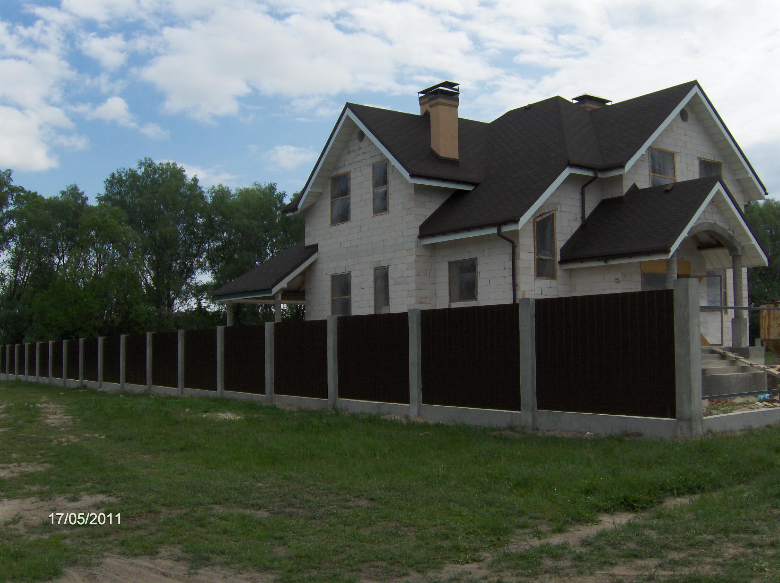

BrotherSam Опубліковано: 29 листопада 2012 Поділитись Опубліковано: 29 листопада 2012 Скорее всего придется делать в нескольких местах такие болтовые соединения (наверное через каждые пять пролетов)...:bad: Но уже весной... при температуре +10-15... Я Вам дал ссылку на свою ветку. У меня такой вариант крепления с КАЖДОЙ закладной! 2 Посилання на коментар Поділитися на інших сайтах More sharing options...

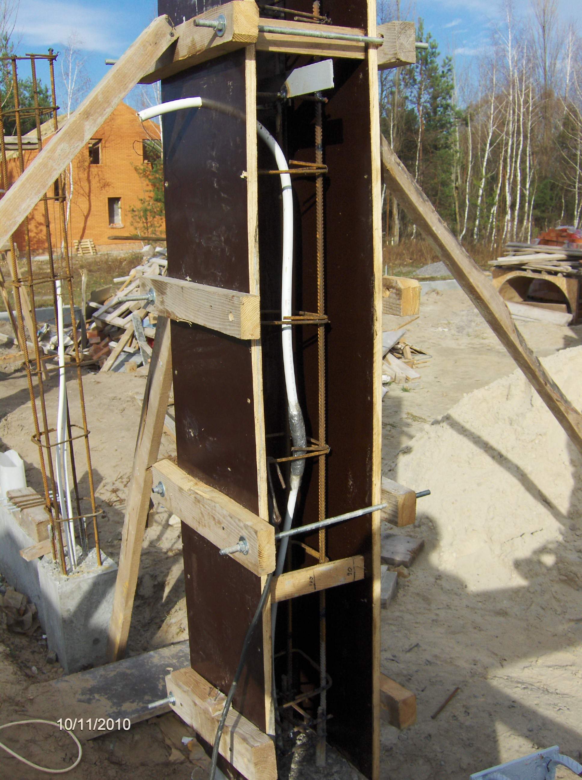

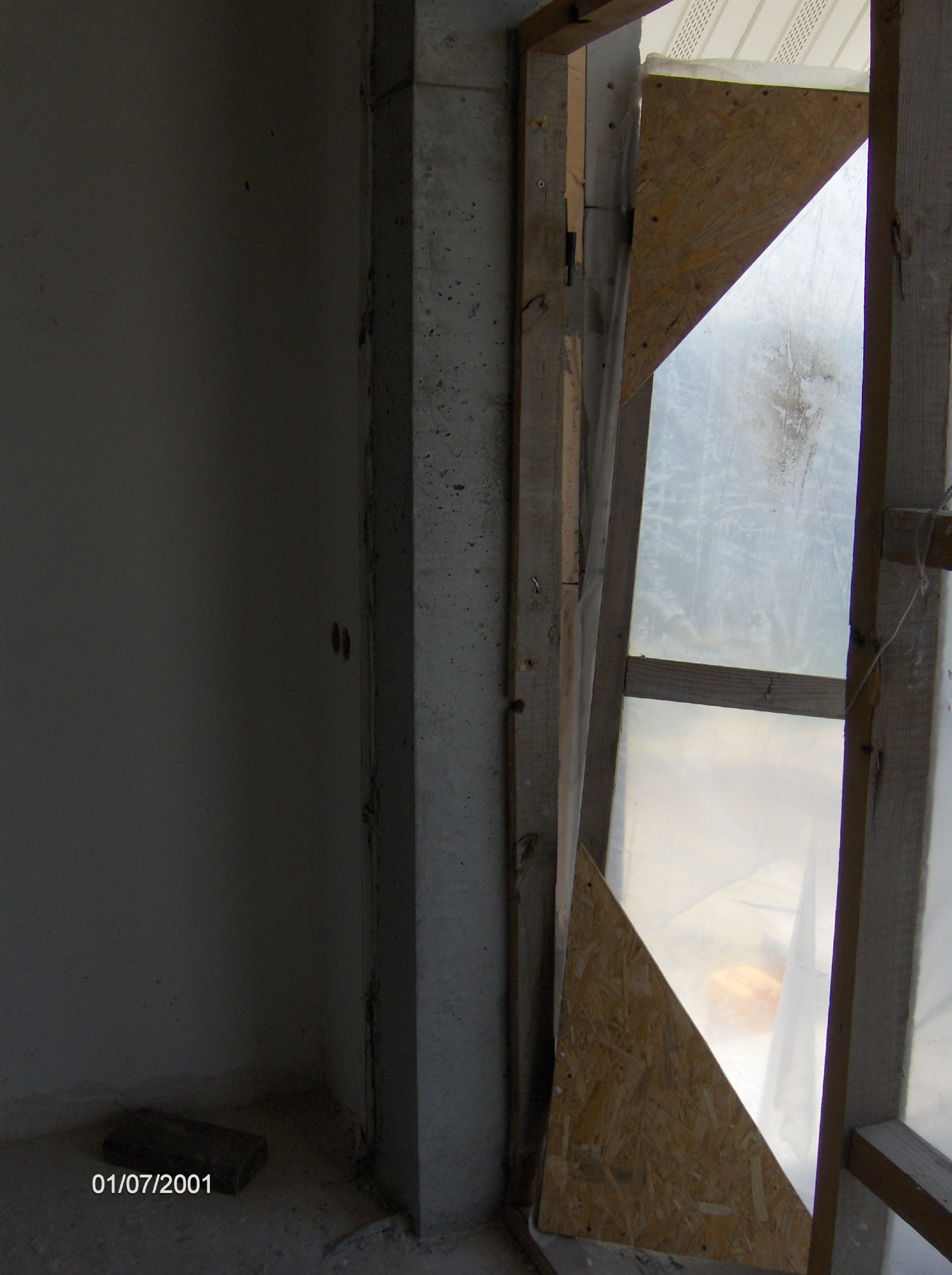

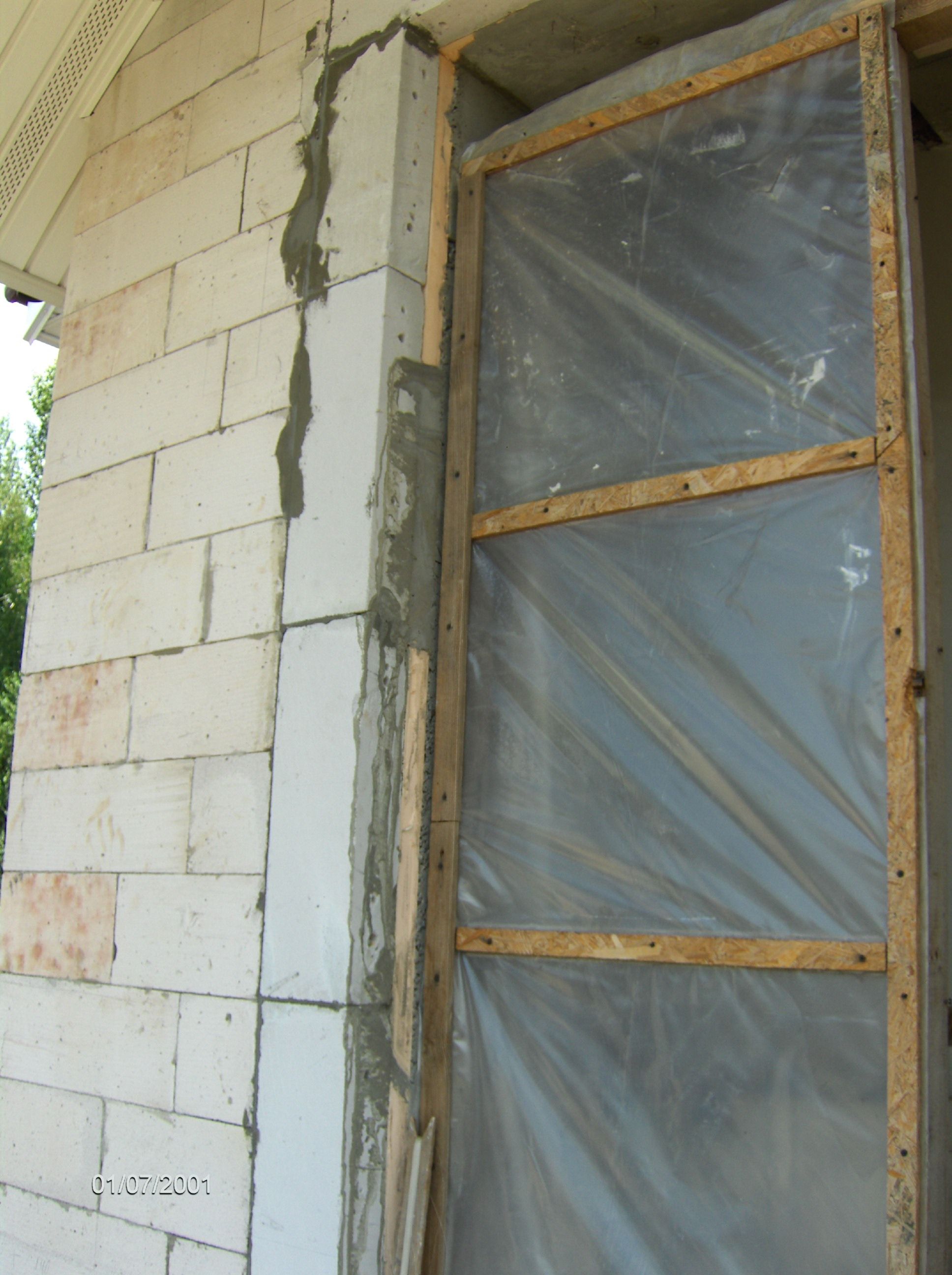

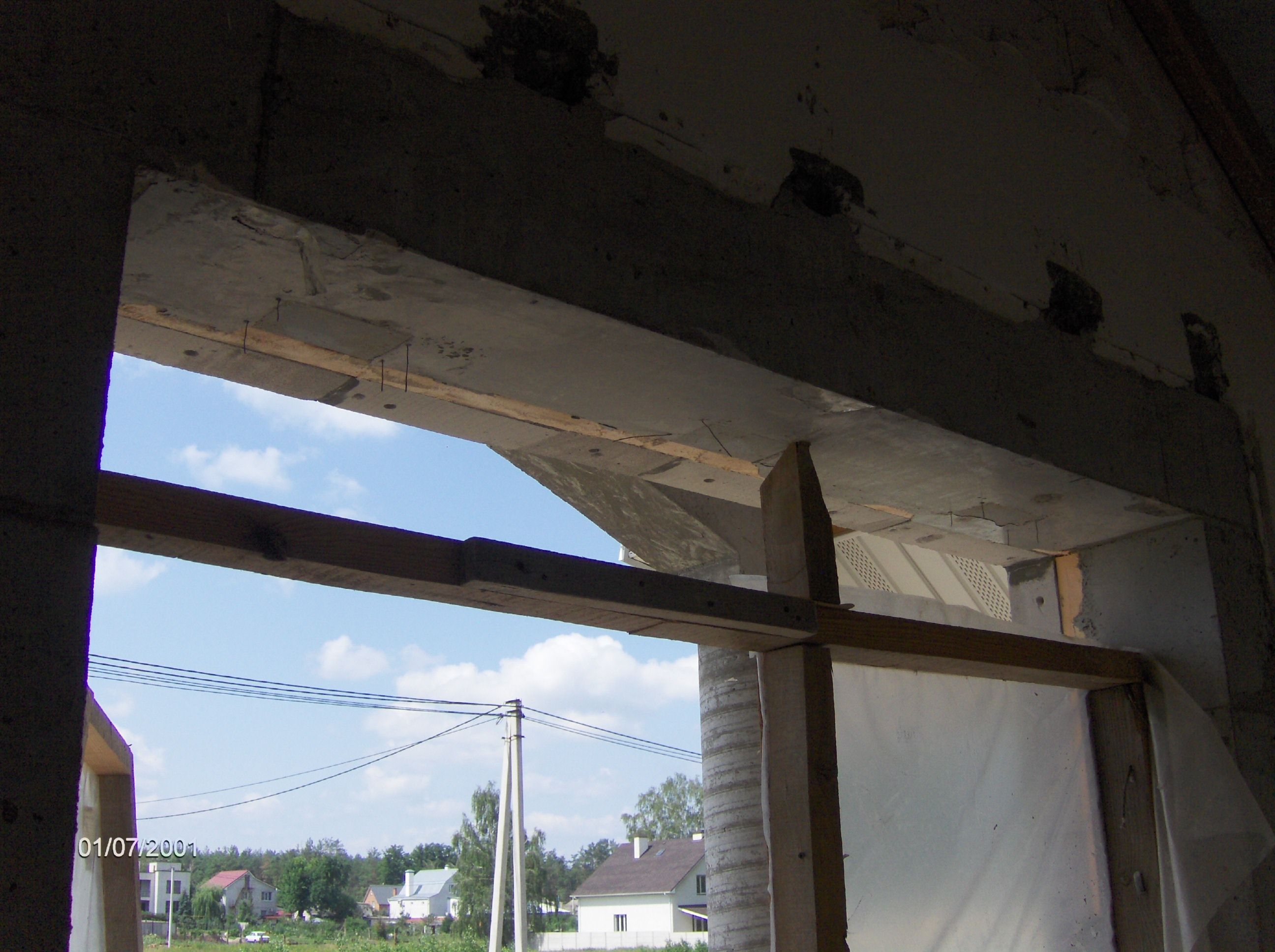

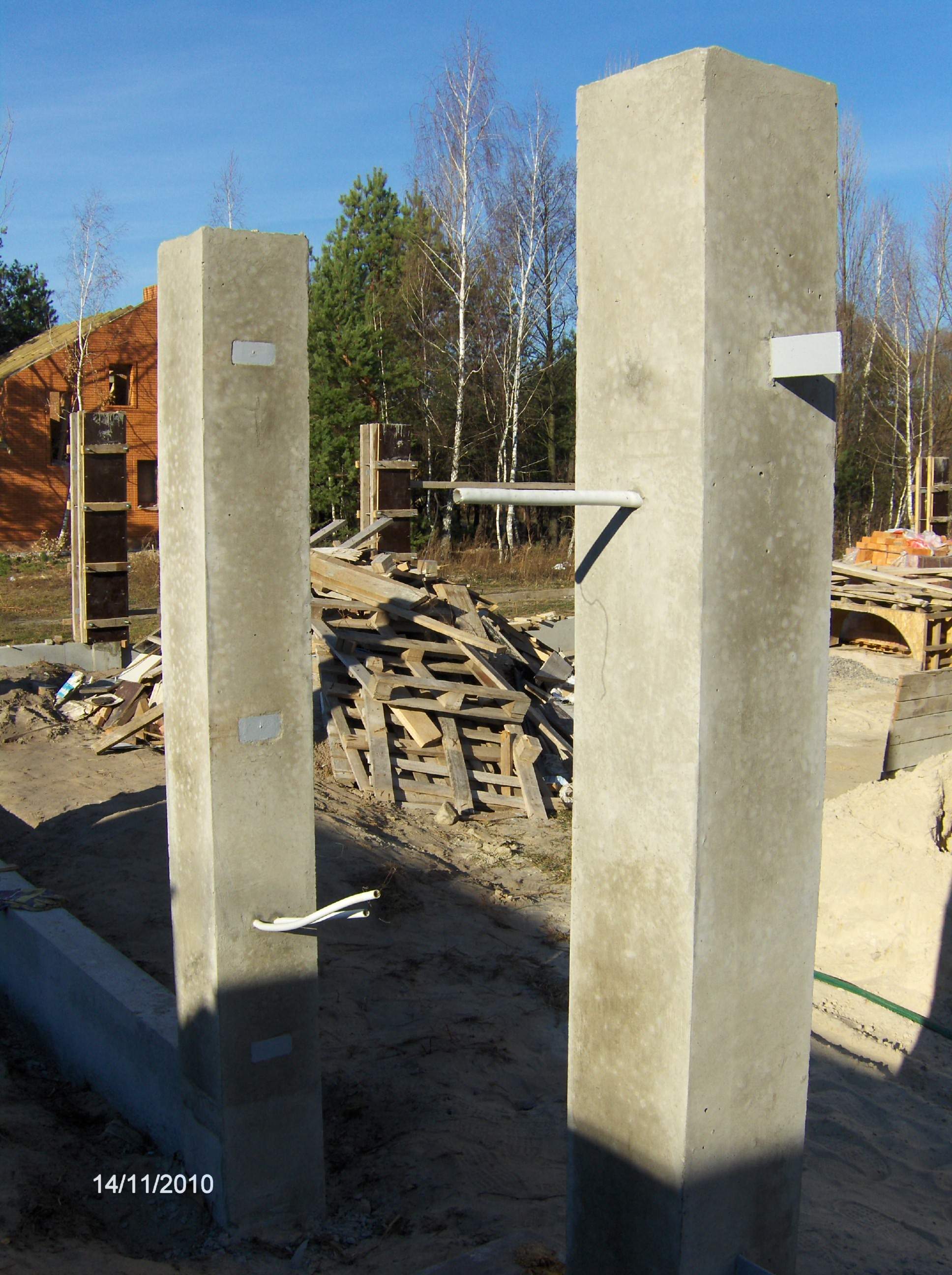

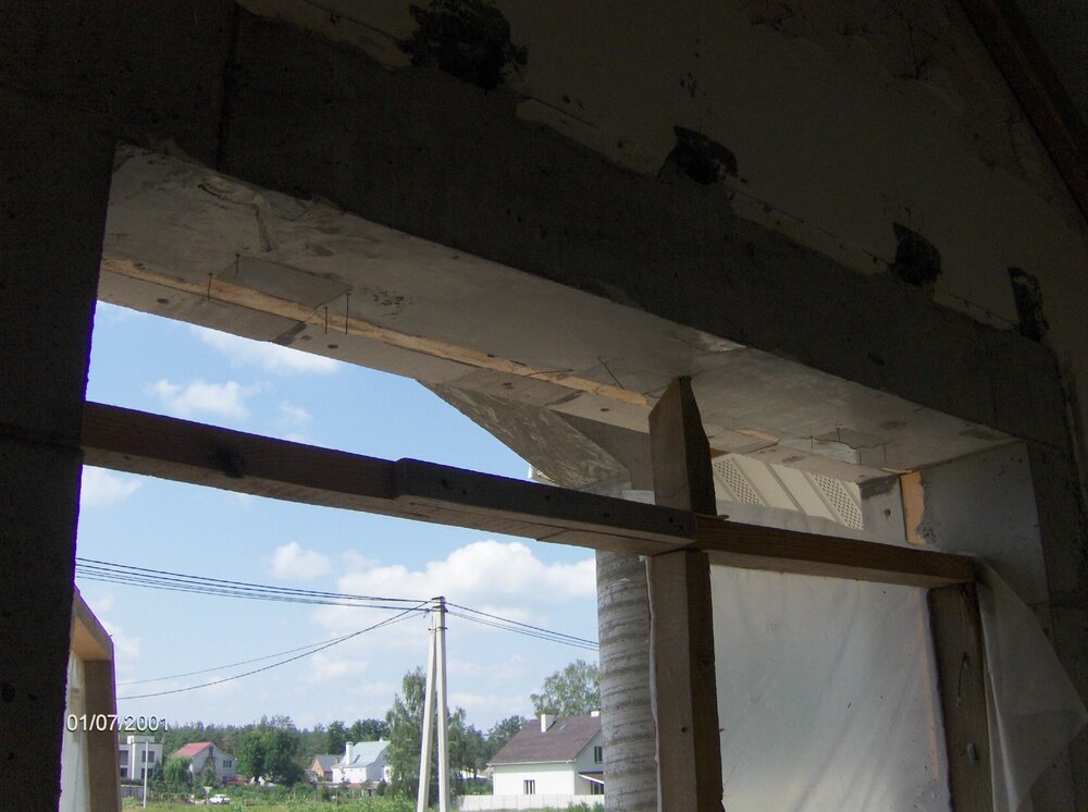

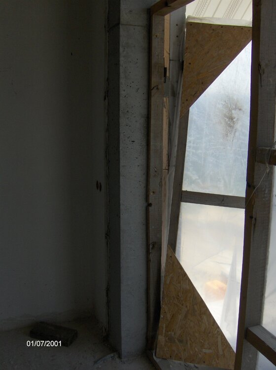

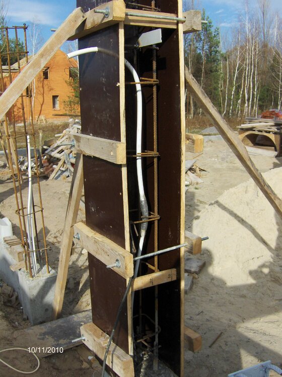

Igor_M Опубліковано: 29 листопада 2012 Автор Поділитись Опубліковано: 29 листопада 2012 Все укрепили распорками и оставили "созревать"... Решил что-то новое написать, но заметил вот что забыл "старое"... Обычно я до конца все показываю, а тут... зацепили меня за больное место (про окна), ну я и того... сбился. Выкладываю фото после снятие опалубки... Опять поставили на место те же деревянно-полиэтиленовые "двери". Так до сих пор и стоят - никак не определюсь у кого же двери входные заказывать? То, что металлические, уже решил, но вот ГДЕ? А уже ПОРА... Может тут кто-то присоветует нормального производителя? СПАСИБО заранее!!! Посилання на коментар Поділитися на інших сайтах More sharing options...
FOX.kissfm Опубліковано: 30 листопада 2012 Поділитись Опубліковано: 30 листопада 2012 Igor_M, спасибо. да я имел в виду именно тот проводо что в калитке. К сожалению у меня уже вся конструкция сварена и прийдется решать проблему в таком положении, то что точно заранее нельзя провод закладывать в моем случае - это 100, реально поплавился бы при сварке. А вот с протяжкой была мысль, может зря я ее действительно не заложил заранее.... буду надеяться получиться просунуть сейчас. Посилання на коментар Поділитися на інших сайтах More sharing options...

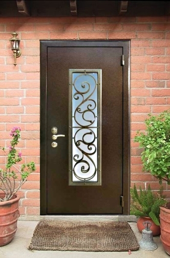

-enjoy- Опубліковано: 30 листопада 2012 Поділитись Опубліковано: 30 листопада 2012 никак не определюсь у кого же двери входные заказывать?[/b] Может тут кто-то присоветует нормального производителя? Я,например, в Русте заказывал. Сама конструкция и крепеж нравится. Установка также. Замок только мульт-лок или ABLOY. 1 Посилання на коментар Поділитися на інших сайтах More sharing options...

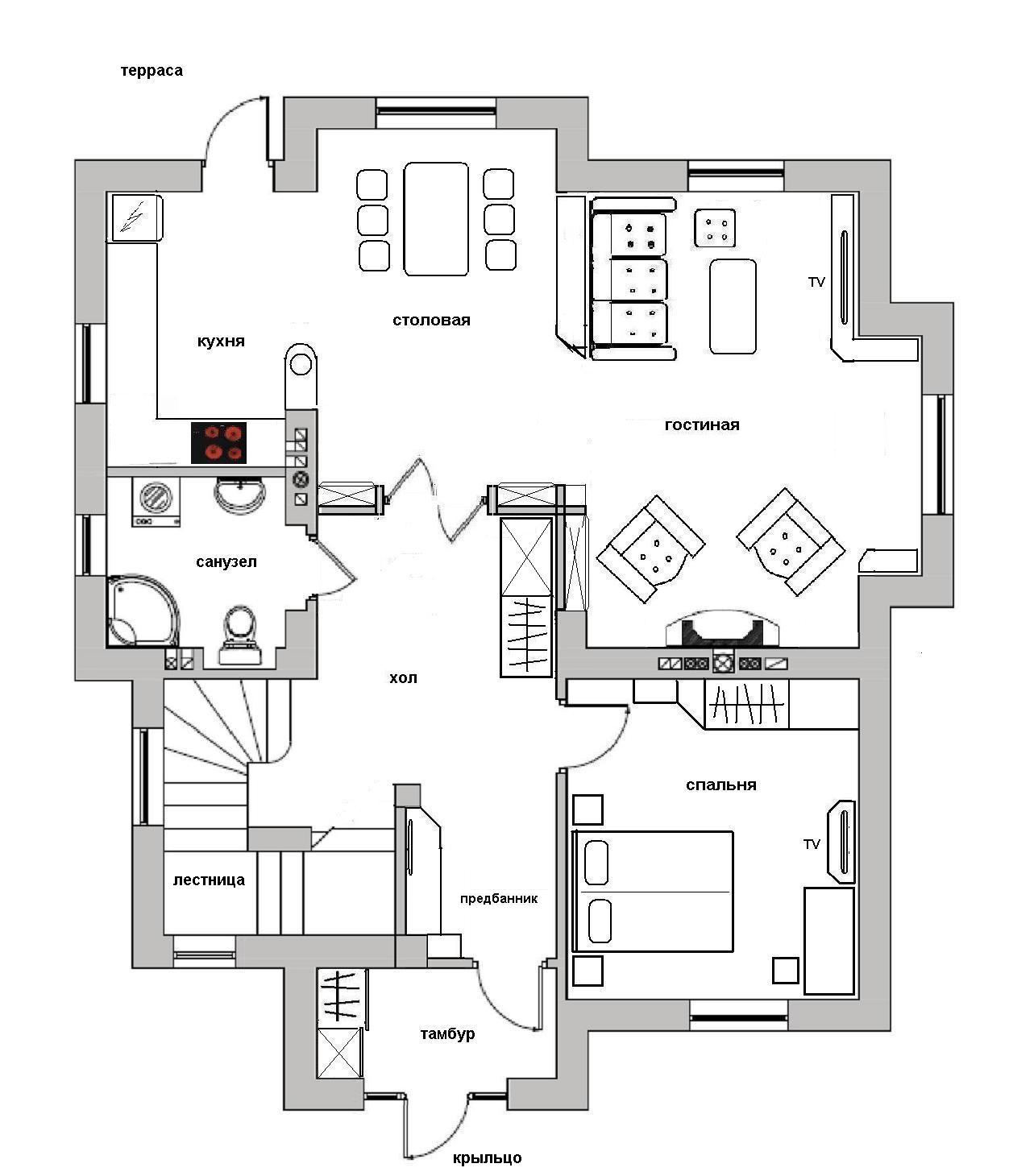

Igor_M Опубліковано: 30 листопада 2012 Автор Поділитись Опубліковано: 30 листопада 2012 Ждем уже рассказ про монтаж ОВК Дайте только срок... ... будет вам и ОВК и много чего другого... Пока еще на запущено, то не хочется "сглазить"...;) А пока навеяно последними постами про двери и окна "вспомнил", что есть уже завершенный "объект", о котором можно ужЕ рассказать. Речь о продукте на стыке означенных технологий, т.е. о дверях металлопластиковых. Если на входную группу решено металлические с обшивкой МДФ (деревом), то с дверью на террасу остановились на тех же таки Рехау. Были взгляды в сторону Медиапласта с их сэндвичами, но "пощупав" из вблизи и пообщавшись затем с продавцами в разных офисах, отказались. ОХ и наизучался я матчасти - мама дарагая!!! Вкратце - есть два основных типа: балконная и входная. Балконная открывается только вовнутрь, поэтому сразу отпала... Во-первых, ставить ее нужно ближе к внутренней части, в отсюда промерзание и "отнимание" площади у кухни (и так небольшой). Опять же если ставить левую, то будет перекрываться доступ к холодильнику, а если правую, то придется "обходить торчащую дверь" (см. рис 1). Ну и конечно нормы пожарной безопасности - в путях эвакуации двери должны открываться "от себя"... В итоге выбрана настоящая (почти) входная дверь из системы Rehau Brilliant Design... профиль правда не 118-й, а 94-й, чтоб больше света было. Кому интересно - техдокументация по системе тут - forum.okna.ua/index.php?action=dlattach;topic=8931.0;attach=6278... "Рисунок" был выбран совершенно банальный - снизу сплошной сэндвич (ох если б я его увидел ДО ТОГО!!!), а сверху - "решетка" из расчета, чтоб в рамку не пролез человек... Получился такой чертеж (рис. 2) Наученный горьким опытом установки окон в этот раз решил согласовать вопросы по технологии монтажа ДО ТОГО КАК...:D Получив от производителя варианты схем установки (рис. 3), почитав форумы установщиков, согласовали такую схему (рис. 4). Поскольку инструкция для монтажников слишком "узагали", а у меня все ж таки газобетон, то пришлось самому разрабатывать ТЕХКАРТУ (см. рис 5)... Думаю, что все, добравшиеся до этого файла, сделают вот так ... ну или Но мне после приключений с переустановкой окон было не до смеха... Однако практика (которая "критерий истины") показала, что теория без практики таки мертва, потому как при установке три раза меняли комплектацию и концепцию крепежа... Постараюсь в картинках и фотках прокомментировать... Посилання на коментар Поділитися на інших сайтах More sharing options...

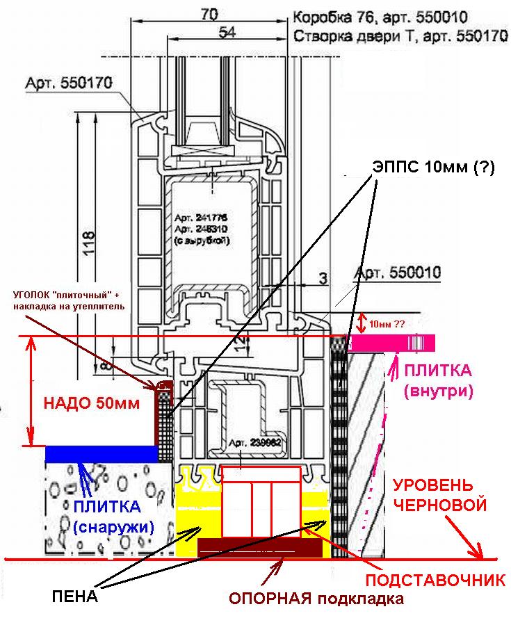

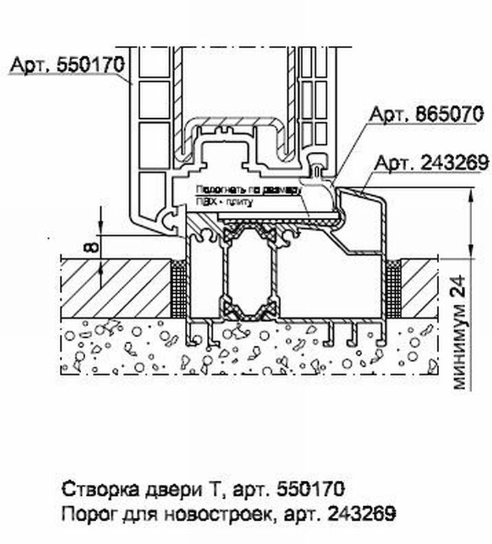

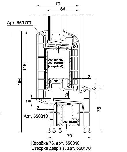

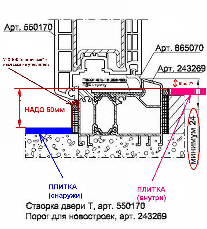

Igor_M Опубліковано: 30 листопада 2012 Автор Поділитись Опубліковано: 30 листопада 2012 Как обычно главный этап - снятие "мерки"...;) И вот тут как раз самым сложным оказался вопрос НИЗА, а именно - делать с порогом или без? В составе Бриллианта есть много разных вариантов порога, но фактически все "порожные" решения по сути не герметичны, т.е. при всем желании "сифонить" из-под двери будет. Вот я и пытался на чертежах прикинуть - как будет выглядеть установленная дверь в обоих вариантах и как к ней (т.е. к коробке) будут примыкать покрытия снаружи и изнутри. Получились такие вот "чертежи" привязки на местности...:D В итоге принято решение делать просто замкнутую раму, т.е. БЕЗ ПОРОГА. Основные аргументы: 1) гораздо меньше вероятность "продувания" 2) меньше мостики холода 3) более жесткий каркас рамы 4) цена ниже (на последнем месте). Опять же чисто технологически с порогом просто не получилось бы, поскольку еще не была сделана заливка полов, а для установки двери с порогом это обязательное (ну или крайне желательное) условие... И еще - у меня на улице перепад пола вниз на 3см по сравнению с домом, поэтому полноценная рамная конструкция очень хорошо "вписывается" - это видно на "художественном" изображении на последней картинке... Вот такие мысли и идеи по поводу. Ну теперь когда все понятно, заказываем дверь и ждем монтажников... Посилання на коментар Поділитися на інших сайтах More sharing options...
Igor_M Опубліковано: 3 грудня 2012 Автор Поділитись Опубліковано: 3 грудня 2012 При выбора типа конструкции алюминий рассматривался чисто теоретически. Смотрятся такие двери очно "рублено", да и теплозащита сомнительная, разве что самые дорогие варианты из "теплого" алюминия с терморазрывами и т.п... но это - на любителя потратить много денег и потом всем про это рассказывать и показывать...;) К тому же вот у архитектора на входе простецкая алюминиевая стоит - летом не открывается (заклинивает), а зимой - "сифонит" (нет плотного примыкания)... Супругу ОЧЕНЬ беспокоит вопрос надежности (защиты), она хотела поставить металлическую, открывающуюся наружу, а внутри - металлопластик - балконную. Реально это может и помогло бы, но опять возникают трудности с внутренней дверью - те же проблемы по перекрыванию проходов... Решили, что поставим снаружи роллеты, которые на зиму будем закрывать - заодно и утепление некоторое дополнительное будет. Ну и на время долгого отсутствия тоже можно закрывать... Насчет провисания мне гарантировали, что его не будет - новые супер-пупер петли и все такое... Это немаловажный фактор, потому как дверь летом практически весь день будет в положении "откр.", поэтому специально акцентировал внимание на этот факт при заказе и получил заверения в том, что все будет ГУД... но... в самое короткое время оказалось, что не все так безоблачно... Посилання на коментар Поділитися на інших сайтах More sharing options...

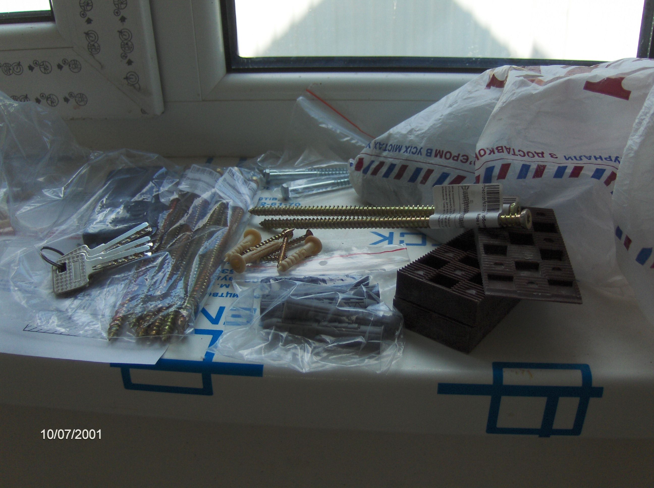

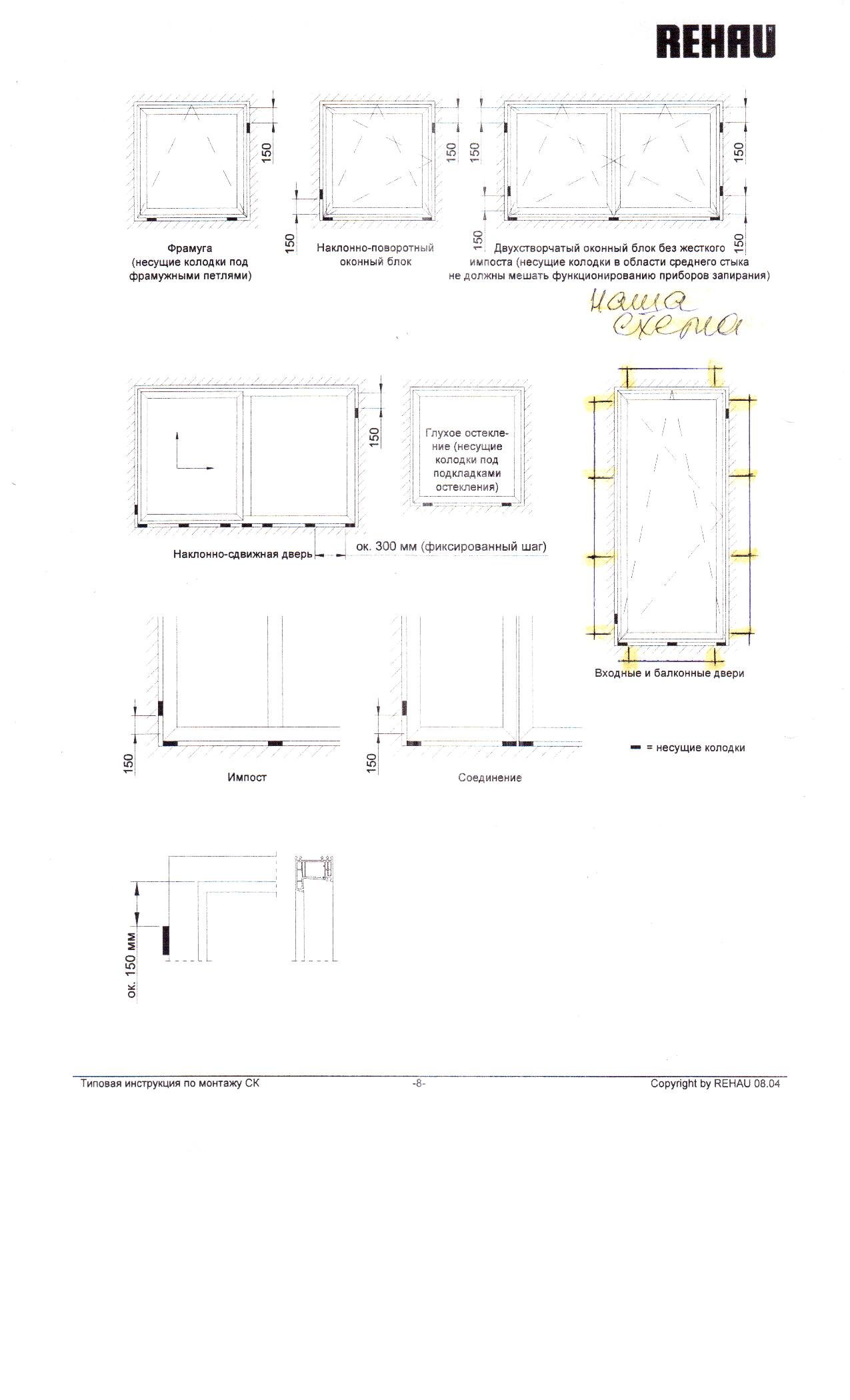

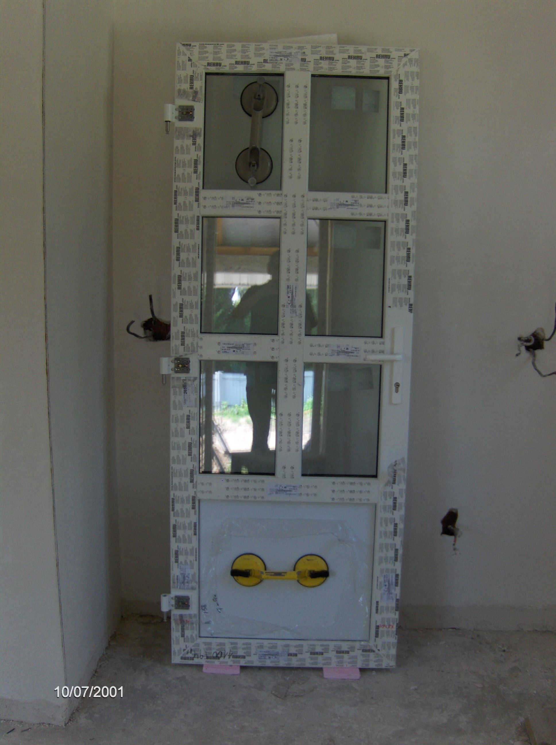

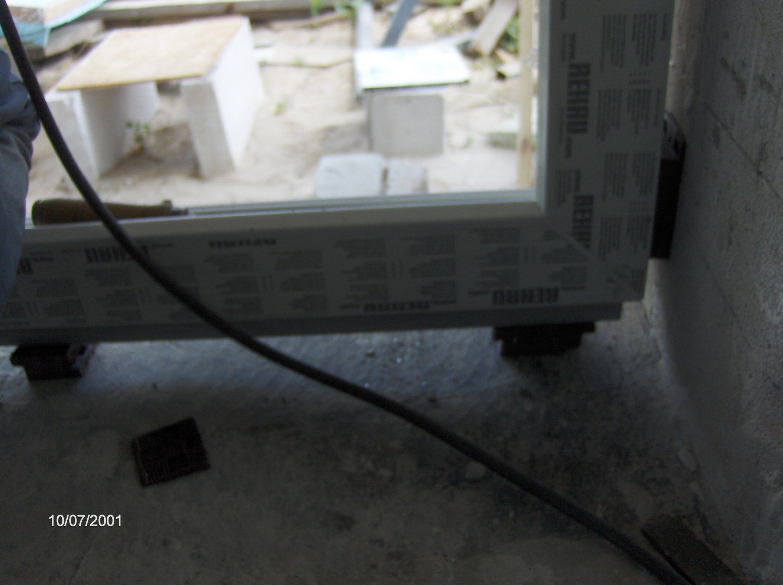

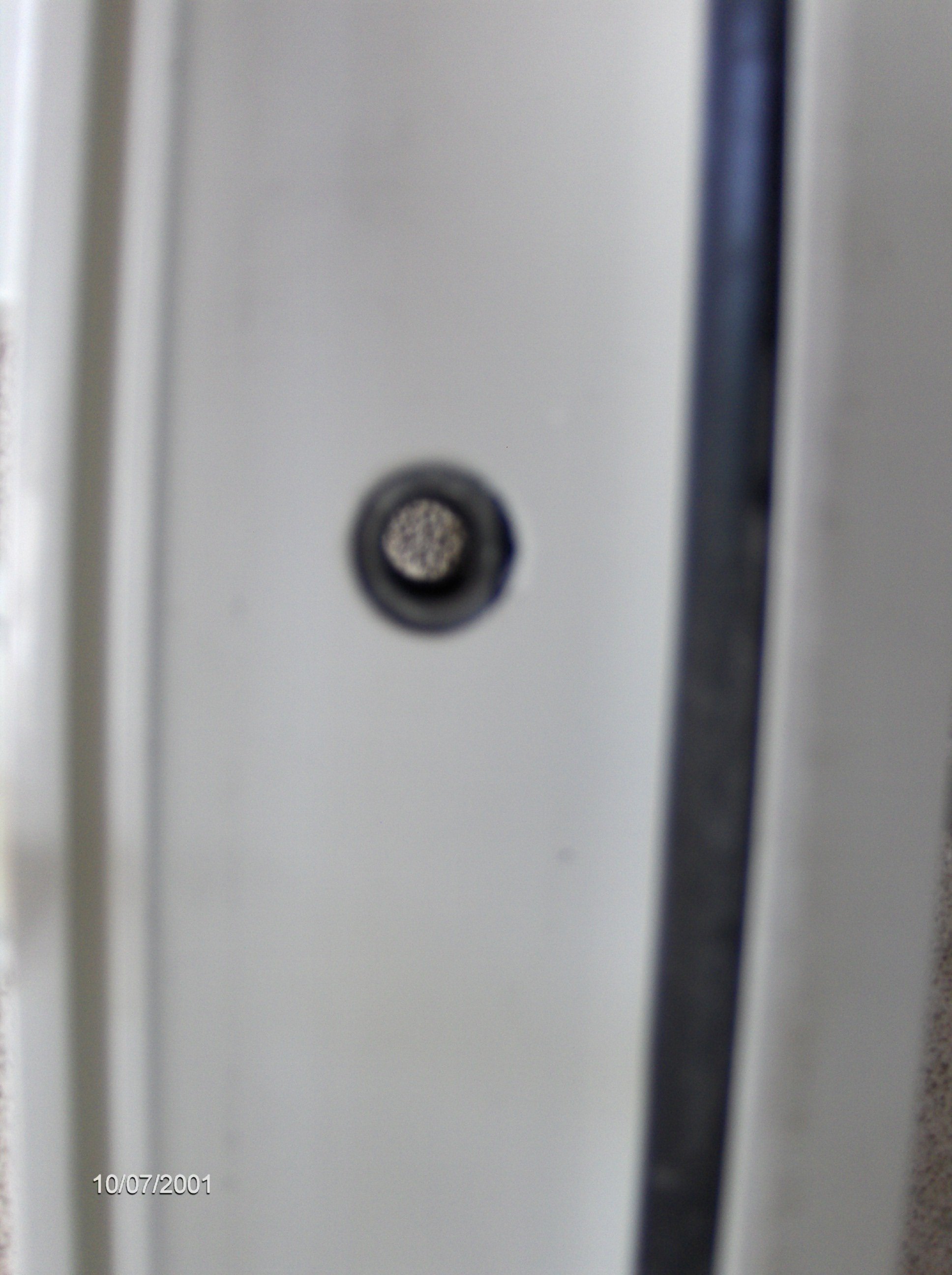

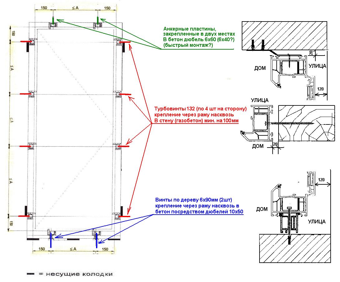

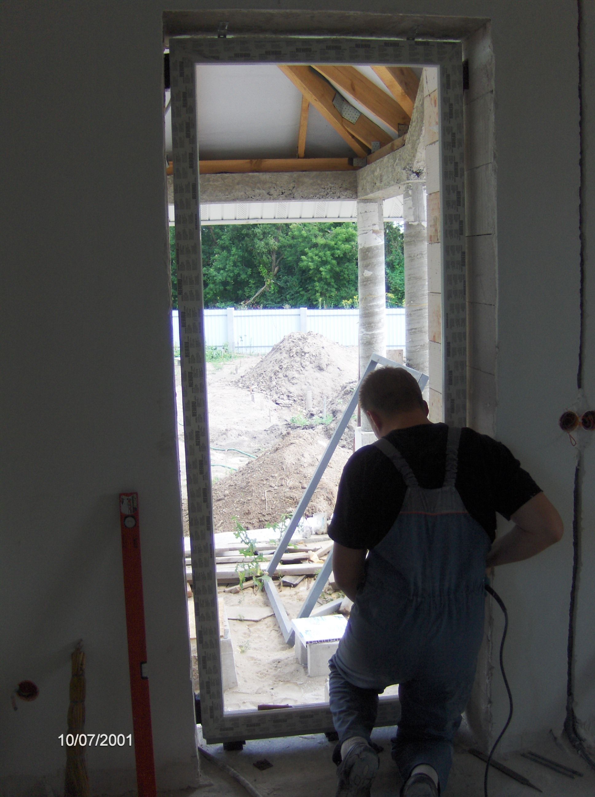

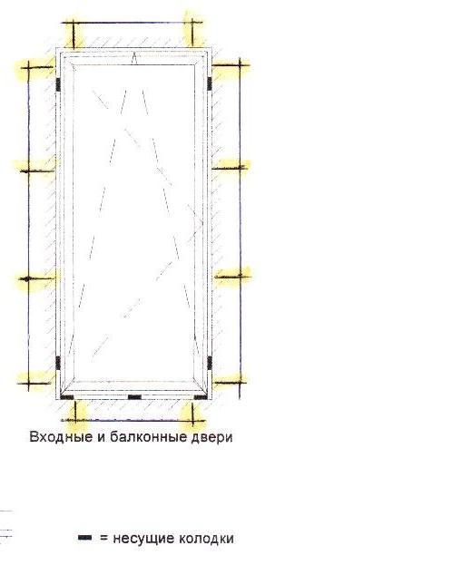

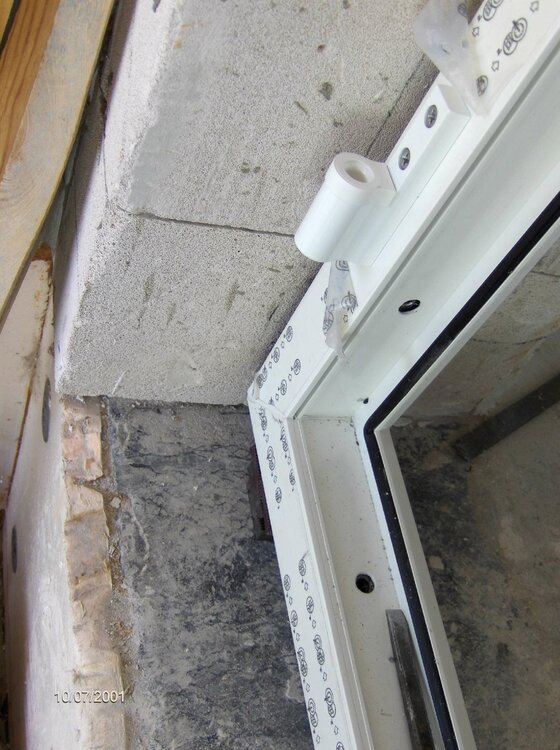

Igor_M Опубліковано: 3 грудня 2012 Автор Поділитись Опубліковано: 3 грудня 2012 И вот настал долгожданный момент - прибыли! Раму установили и зафиксировали при помощи заблаговременно приобретенных мною чудо-клинышков кнудсен (фото 1 и 2). А вот и эта самая супер-пупер петля на фото 3. Тут же видно отверстия, которые насверлили в раме. Напротив отверстий (на фото 4) проставили отметки на стенах и в полу. В это время сама дверь тихо ждала своего часа в углу...(фото 5). Возможно, немного "не попал" с пропорциями окошек по "золотому сечению", но тогда сэндвич получился бы квадратным, что мне тоже не очень хотелось... Кстати говоря, если б я заранее знал, что сэндвич ТАКОЙ, то возможно сделал бы низ немного иначе... Он вообще и по цвету отличается, и маркий, и сильно подвержен механическим воздействиям - вот хлопцы когда переставляли чуть коленом придавили и ФСЁ... вмятина... Но... назад дороги НЕТ!;) устанавливаем дальше........ Посилання на коментар Поділитися на інших сайтах More sharing options...

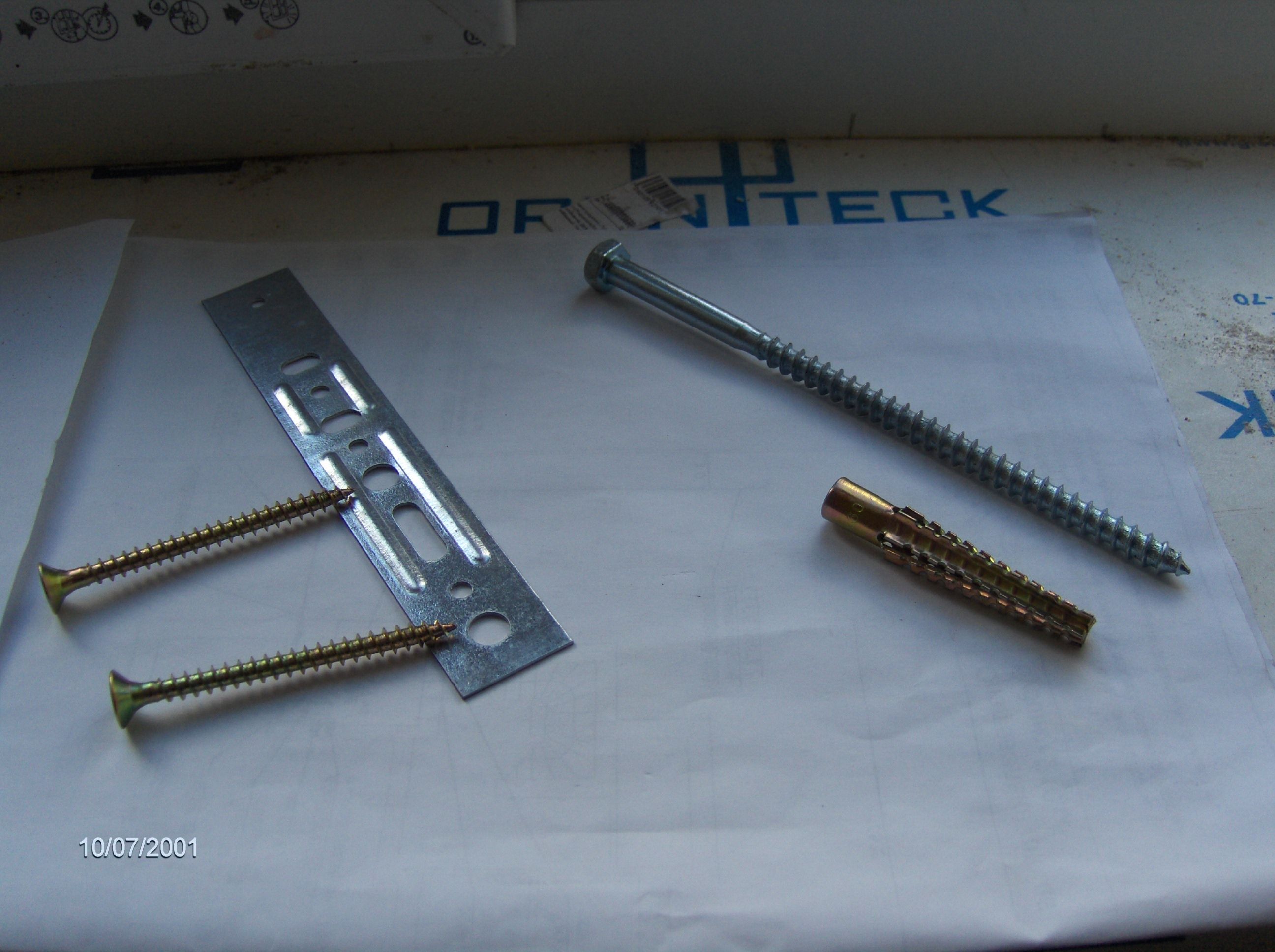

Luko Опубліковано: 4 грудня 2012 Поділитись Опубліковано: 4 грудня 2012 лучшим вариантом крепления в газобетон... Игорь, когда мне ставили окна (в кирпич), я спрашивала опыт монтажников установки на газобетон. Ребята сказали, что крепят на два гвоздя... Типа когда они сразу забиваются в одно отверстие, то расходятся в объеме газобетона в разные стороны и держат крепко... Посилання на коментар Поділитися на інших сайтах More sharing options...
dvk Опубліковано: 4 грудня 2012 Поділитись Опубліковано: 4 грудня 2012 В итоге получилось, что турбовинты не держатся вообще... Хотя на вышеозначенном форуме были признаны лучшим вариантом крепления в газобетон... вот я и купился... точнее "купил"... Видимо в "нормальный" газобетон прочности В2,5 вполне рабочее решение, но у меня же В1,5... вот и крошится он сильно...:bad: В смысле? Турбовинт тупо вкручивался в газобетон? Это бред. В газобетон действительно хорошо входят и держат обычные гладкие гвозди. Все остальное - надо специальное. Ну почему не купить нормальных дюбелей по газобетону? Посилання на коментар Поділитися на інших сайтах More sharing options...
Igor_M Опубліковано: 4 грудня 2012 Автор Поділитись Опубліковано: 4 грудня 2012 Игорь, когда мне ставили окна (в кирпич), я спрашивала опыт монтажников установки на газобетон. Ребята сказали, что крепят на два гвоздя... Типа когда они сразу забиваются в одно отверстие, то расходятся в объеме газобетона в разные стороны и держат крепко... С гвоздями все понятно. Даже если один забить, то его потом не вытянешь...сразу... Но производителя газобетона почему-то не рекомендуют черный металл в свои изделия засовывать... Говорят, что по прошествии времени в месте соприкосновения металл корродирует и "сцепление" исчезает напрочь. Если что-то на гвоздь повесить, то это одно, а тут нужна фиксация именно в продольном направлении. Поверьте, изучал и экспериментировал (год временные рамы были прибиты гвоздями) - результат НЕ порадовал... В смысле? Турбовинт тупо вкручивался в газобетон? Это бред. В газобетон действительно хорошо входят и держат обычные гладкие гвозди. Все остальное - надо специальное. Ну почему не купить нормальных дюбелей по газобетону? Про турбовинт говорю же - вычитал здесь forum.okna.ua/index.php?topic=16923.0. И использовал при "доработке" креплений окон. Про гвозди выше написал. То же и к арматуре относится... Вот как раз эти "нормальные" дюбели по газобетону мне и показали потом (после химанкеров ) в Эпицентре. Вот они на фото справа... и винты по дереву к ним купил... 1 Посилання на коментар Поділитися на інших сайтах More sharing options...
Vikctor Опубліковано: 4 грудня 2012 Поділитись Опубліковано: 4 грудня 2012 можно приобрести со скидкой в 40%, т.е. по цене 175 грн за штуку... Они вроде в тубах продаются и цена примерно такая со скидкой и получается за не самые дорогие. Но тубы хватит на несколько дверей и ваши турбошурупы отлично в них держались бы. Правда я не представляю оконщиков, которые захотят выставить дверь, просверлить отверстия в нужных местах, снять дверь, заполнить отверстия химанкерами, поставить дверь точно на место и вставить турбошурупы. Зачем им двойной труд за одну цену? 2 Посилання на коментар Поділитися на інших сайтах More sharing options...
Korni Опубліковано: 4 грудня 2012 Поділитись Опубліковано: 4 грудня 2012 Вот они на фото справа... и винты по дереву к ним купил... Уже опробованы? Есть нюансы. Посилання на коментар Поділитися на інших сайтах More sharing options...
Vikctor Опубліковано: 4 грудня 2012 Поділитись Опубліковано: 4 грудня 2012 Вот как раз эти "нормальные" дюбели по газобетону мне и показали потом Вот всё равно убейте—не понимаю, как они их будут вставлять в боковые стены через меньшее отверстие в раме двери. Между рамой и стенами ведь нет таких зазоров. Они же по бокам сквозь оконную раму крепят, а не на пластины? Посилання на коментар Поділитися на інших сайтах More sharing options...
Igor_M Опубліковано: 4 грудня 2012 Автор Поділитись Опубліковано: 4 грудня 2012 Они вроде в тубах продаются и цена примерно такая со скидкой и получается за не самые дорогие. Но тубы хватит на несколько дверей и ваши турбошурупы отлично в них держались бы. Правда я не представляю оконщиков, которые захотят выставить дверь, просверлить отверстия в нужных местах, снять дверь, заполнить отверстия химанкерами, поставить дверь точно на место и вставить турбошурупы. Зачем им двойной труд за одну цену? Уже опробованы? Есть нюансы. Вот всё равно убейте—не понимаю, как они их будут вставлять в боковые стены через меньшее отверстие в раме двери. Между рамой и стенами ведь нет таких зазоров. Они же по бокам сквозь оконную раму крепят, а не на пластины? Есть такая передача на ТВ... Так вот именно так и делали - просверлили отверстия строго по техкарте производителя... Правда и тут не без нюансов обошлось. Расстояния в спецификациях производителя указаны от угла НАРУЖНОГО (т.е. с внешней стороны рамы), а они смело отмечали эти 150мм от ВНУТРЕННЕГО угла... В итоге сошлись на среднем значении... 2 Korni. теперь я об этом знаю. Когда ребят пытался заставить вешать радиаторы на эти дюбеля, то был немало удивлен сам... Провел эксперимент - закрутил винт в этот дюбель "елочка", а второй - в хороший Wkret-Met'овский (т.е. недешевый) дюбель. При этом проложил и там и там отрезок полосы оцинкованной (мы ими трубы к полу крепили)... Так вот, был такой дюжий монтажник, который достаточно легко (немного расшатав) вытащил винт из "елочного" дюбеля. при этом сам дюбель остался на месте... А вот Wkret-Met'овский дюбель не смог вытащить ВООБЩЕ... Еще один момент. Из "елочного" дюбеля винт выкрутить нереально трудно. А если и удалось мне это сделать, то назад уже НЕ ЗАКРУТИШЬ... То ли дело нормальный пластиковый дюбель - крути туда-сюда... НО... монтажники-оконщики все-таки подобрали нужные настройки на шуруповерте (экспериментировали на куске газобетона), а также "прижимное усилие" и закрутили таки винты в "елочки"... И держатся они вроде нормально... ПОКА??? Посилання на коментар Поділитися на інших сайтах More sharing options...
