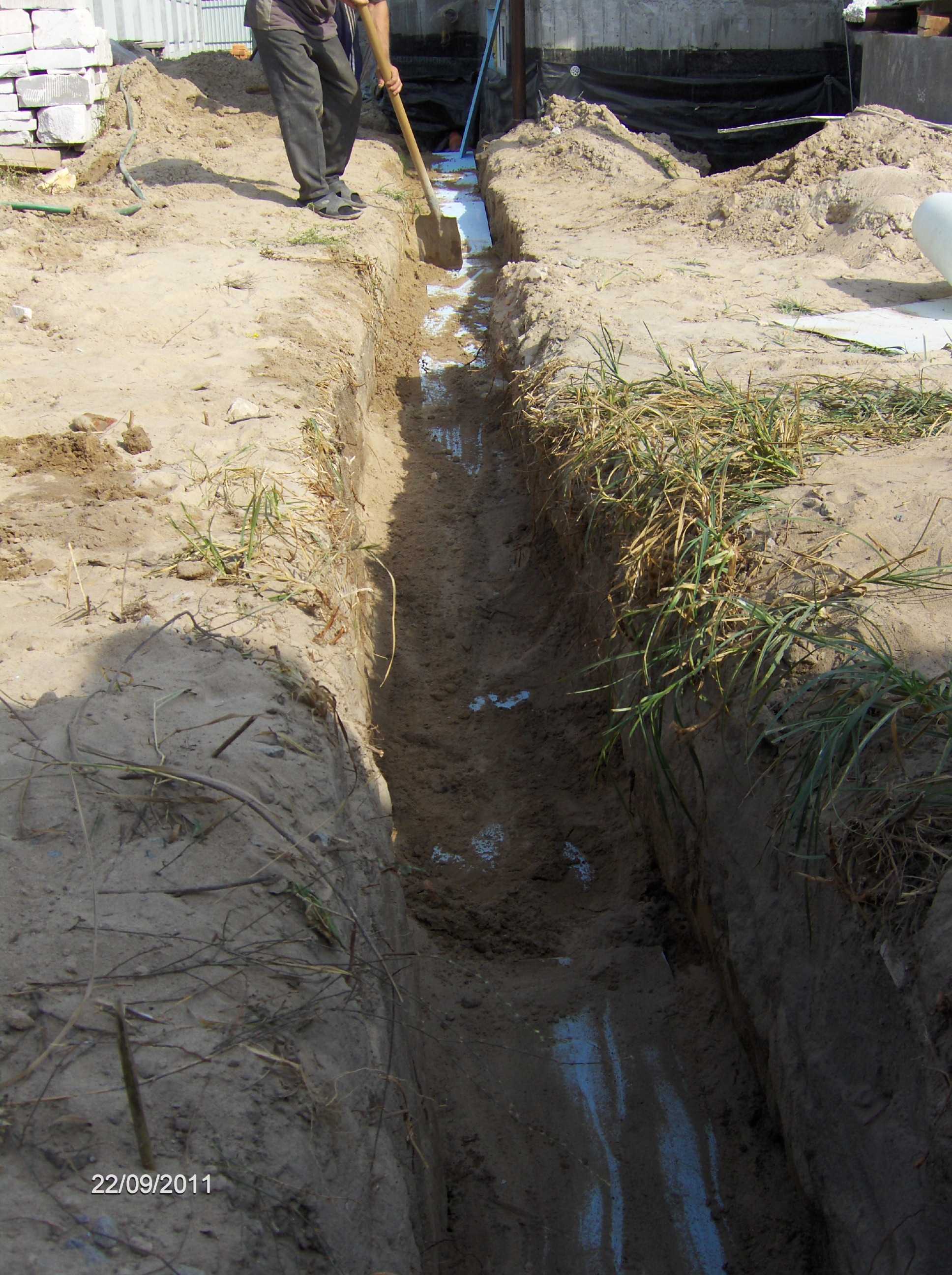

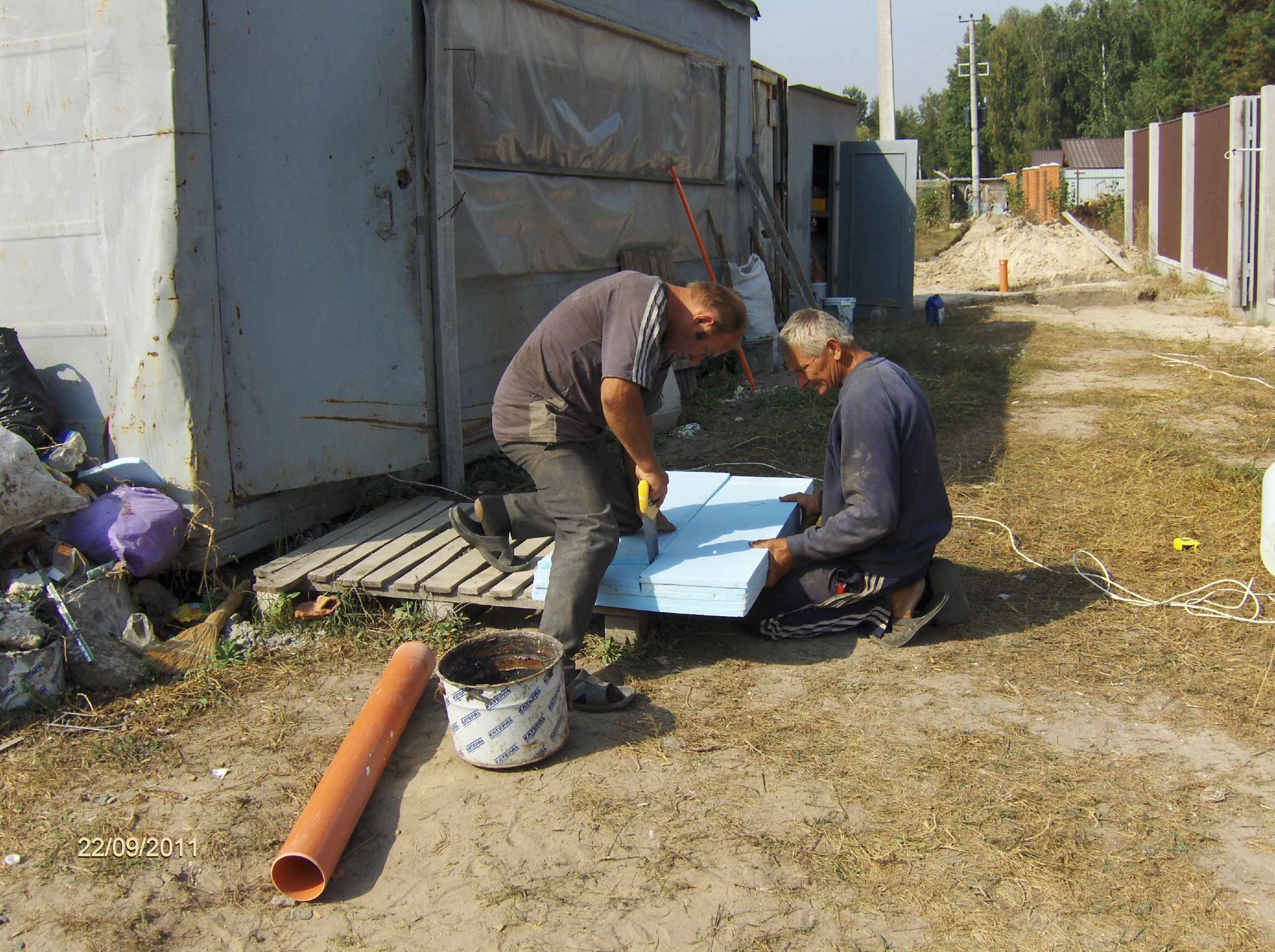

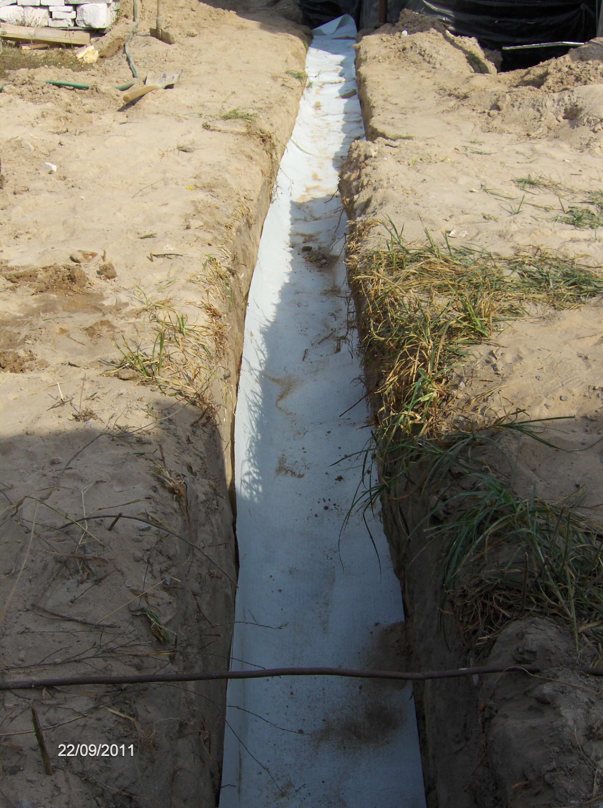

Igor_M Опубліковано: 19 березня 2012 Автор Поділитись Опубліковано: 19 березня 2012 Поскольку труба сливная проходит все-таки на глубине где-то 70-80 см, то решил "утеплить" ее, чтобы предотвратить промерзание слива. Есть несколько постов на эту тему и на форуме, в т.ч. рекомендации натянуть на трубу "чулок" утеплителя. Правда, при намокании теплоизолирующие свойства такой системы становятся неэффективными. Поэтому решил утеплять материалом, не впитывающим влагу, т.е. ЭППС. У меня было в остатках пару листов толщиной 30 мм, вот и решил их пустить в дело. Порезали пополам (фото 1). Тут работяги решили "рацуху" применить и попробовали болгаркой порезать. Почти сразу же произошел "срыв", поскольку строго по линии на весу не проведешь... Болгарка тар рвонула, что слава Богу руки у них остались целы... И только тогда они начали пилить вручную, что и предлагалось им с самого начала. ЭППС разложили поверх труб (фото 2), потом все это сверху застелили геотекстилем (фото 3). Зачем геотекстилем? Потому что его у меня есть.;) Сразу оговорюсь, что сделал НЕправильно. Нужно было укладывать ЭППС буквой "П", чтобы труба находилась в середине. Тогда хоть какой-то эффект от утеплителя будет, а так... Посилання на коментар Поділитися на інших сайтах More sharing options...

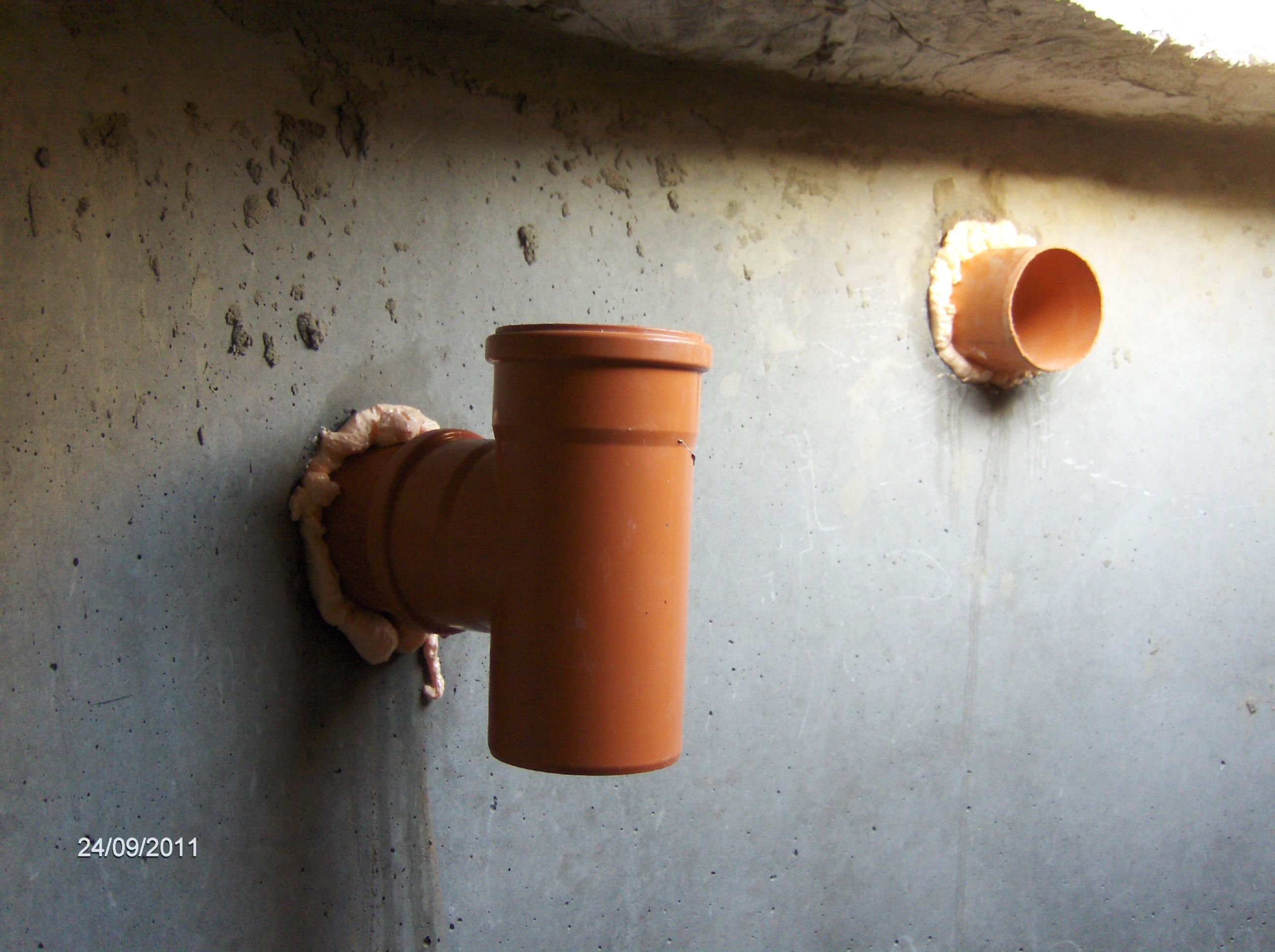

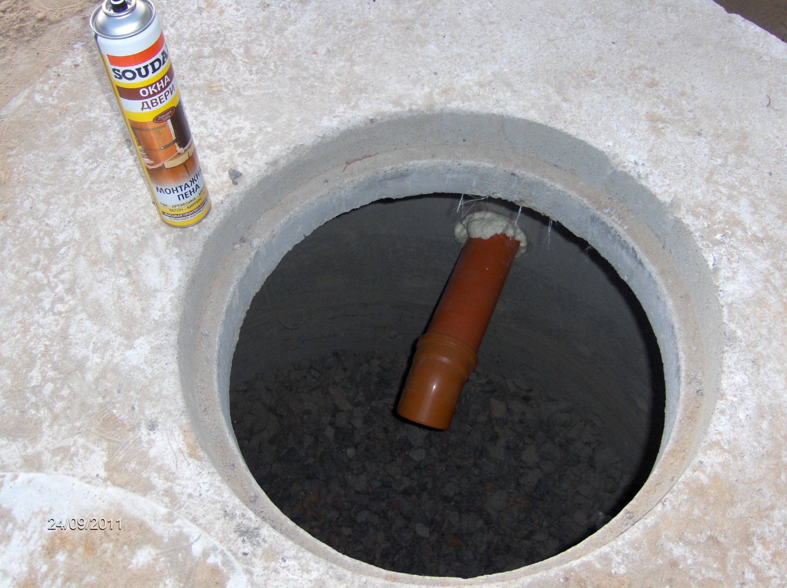

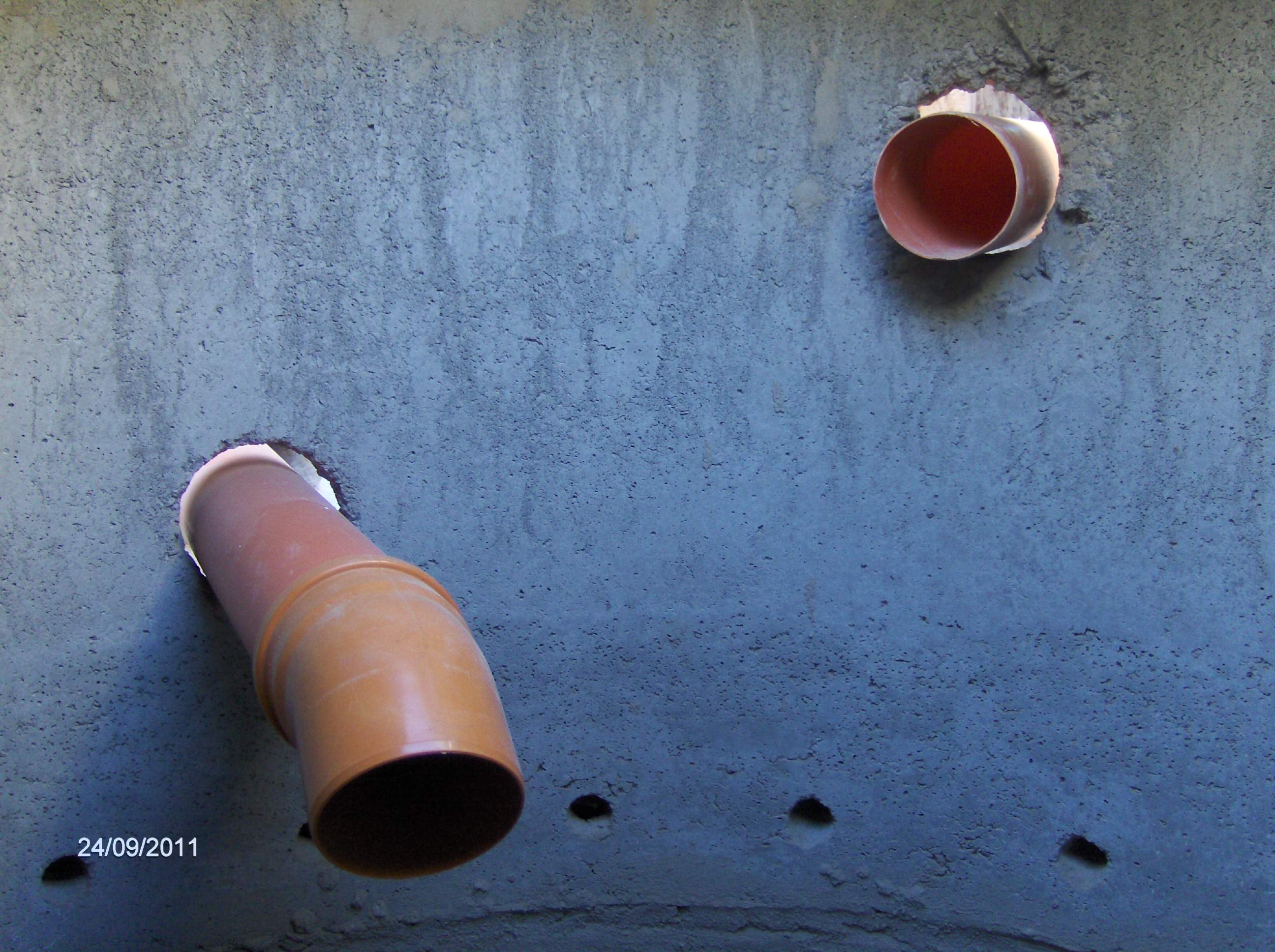

Igor_M Опубліковано: 20 березня 2012 Автор Поділитись Опубліковано: 20 березня 2012 После укладки основной магистрали приступили к "обвязке" септика.;) Т.е. соединили обе камеры между собой и проложили вентиляционные "воздуховоды". На фото 1 - дренажный колодец. Видите внизу второго кольца отверстия такие аккуратненькие - сам делал...:D Трубу перелива завели в дренажный колодец на 30см и надели сливной гусак. Это чтоб "водичка" попадала по центру засыпки. А чтоб она равномерно распределялась во все стороны поставлю на дно тазик пластиковый и по борту насверлю дырочек... будет такая себе система "струйного" полива.... Справа на фото - вентиляционная труба. На фото 2 - основная камера. Слева - ввод из дома, с тройником. Справа - вывод в дренажный колодец, тоже с тройником, на который надет снизу отрезок трубы до уровня, который равен 2/3 от дна септика до вывода в дренажный колодец. Для чего так писалось ранее... Ну и по центру - опять-таки вентиляционный канал. На последующих фото - первый этап заделки мест ввода - задуваем пространство вокруг труб пеной... ждем пока застынет... 3 Посилання на коментар Поділитися на інших сайтах More sharing options...

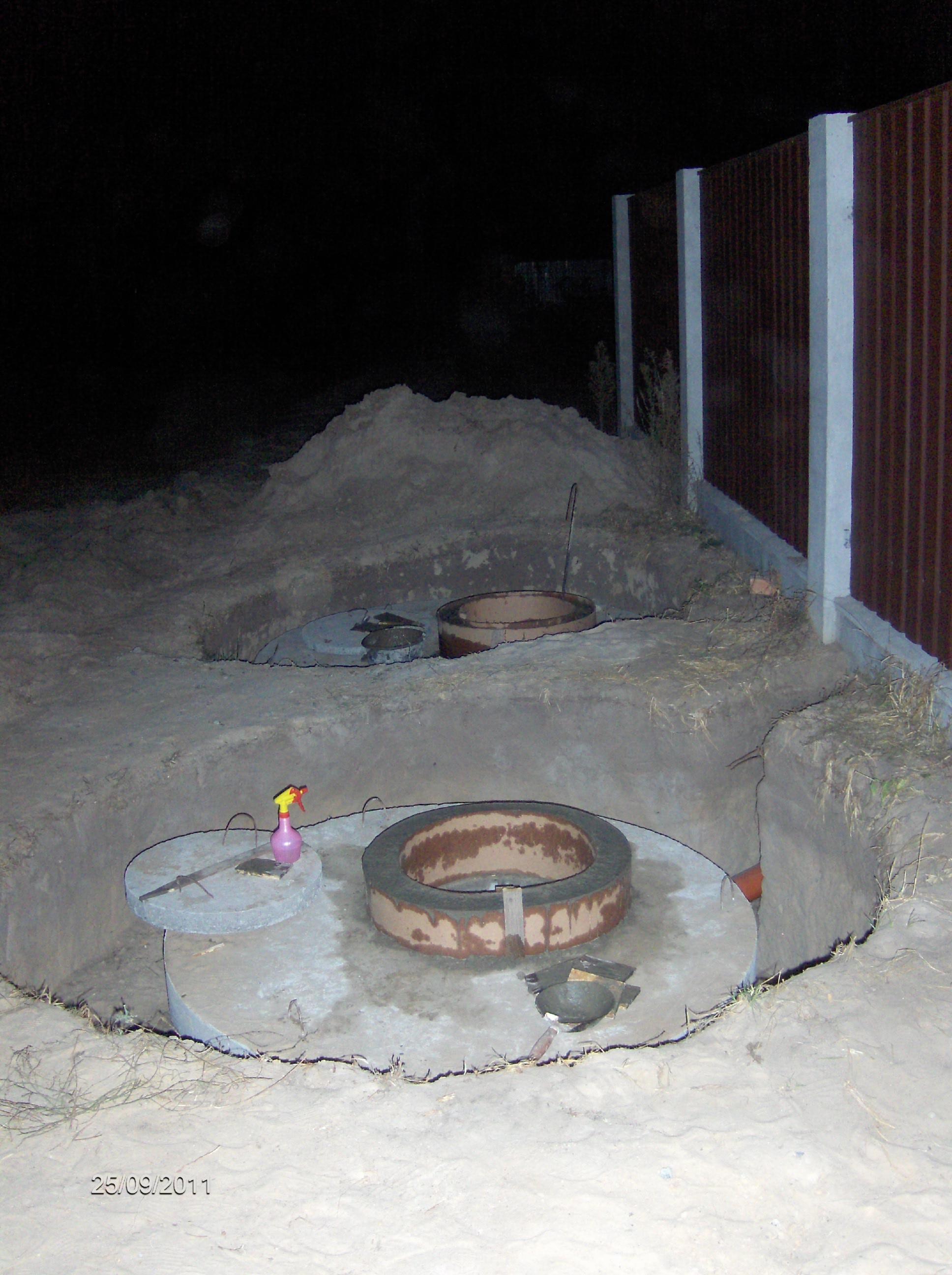

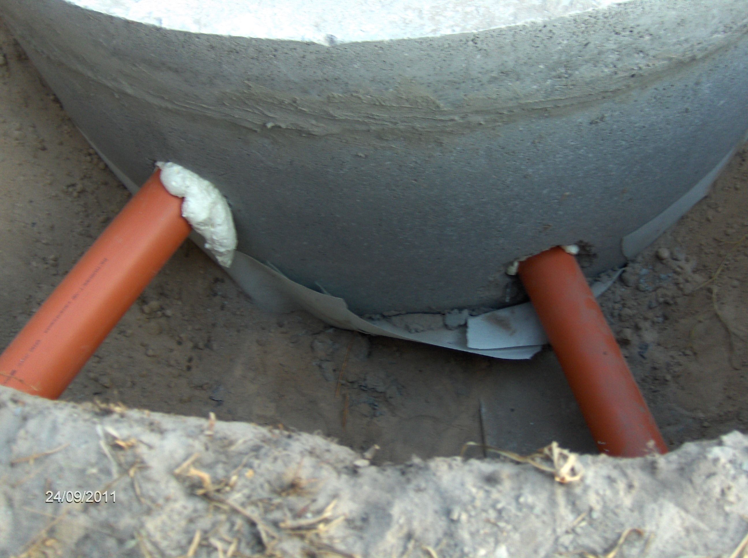

Korni Опубліковано: 20 березня 2012 Поділитись Опубліковано: 20 березня 2012 первый этап заделки мест ввода - задуваем пространство вокруг труб пеной.. Soudal Purocol - если наносится на влажную поверхность, то расширяется. Рекомендую попробовать один раз. 1 Посилання на коментар Поділитися на інших сайтах More sharing options...

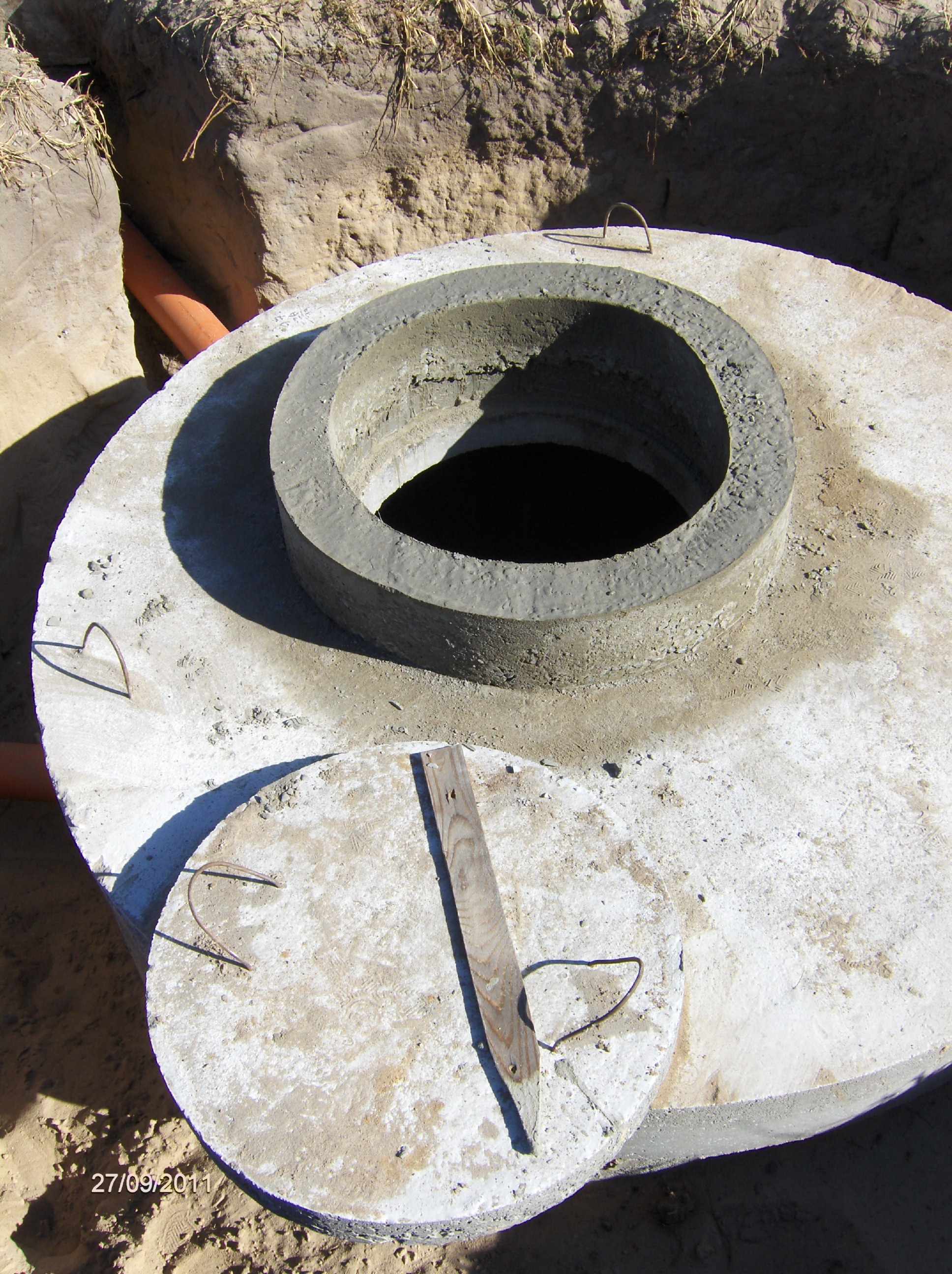

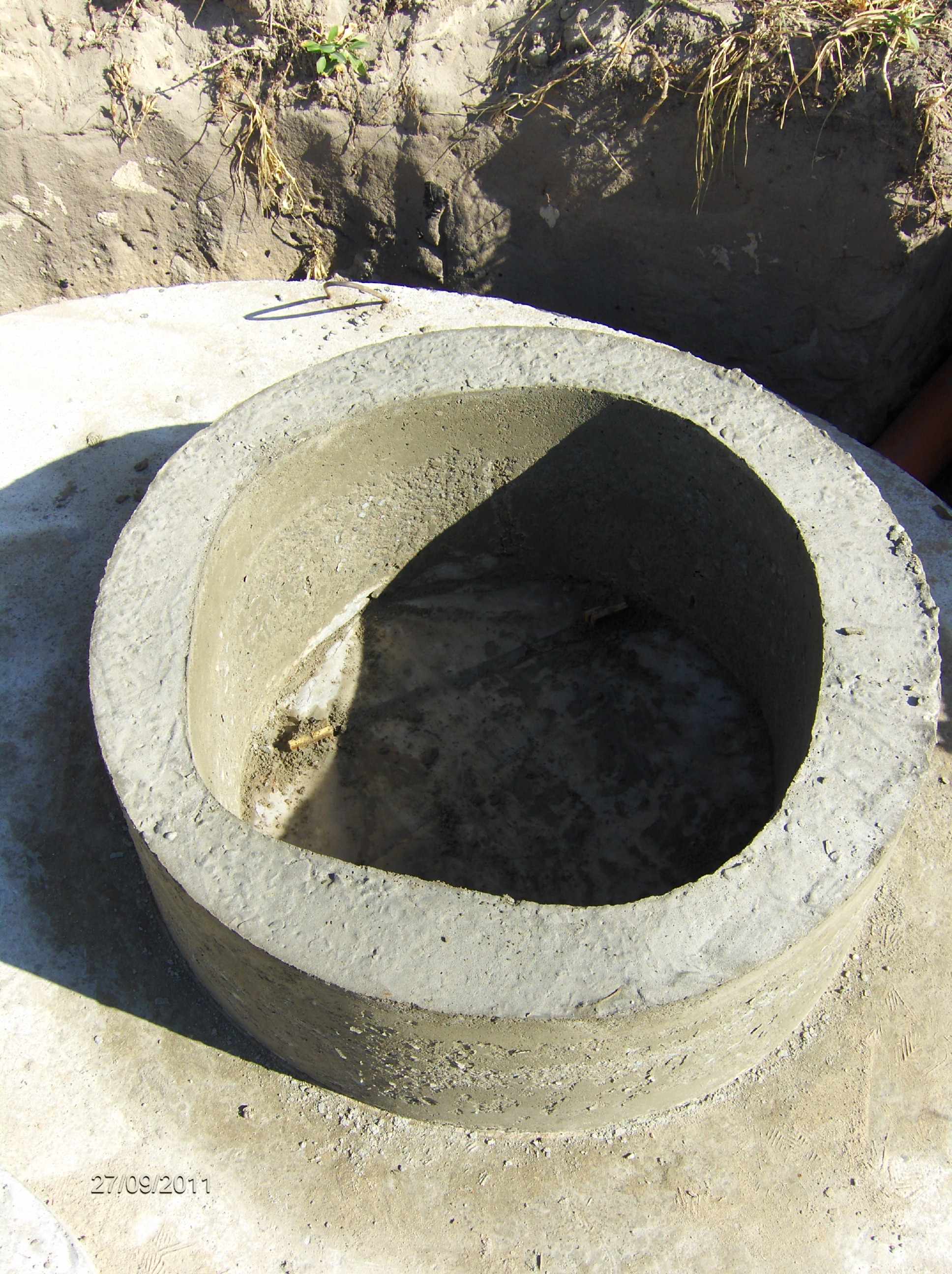

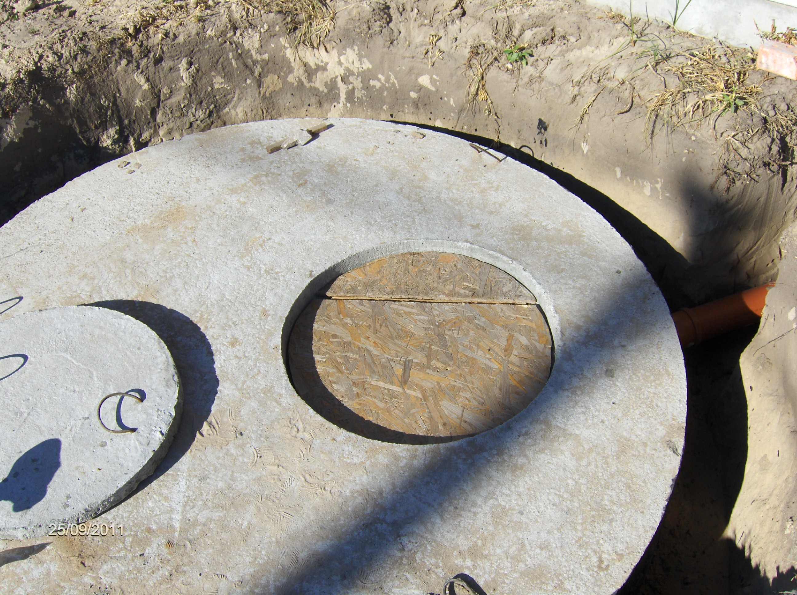

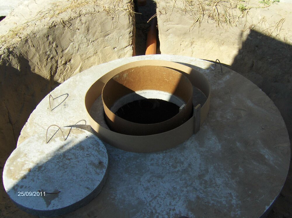

Igor_M Опубліковано: 21 березня 2012 Автор Поділитись Опубліковано: 21 березня 2012 Поскольку вехняя крышка обоих колодцев находится под землей, то надо же как-то поднять "отверстие", чтоб люк накрывающий был на уровне земли. Тут я тоже "дал маху", поскольку посчитал, что крышка должна быть вровень с уровнем грунта. Думаю, более правильным было бы поднять крышку хотя бы на 5см, чтоб когда ее открываешь, земля не засыпалась вовнутрь. Есть готовые такие кольца малого диаметра (специально под люки), но они высотой 70см... а мне нужно было по 25 и 35см (ну еще на приямок 55см). Соседи вокруг все выкладывали из кирпича... ну и я закупил 70 штук и уже собирался их резать на половинки (чтоб изломов меньше было на окружности). Но архитектор сказал, что кирпич со временем "покрошится" (там типа влажность и морозом порвет за несколько сезонов)... В-общем, решил сделать из бетона. Начал мудрить с опалубкой. Внутренний диаметр должен быть 58см, а наружный - 78см. Это как раз под размеры люка. Архитектор предложил из оцинковки, но там размер листа 2х1м. А для наружного слоя опалубки нужно 2,45м (0,78*3,14). Поехал в Анжио и нашел "подходящий" материал - лист ДВП 2,44х1,22. Купил один лист. Начали сворачивать, чтоб в машину засунуть, а он взял и лопнул поперек!!! Пришлось брать еще один. Теперь я уже попросил продавцов его разрезать вдоль пополам (по 60см) и лопнувший тоже... и тогда они поместились в машину... В-общем, привез я это все к себе, померял длинную часть лопнувшего листа, и она оказалась 1,83м... тютелька в тютельку то, что надо для внутренней опалубки - 0,58*3,14=1,83м!!! повезло в кои веки...:D Распустил "заготовки" вдоль и получилось сразу на оба кольца - 25+35=60... Обильно смачивал перед тем, как его сворачивать в кольцо. Тогда ДВП точно не лопнет и лучше "формуется". На стыках прикрутил саморезами к отрезку рейки. Собственно полуфабрикаты на фото 1. На фото 2 уже готовая "опалубка" для люка дренажного колодца. С люком септика случилась проблемка... У меня ж по-другому не бывает...;) Отверстие оказалось большего диаметра (на 4см), чем в крышке дренажного колодца. В септике кольца диаметром 2м и от другого поставщика... Наверное, стандарты у них разные. В идеале было бы исхитриться и залить это поднятие в виде "конуса", но что-то сходу не сообразил как это можно сделать. В итоге решил временно закрыть отверстие отходами ОСП, что и было реализовано при помощи старой доброй циркулярки советского производства. Результат - на фото 3 и 4... Посилання на коментар Поділитися на інших сайтах More sharing options...
AndyAntonov Опубліковано: 22 березня 2012 Поділитись Опубліковано: 22 березня 2012 Soudal Purocol - если наносится на влажную поверхность, то расширяется. PU Construct тоже. Но вообще для такого есть колодезная пена. ПУ клеи для таких щелей негуманны по цене. 1 Посилання на коментар Поділитися на інших сайтах More sharing options...

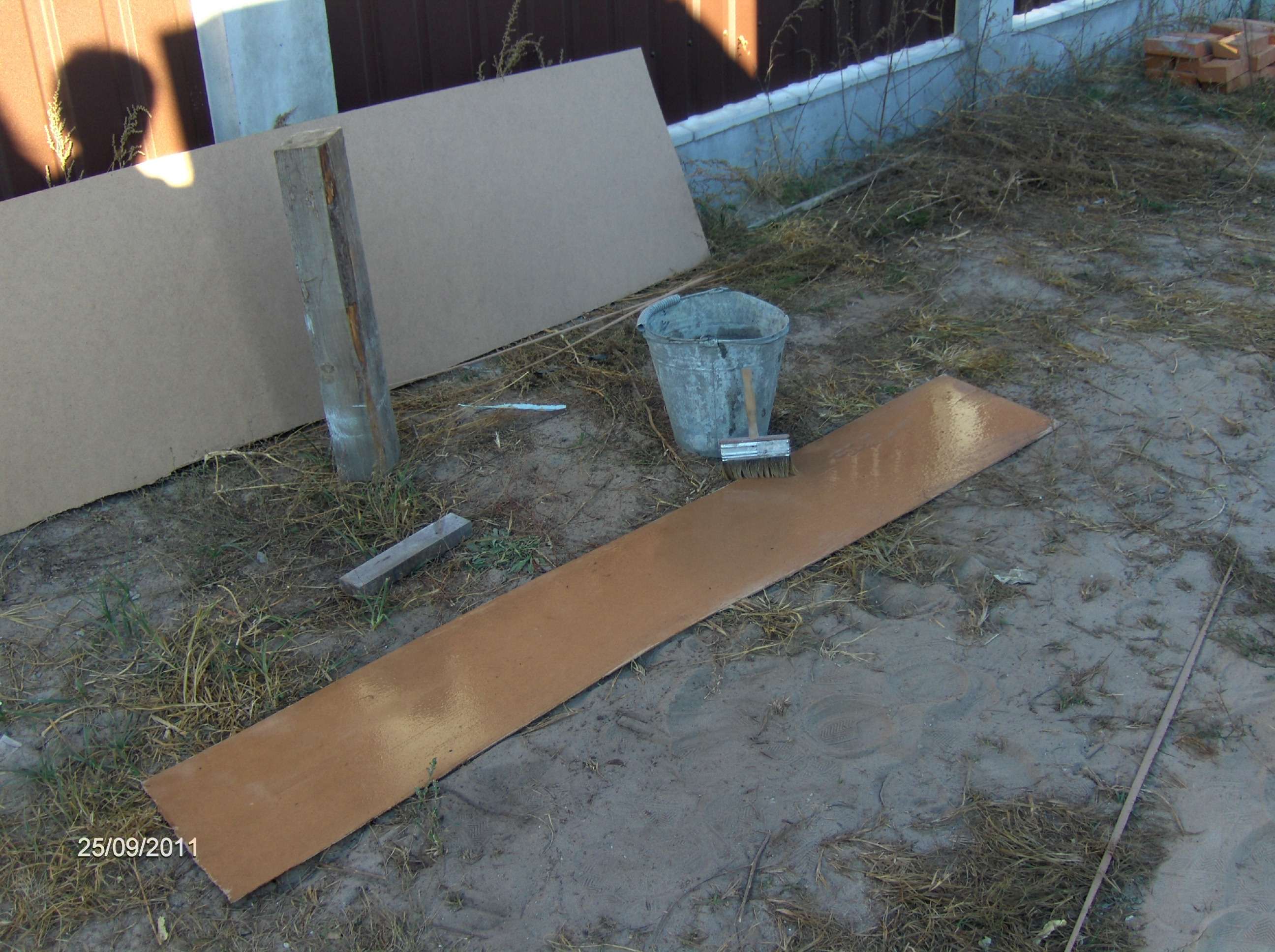

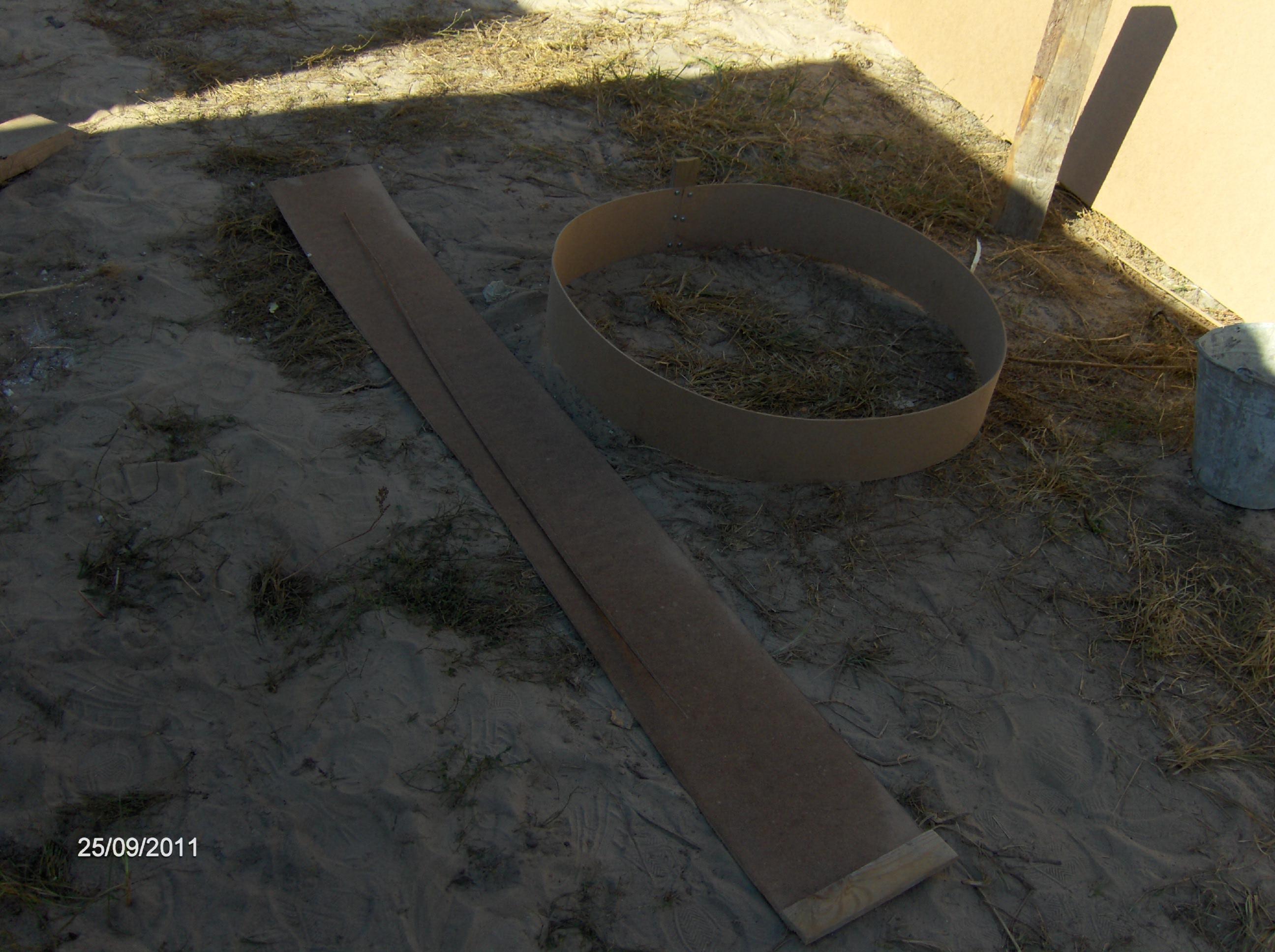

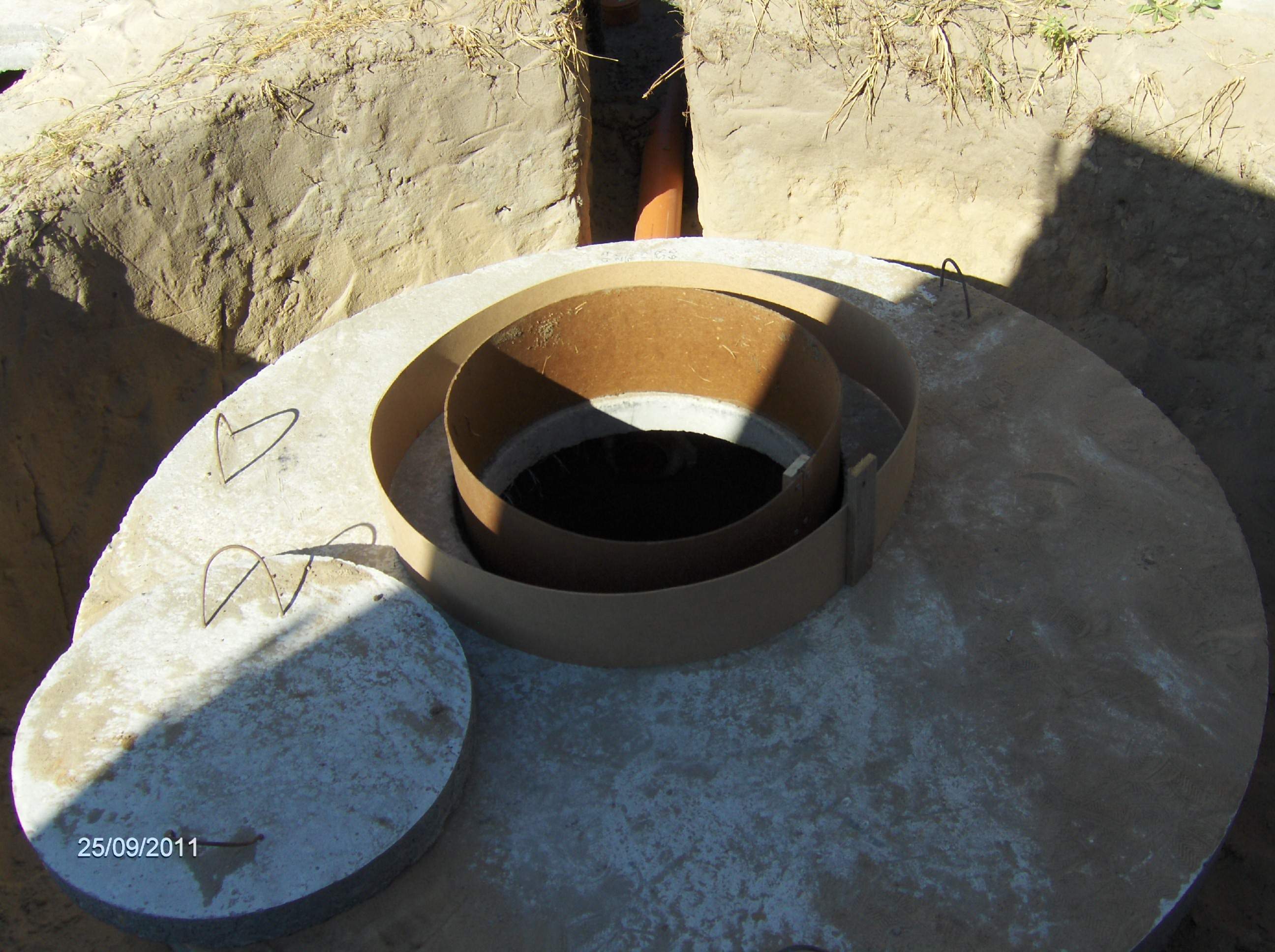

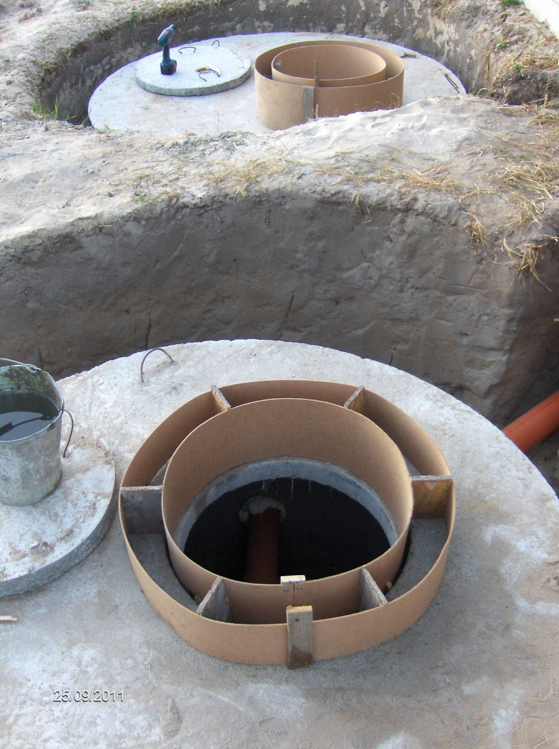

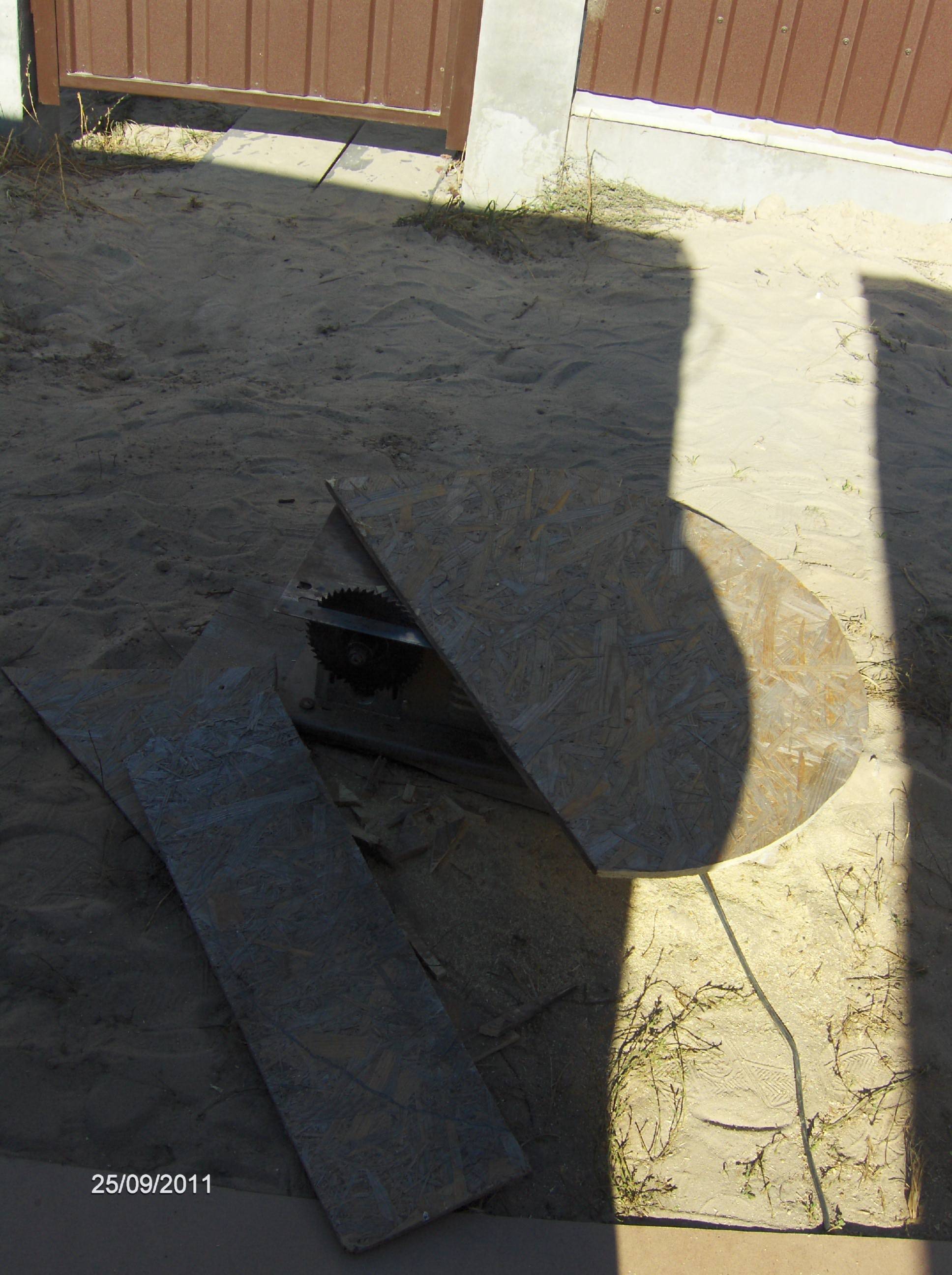

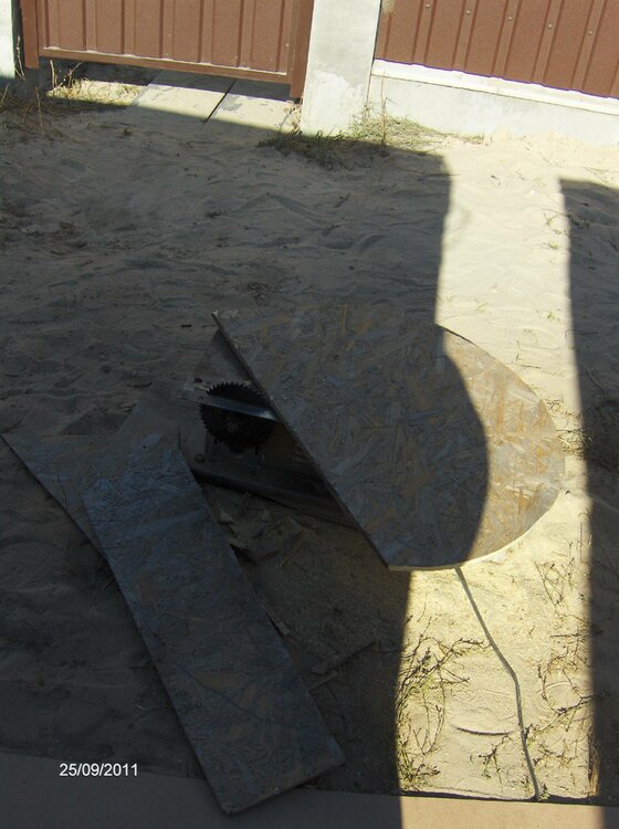

Igor_M Опубліковано: 22 березня 2012 Автор Поділитись Опубліковано: 22 березня 2012 По той же "технологии" готовим опалубку для септика. Только здесь пошире листы и смачивать их пришлось дольше. Кстати вот на фото 1 видно, что это "опалубка" внутреннего кольца - с левой стороны край неровный, это как раз место, где лопнуло по нужному размеру. Потом установили опалубку на место. Тут тоже был небольшой трабл, поскольку у меня ж крышки стоят неровно (помните про "пизанский" септик?), поэтому и опалубка была сделана таким образом, чтоб верх получился горизонтальным... Установили "дистанционные планки" - нарезал куски ОСП (фото 2). В-общем, все готово для бетонирования... Бетон делали сами вдвоем с супругой (в бетономешалке). Прежде только наблюдал за этим процессом, и оказалось что не так все просто... Вроде как "рецептура" отработанная, но вод водоцементное соотношение 1:2 никак не удавалось выдержать... даже с добавлением пластификатора-гидрофобизатора... Как я теперь понимаю рабочих, которые ворчали при изготовлении бетона по правильному соотношению.;) Пришлось сделать небольшую "поправку" с учетом того, что цемент мог оказаться действительно М500, как было на упаковке написано. И что интересно - мешаешь, мешаешь... а оно все вроде сухое... ...но стоит плеснуть буквально стакан воды - и уже "потекло"...:bad: Хорошо хоть участок не такой ответственный. Итого провозились несколько часов. Предварительно опалубку смочили с внутренней стороны "прыскалкой". Я носил ведрами и засыпал, супруга "штыковала" отрезком арматуры ф14... по мере заполнения приподнимал "распорки", когда добрались до верха, повынимал их, уровень дополнили, заштыковали и потом прогладил мастерком. Результат - на фото 3 (уже со вспышкой...). "Усталые, но довольные, пионеры возвращались домой...":) Посилання на коментар Поділитися на інших сайтах More sharing options...
Igor_M Опубліковано: 23 березня 2012 Автор Поділитись Опубліковано: 23 березня 2012 Через два дня сняли опалубку. Все прошло нормально, ничего не прилипло. Конечно это не высший сорт... ну если и брак, то первосортный...;) Конечно же обнаружилось, что одну из прокладок "похоронили" в бетоне. Выковыривать ее не стали - думаю, на назначение изделия это особой роли не сыграет. А эта волнистость и элипсоидальность даже передает оригинальность исполнения...:D 3 Посилання на коментар Поділитися на інших сайтах More sharing options...

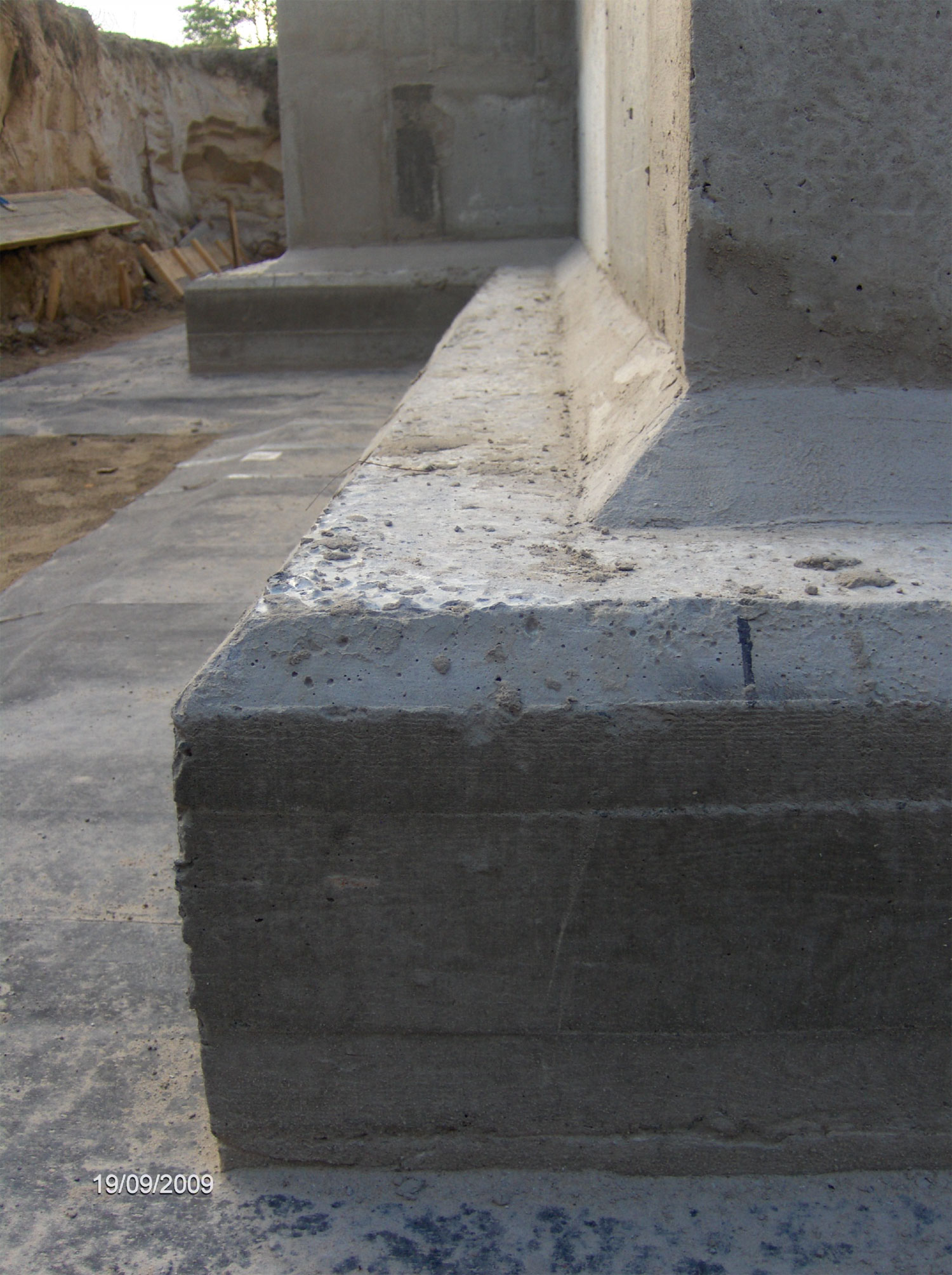

InSAn Опубліковано: 23 березня 2012 Поділитись Опубліковано: 23 березня 2012 ну если и брак, то первосортный...;) Не понял - а где фасочки? 11 Посилання на коментар Поділитися на інших сайтах More sharing options...
Igor_M Опубліковано: 26 березня 2012 Автор Поділитись Опубліковано: 26 березня 2012 Не понял - а где фасочки? Да-а-а-а... фасочки по кругу это был бы полный апофигей для септика.:D Ну ничего, я ж кажись промахнулся с высотой и еще где-то 7-10см буду подливать. Вот там и фасочки сделаю.;) Эта тема одна из самых "громких" и популярных в этой ветке. Возможно, многие "не в курсе" насчет фасочек, поэтому кратко напомню "откуда ноги растут" и "где собака порылась"... Давным-давно, когда "деревья были высокими", один мужик делал себе плитный фундамент. И почему-то решил делать его в соответствии с нормативными документами. Вот по такой картинке (между прочим солидная проектная организация рисовала в 1969 г...): И тут ТАКОЕ началось! Чего только не наговорили на эту тему... Честно, не припомню ни одного поста, в котором бы написали - "молодец, все правильно сделал". Во вложенных картинках - как это было. Фото 1 - видна планка, срезанная под 45 градусов, которая прикручена к опалубке по всему периметру - заодно служила "маяком" уровня. Фото 2 - готовая плита с той самой "фасочкой" по всем краям. Фото 3 - еще одна фасочка между плитой и ФБС (надо сказать, что эта ни у кого нареканий не вызвала... я был удивлен) Фото 4 - вот как это выглядело после оклейки гидроизоляцией. ..... Теперь все в курсе. 3 Посилання на коментар Поділитися на інших сайтах More sharing options...

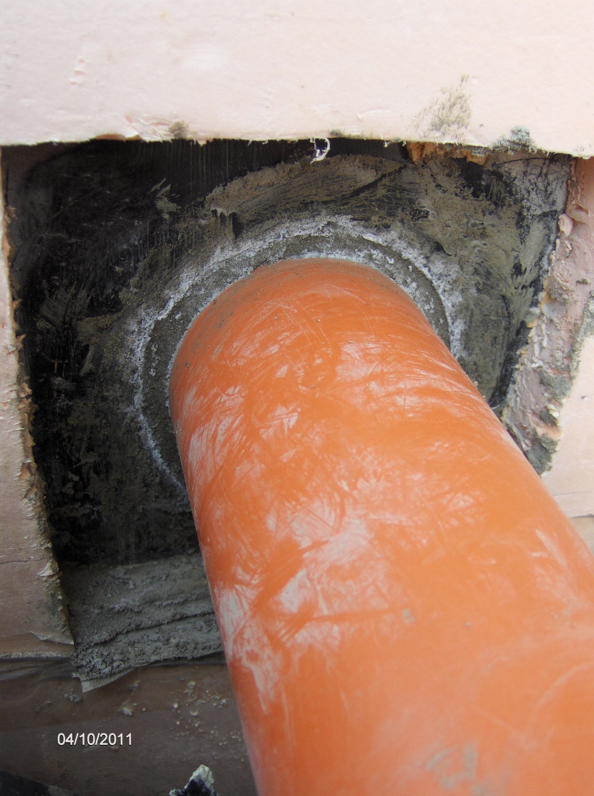

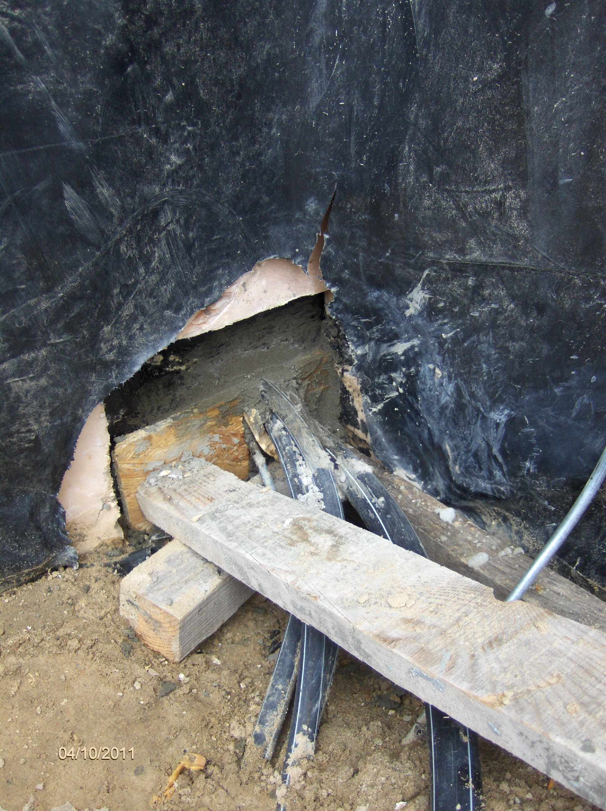

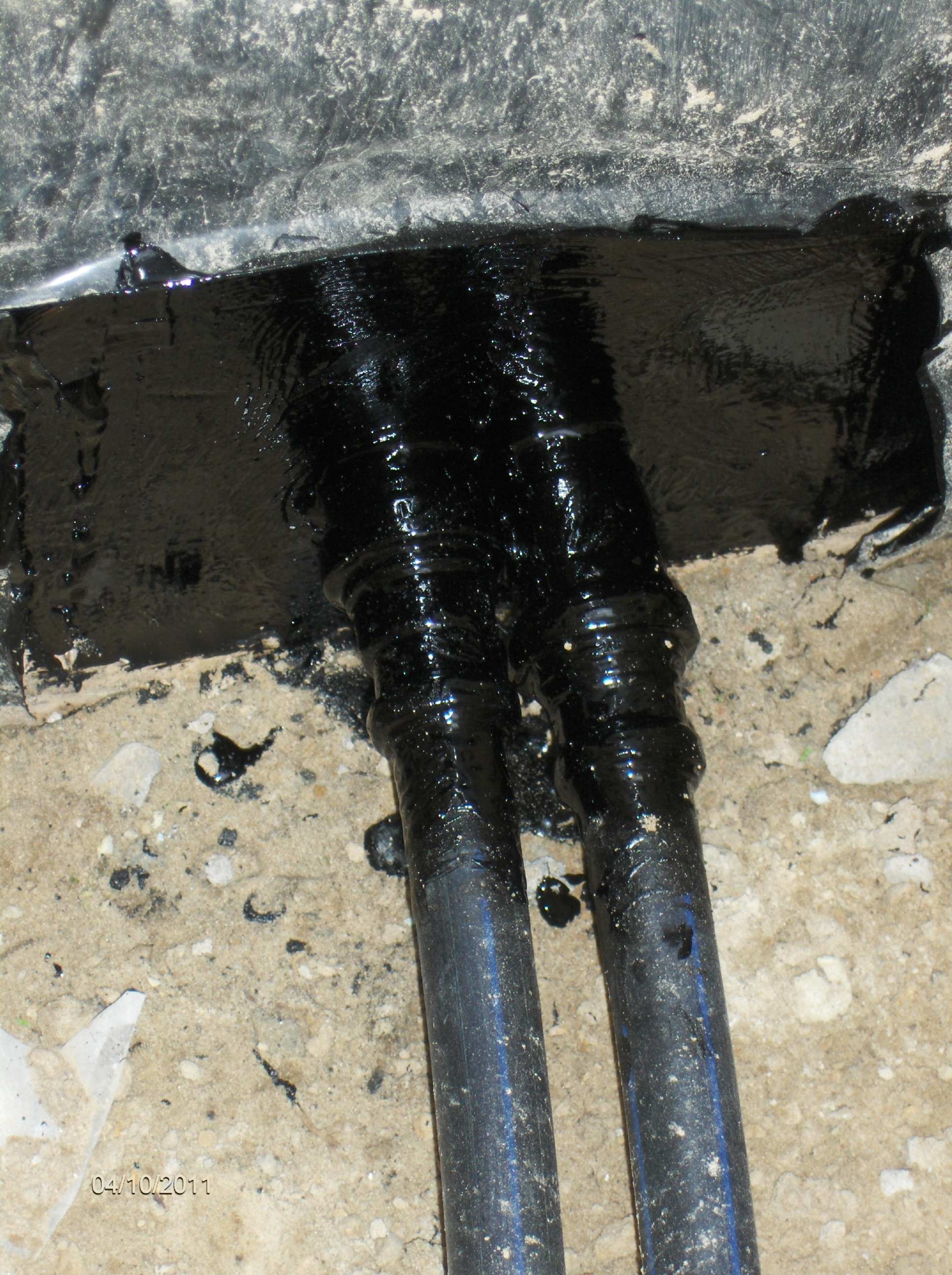

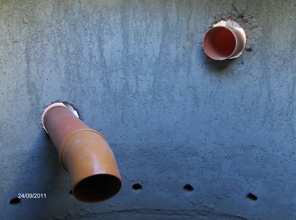

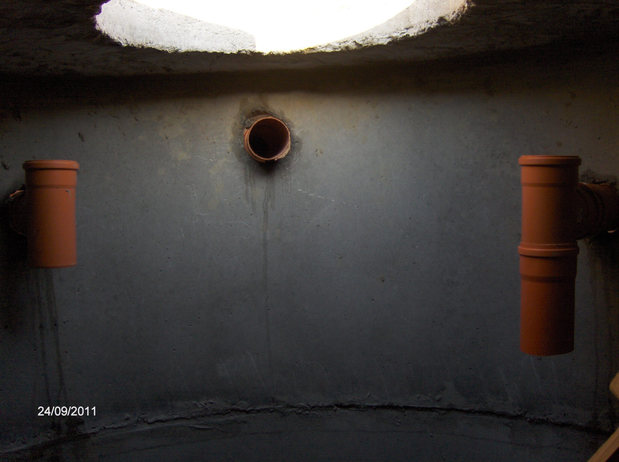

Igor_M Опубліковано: 27 березня 2012 Автор Поділитись Опубліковано: 27 березня 2012 Пришло время заделывать отверстия вводные, а то уже осень на дворе, а у меня открытые амбразуры для слива поверхностных вод в цокольные помещения... Ввод электрических кабелей усугублялся большим количеством труб. И как его заделать так, чтобы раствор не вытекал снизу. Предварительно вычистил пену на глубину 5-10см, установил распорки, но уже снаружи. Заколотил раствор с гидрофобизатором и жидким стеклом. Попробовал сделать типа "кондитерского кулька", чтоб под давлением подать раствор в глубокие участки - идея "провалилась". Густой раствор плохо выдавливался, а жидкий "убегал". В-общем, поразмыслив малехо, решил сделать "опалубку", которую подпер брусками (фото 1). После этого пошло веселее - раствор штыковал отрезком арматуры и так постепенно заполнил все "корыто". На фото 2 - отверстие ввода в дом воды. Тут я понадеялся на "авось" (как уже выше писАл) и просто мастикой помазал поверх ЭППС (мастика "специальная" - пенопласт не ест - она без битума)... Так вот как раз это действие можно смело включать в ветку Славы Щ., потому что она называется "Чего бы я никогда не делал снова...":) НО... как раз из-за таких действий "глупость" преобразовывается в "мудрость" и накапливается опыт, который как известно "сын ошибок трудных"... В-общем, я тоже умею делать "НЕ как правильно и НЕ как надо"! 1 Посилання на коментар Поділитися на інших сайтах More sharing options...

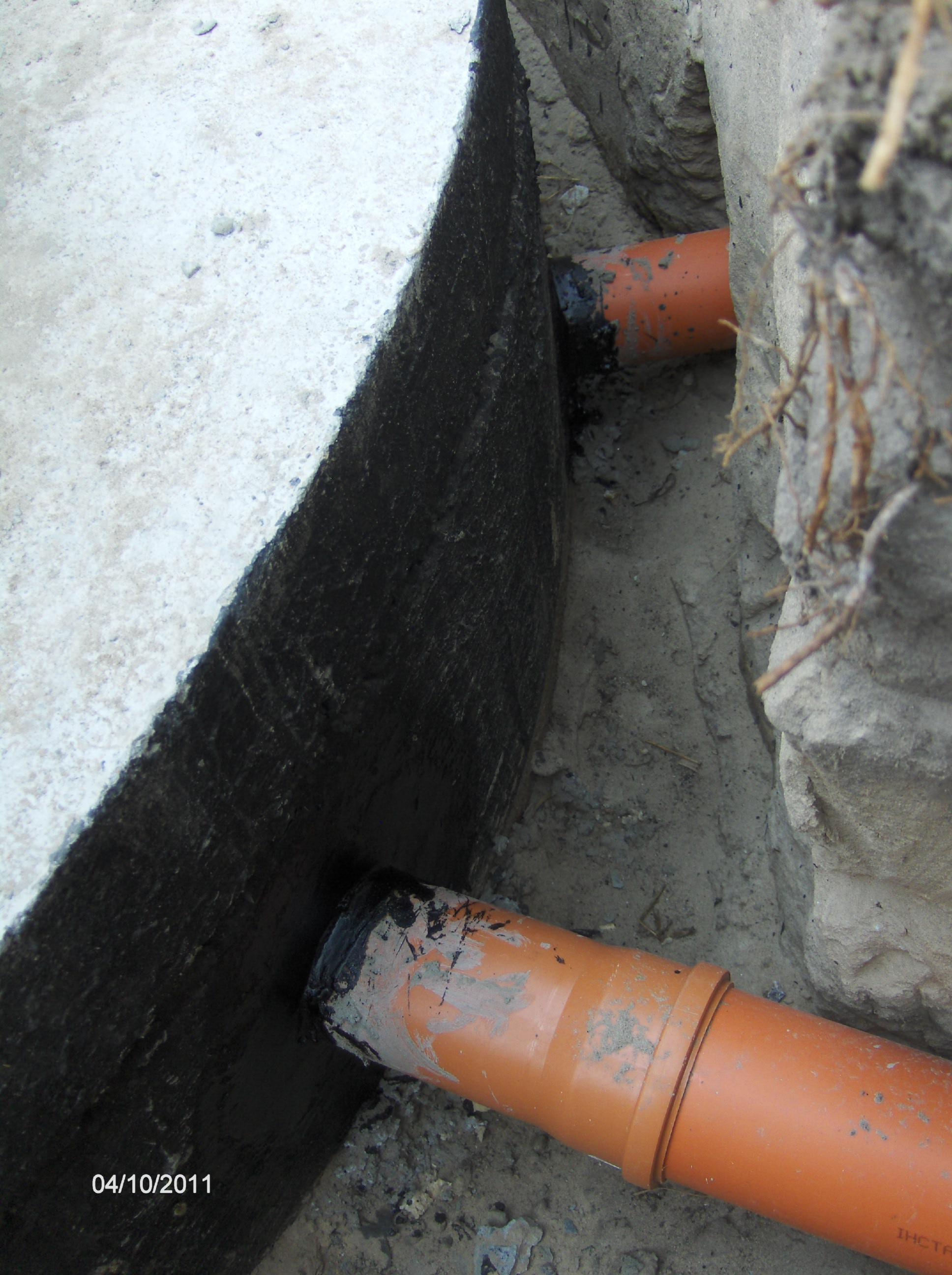

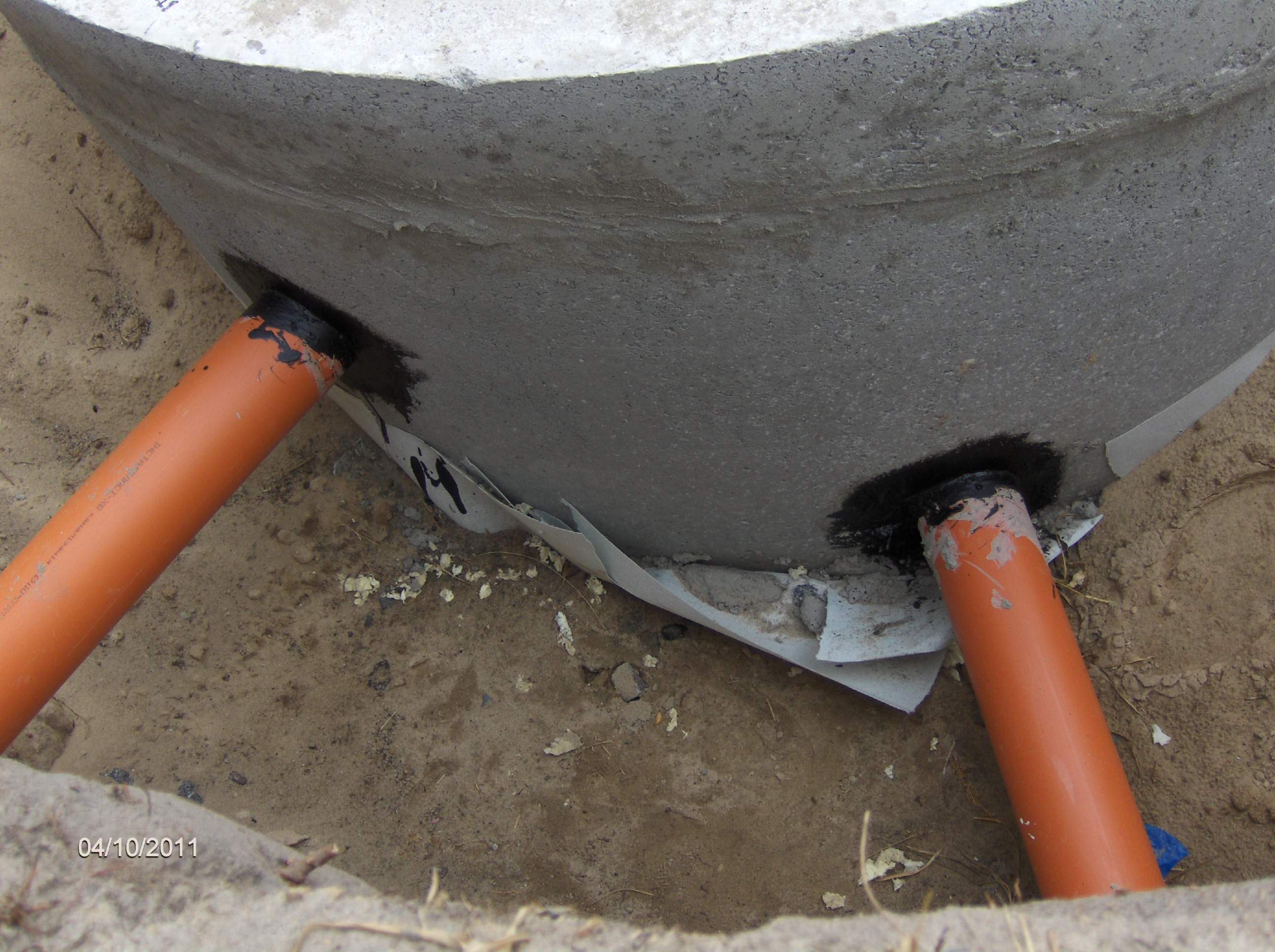

Igor_M Опубліковано: 3 квітня 2012 Автор Поділитись Опубліковано: 3 квітня 2012 По той же таки отработанной технологии заделаны были отверстия бОльшего диаметра, т.е. места прохода канализационных труб. "Выковыриваем" немного пены, заделываем спецраствором (;)), ну а потом (после высыхания раствора) мастикой промазываем все стыки. На фото 1 - септик, на фото 2 - дренажный колодец. Кстати говоря, когда дома просматривал фотки, то заметил, что в самом низу (возле песка) кольцо не помазано гидроизоляцией... "И это мне как-то сразу не понравилось...":(... и вылилось в небольшой скандальчик (об этом чуть позже). На фото 3 - выход канализационной трубы из дома. Помните, там отверстие делали коронкой по бетону ф125... просто любо-дорого было заделывать! Кстати это уже "подсохший" раствор и на нем видны беловатые отложения - это следы "жидкого стекла". Раствор пробовал на прочность - твердый как гранит... Так хочется верить, что хоть что-то получилось хорошо... Посилання на коментар Поділитися на інших сайтах More sharing options...
