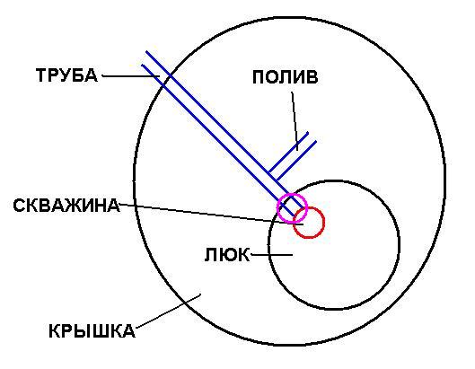

Игорь, не могли бы вы растолковать ваши слова. Насколько я понимаю, обсадная труба должна обрезаться на уровне 20см от от дна приямка. Может я не прав, но но мне казалось, что ось скважины должна быть по центру люка.
Я вот выше выкладывал ссылку на темку "Приямок скважины и ввод воды в дом - От и ДО", там в посте 20 рисунок есть как я себе это представляю.
Если делать так как вы предлагаете, то тогда возникают два "неудобства" (на мой вгляд;)):
1) трудно будет залезть в приямок, поскольку под низом сразу оголовок, а приямок у меня неглубокий - всего одно кольцо;
2) оголовок близко к стенке получается и неудобно работать (если что-то нужно), поскольку нет нормального доступа со всех сторон.
Мне показались такие аргументы убедительными...
Правда, не получилось точно рассчитать и труба практически на срезе получилась... потом еще доливал сверху "кольцо" и еще чуть свободного места "прихватили"...:(
Но учитывая, что насос меньшего диаметра, то надеюсь, пройдет нормально...:)
На всякий случай здесь продублирую рисунок, чтоб наглядно было.
На нем же добавил реальное положение трубы (сиреневым цветом)...

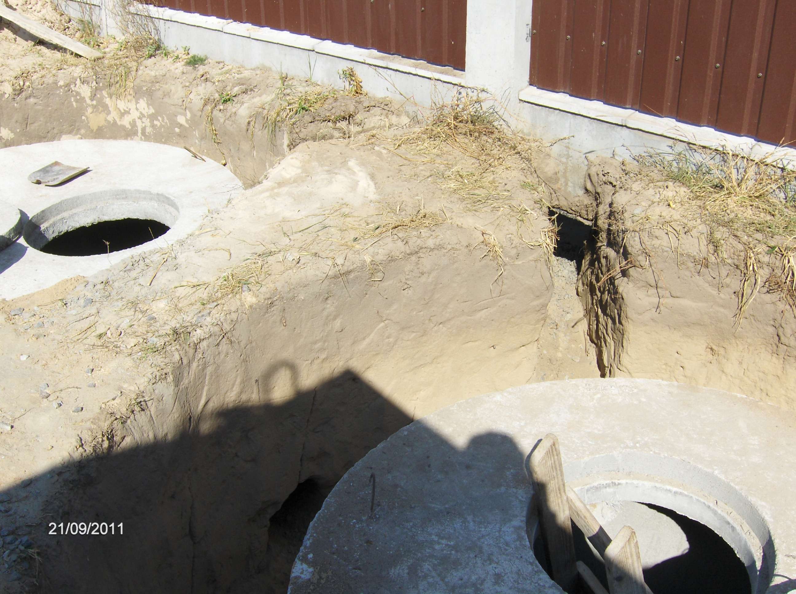

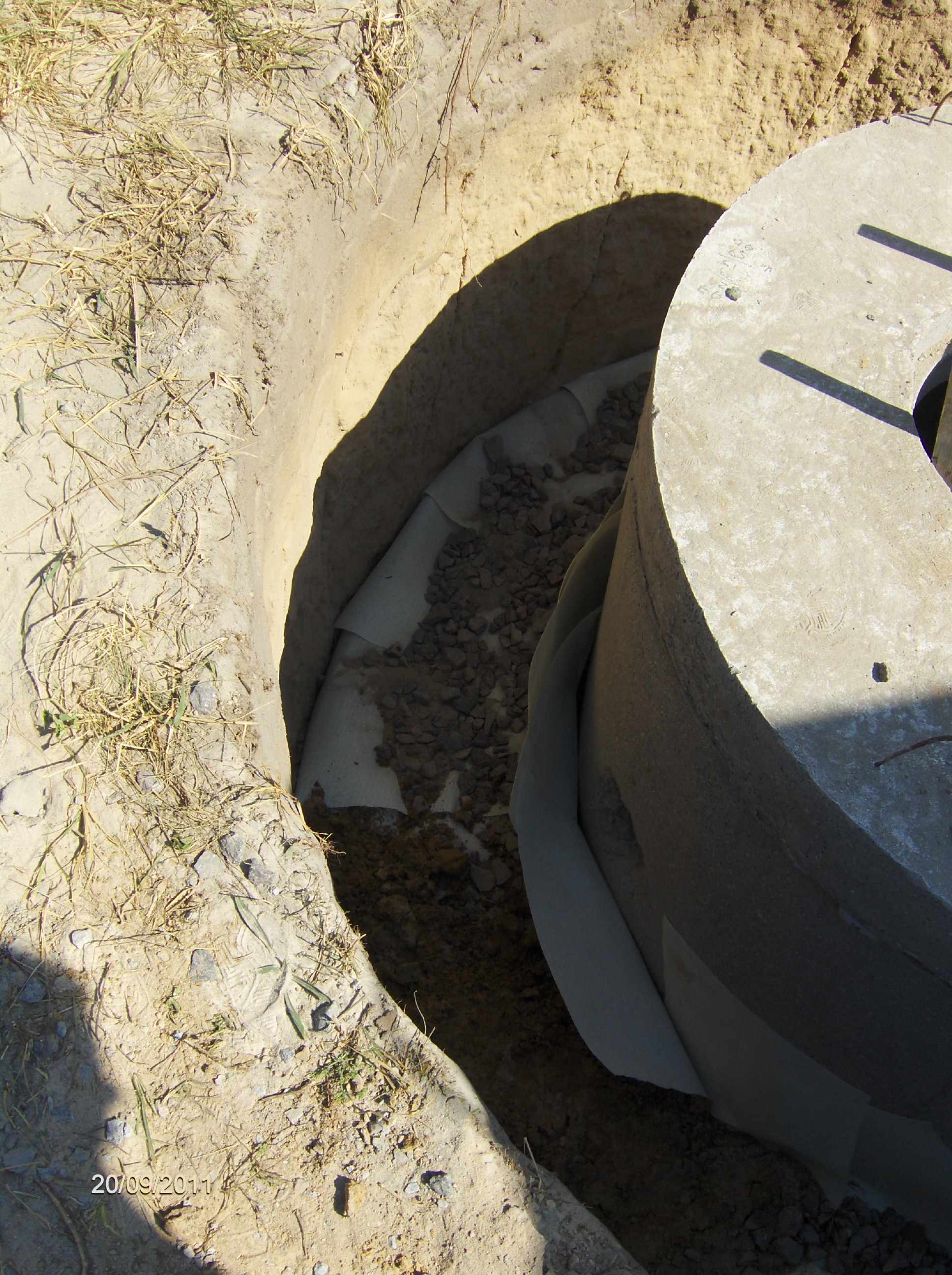

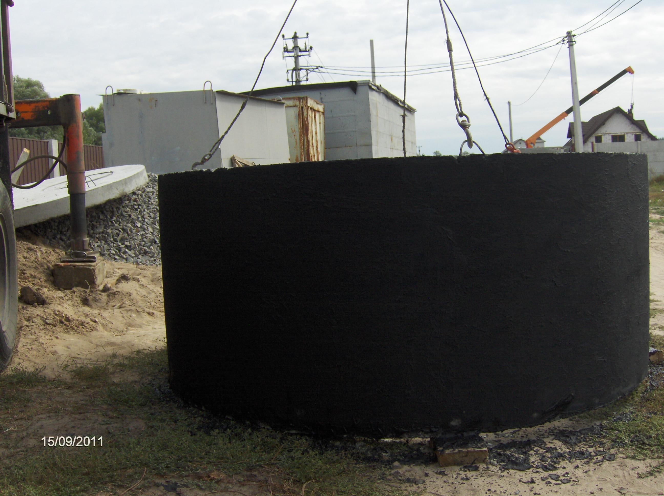

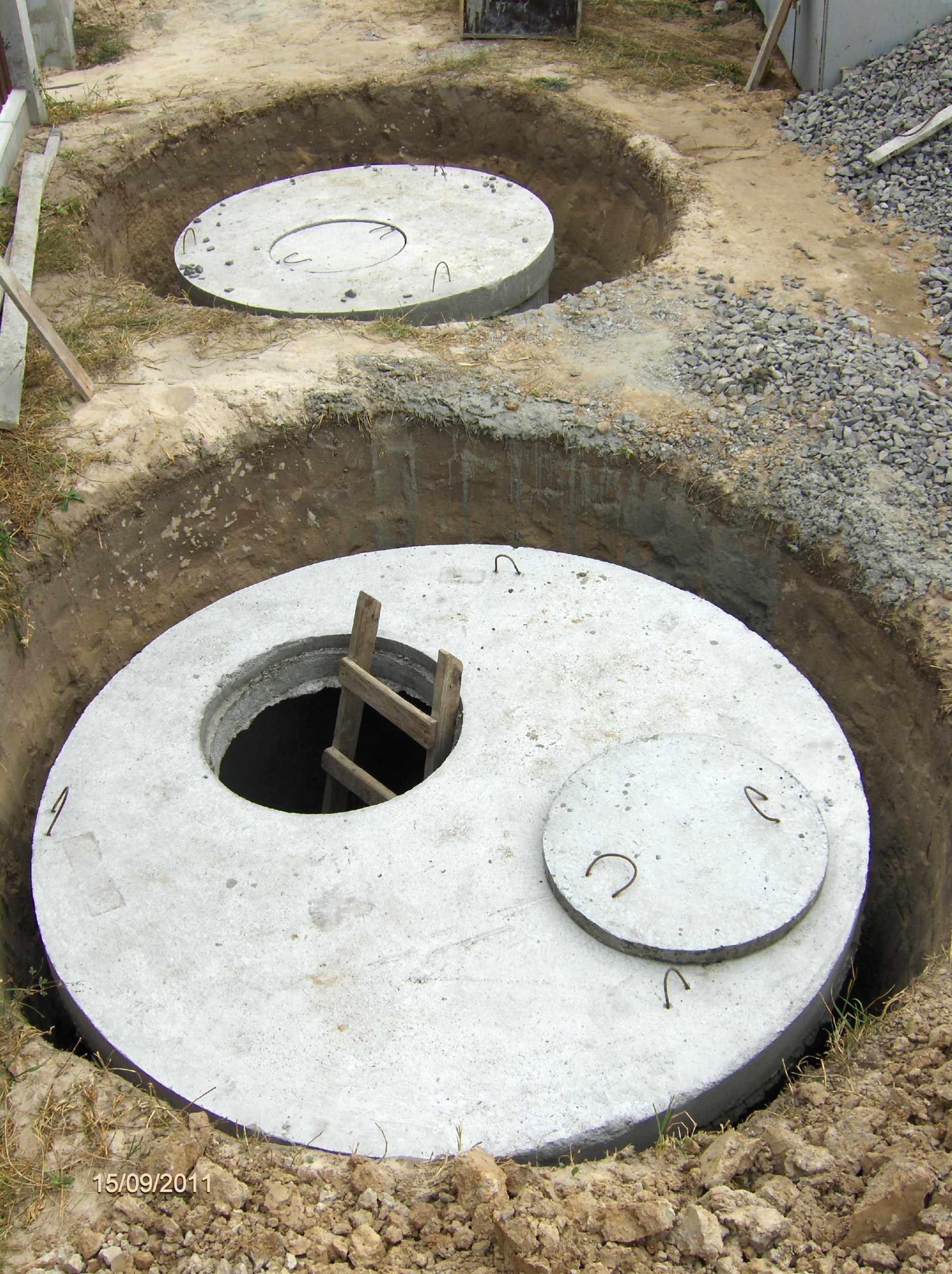

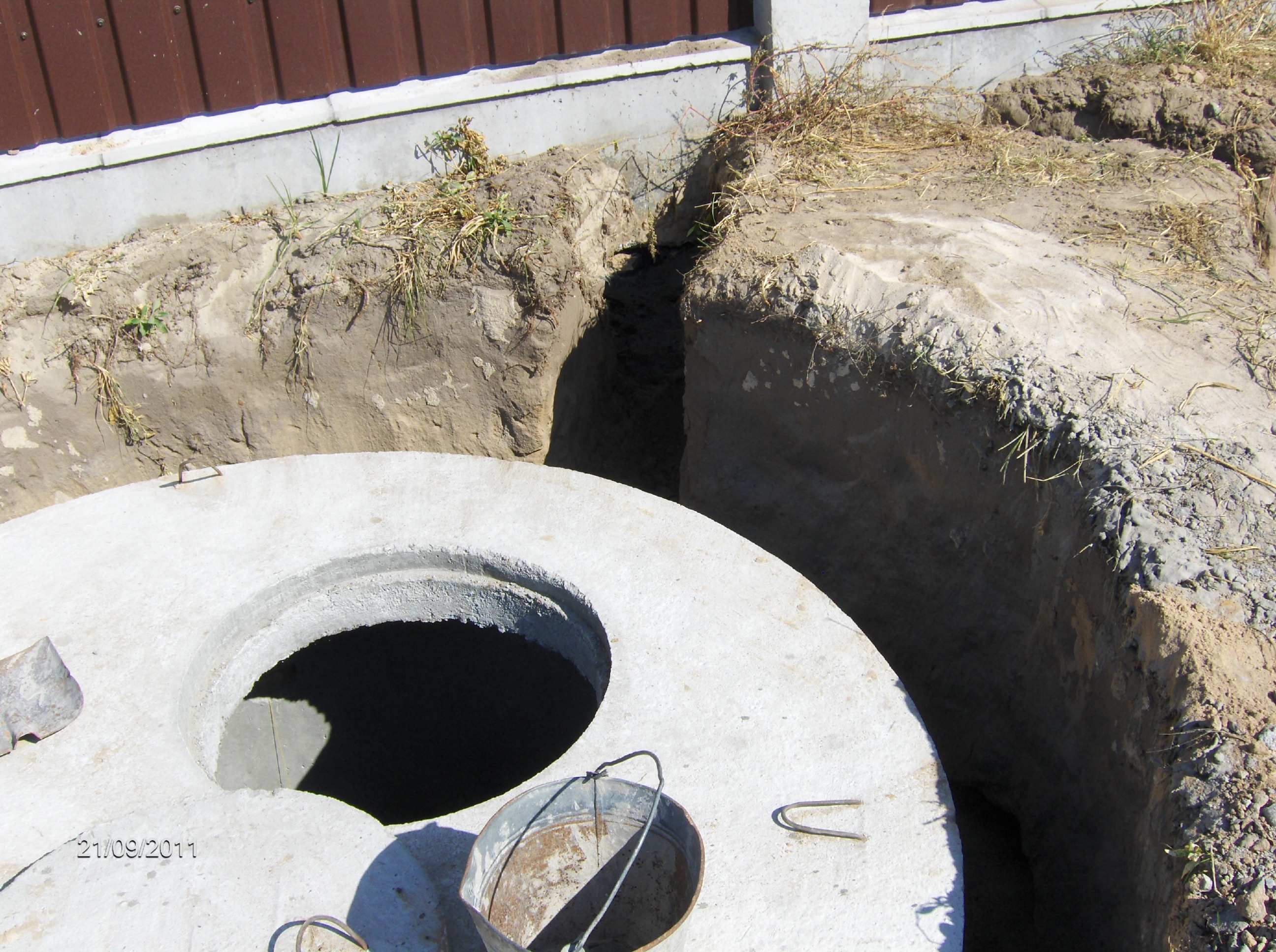

Учтя все (казалось бы) нюансы специально расписал "технологическую карту" сборки основного герметичного колодца...
НО... "человеческий фактор" никто не отменял...:(

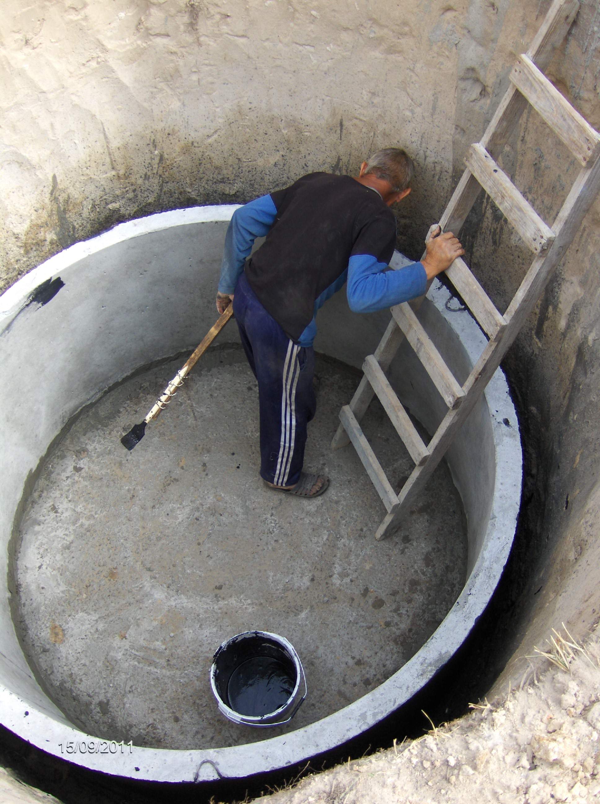

Все шло вроде гладко - кольца по одному снимали с манипулятора, ставили на депевянные подставки и обмазывали гидроизоляцией в три слоя (фото 1). Потом намазали раствором "кружок" на дне и хорошенько опустили кольцо. "Манипуляторщики" опытные попались - плавно опускали, снизу центровали, а когда я дал команду, что кольцо уже на месте - последние 15 см сбросили. В результате раствор плотненько "прижался и щелей никаких не было. Снаружи раствор заровняли и промазали той же гидроизоляцией обильно (фото 2).
Приключения начались при установке второго кольца. Первый раз поставили криво, пришлось поднимать, менять раствор и опять опускать. Теперь я уже "крутил-вертел", чтоб попасть точно одно на другое...;)
ПОПАЛИ!!!:good: НО.. я решил спуститься вниз и посмотреть на стык - оказалось, что куча щелей - раствор очень быстро сохнет...
В-общем, пришлось самомму наносить раствор и констролировать процесс изнутри - спустился в яму и там принимал кольцо, центрировал его... Вроде получилось............
Итого имеем два колодца накрытых крышками (фото 3).:beer:

я где-то пропустила - а как такие красивые круглые ямки получаются? :-)
Да в-общем все просто - забили штырь по центру, "при помощи палки и веревки" провели окружность и лопатами, лопатами...
Конечно, повезло, что у меня грунт такой плотный (супесь с песком), потому как если просто песок, то тогда конечно края будут обсыпаться.:(

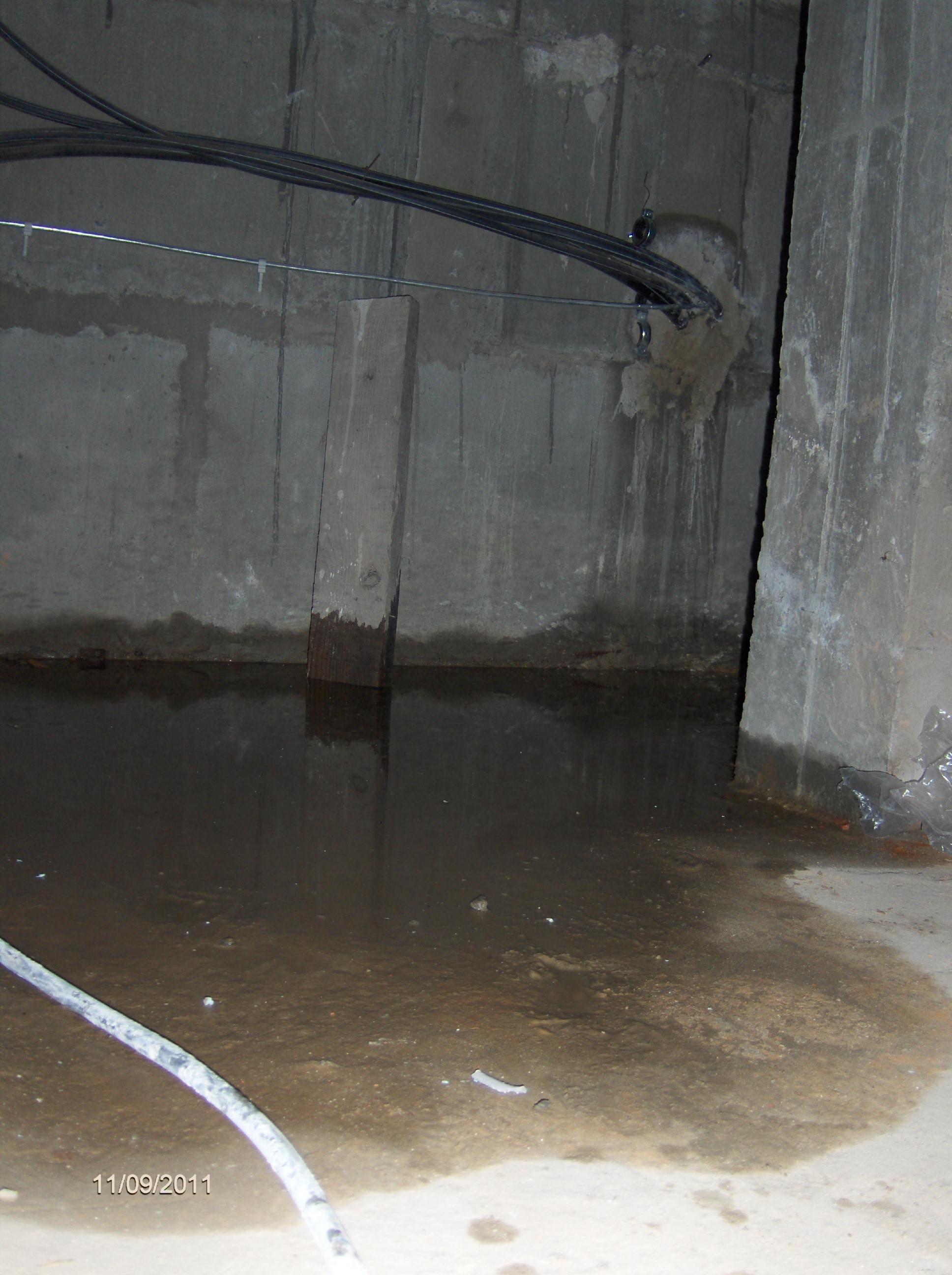

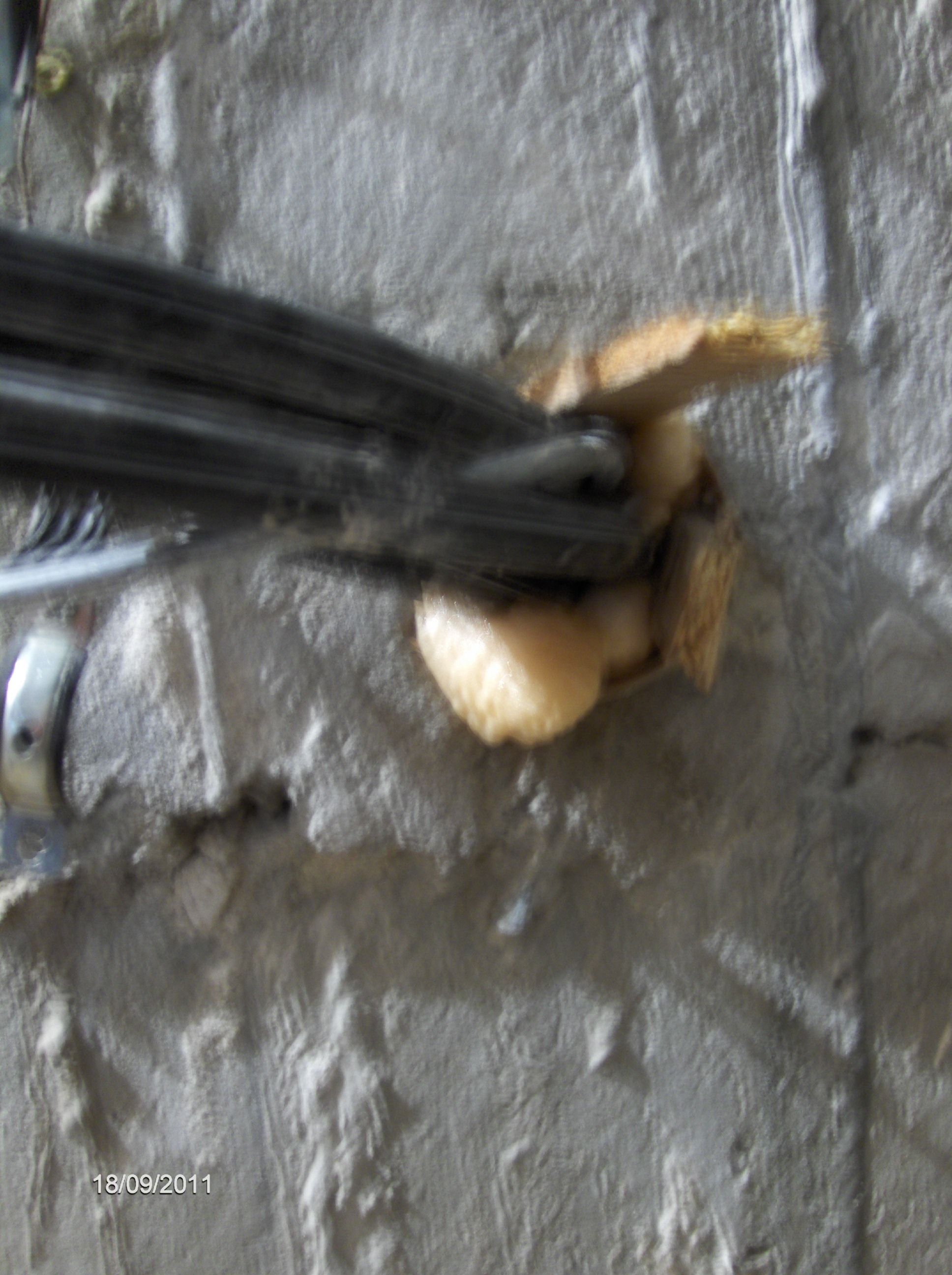

Оказалось очень большой проблемой (в моем случае) продумать места ввода инженерных коммуникаций в дом...:o
У меня же подвал, а УГВ имеет свойство подниматься.
"Мастера", которые мне заделывали отверстие для ввода электрики, наделали такого, что раствор весь протрух и не выдержал первое же испытание...:( Вот такой получился результат (фото 1).
Поскольку сейчас уже предстояло выводить канализацию наружу, а также заводить воду в дом (а это вообще на глубине 1,2м!), то озадачился решением этого вопроса, чтоб потом "одним махом" все дыры заделать.;)
В очередной раз СПАСИБО форумчанам, которые терпеливо отвечали на мои вопросы и помогли выработать правильное (надеюсь) решение...:rolleyes:
Вот ссылки на некоторые темы, где обсуждались вопросы герметизации:
www.stroimdom.com.ua/forum/showthread.php?t=63978
www.stroimdom.com.ua/forum/showthread.php?t=13569&page=3
www.stroimdom.com.ua/forum/showthread.php?t=32430

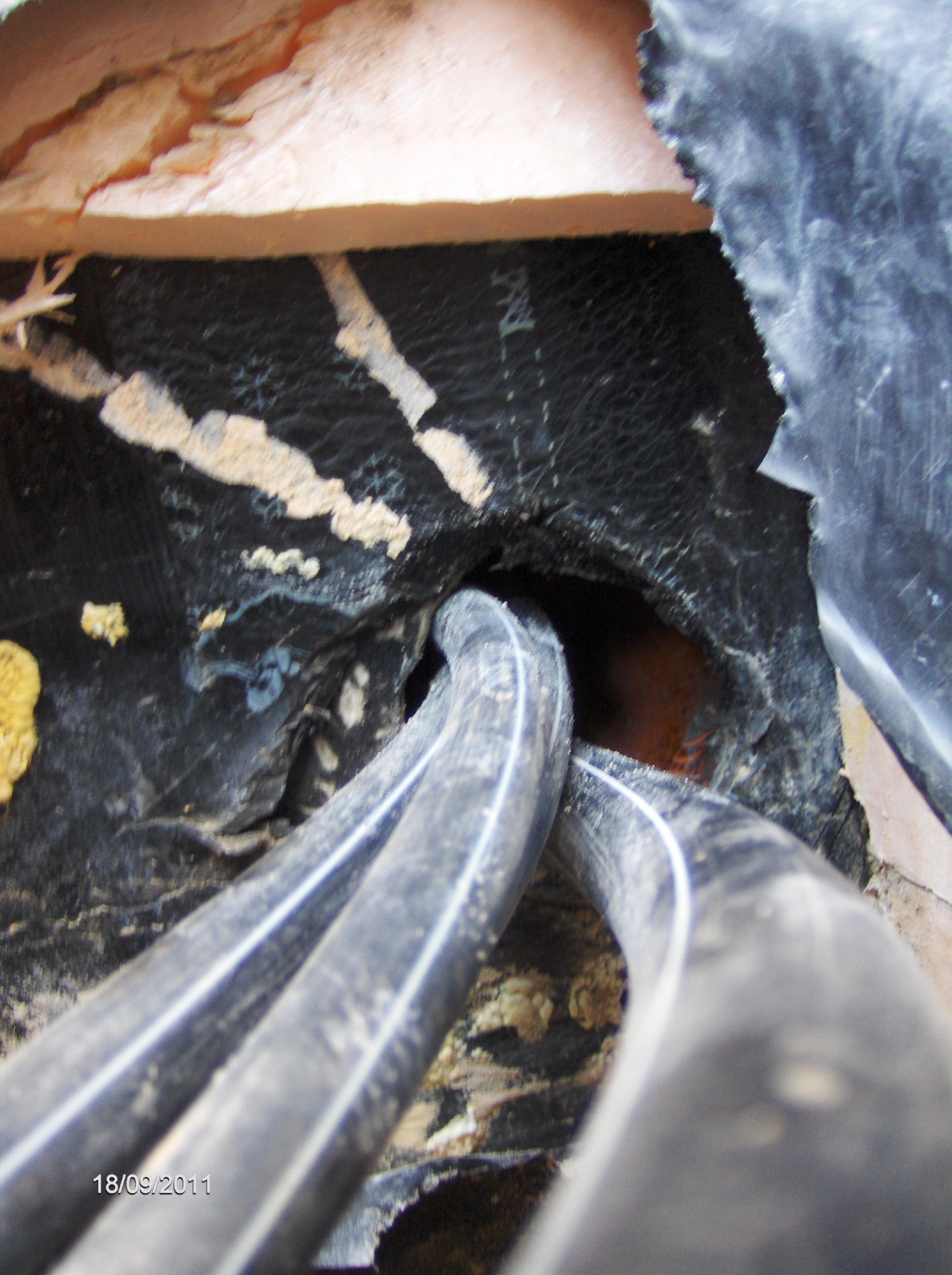

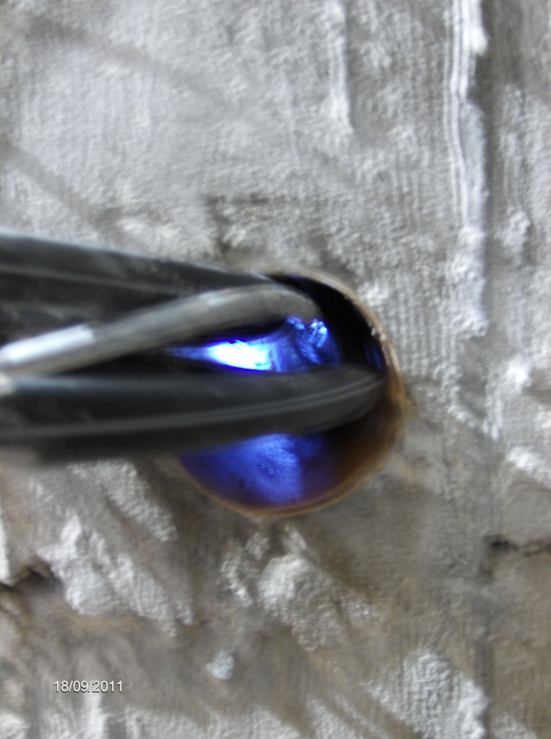

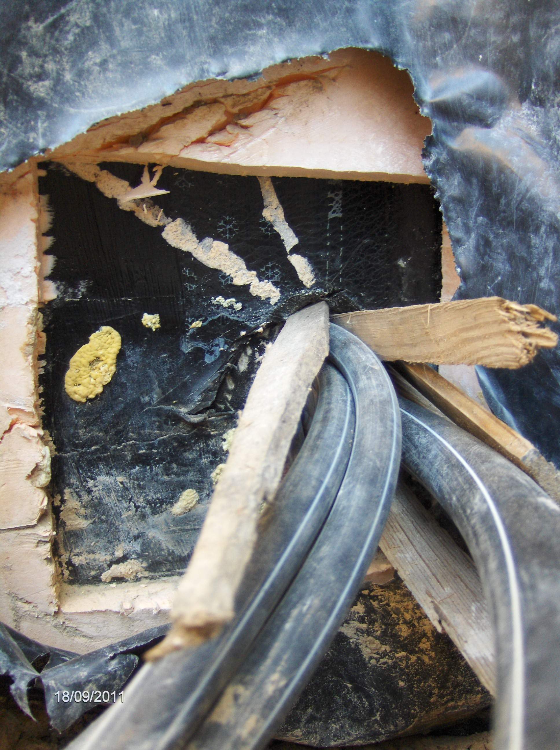

В итоге вырисовалась такая "технология" (толщина стены - 40см).
1) Расчищаем полностью место ввода
2) Устанавливаем распорки, чтобы все трубы находилияь на некотором расстоянии друг от друга. При этом распорки заходят "вгубь" не более, чем на 5-10см
3) Запениваем слаборасширяющейся пеной-клеем пространство, стараясь заполнить все "промежутки" между трубами
4) Когда пена застывает, убираем распорки и вычищаем пену на глубину 5-10см снаружи и изнутри
5) Заполняем получившиеся ниши раствором (с добавкой гидрофобизатора и жидкого стекла)
6) Снаружи обрабатываем битумной гидроизоляцией, восстанавливаем слой ЭППС, защищаем пленкой и засыпаем...
На фото внизу (2-5) - результат первых трех этапов...:Search:

Оказалось очень большой проблемой (в моем случае) продумать места ввода инженерных коммуникаций в дом...:Search:

Жидкое стекло - ОЧЕНЬ распространенная добавка в растворы, бетоны.
Повышает гидроизоляционые свойства.
Жидкое стекло повышает гидроизоляционые свойства - ОЧЕНЬ распространенная сказка о ОЧЕНЬ дешевой гидроизоляционной добавке в бетон ))) Ускорителем схватывания-является, гидроизолятором-нет. Да и в качестве ускорителя схватывания стоит ещё очень подумать по причине качества получившегося р-ра...
Жидкое стекло повышает гидроизоляционые свойства - ОЧЕНЬ распространенная сказка о ОЧЕНЬ дешевой гидроизоляционной добавке в бетон )))...
Можно подробней о сказке. Неужели совсем не повышает гидроизоляционые свойства?
Вроде там, что то о кольматирующем действии силиката натрия научные мужи писали раньше. Давайте делитесь, что там на самом деле происходит.
...и в руках.
Я уже описывал, как мне заделали ту же дырку работяги... с применением "жидкого стекла". Причем сами сказали, что именно так и делали всегда. Только вот "не так сталось, як гадалось...!:(. И их работа раскрошилась буквально на глазах...:bad:
Потому то я и задавал вопросы (вот по тем ссылкам вверху можно почитать). Основные версии "бракованной заделки" были такие - неправильная пропорция и повторное перемешивание (опять же связано с ускорением схватывания).
Постарался учесть все эти нюансы при самостоятельной заделке.
Вроде получилось - раствор после высыхания получался очень крепкий.
Ну а по поводу гидроизолирующих свойств так не я же придумал - пишут и на этикетках, и в рекомендациях разных... и дешевизна тут не при чем.

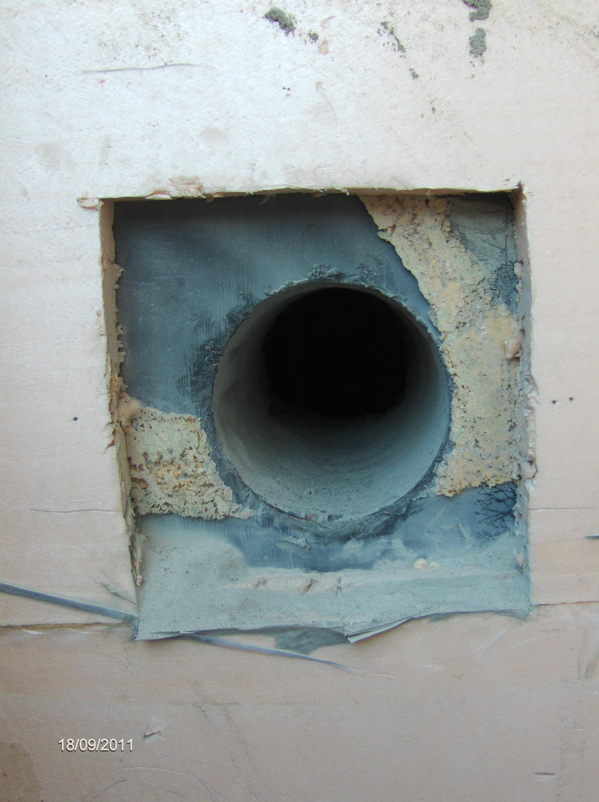

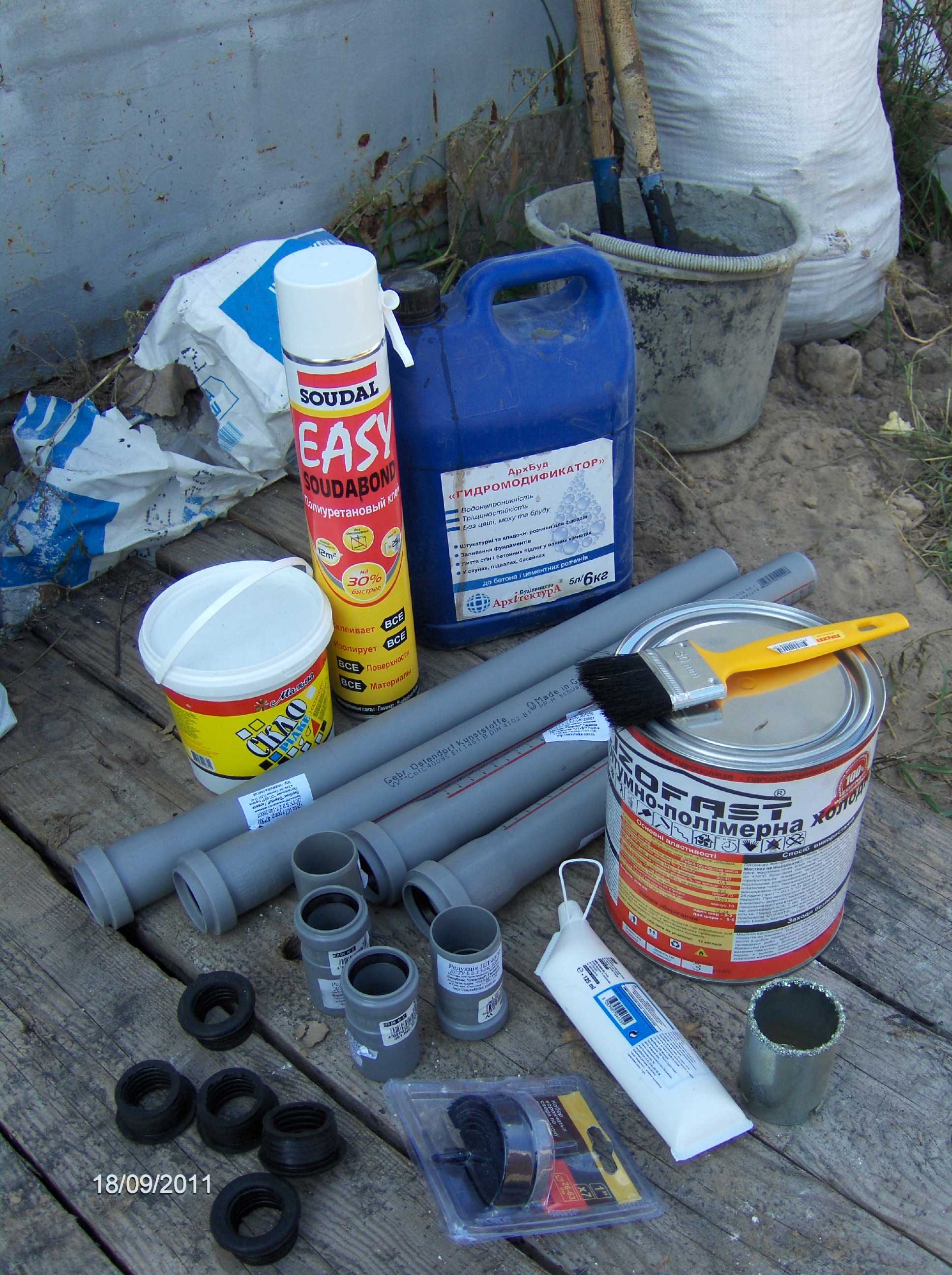

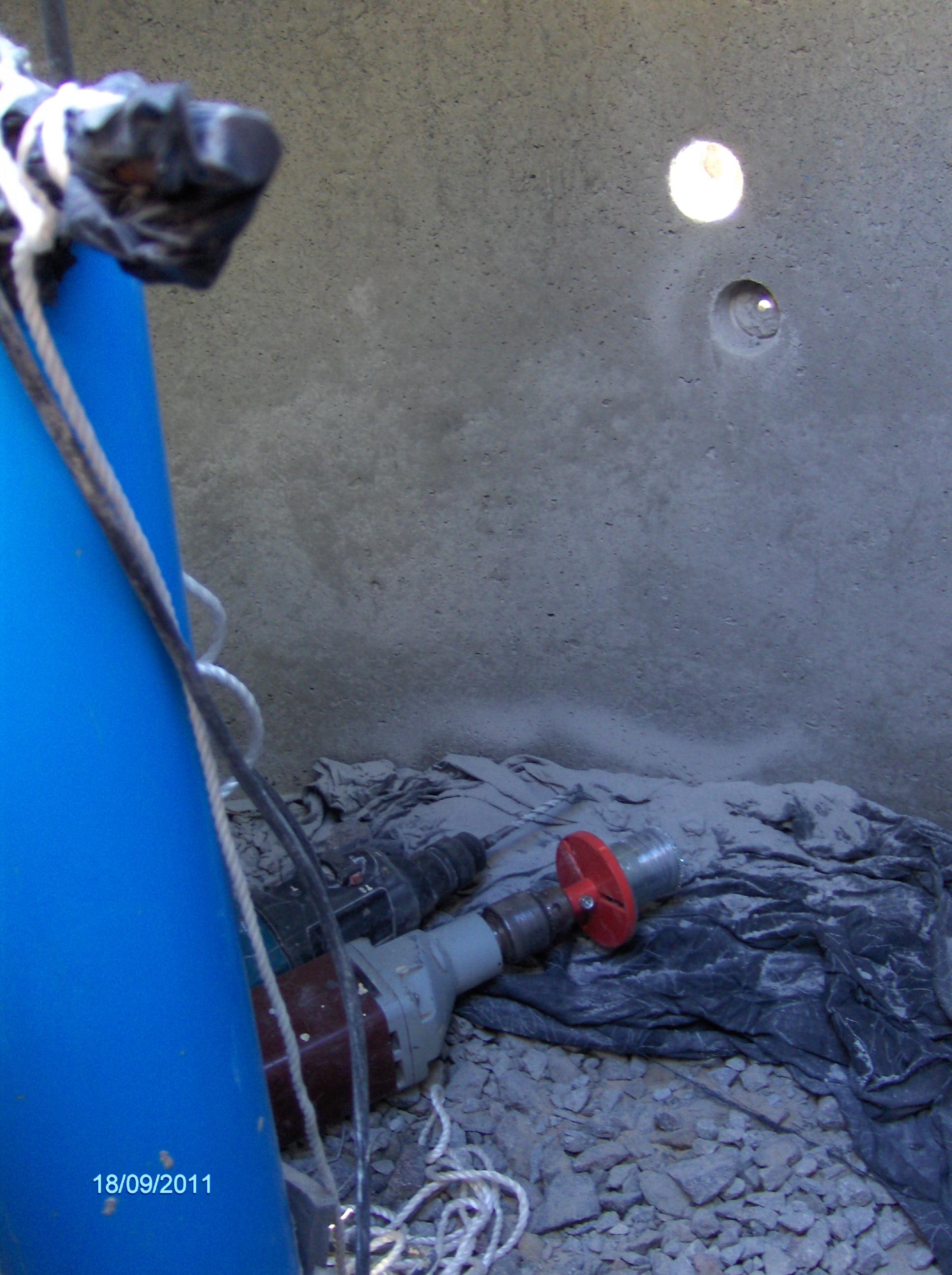

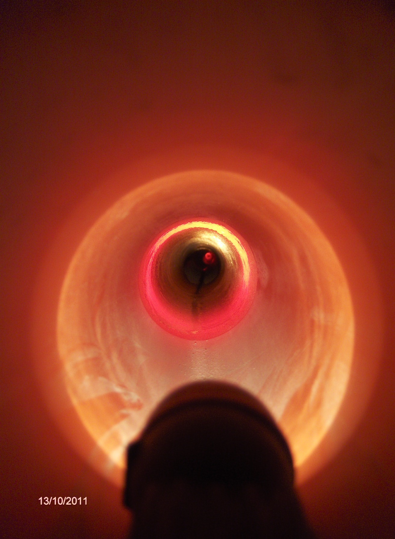

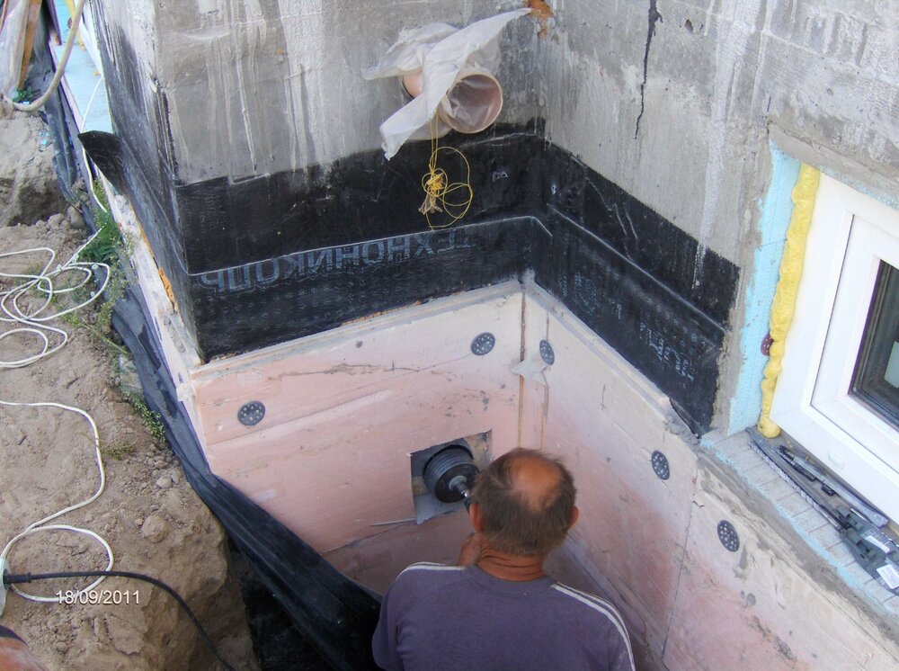

Сделав для себя выводы по технологии "проходки" (практикой проверим правильность), а также в очередной раз "помучив";) форумчан расспросами о прокладке водопроводных труб - www.stroimdom.com.ua/forum/showthread.php?t=69078, взялся за реализацию.
Для чего был закуплен "набор сантехника" - фото 1.
В-общем идея такая - сверлим алмазной коронкой 53мм отверстия в кольце приямка, вставляем туда отрезки труб ф40 раструбом наружу, надеваем в раструб переходник 40-32, и уже в эту конструкцию "пропихиваем" трубу п/э диаметром 32мм. Водопроводная труба заходит очень плотно за счет резинового уплотнения и герметизация получается отменная!:good:
Ну а дальше - все по технологии, изложнной выше.
Надо сказать, что сверление алмазной именно коронкой было правильным решением, поскольку кольца армированы прилично... в одном из отверстий попался прут ф8, так его перепилил "на раз".... ну "на два" так уж точно!:D (фото 2). Правда, сначала прошелся перфоратором с буром ф8 - так сказать, наметил "колею", а вот коронку надевал на дрель...
И как уже писал, после "перерасчетов" у меня поднялась на 30см точка вывода канализации из дома в септик. Стены цоколя - фундаментные блоки. Поскольку там нет арматуры, то для "пробития окна в ..опу" была приобретена коронка с победитовыми насадками ф125...
Рабочие поминали меня "незлым тихим словом" на протяжении почти пол-дня, пока проходили 40см стены (фото 3).
Зато результат получился - на загляденье!!! (фото 4):Bravo:
Это как раз тот случай, когда он полностью соответствовал ожиданиям.:beer:

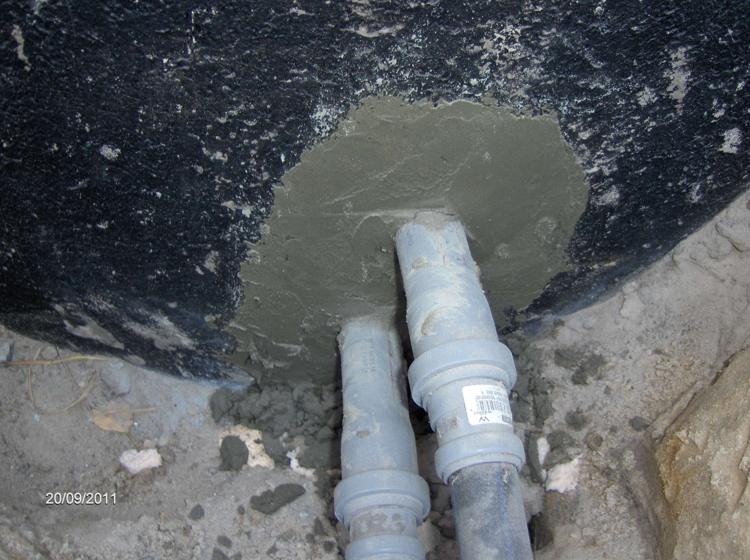

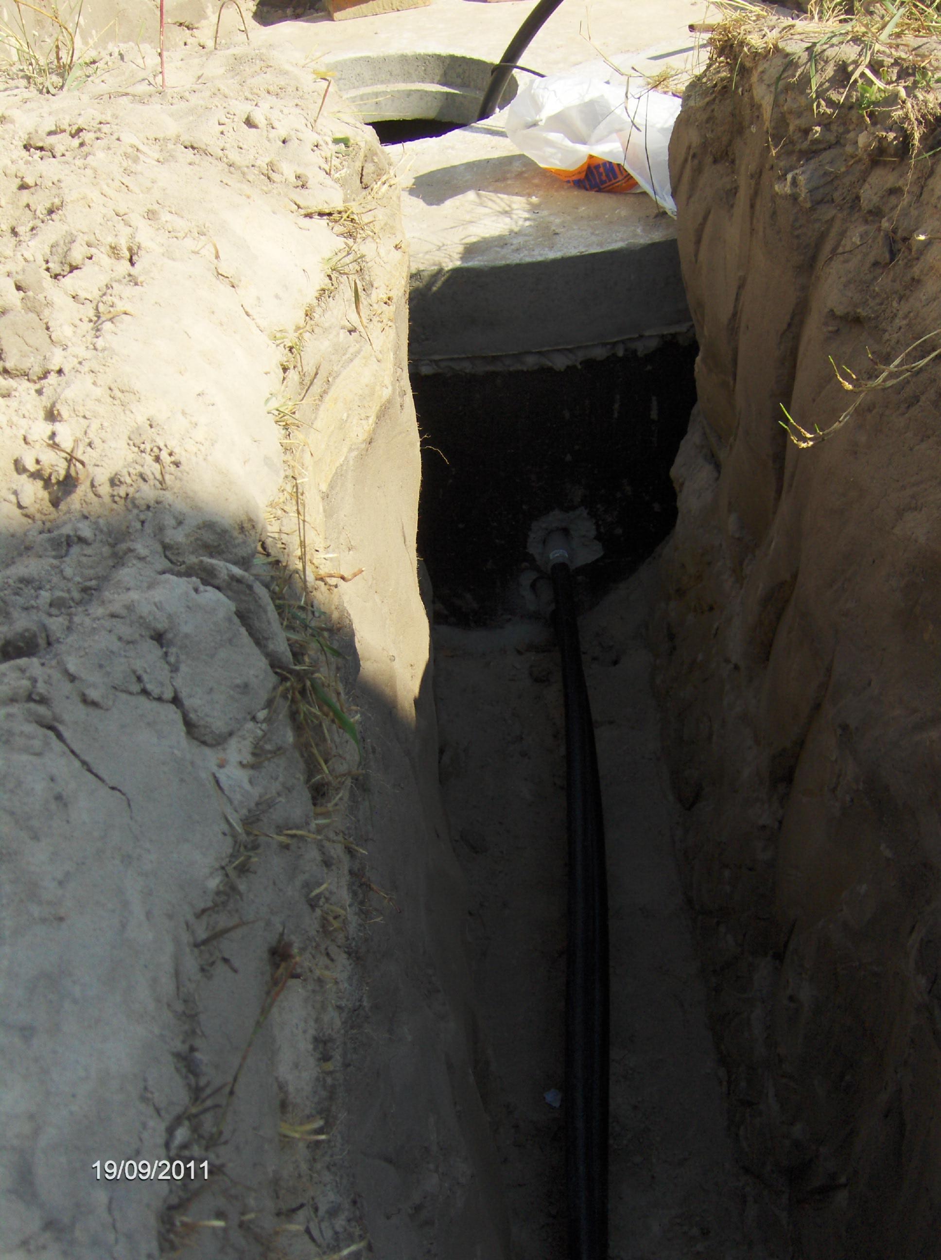

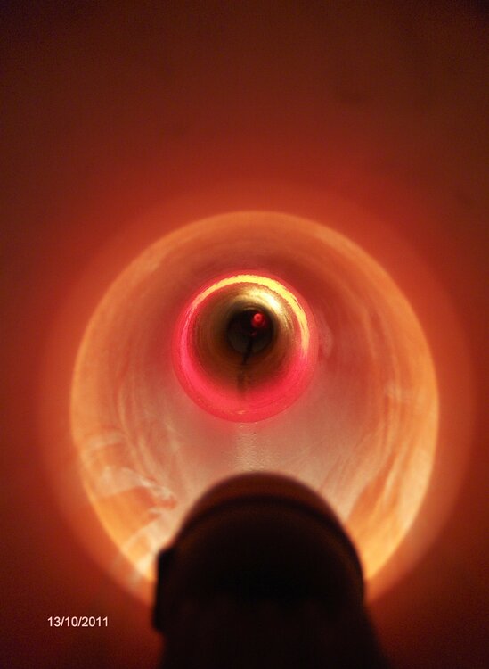

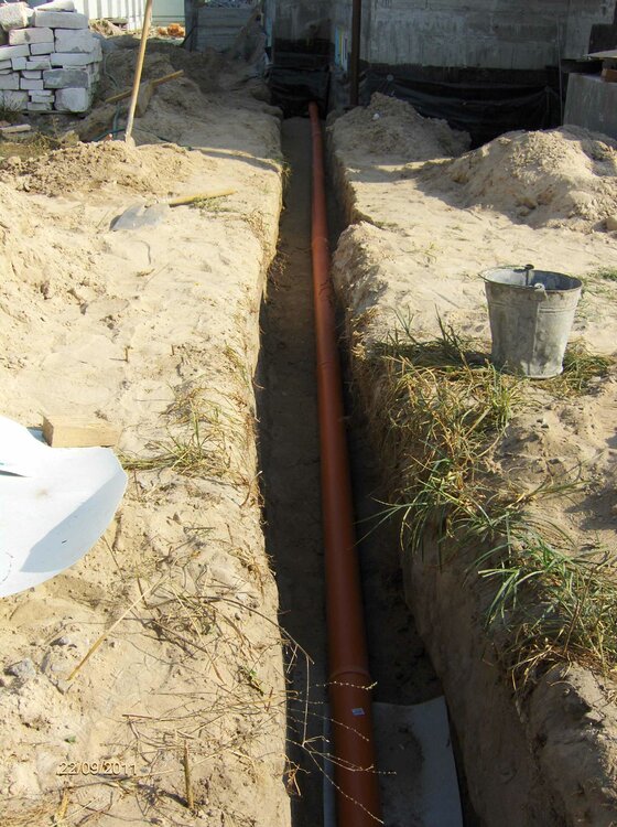

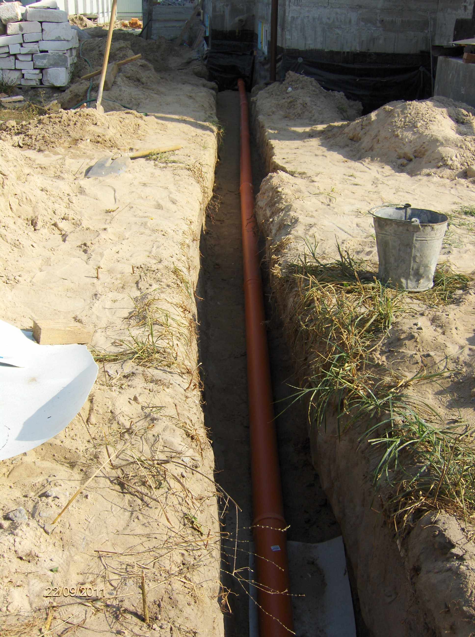

Отверстия готовы, можно и трубы прокладывать.

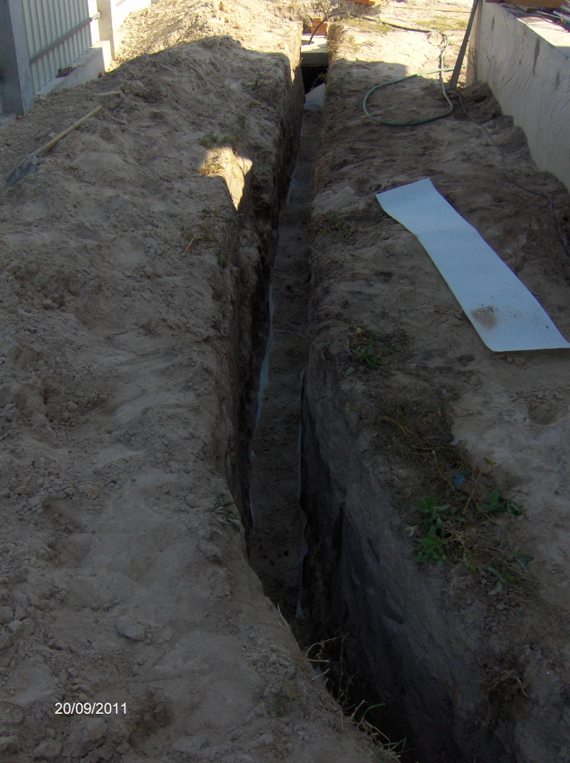

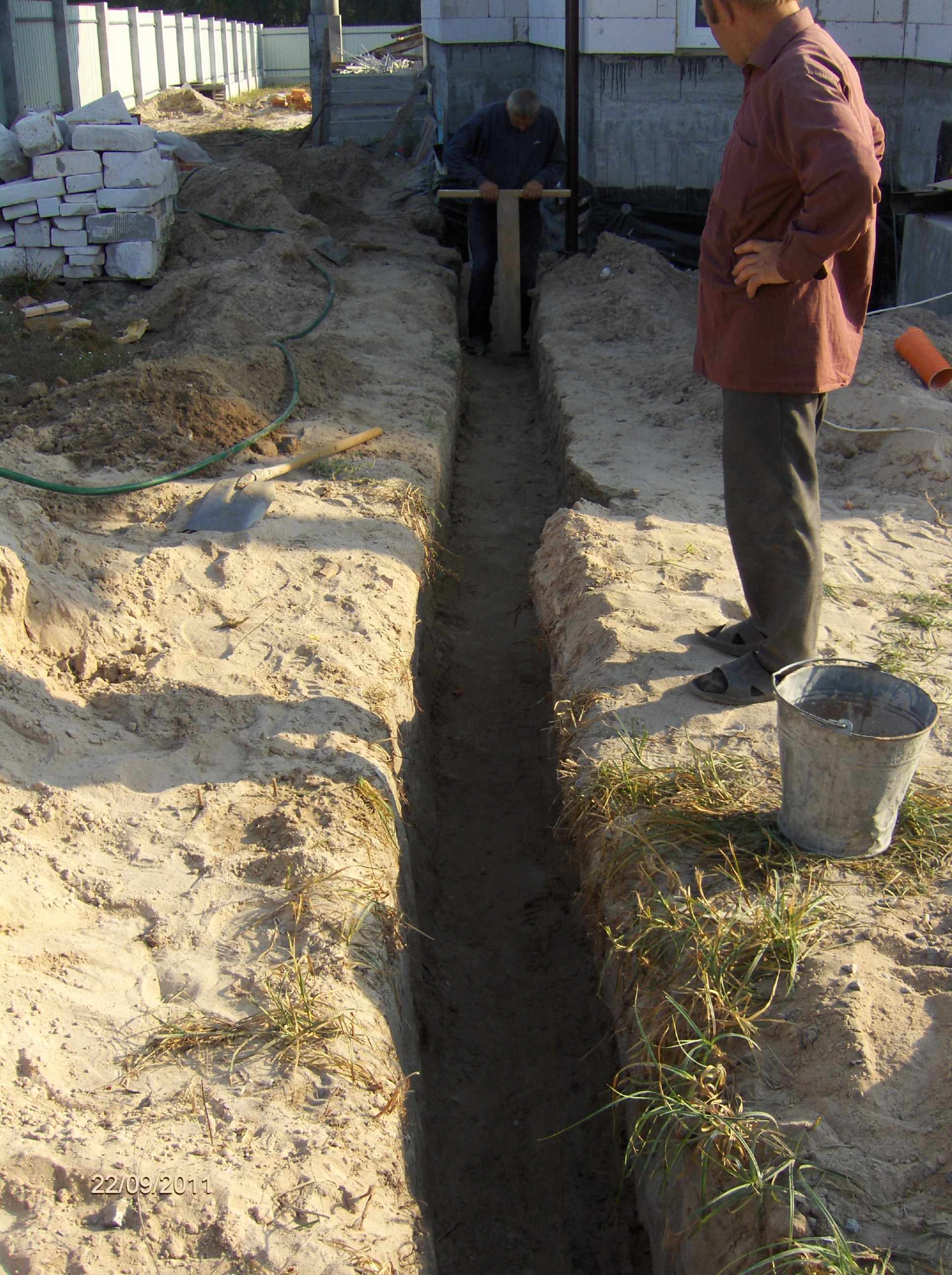

Были разные варианты по прокладке, в том числе и проложить сначала "тоннель" из канализационной трубы ф110, а потом уже в нем - трубы водоснабжения и электрический кабель. Но я не рискнул, поскольку все-таки УГВ высокий, хотя герметизация стыков на резинках в принципе должна была бы выдержать такой "напор"... Так что идея неплохая.:good:
Я же решил проложить две водопроводные трубы ф32 (пищевые) - по одной подается вода, а по второй - электрический кабель (в еще одной трубе ф20 - технической). Это на всякий случай. Если вдруг одна начнет протекать, то можно будет воду перебросить на вторую трубу, а в "проблемную" проложить кабель (в той таки трубе ф20). Вот такие мысли.;)

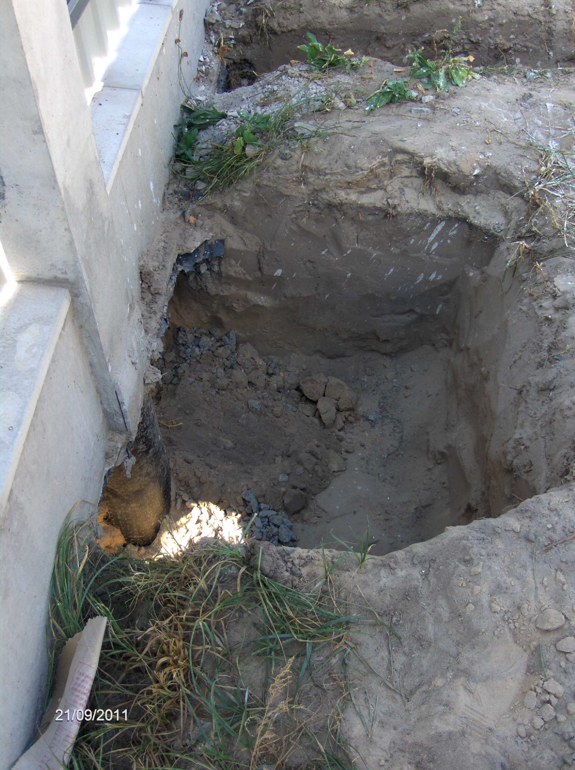

Если со вводом в приямок все понятно - просверлили два отверстия, то со вводом в дом вначале немного "начудил" - по своему обыкновению...:D
У меня там в фундаменте заложена гильза ф110. Снаружи она оказалась заклееной гидроизоляцией в два слоя, потом ЭППС. Вот я и решил - просверлить два отверстия ф38 (насадкой для сверления гипсокартона - выше она на снимке есть) и плотненько туда завести партубки ф40 (фото 1). Последующие испытания доказали несостоятельность такого решения, т.е. "на авось" не поканало и залило котельную...:(
Со вводом в приямок можно было бы и не заморачиваться по поводу "герметизации", но это у меня как бы тестовый полигон, на котором отрабатывал "технологию" (фото 2).:)

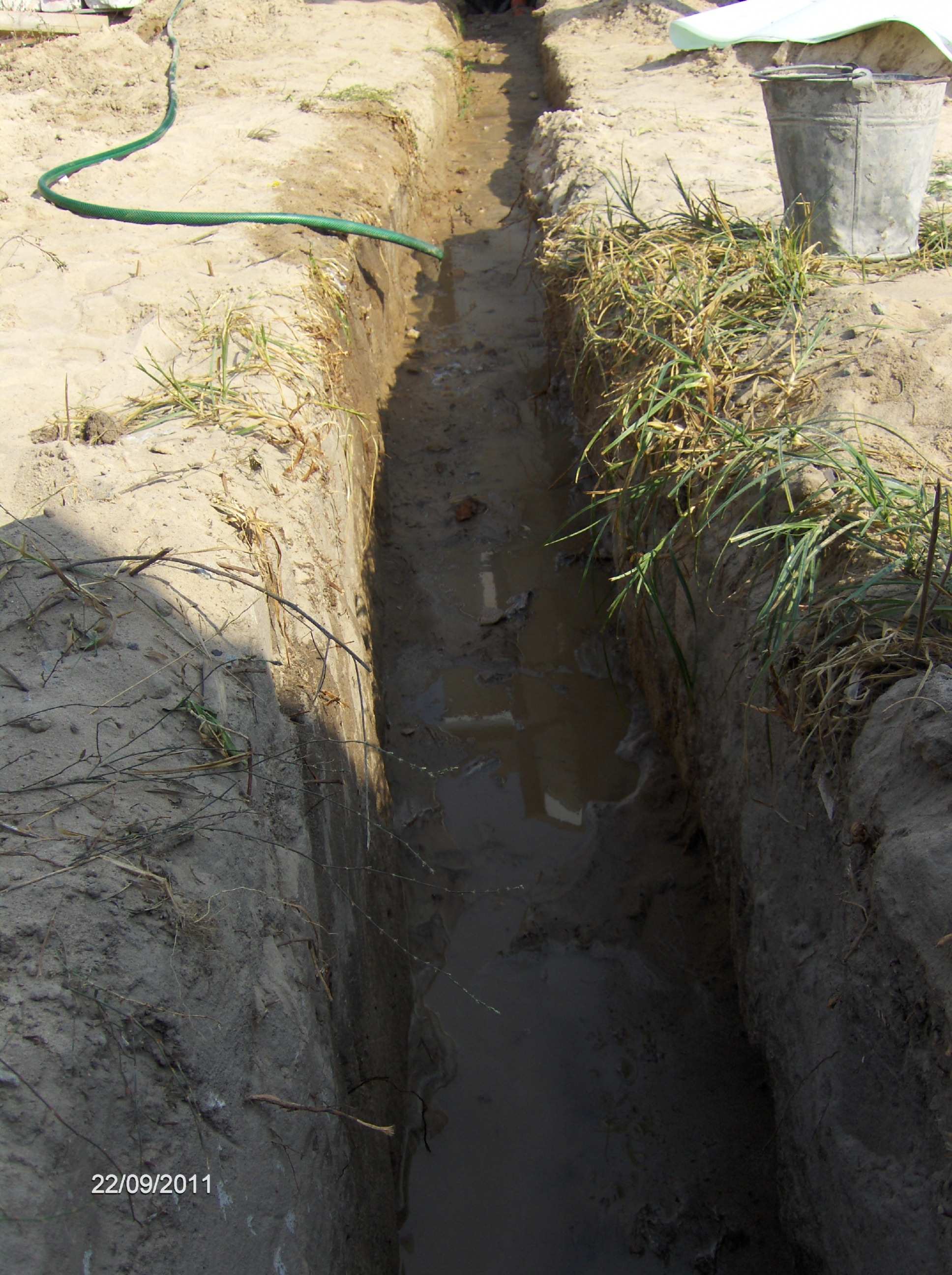

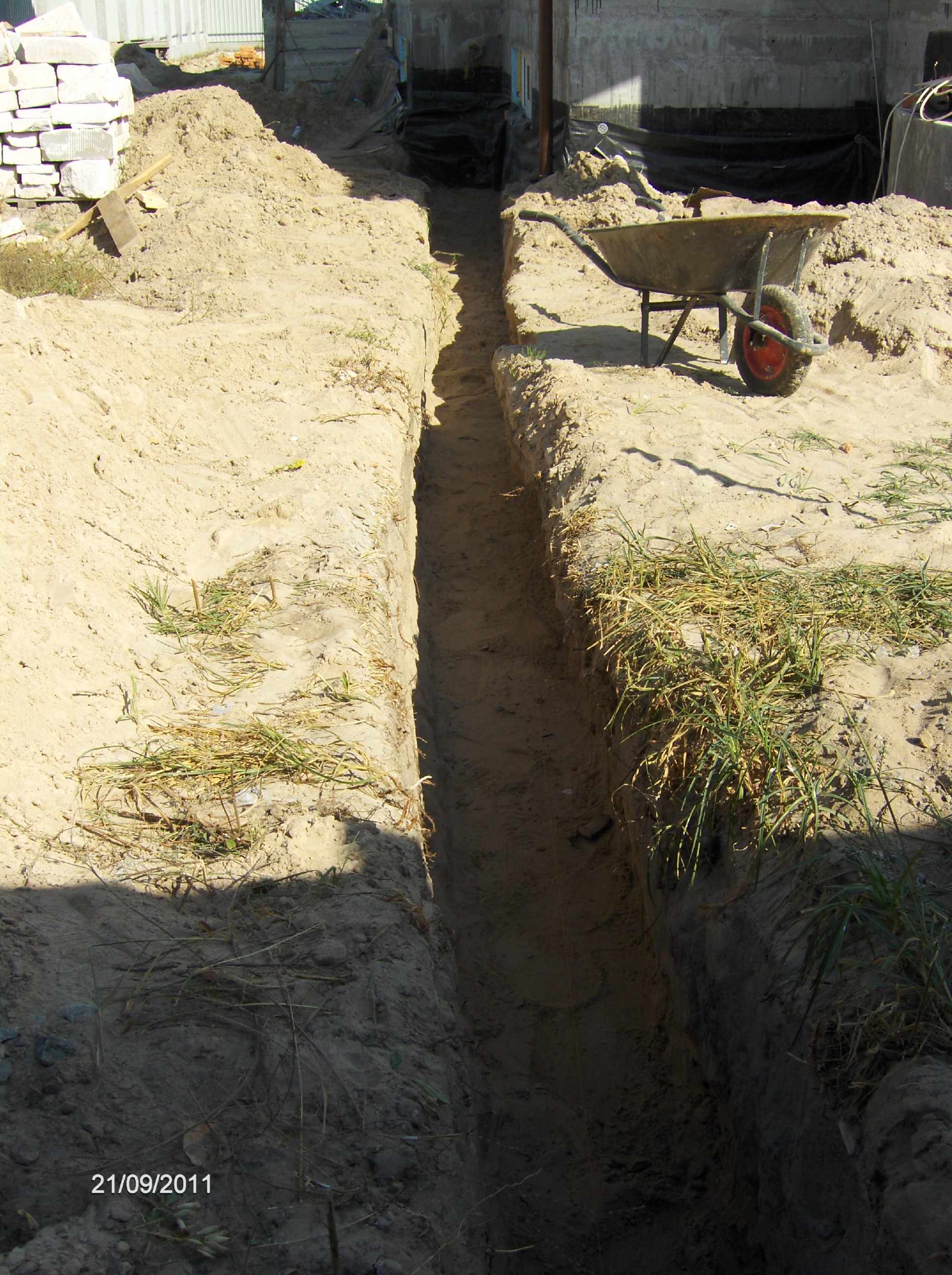

Трубы укладывал на глубину 1,2м, т.е. ниже зоны промерзания. В траншею засыпал немного песка и формировал небольшой уклон (1%) от ввода в дом к приямку. Это чтоб при необходимости сливать воду из труб не в дом, а в приямок... Поверх труб - песчаная засыпка, потом всю трассу пролил водой (для уплотнения песка). По результатам посыпал там, где были вымоины. Потом поверх постелил полоски геотекстиля (фото 3). Преследовал несколько целей - "сигнальная лента", защита от "всплывания" и от корней деревьев, которые над трассой будут посажены...
По два метра с концов не засыпал пока, поскольку "обрабатывать" места ввода планировал самостоятельно, т.е. "долго и нудно"...:D

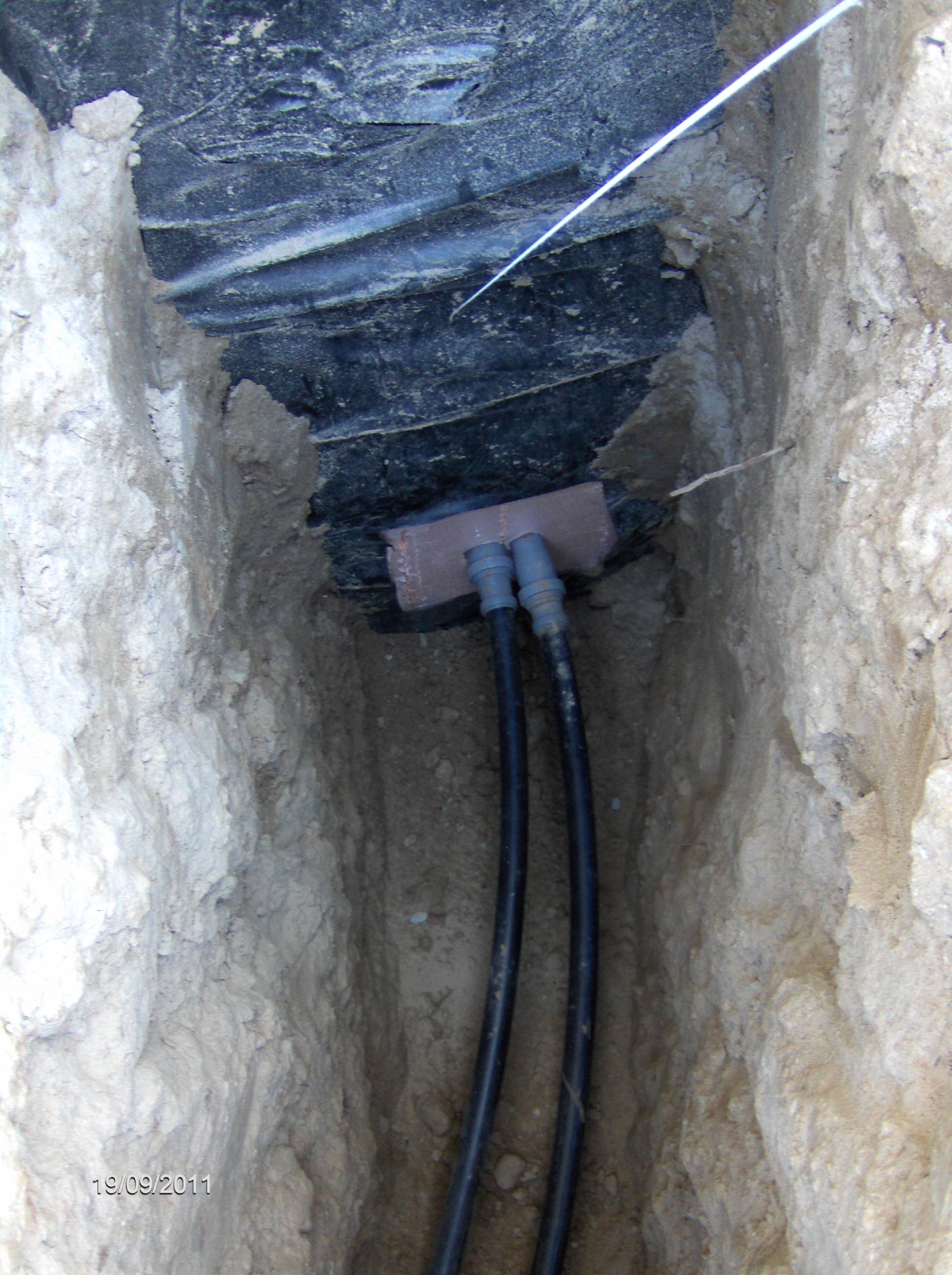

Начал заделку с ввода в приямок. При помощи кусочков щебня "отцентрировал" патрубки в отверстиях и задул промежуток пеной слаборасширяющейся Соудал. На следующий день чуть подрезал пену (на 2-3см вглубь) и заделал раствором с добавкой гидрофобизатора и жидкого стекла (фото 4).
Ну и оставил для "застывания"...:Search:

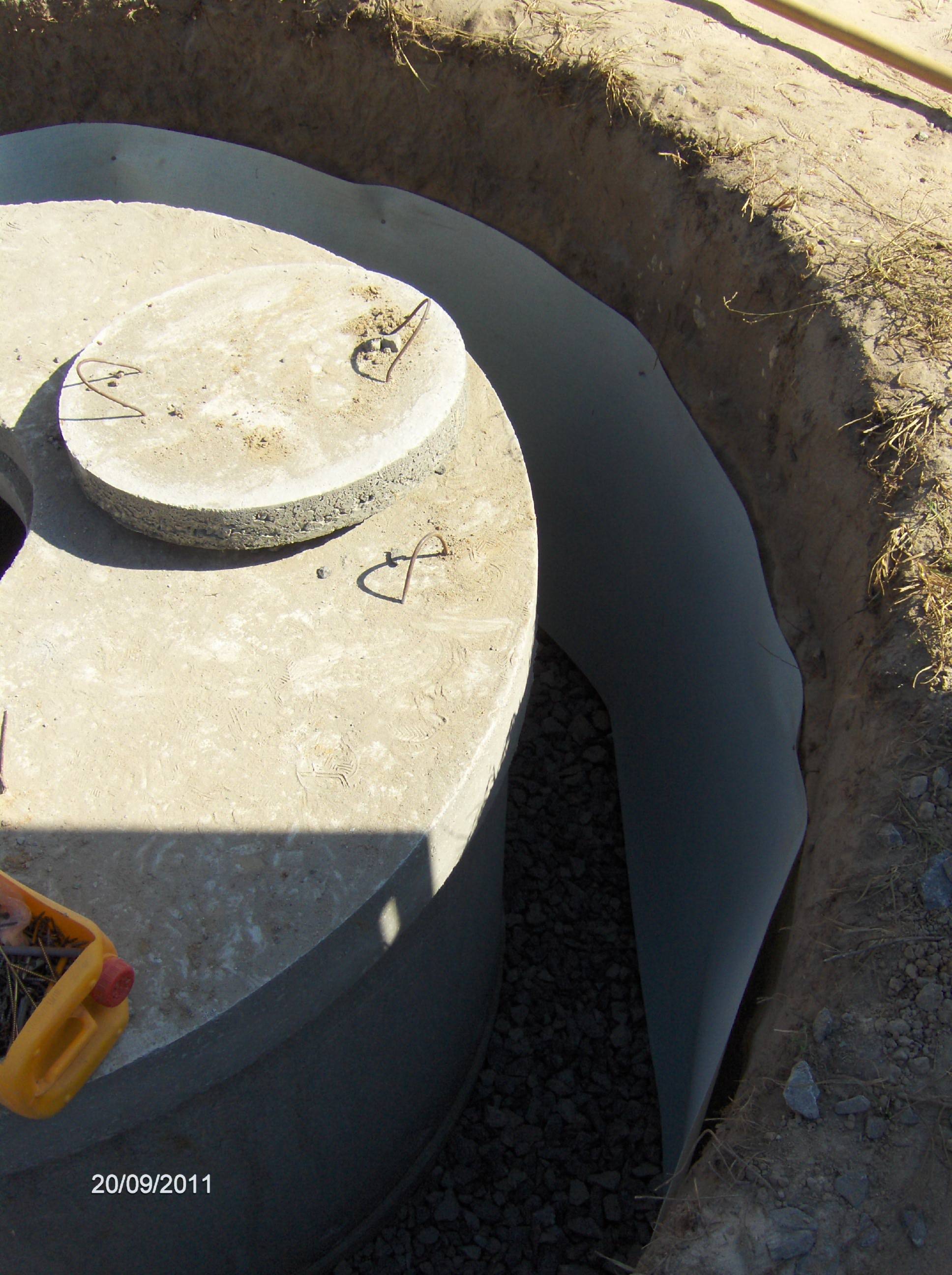

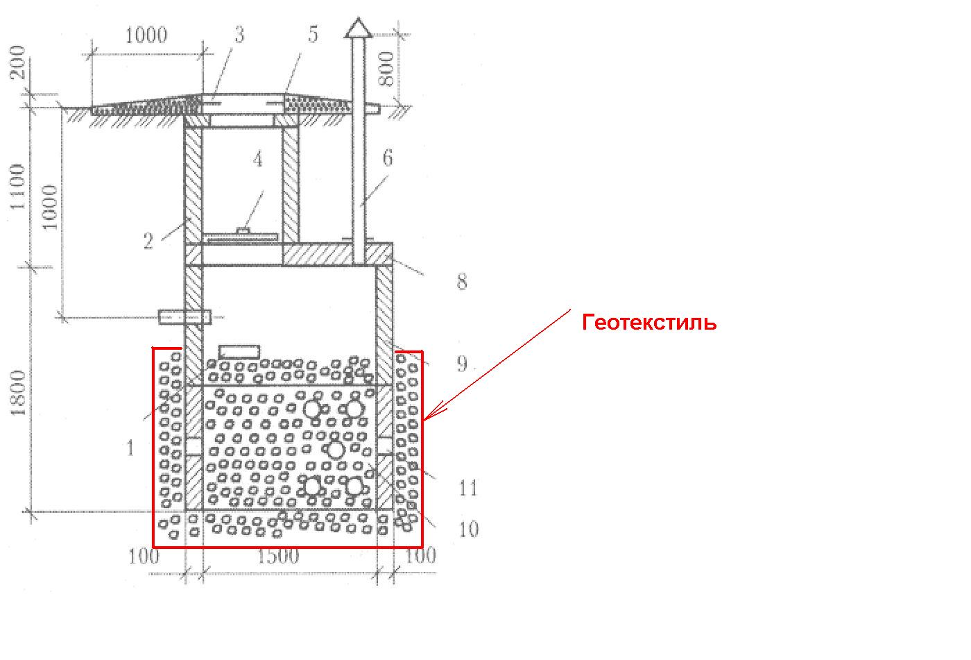

Принцип построения дренажного колодца прост...
Мне показалось, что слишком уж просто - это нехАрАшо.;)
Посему завел темку (www.stroimdom.com.ua/forum/showthread.php?t=66588), где изложил пару "свежих" мыслей - хороших и разных.:D
Опять же благодаря форуму произошел "отсев" и "просветление".
Вот только с отверстиями я похоже переборщил. Хотя вот в авторитетных (на мой взгляд?) источниках рекомендуют делать "отверстия диаметром 50-60мм с шагом 100-120мм...". Мне показалось это чересчур, да и потом - чем делать такие отверстия?:o
В-общем, купил бур ф28 (самый большой что был в Анжио), сделал разметку (фломастером сетку 100х100 внутри кольца) и начали "бурить".
Первая же дыра меня немного озадачила. Сверлили изнутри, а снаружи когда бур выходил, то вываливал куски-сколы бетона диаметром до 20см...:(
Решил "усовершенствовать" процесс и сначала проходили буром ф8 (он вываливал уже куски до 5см диаметром), а потом по "проторенной дорожке" уже буром ф28. Реально стало намного лучше... но не надолго.
Кольца и в самом деле так капитально заармированы, что уже на десятом отверстии попали "вскользь" на сетку внутри и бур откололся в месте крепления... отакэ...:evil:
Благо Анжио под рукой - изучив "ассортимент", остановился на коронках с победитовыми накладками ф38. Поскольку диаметр поболее, то я немного перекроил сетку и с горем пополам пробили таки порядка 200 дыр.

Потом подсыпали еще 20см щебня, после чего "завернули" его сверху геотекстилем и потом присыпали немного песком, не доходя 10см до уровня отверстий для соединения с септиком...(фото 2).
Щебень нужно полностью заворачивать в геотекстиль.
Назначение геотекстиля - не дать проникнуть песку (и прочей мелочи) в щебень. А он (песок) у тебя через бока полезет - заилится быстро...
Не факт, я щебень в дренажных тоннелях полностью завернул в геотекстиль, так меня закидали хомяками в профильной ветки, мол на геотекстиле поселятся бактерии и забьют все его поры и наступит капец :D
Андрей, вот я же не зря ссылку на топик "спецовый" давал...
Я ж перед тем как делать что-то в чем я не уверен, обращаюсь к народу.
Вот еще раз ссылка на топик - www.stroimdom.com.ua/forum/showthread.php?t=66588.
И в первом же посте как раз и был вопрос по "оборачиванию" щебня целиком. И даже картинку такую вот подвесил:
И там живая дискуссия была... и клевали меня точно так же как Cremator'а, а может и похлеще... вообще на мне спецы любят "оторваться"...:)
Так что стелил геотекстиль сверху не просто так...
После того, как улеглись "страсти по Пизе", приступили к прокладке трасс для укладки всех труб каналии (ф110). Перво-наперво прорыли траншею от места вывода из дома до первого герметичного колодца (фото 1).
Также подготовили место под вывод вентилирующих каналов для обеих камер (фото 2). "Проектное" решение по вентиляции затем было пересмотрено и... переделано, но об этом чуть позже...:Search:
Также были проведены траншеи от колодцев к "вентиляционной установке" и соединения обоих колодцев между собой (фото 3 и 4). Надо сказать, что трассу перелива рабочие сделали своеобразно - прорыли тоннель (виден слева на последнем фото)...:o
Ох и намучился я потом с "запрессовкой" туда грунта.:( Правильнее было бы сделать нормальную траншею - тогда и перепад уровней легче "ловить" и при засыпке проблем не будет. А так все-таки повышается опасность "залома" трубы при осадке грунта сверху...
После того, как были подготовлены трассы, приступили к разметке отверстий. Первое - это ввод в септик (герметичную камеру). Уровнем водяным отбил отметку на 25см ниже точки выхода из дома, нарисовали окружность на наружной стороне септика (обвели кусок трубы), по центру просверлили отверстие, потом изнутри обозначили контуры тем же способом. Поскольку армирование колец жуткое, то отверстия под ф110 делали таким образом - по намеченному контуру окружности (радиус взяли 65мм) просверлили отверстий буром ф8, потом аккуратно выбивали "внутренности", попутно перекусывая арматуру.
Получилось вроде как более-менее...;)
Ну и после вводного отверстия проделали выводное в дренажный колодец (на 50мм ниже), а вводное в дренажный колодец - еще на 2-3см ниже.
Вентиляционные отверстия в обоих колодцах сделали на высоте 150мм от верха (от места примыкания крышки) в таких местах, от которых оба венканала "сходились" бы в одной точке - возле столба.
Таким образом все подготовлено для укладки труб!:beer:
Про перепад между выходом из дома и вводом в септик говорил, что сделал 25см, в том числе и из расчета, чтоб в септик труба входила на высоте от дна не меньше, чем 1,3м (чтоб обеспечить рабочий объем в 4м3)... и в то же время, чтоб вход был не очень высоко (чтоб не замерзало там ничего).;)
В-общем, нужно было принимать компромиссное решение.
Как же обеспечить постоянный перепад в 1,8% по всей трассе?
!Додумался" до такого - взяли веревку и протянули ее в оба отверстия, с внутренней стороны (в цоколе и септике) привязали по кирпичу. Получилась "чалка", по которой и выравнивали траншею, при этом трамбовали как следует (фото 1).
Ну а потом уложили трубы на эту "подготовку". При стыковании труб раструбы смазывали специальной смазкой сантехнической (в тюбиках такая) - реально полезная штука... Получился такой вот трубопровод - фото 2. Вот только сейчас, когда выкладываю, обратил внимание, что в начале небольшой изгиб получился...:o Думаю, не страшно это...
Потом засыпали траншею. Сначала вокруг труб до их уровня, потом полили хорошо водичкой, что песок уплотнился. Потом досыпали песок еще на 5см выше уровня трубы и опять поливали, досыпали, поливали (фото 3).

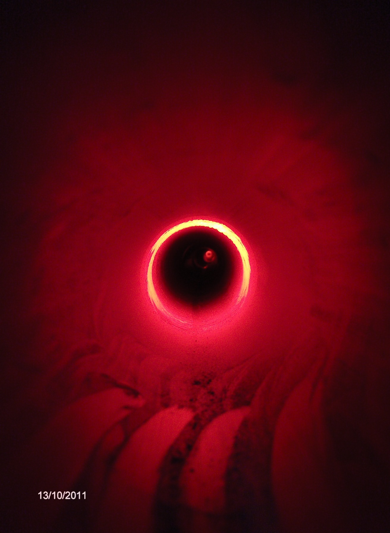

И еще одно, что хорошо было бы сделать перед засыпкой труб - проверить "проходимость". Позже я это сделал - налил канистру воды и супруга из дому выливала ее в канализационную трубу, а я в септике "принимал" в ведро. Потом из ведра перелил назад в канистру - объем совпал. Для "ревизии" решил заглянуть в трубу и посмотреть не стоит ли там вода. Пришлось прибегать к помощи фонарика - фото 4 и 5 - вид "изнутри". И на них тоже виден этот изгиб...:(
Что касается воды, то на дне вроде как ее немного есть (видно на последнем фото), но она еще долго капала в септик...
Будем считать, что испытания прошли успешно!:beer:
