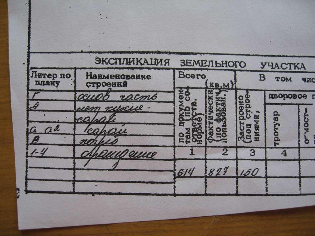

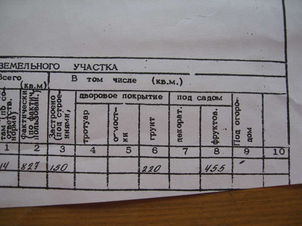

Изначально земля кем-то выдавалась и в БТИ как правило на землю есть копии решеий исполкомов, и даже квартальные планы, с четким указанием границ. Это если в пределах города. Если в селе, то там как правило земли не считали и норма ни кем никогда не устанавливалась. При выдаче земли, перед началом строительства, проводилась инвентаризация (90% случаев) и составлялись тех. паспорта, вот различия с первоначальной инвентаризацией или кварталами и пойдут в самозахват.
С обратной стороны чертежа участка должны быть цифры с площадями. Туда смотрите.
да есть такое

да есть такое
если в самой правой колонке ниче нет, значит пока саомзахвата нет :)
графа 10? там вроде пусто
