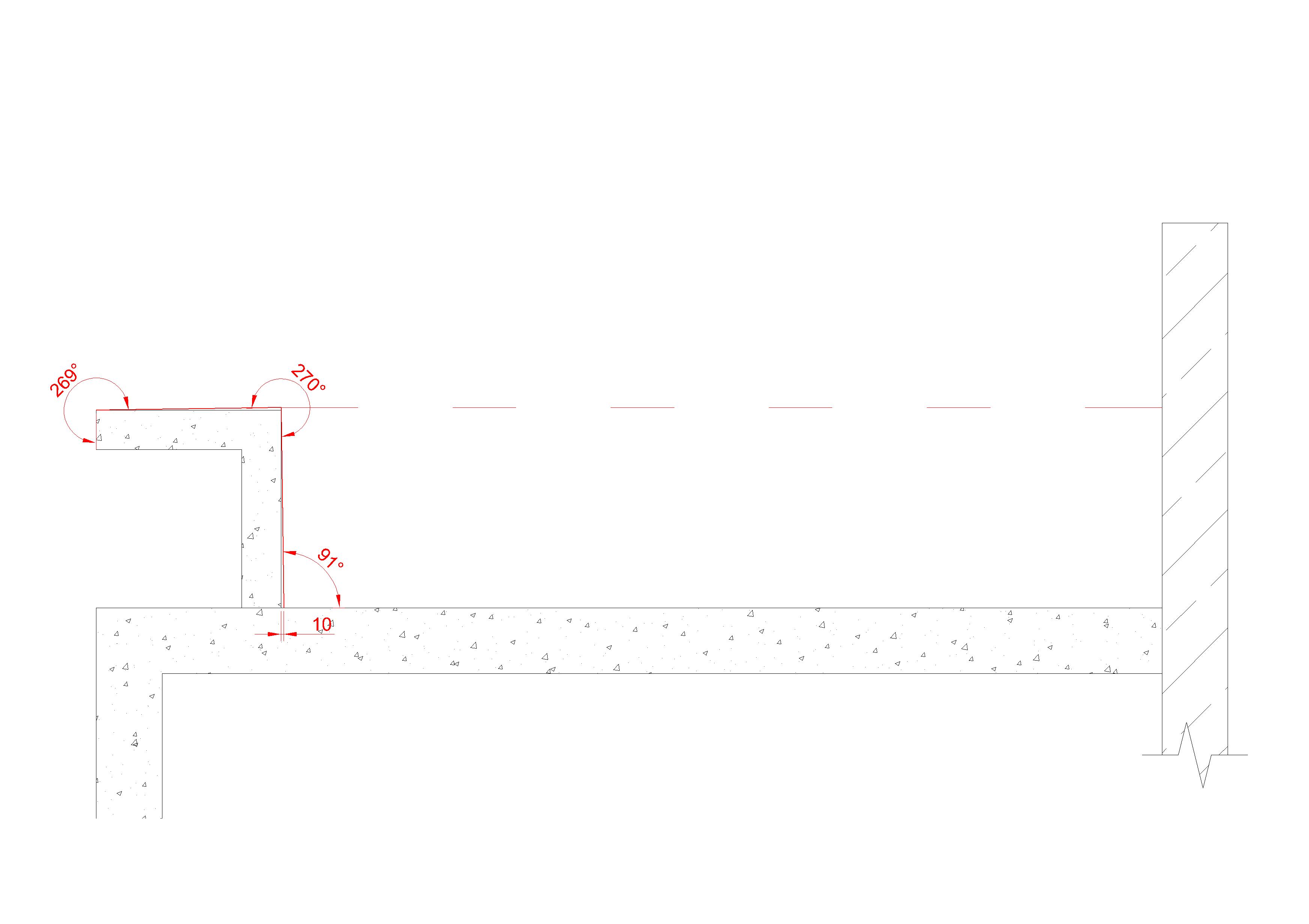

maxim37 Опубліковано: 3 вересня 2016 Поділитись Опубліковано: 3 вересня 2016 После маячной штукатурки получилась некоторая кривизна стенки для шкафа купе 1 см на 75 см. Штукатурщик убеждает что ничего страшного в этом нет и шкаф туда станет нормально. Но у меня есть сомнения. Т.е. где то как на рисунке. Проще выровнять этот сантиметр сейчас или потом подрезать шкаф? Посилання на коментар Поділитися на інших сайтах More sharing options...
мастерок Опубліковано: 3 вересня 2016 Поділитись Опубліковано: 3 вересня 2016 После штукатурки следующий этап шпаклёвка,просто поставите на том наружном угле малярный уголок с выпуском 1 см в глубь шкафа и сформируете правильных 90 градусов шпаклёвкой.А Ваш штукатур не прав,ничего не нужно делать это в случае если бы внутренний угол был меньше 90 градусов.Там работы аж на час и сто гривень. 2 Посилання на коментар Поділитися на інших сайтах More sharing options...
