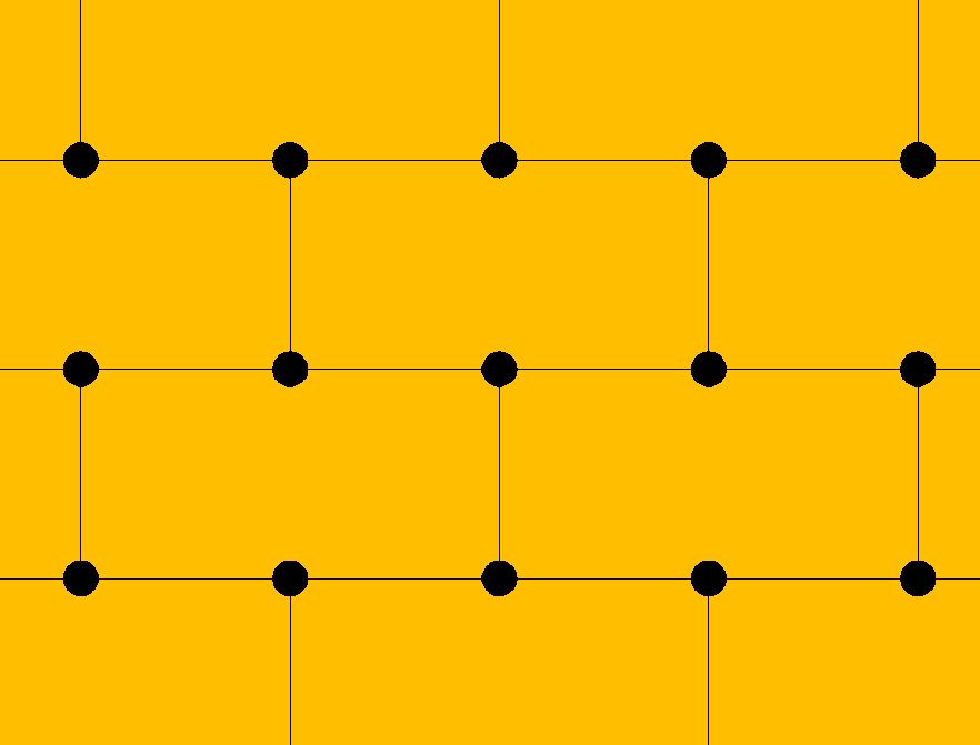

Tugarin Опубліковано: 20 серпня 2009 Поділитись Опубліковано: 20 серпня 2009 Я буду крепить кронштейны к стене, затем на них нанизывать минвату, а как потом быть с ветробарьером? Можно ли его нанизывать на кронштейны с тем чтобы потом прижать вертикальными рейками или протыкать ветробарьер ни в коем случае нельзя? Нахлесты ветробарьера проклеваить скотчем алюминизированным (обязательно, если высота здания большая), а крепить вот так: Посилання на коментар Поділитися на інших сайтах More sharing options...
