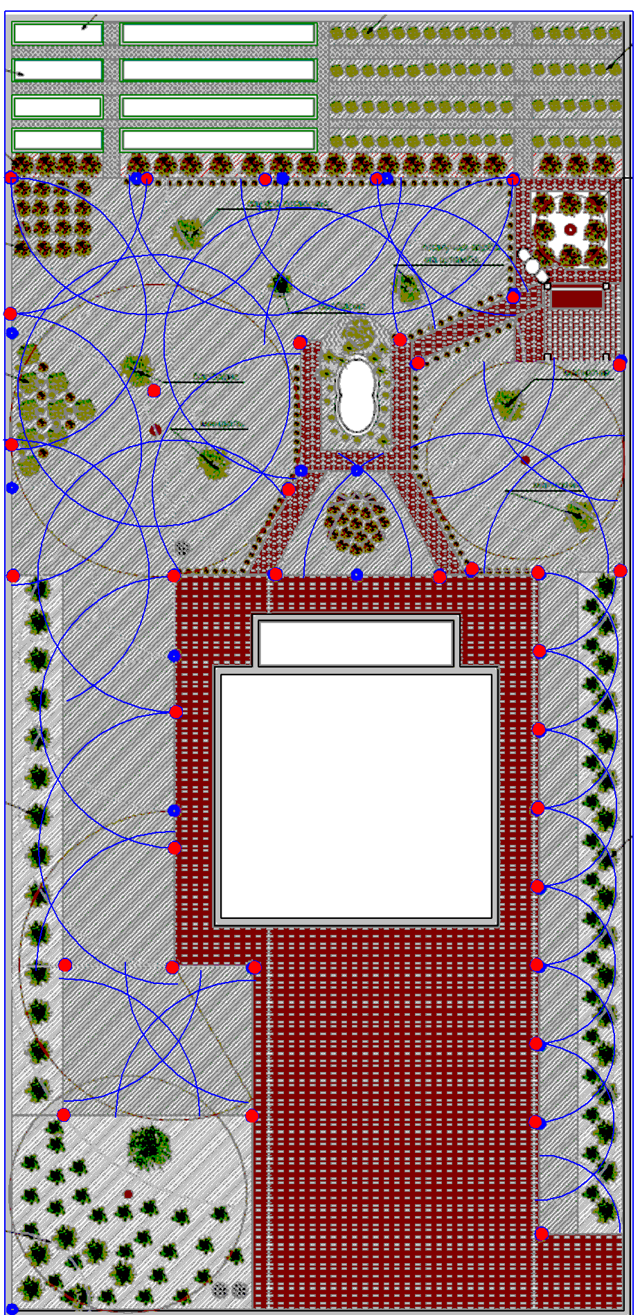

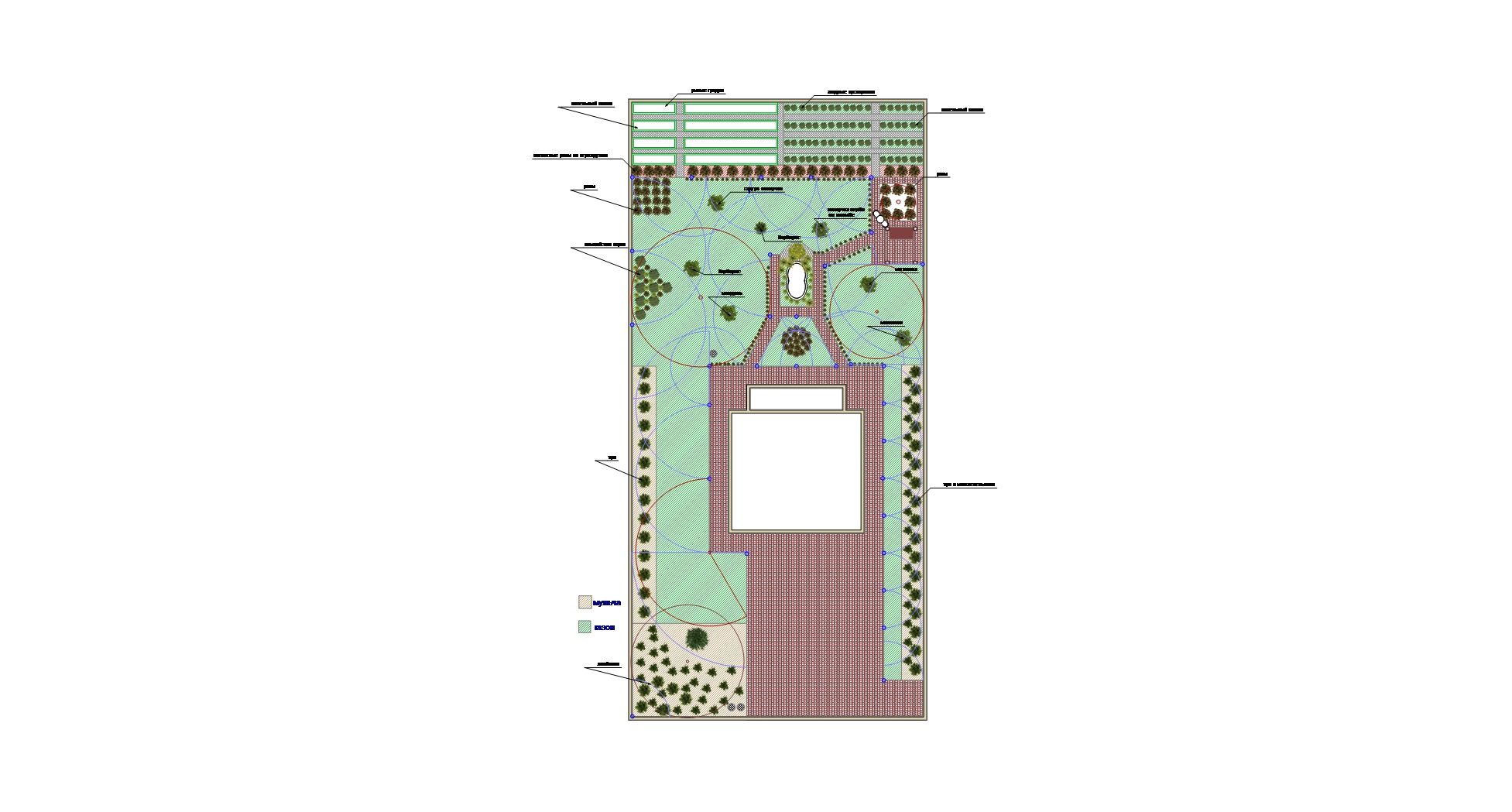

olga32 Опубліковано: 19 квітня 2017 Поділитись Опубліковано: 19 квітня 2017 Добрый день!Посмотрите, пожалуйста, схему размещения дождевателей... Рисовала сама, наверное есть много ошибок... Подправьте, пожалуйста. Синим цветом обозначены веерные ( типа таких zet-climat.com.ua/dozhdevatel-tipa-sprey-hunter-PROS-00/ ), а красным роторные ( zet-climat.com.ua/rotornyy-dozhdevatel-hunter-pgp-adj/ ). Радиусы от 3 метров до 9 метров. Выложу рисунок и пдф, чтоб читабельнее было. Спасибо!Без имени-ilovepdf-compressed.pdf Посилання на коментар Поділитися на інших сайтах More sharing options...
Dimakiev Опубліковано: 19 квітня 2017 Автор Поділитись Опубліковано: 19 квітня 2017 (змінено) Добрый день!Посмотрите, пожалуйста, схему размещения дождевателей... Рисовала сама, наверное есть много ошибок... Подправьте, пожалуйста. Синим цветом обозначены веерные ( типа таких zet-climat.com.ua/dozhdevatel-tipa-sprey-hunter-PROS-00/ ), а красным роторные ( zet-climat.com.ua/rotornyy-dozhdevatel-hunter-pgp-adj/ ). Радиусы от 3 метров до 9 метров. Выложу рисунок и пдф, чтоб читабельнее было. Спасибо! Добрый вечер. Я посмотрел Вашу схему, которую Вы сделали по поливу. В принципе вы сделали практически все правильно. Роторные дождеватели которые Вы выбрали, это мощные и хорошие дождеватели, но давление рабочее не менее 3,5 Атм должно быть. При таком давлении в одной зоне желательно не более 5 штук. Веерные Pros 00 не уверен, что правильный выбор, так как это не выдвижные дождеватели, они постоянно будут выглядывать из земли на 10 см., это осознанный выбор ? Если же нет, то тогда Pros 04, более подойдут zet-climat.com.ua/dozhdevatel-tipa-sprey-hunter-PROS-00/ они выдвижные на 10 см. Есть моменты: 1. Необходимо знать параметры скважины, а так же насоса. Только после этого можно точно сказать, как будет работать система, и сделать правильно расчет по расходу и зонам полива. - Мне необходимо знать какой насос у Вас. - Давление в системе, не начальное, а рабочее - Кол-во воды в час, которое может реально Ваш насос выдавать - Параметры скважины, если есть паспорт на скважину 2. Зачем поливать хвойники дождеванием, особенно если под ними мульча, а не газон? Там можно сделать капельный полив, Это дешевле, а так же лучше будет для самих растений. На сколько я знаю, хвоя не очень любит полив по верху каждый день холодной водой. Но выбор, все равно всегда остается за Вами. 3. На Вашей схеме нет, размеров. Я не могу точно увидеть, правильно ли Вы расставили дождеватели. Напишите размеры участка пожалуйста. Змінено 19 квітня 2017 користувачем Dimakiev 1 Посилання на коментар Поділитися на інших сайтах More sharing options...
olga32 Опубліковано: 19 квітня 2017 Поділитись Опубліковано: 19 квітня 2017 Большое спасибо за ответ! 1) насос водолей 0,5-80у , вот такой vodolej.com.ua/index.php/skvazhinnye-nasosy-vodolej/product/49-nasos-vodolej-btspe-0-5-80-u-1630-vt-60-l-min-napor-120-m Давление 3 бара (если не путаю.... это муж говорит.... В документах не нашла где давление искать) По паспорту скважина выдает 2,7 куба в час, насос 60 л/мин Фото паспорта прикрепила 2) собиралась по туям капельный делать, но не хочется с бочкой связываться. Можно его тоже напрямую от скважины? 3) участок 24х50 метров. Если нужны детальнее размеры, поставлю на чертежах. С веерными конечно ошиблась (( Нужны выдвижные. Посилання на коментар Поділитися на інших сайтах More sharing options...
silver8848 Опубліковано: 20 квітня 2017 Поділитись Опубліковано: 20 квітня 2017 (змінено) Большое спасибо за ответ! 1) насос водолей 0,5-80у , вот такой vodolej.com.ua/index.php/skvazhinnye-nasosy-vodolej/product/49-nasos-vodolej-btspe-0-5-80-u-1630-vt-60-l-min-napor-120-m Давление 3 бара (если не путаю.... это муж говорит.... В документах не нашла где давление искать) По паспорту скважина выдает 2,7 куба в час, насос 60 л/мин Вот руководство. www.hunterindustries.com/sites/default/files/resdesignguide_ru.pdf, читайте и считайте сколько воды нужно на каждую зону исходя из потребления каждой форсунки. Разбивайте на зоны. Поливать поочередно каждую зону. Производительность насоса в притык (60л/мин, 3,6 м.куб/час) чтобы более менее рационально осуществить полив. Дебет тоже впритык. Придется уменьшать площадь полива или время полива, но одна зона полива по площади будет не более 1 сотки. Роторные и веерные дождеватели нужно монтировать на разные линии водоснабжения, вместе работать не будут. А роторные у Вас сильно раскиданы. Я не специалист, сам себе посчитал и буду делать как только потеплеет, но по схеме расположения дождевателей нужно многое переделать (мое мнение). Или нанимайте специалиста или сами читайте и вносите изменения. Самое главное разберитесь с количеством воды, полив газона это очень затратная штука, в смысле количества воды в единицу времени, может не хватить. На такой насос обязательно поставте ГА на 50 л (не меньше) и реле сухого хода чтобы не подгорела крыльчатка, если закончится вода, а насос дальше работает. Считайте магистраль 32мм (40мм), а разводку к дождевателям 25 мм. Накидал схему на форсунках 17А, есть одна 15А и 10А. Если есть финансовые возможности поменяйте на МР Ротаторы, у них свои радиусы, но и цена в 6-7 раз больше (хотя экономнее по воде). Специалисты меня поправят Змінено 20 квітня 2017 користувачем silver8848 Посилання на коментар Поділитися на інших сайтах More sharing options...
Dimakiev Опубліковано: 20 квітня 2017 Автор Поділитись Опубліковано: 20 квітня 2017 Вот руководство. www.hunterindustries.com/sites/default/files/resdesignguide_ru.pdf, читайте и считайте сколько воды нужно на каждую зону исходя из потребления каждой форсунки. Разбивайте на зоны. Поливать поочередно каждую зону. Производительность насоса в притык (60л/мин, 3,6 м.куб/час) чтобы более менее рационально осуществить полив. Дебет тоже впритык. Придется уменьшать площадь полива или время полива, но одна зона полива по площади будет не более 1 сотки. Роторные и веерные дождеватели нужно монтировать на разные линии водоснабжения, вместе работать не будут. А роторные у Вас сильно раскиданы. Я не специалист, сам себе посчитал и буду делать как только потеплеет, но по схеме расположения дождевателей нужно многое переделать (мое мнение). Или нанимайте специалиста или сами читайте и вносите изменения. Самое главное разберитесь с количеством воды, полив газона это очень затратная штука, в смысле количества воды в единицу времени, может не хватить. На такой насос обязательно поставте ГА на 50 л (не меньше) и реле сухого хода чтобы не подгорела крыльчатка, если закончится вода, а насос дальше работает. Считайте магистраль 32мм (40мм), а разводку к дождевателям 25 мм. Накидал схему на форсунках 17А, есть одна 15А и 10А. Если есть финансовые возможности поменяйте на МР Ротаторы, у них свои радиусы, но и цена в 6-7 раз больше (хотя экономнее по воде). Специалисты меня поправят Добрый вечер. Постараюсь не много внести ясность все таки в монтаж полива. Хотя на форуме это не так просто, сколько людей столько и мнений, но я изложу свое мнение и принцип по которому, я делаю монтаж систем полива. Насос, да действительно не самый лучший, но на нем можно спокойно построить нормальную систему полива, при чем без ущерба для обеспечения водоснабжения дома. Не каждый человек готов сидеть и считать часами каждую зону. А так же высчитывать каждую форсунку, ее расход в минуту, в час и тд..., и надо учитывать, что расход меняется при каждом изменении радиуса полива. Я такие расчеты тоже не делаю на калькуляторе, да и навряд ли кто то будет это делать, для этого есть специальные программы, я использую IrriCAD Pro. Человек которому необходим один раз сделать полив на своем участке, не будет покупать программу за 450 дол, а без таких программ сделать правильный расчет очень сложно. Это правильно, в одну зону полива, можно монтировать только похожие дождеватели. Роторы нельзя ставить с веерными и мп ротаторами, а так же мр ротаторы с веерными, а так же нельзя ни в какую зону полива газона, включать капельный полив. ГА (гидроаккумулятор) - это ЗЛО для автоматического полива. Вы рекомендуете 50 литров поставить, зачем ? Отвечаю: Например насос выдает 60л в минуту, расход воды пусть будет равен тоже примерно 60 литрам в минуту. Т.е. получается насос будет включатся 60 раз в час. Для любого насоса, пусть и даже самого дорого это большая нагрузка, для насоса лучше 1 раз включится и работать час или два часа, чем включатся и выключатся каждую минуту. Автоматика, да обязательно нужна. Но бак для дома нужен, но ни как не для полива. 40 мм трубу нет необходимости использовать в частном секторе. 32мм хватает с головой, переход на 25мм, да это рекомендует производитель, согласно их инструкции, но поверьте разницы на таком участке Вы не увидите если сделаете все на трубе 25мм без перехода с 32мм трубы. Надеюсь не много внес ясность. 1 Посилання на коментар Поділитися на інших сайтах More sharing options...
