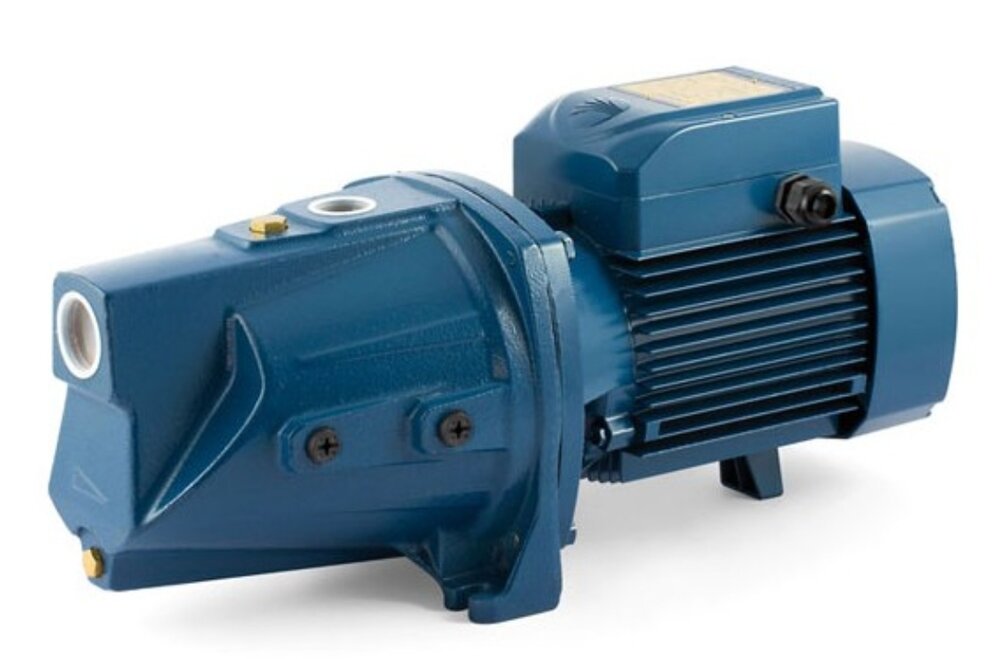

mirohlebkr Опубліковано: 16 липня 2020 Поділитись Опубліковано: 16 липня 2020 Подскажите пожалуйста какую автомаиику нужно прикрутить к насосу Pedrollo jswm 3bm и нужна ли расширительная бочка для автополива? Посилання на коментар Поділитися на інших сайтах More sharing options...
Dimakiev Опубліковано: 18 липня 2020 Автор Поділитись Опубліковано: 18 липня 2020 Подскажите пожалуйста какую автомаиику нужно прикрутить к насосу Pedrollo jswm 3bm и нужна ли расширительная бочка для автополива? Этот насос, будет работать отдельно только на полив ? Вода в дом, будет подаваться отдельно ? Посилання на коментар Поділитися на інших сайтах More sharing options...
