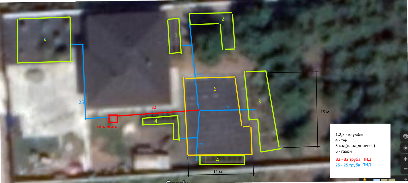

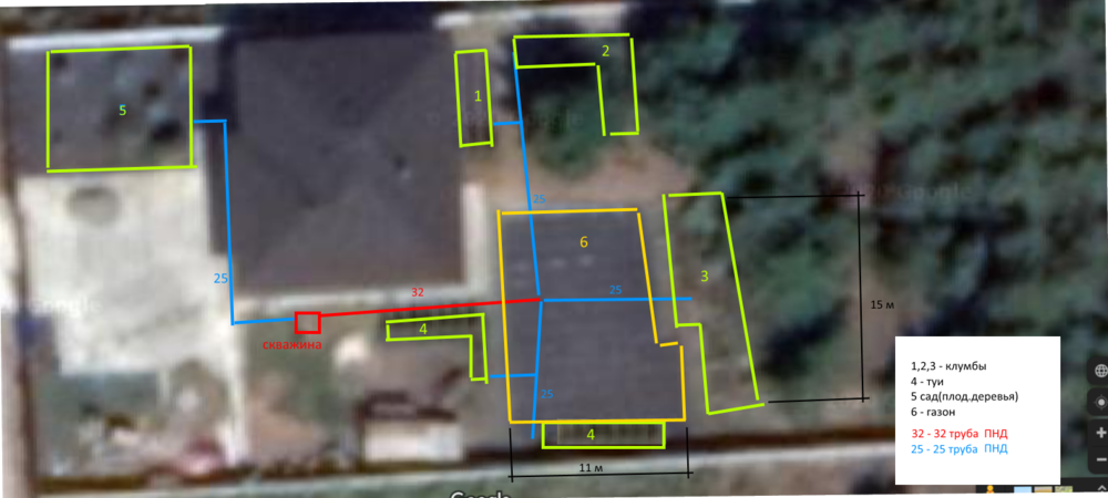

alecs555 Опубліковано: 26 квітня 2020 Поділитись Опубліковано: 26 квітня 2020 Дима, добрый день. Хочу собрать систему автополива сам, но опыта 0 а знаний - в основном из этой ветки, поэтому буду благодарен советам и готов сотрудничать в плане покупки всех комплектующих если вам интересно. Вводные данные. 1.Скважина на полив отдельная, дебет не мерял, но за 5 лет стройки она периодически работал по нескольку часов в день, причем неделями и проблем с водой пока нет, поэтому думаю он превосходит производительность насоса. 2.Насосная станция product-selection.grundfos.com/product-detail.product-detail.html?custid=GMA&lang=RUS&productnumber=98973715&qcid=881480218 3.Зон несколько 1 газон(пока только место в этом году не планируется для него полив), 3 клумбы, пару рядов туй, и сад 7-8 деревьев. Ко всем зонам в земле подведена ПНД труба 25 мм. Схему что сделано на текущий момент прилагаю. Автоматика будет не стандартная, клапанами смогу управлять, интересует все остальное(и клапаны тоже). В этом году планировал сделать капельный полив всех зон. Если я правильно понял - мне нужна слепая труба, разложить ее по клумбам/туям и затем набрать разных по производительности капельниц в зависимости от растений и нормы их полива и повтыкать - ну это схематично. Электроклапаны хотел установить в скважине, однако из нее пока выходит только 1 32-я труба(сад не учитываем там отдельная труба) , поэтому если правильно понимаю нужно тянуть еще одну для газона. На капельный нужен ограничитель давления(редуктор) на газон насколько понимаю не нужен. Вопросы(пока навскидку, дальше наверное больше будет): 1.Можно поставить клапаны в конце 32 трубы и разделить ее на газон и на капельный полив, а можно тянуть 2-ю трубу для газона в скважину и там ставить клапаны - по вашему опыту как лучше..удобней..правильней? 2.Для ограничения давления на капельный полив нужен ли редуктор или я читал что есть клапаны с регулировкой протока? что правильней? 3.На клумбах - нужно ли прокладывать несколько рядов трубы для капельного полива или можно в 1 ряд просто змейкой? 4.Для сада - для полива деревьев прочитал у вас, что есть спец капельницы с большим расходом воды, это понятно, не понятно если между ними будет трава как организовать ее полив - дождеватели? и нужно ли ее поливать, газон там не хотим но какую то траву хотим, может посоветуете что из опыта. пока навскидку все, буду благодарен за любую помощь. 1 Посилання на коментар Поділитися на інших сайтах More sharing options...
Cossack Опубліковано: 27 квітня 2020 Поділитись Опубліковано: 27 квітня 2020 Насос для колодцев Aquatica 4SNM2/6 Он выдает 3,3 куба в час. В полива, такого объема хватает. а на каком минимальном расстоянии от дна должен висеть такой насос, чтобы не сосать осадок? ведь у него нижний забор воды. Посилання на коментар Поділитися на інших сайтах More sharing options...
Dimakiev Опубліковано: 27 квітня 2020 Автор Поділитись Опубліковано: 27 квітня 2020 Дима, добрый день. Хочу собрать систему автополива сам, но опыта 0 а знаний - в основном из этой ветки, поэтому буду благодарен советам и готов сотрудничать в плане покупки всех комплектующих если вам интересно. Вводные данные. 1.Скважина на полив отдельная, дебет не мерял, но за 5 лет стройки она периодически работал по нескольку часов в день, причем неделями и проблем с водой пока нет, поэтому думаю он превосходит производительность насоса. 2.Насосная станция product-selection.grundfos.com/product-detail.product-detail.html?custid=GMA&lang=RUS&productnumber=98973715&qcid=881480218 3.Зон несколько 1 газон(пока только место в этом году не планируется для него полив), 3 клумбы, пару рядов туй, и сад 7-8 деревьев. Ко всем зонам в земле подведена ПНД труба 25 мм. Схему что сделано на текущий момент прилагаю. Автоматика будет не стандартная, клапанами смогу управлять, интересует все остальное(и клапаны тоже). В этом году планировал сделать капельный полив всех зон. Если я правильно понял - мне нужна слепая труба, разложить ее по клумбам/туям и затем набрать разных по производительности капельниц в зависимости от растений и нормы их полива и повтыкать - ну это схематично. Электроклапаны хотел установить в скважине, однако из нее пока выходит только 1 32-я труба(сад не учитываем там отдельная труба) , поэтому если правильно понимаю нужно тянуть еще одну для газона. На капельный нужен ограничитель давления(редуктор) на газон насколько понимаю не нужен. Вопросы(пока навскидку, дальше наверное больше будет): 1.Можно поставить клапаны в конце 32 трубы и разделить ее на газон и на капельный полив, а можно тянуть 2-ю трубу для газона в скважину и там ставить клапаны - по вашему опыту как лучше..удобней..правильней? 2.Для ограничения давления на капельный полив нужен ли редуктор или я читал что есть клапаны с регулировкой протока? что правильней? 3.На клумбах - нужно ли прокладывать несколько рядов трубы для капельного полива или можно в 1 ряд просто змейкой? 4.Для сада - для полива деревьев прочитал у вас, что есть спец капельницы с большим расходом воды, это понятно, не понятно если между ними будет трава как организовать ее полив - дождеватели? и нужно ли ее поливать, газон там не хотим но какую то траву хотим, может посоветуете что из опыта. пока навскидку все, буду благодарен за любую помощь. Очень много входящей информации. Ответ еще больше будет информации. Поэтому давайте переведем общение в телефонный режим, так будет значительно удобнее ответить на вопросы и подсказать, что и как. Я Вас сегодня вечером смогу набрать. 1 Посилання на коментар Поділитися на інших сайтах More sharing options...

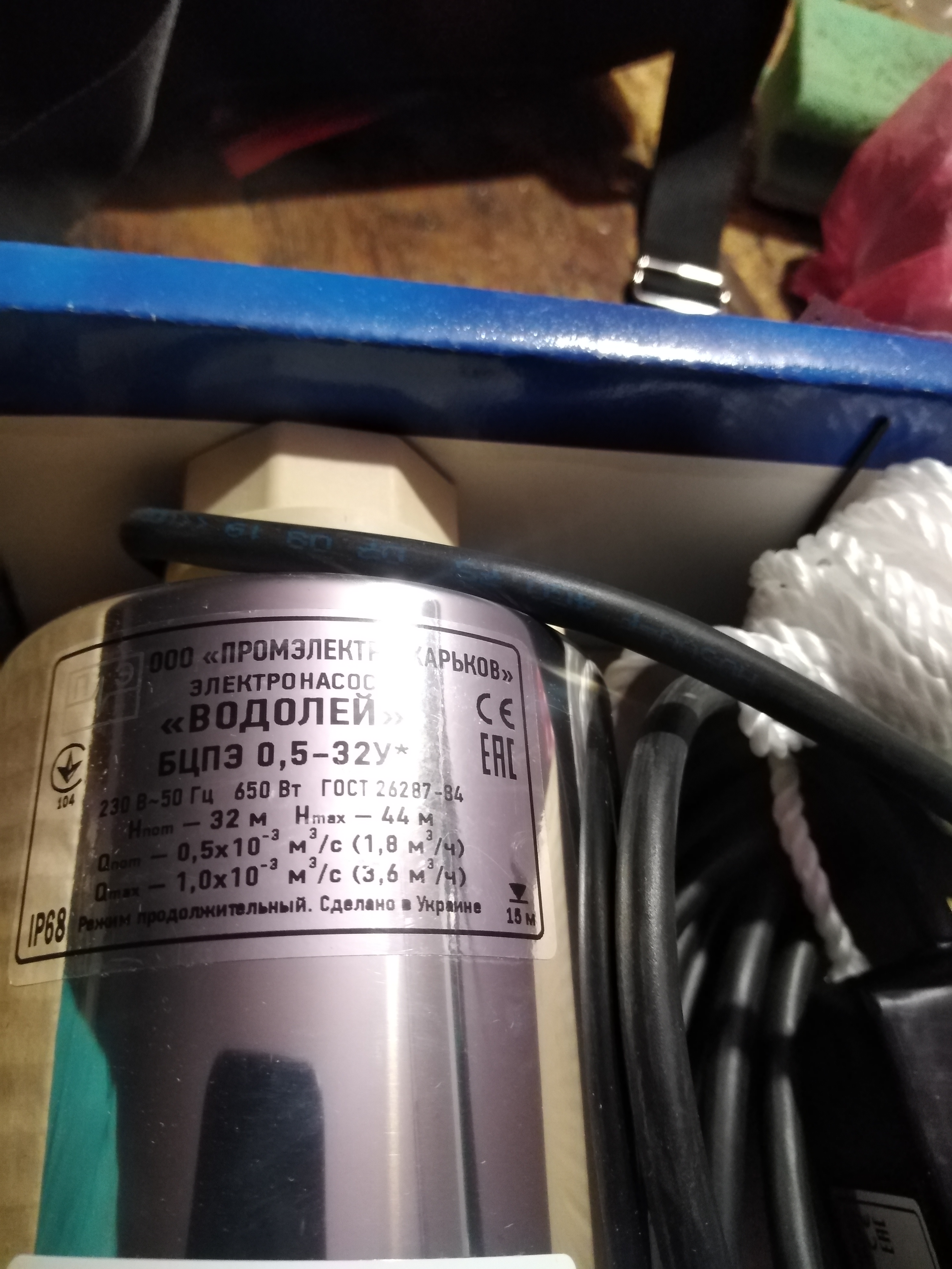

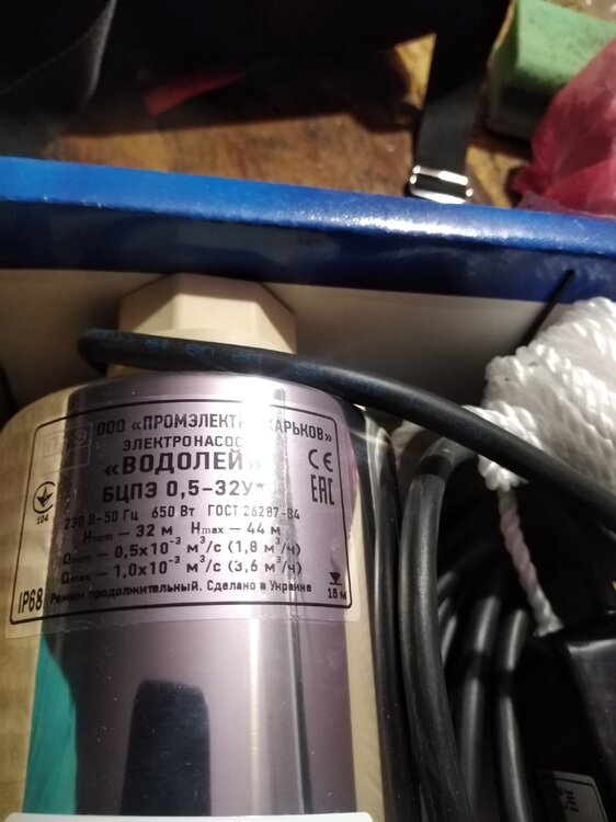

Mlyki Опубліковано: 27 квітня 2020 Поділитись Опубліковано: 27 квітня 2020 Чи буде добре працювати насос з такими характеристиками (на фото) на 300м.капельноі трубки з кроком наприклад 30см?Довжина 32 труби від криниці до центру грядок 35м, насос на глубині 6-8м., Посилання на коментар Поділитися на інших сайтах More sharing options...
Narval Опубліковано: 28 квітня 2020 Поділитись Опубліковано: 28 квітня 2020 Чи буде добре працювати насос з такими характеристиками (на фото) на 300м.капельноі трубки з кроком наприклад 30см?Довжина 32 труби від криниці до центру грядок 35м, насос на глубині 6-8м., Редуктор на понижение давления надо ставить. У вас насос будет давить 3.5 атм. 1 Посилання на коментар Поділитися на інших сайтах More sharing options...
Dimakiev Опубліковано: 28 квітня 2020 Автор Поділитись Опубліковано: 28 квітня 2020 Чи буде добре працювати насос з такими характеристиками (на фото) на 300м.капельноі трубки з кроком наприклад 30см?Довжина 32 труби від криниці до центру грядок 35м, насос на глубині 6-8м., 300м - это много для одной зоны полива. Я бы разделил на 2 или 3 зоны полива. Варианты: 2 зоны полива: по 150 м Сделать подключение тройником, посредине линии полива и что бы полив происходил в 2 стороны. Тогда можно сделать полив на 150 метров. 3 зоны полива: по 100м В таком случае можно делать подключение в начале линии. Посилання на коментар Поділитися на інших сайтах More sharing options...
