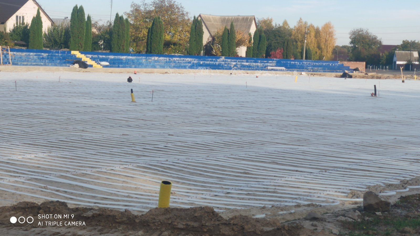

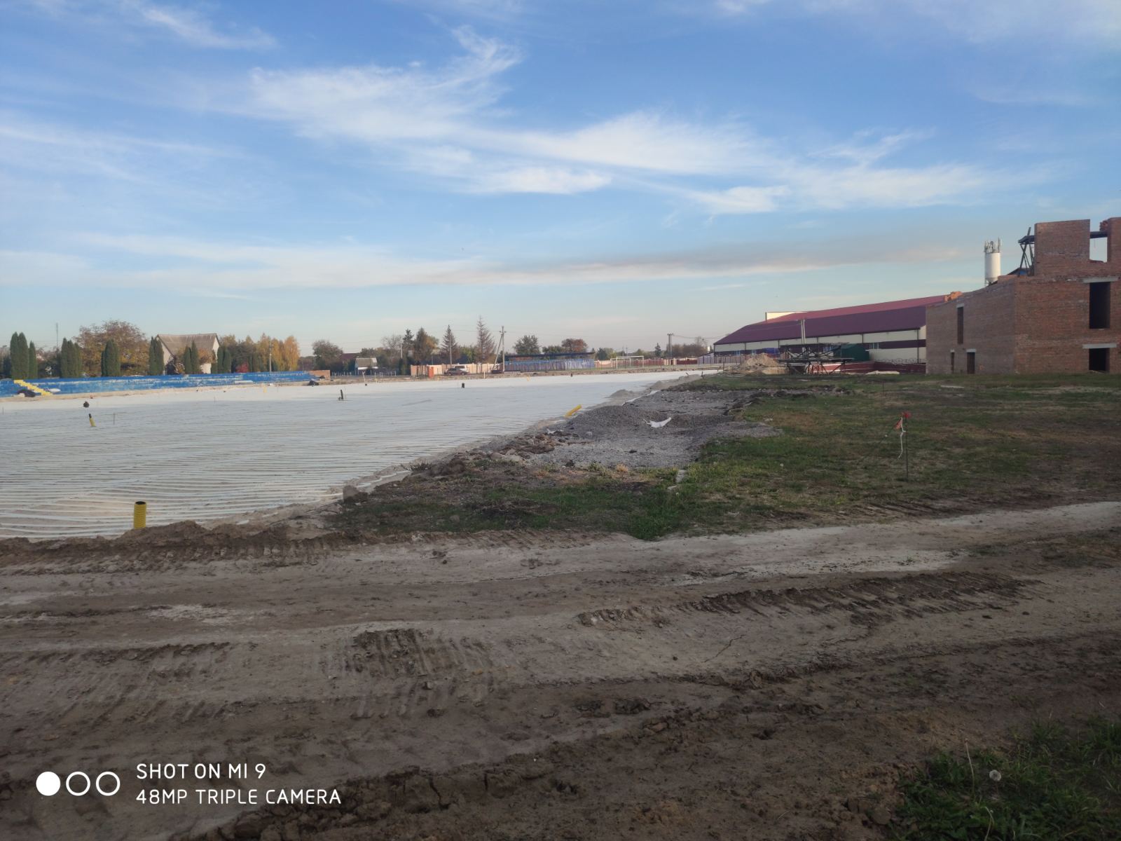

Dimakiev Опубліковано: 9 лютого 2020 Автор Поділитись Опубліковано: 9 лютого 2020 Благодаря теплой зиме, закончили монтаж подогрева футбольного поля. Поля с подогревом зимой, и готовы будут принять первых игроков уже в мае-июне. Сейчас начался процесс монтажа полива и подготовки земли под газон. 1 Посилання на коментар Поділитися на інших сайтах More sharing options...
