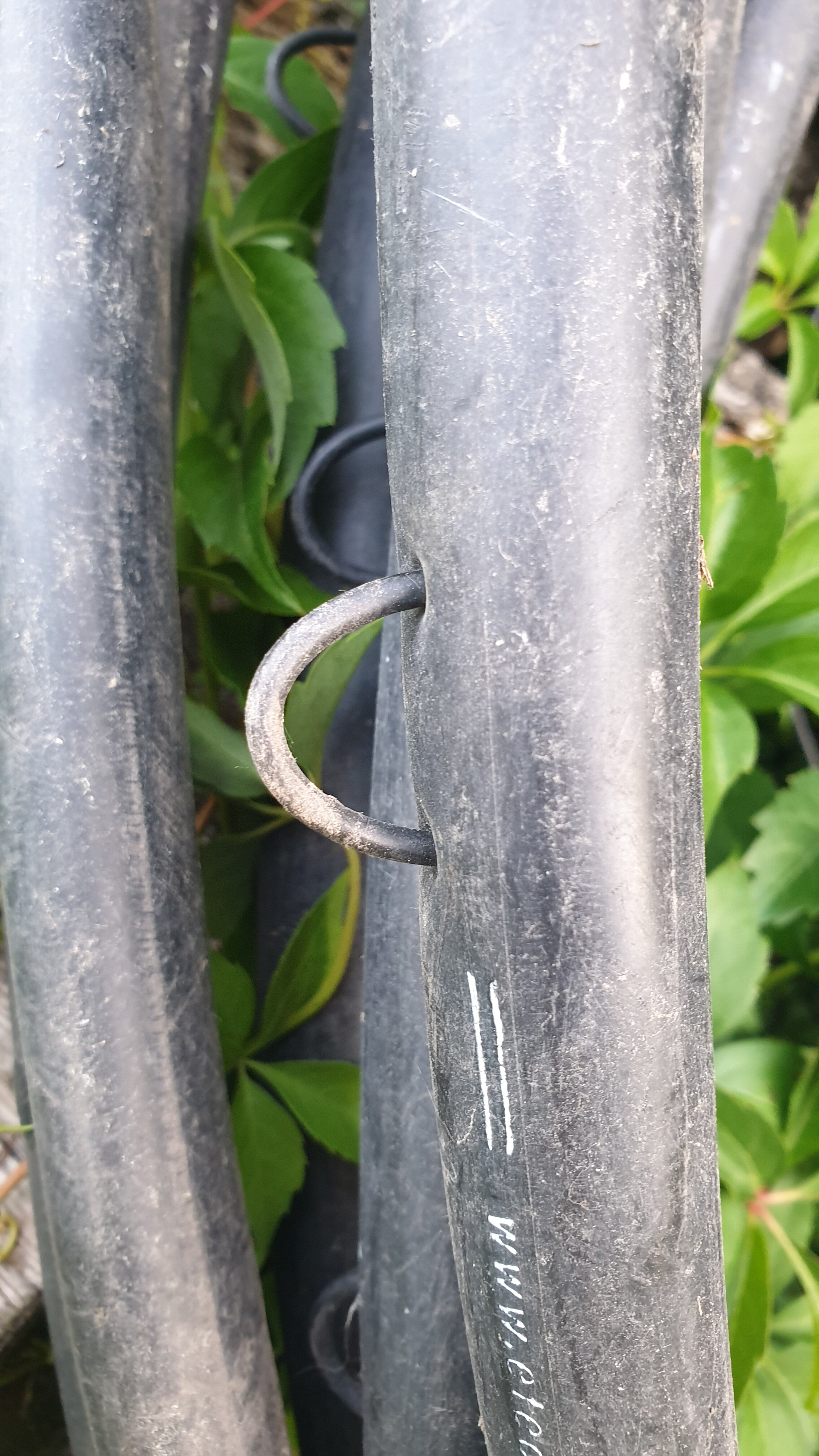

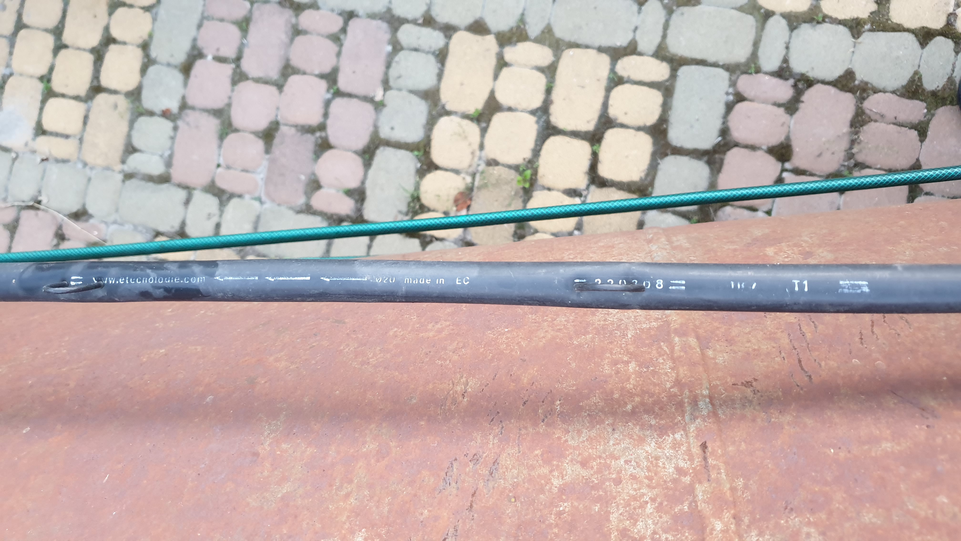

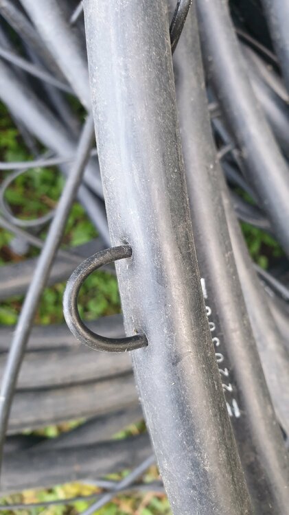

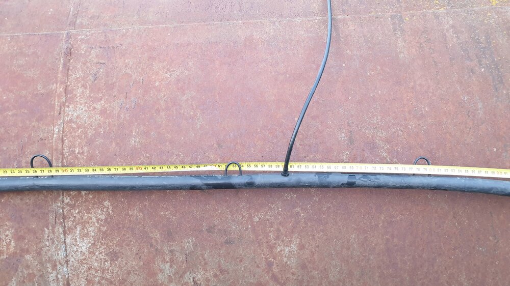

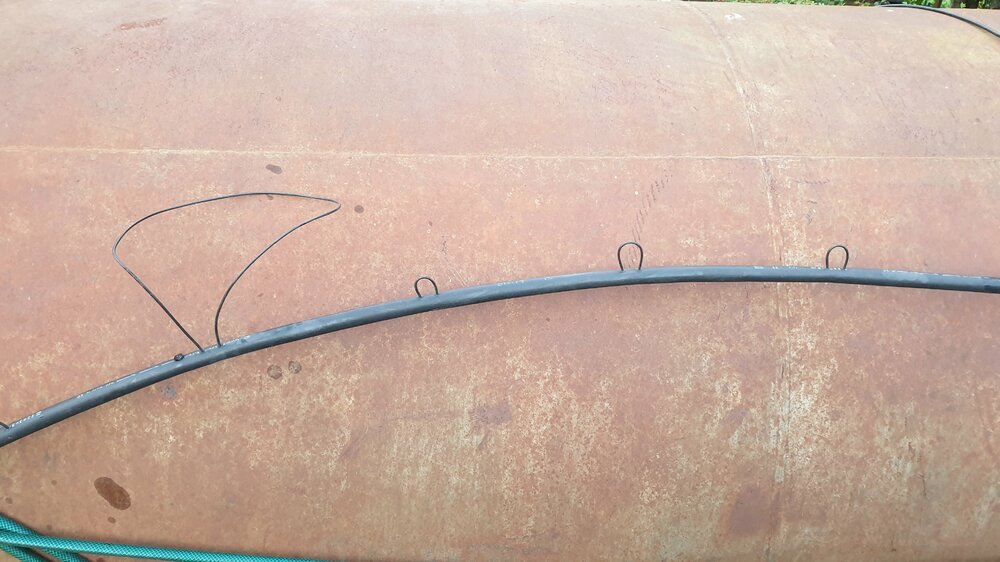

Я покупал в прошлом году в Харькове капельную трубку проработала можно сказать сезон. На сегодня капельницы почти все позабивались. Что можно сделать ??? И еще краны старты трубки дали течь почти все, они ремонту подлежат или лучше взять не харьковские и поменять на качественные ?
За 7 лет работы, в данном направлении накопился большой опыт работы.
Капельный полив из куба - чем, каким насосом?
Если вы приобретали трубку которая производится в Харькове и ее код 166, то это трубка самого низкого класса, из всех капельных трубок которые существуют.
Трубку лучше брать пр-во Турция, с толщиной стенки 1 мм не менее.
Правда сейчас началась такая панацея на рынке капельного полива, трубку которая произведена в Китае или Харькове, массово начали представлять как Турецкую трубку.
Но это отдельная тема, и ее можно продолжать бесконечно.
Для того, что бы капельницы не забивались. у Вас должен стоять фильтр для капельного полива.

Если уже забились капельницы, то не надо их пробовать "протыкать насквозь" снаружи. Так как после этого трубку можно выбросить.

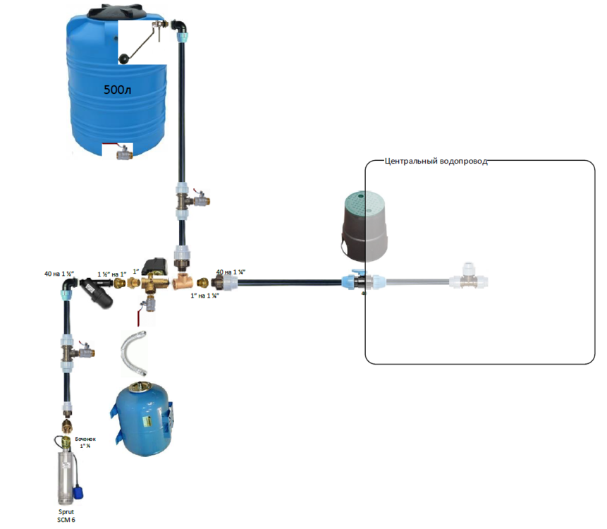

куб на высоте или на уровне с землей?
капельный полив лента или трубка ?
какая длина магистрали от куба до системы полива ?
фильтр есть ?
Если делать все правильно, то есть специальные бочковые насосы.
Вот посмотрите, есть разные производители но принцип одинаковый:
Считается самым простым в уходе и подключении. Вес его, около 3,5 кг, глубина всасывания до 1,2 метра, издает мало шума и легко закрепляется

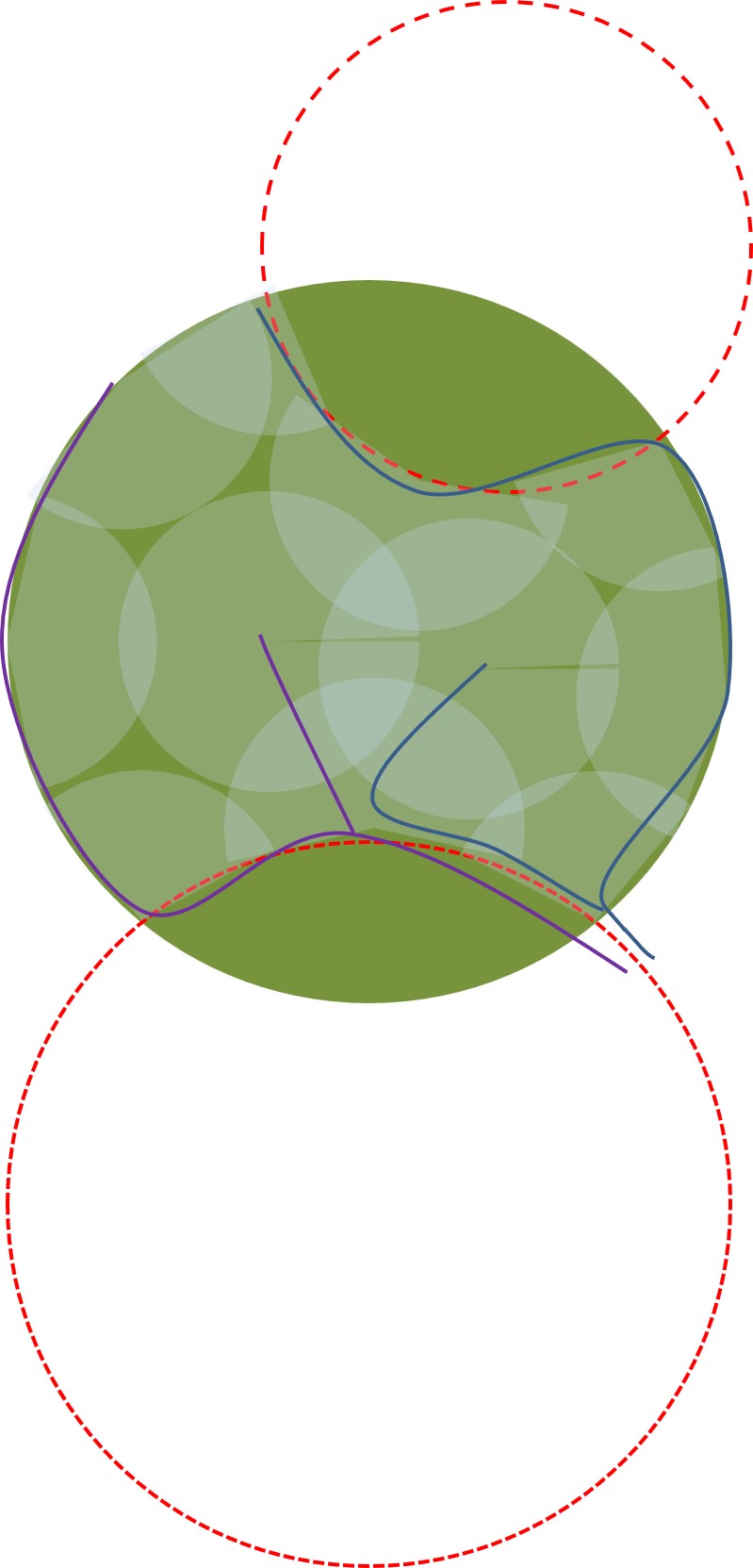

Добрый день!
Системы полива газона еще нет, буду делать в следующем году. Сейчас протягиваю трубы для каждого участка (ПЭ 25мм) и пока буду поливать переносными оросителями. Сколько и какие будут автоматические поливалки еще не знаю, но конечно поливать буду участки по очереди из-за недостатка воды. Вода городская давление 1,8-2,0 атм, производительность примерно 1,5 м.куб/час (по замерам ведро 10 л набирается за 20сек). Буду ставить емкость на 750 л и мне порекомендовали насосную станцию Pedrollo 4CPm80-24 (ГА на 24 л). oberemo.com.ua/nasosnoe-oborudovanie/nasosy/nasosnye-stancii-v-sbore/nasosnaya-stanciya-pedrollo-4cpm-80-24cl/. Там можно скачать характеристики насоса. Станция будет качать воду в дом и на полив газона (рано утром по таймеру). Что скажите о такой схеме водоснабжения и насосной станции?
Размер участков 0,9, 1,2 и 2,3 сотки, соответственно расход воды по зонам примерно 350, 500 и 900л за 15-20 мин. То есть 900 л это максимум который можно получить с емкости 750л с учетом, что во время полива емкость еще пополняется.
Скидываю фото участков, ген.план и примерную схему полива газона.
Схема мега бюджетная и я понимаю, что должно быть перекрытие зон при поливе, но есть свои финансовые возможности. Если будут места где не доливает возможно полью вручную из шланга.
Скажите, в независимости от фирмы комплектующих (Hunter, RainBird) схема будет одинаковая?
Можно ли собрать на комбинации комплектующих от разных фирм? Например Ротаторы от Hunter, а трубочки гибкие подводки от RainBird?
Спасибо.
Я бы Вам посоветовал, исходя из имеющихся сейчас средств, организовать _правильный_ полив на двух из трех участков.
А в дальнейшем, при наличии финансовых возможностей, дооборудовать оставшийся участок, который первое время Вам придется поливать вручную.
Представляете, как Вы будете со шланга дополивать неперекрытые автоматически участки?
Поверьте, сделав сразу не совсем правильно, Вы скорее всего переделывать не будете.
Как там у классиков: "Нет ничего более постоянного, чем временное". ;)

Добрый день!
Спасибо.
Я работаю только с Hunter. Но в не зависимости от фирмы, установка дождевателей, и схема остается одинаковой.
Лучше если будете делать полив, комплектуйте его всеми комплектующими одной фирмы.
Цена у всех производителей на 90% одинаковая.
Если смета мега бюджетная: тогда возьмите техническую 25 трубу,
поставьте фитинги Украинского пр-ва например такие zet-climat.com.ua/category/sistyemy-avtomatichyeskogo-poliva/fitingi-dlya-polietilenovykh-trub/, цена на них очень низкая а качество на уровне, сам такие использую при монтаже полива. Откажитесь от гибкого колена, поставьте дождеватель сразу на фитинг с НР, данный вариант будет экономным тогда.
Я бы разделил Ваш участок на 4 зоны и поставил программатор на 4 зоны.
С учетом что объем воды не очень большой. Тот самый большой участок можно поделить на 2 части.
Вариант поливать вручную, те места где не поливает дождеватель, не самый лучший вариант. Лучше делайте полив частями, будет возможность сделаете следующий участок и тд..
