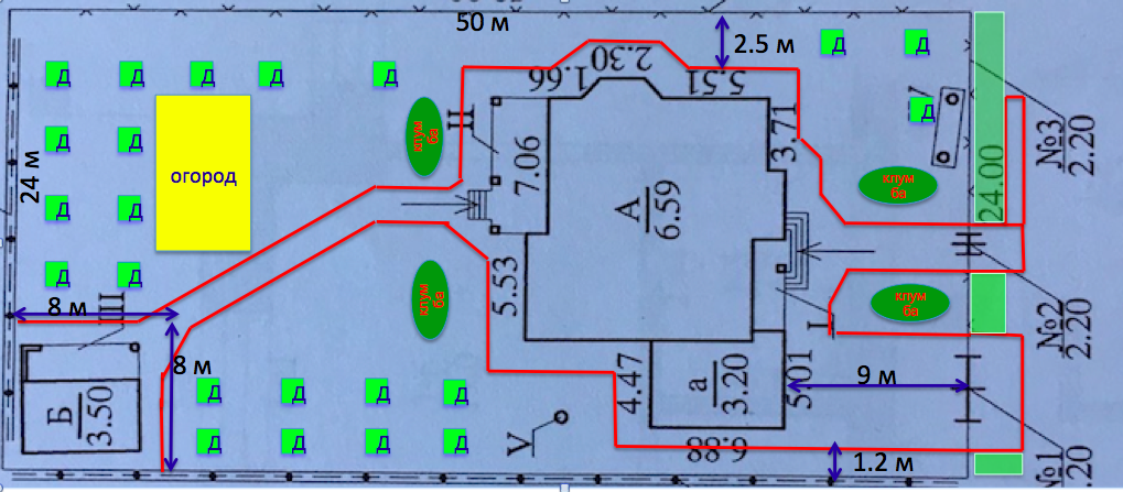

SergeyKo Опубліковано: 28 жовтня 2018 Поділитись Опубліковано: 28 жовтня 2018 Набросал вот такой чертеж, исходя из того, что нужно для просчета. Интересует как организовать систему, чего сколько нужно, что будет стоить, в общем смета... Заранее благодарен. Посилання на коментар Поділитися на інших сайтах More sharing options...
Dimakiev Опубліковано: 28 жовтня 2018 Автор Поділитись Опубліковано: 28 жовтня 2018 Набросал вот такой чертеж, исходя из того, что нужно для просчета. Интересует как организовать систему, чего сколько нужно, что будет стоить, в общем смета... Заранее благодарен. Добрый вечер. Подскажите пожалуйста. 1. Какие параметры скважины ? 2. Какие параметры насоса ? 3. Для огорода и клумб капельный полив необходим ? По остальному вопросов нет. Можете ответить в личку. Посилання на коментар Поділитися на інших сайтах More sharing options...
SergeyKo Опубліковано: 28 жовтня 2018 Поділитись Опубліковано: 28 жовтня 2018 Добрый вечер. Подскажите пожалуйста. 1. Какие параметры скважины ? 2. Какие параметры насоса ? 3. Для огорода и клумб капельный полив необходим ? По остальному вопросов нет. Можете ответить в личку. Отправил в личку. Посилання на коментар Поділитися на інших сайтах More sharing options...

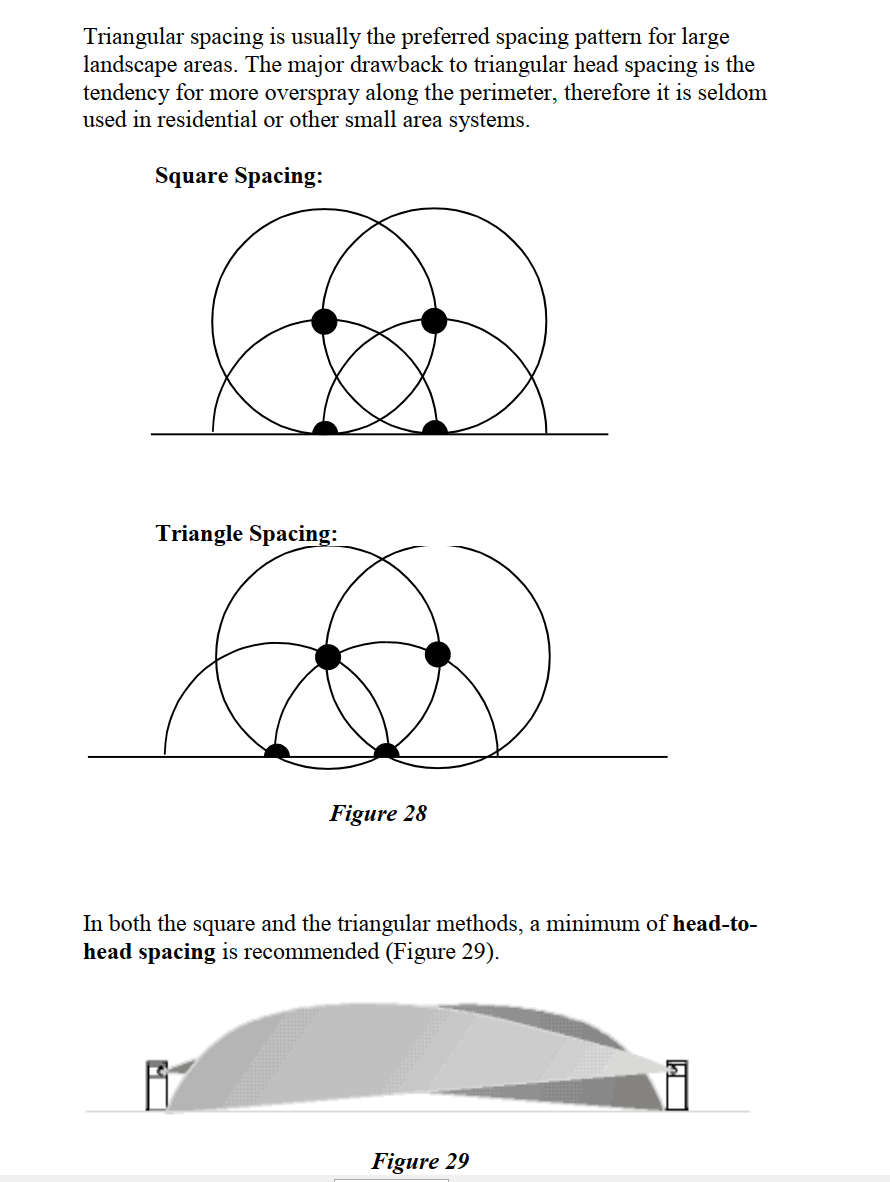

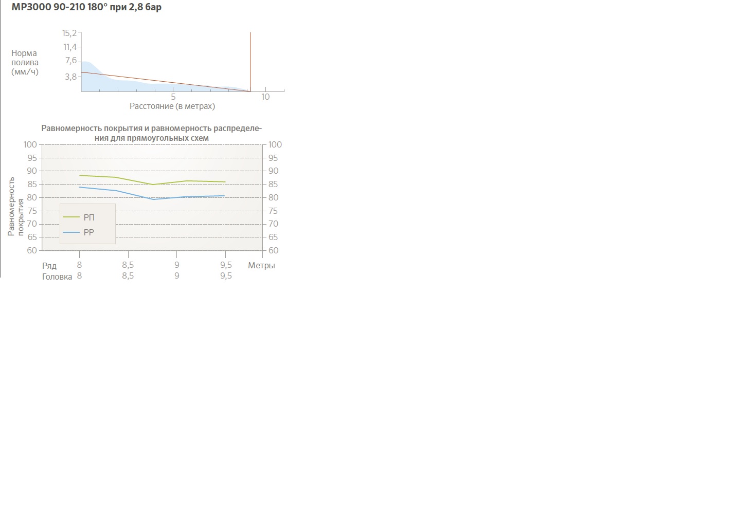

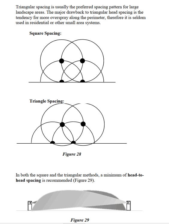

Rust Опубліковано: 14 листопада 2018 Поділитись Опубліковано: 14 листопада 2018 сообщение #463 проверил на практике МР rotator 3600 и МР 3000 таки инструкция права у МР 3000 РАДИУС 9.1метра -не ДИАМЕТР. и стало понятно почему производитель рекомендует "голова к голове". получается выравнивание количества осадков. 1 Посилання на коментар Поділитися на інших сайтах More sharing options...
Dimakiev Опубліковано: 14 листопада 2018 Автор Поділитись Опубліковано: 14 листопада 2018 сообщение #463 проверил на практике МР rotator 3600 и МР 3000 таки инструкция права у МР 3000 РАДИУС 9.1метра -не ДИАМЕТР. и стало понятно почему производитель рекомендует "голова к голове". получается выравнивание количества осадков. Да так и есть, хоть в каталоге и на сайте Hunter и пишет - диаметр, но это радиус !!! Я конечно об этом пишу постоянно и тут на форуме и на блогах, но многие читают сайт производителя и не могут понять, почему там написано одно, а на самом деле другое. Посилання на коментар Поділитися на інших сайтах More sharing options...
megapolis Опубліковано: 14 листопада 2018 Поділитись Опубліковано: 14 листопада 2018 Да так и есть, хоть в каталоге и на сайте Hunter и пишет - диаметр, но это радиус !!! Я конечно об этом пишу постоянно и тут на форуме и на блогах, но многие читают сайт производителя и не могут понять, почему там написано одно, а на самом деле другое. на сайті Hunter Industries написано "Radius" www.hunterindustries.com/en-metric/irrigation-product/mp-rotator/mp-rotator не пишіть дурниць Посилання на коментар Поділитися на інших сайтах More sharing options...
Dimakiev Опубліковано: 15 листопада 2018 Автор Поділитись Опубліковано: 15 листопада 2018 на сайті Hunter Industries написано "Radius" www.hunterindustries.com/en-metric/irrigation-product/mp-rotator/mp-rotator не пишіть дурниць Это Вы наверное не в курсе, что еще пару недель назад везде на сайте Hunter Industries был написан: ДИАМЕТР !!! Но им постоянно писали и просили поменять, вот очевидно надоело им принимать жалобы и поменяли на радиус. Не просто так же форумчанин: Rust - писал, о том что не соответствие сайта Hunter и действительности. Но в каталогах печатных так и остался диаметр. Так как там не исправишь уже. Могу сделать сканкопии каталога, где написано диаметр. Ну на сайте изменили, ну уже молодцы. Посилання на коментар Поділитися на інших сайтах More sharing options...
StNick Опубліковано: 15 листопада 2018 Поділитись Опубліковано: 15 листопада 2018 . Так как там не исправишь уже. есть доказательство? Посилання на коментар Поділитися на інших сайтах More sharing options...
Dimakiev Опубліковано: 15 листопада 2018 Автор Поділитись Опубліковано: 15 листопада 2018 есть доказательство? А как в печатном каталога исправить ? Если он напечатан. Посилання на коментар Поділитися на інших сайтах More sharing options...
Rust Опубліковано: 15 листопада 2018 Поділитись Опубліковано: 15 листопада 2018 Это Вы наверное не в курсе, что еще пару недель назад везде на сайте Hunter Industries был написан: ДИАМЕТР !!! Но им постоянно писали и просили поменять, вот очевидно надоело им принимать жалобы и поменяли на радиус. Не просто так же форумчанин: Rust - писал, о том что не соответствие сайта Hunter и действительности. Но в каталогах печатных так и остался диаметр. Так как там не исправишь уже. Могу сделать сканкопии каталога, где написано диаметр. Ну на сайте изменили, ну уже молодцы. Дмитрий, пожалуста прочтите мое сообщение внимательно. инструкция права: РАДИУС -не ДИАМЕТР казнить нельзя помиловать Посилання на коментар Поділитися на інших сайтах More sharing options...
Dimakiev Опубліковано: 15 листопада 2018 Автор Поділитись Опубліковано: 15 листопада 2018 Дмитрий, пожалуста прочтите мое сообщение внимательно. инструкция права: РАДИУС -не ДИАМЕТР казнить нельзя помиловать Да, тут я не правильно написал в предыдущем посте. Радиус написан, вместо диаметра. Как говорится игра слов Посилання на коментар Поділитися на інших сайтах More sharing options...
areti Опубліковано: 15 листопада 2018 Поділитись Опубліковано: 15 листопада 2018 А подскажите, при консервации автополива кроме слива/продувки всех контуров с самими клапанами нужно что-то делать еще? Где-то слышал, вроде там что-то в какое-то положение желательно установить? Надо заморачиваться? Добавлено через 5 минут и стало понятно почему производитель рекомендует "голова к голове". . А это еще что такое?... Посилання на коментар Поділитися на інших сайтах More sharing options...

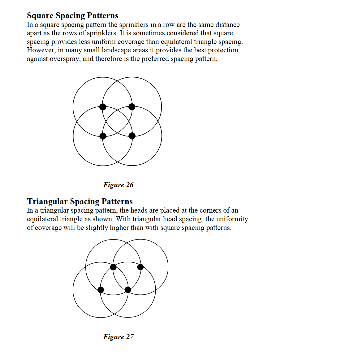

StNick Опубліковано: 15 листопада 2018 Поділитись Опубліковано: 15 листопада 2018 А это еще что такое?... чтобы перекрытие зоны полива форсунок было полноценное, форсунки поливают кольцами Посилання на коментар Поділитися на інших сайтах More sharing options...
Rust Опубліковано: 15 листопада 2018 Поділитись Опубліковано: 15 листопада 2018 форсунки разбрызгивают неравномерно. возле самой форсунки осадков много, на расстоянии Х-метров -меньше. на верхнем графике это видно. у форсунки 7.6мм осадков, а на удалении 8 метр -2мм осадков. если установить "head to head", как рекомендуют Hunter, то получим усредненное по длине значение. которое стремиться к 10мм осадков в час. или 10литров на кв.м в час. я расставлял "head to head" так, чтобы каждый дождеватель добивал до соседних двух. у меня получилось в среднем что-то около 10л/кв.м в час Посилання на коментар Поділитися на інших сайтах More sharing options...
areti Опубліковано: 15 листопада 2018 Поділитись Опубліковано: 15 листопада 2018 чтобы перекрытие зоны полива форсунок было полноценное, форсунки поливают кольцами Чесслово, нифига не понял И где там головы? И как они могут поливать "квадратами"? А есть же полукольца (180град), 270 град. Где "головы"?!! Ну да фиг с ним. Больше интересует, нужно ли как-то специально консервировать электромагнитные клапаны. Добавлено через 3 минуты форсунки разбрызгивают неравномерно. возле самой форсунки осадков много, на расстоянии Х-метров -меньше. на верхнем графике это видно. у форсунки 7.6мм осадков, а на удалении 8 метр -2мм осадков. если установить "head to head", как рекомендуют Hunter, то получим усредненное по длине значение. которое стремиться к 10мм осадков в час. или 10литров на кв.м в час. я расставлял "head to head" так, чтобы каждый дождеватель добивал до соседних двух. у меня получилось в среднем что-то около 10л/кв.м в час А, приблизительно понятно. Если коротко, то форсунка должна добивать до соседней, правильно? Посилання на коментар Поділитися на інших сайтах More sharing options...
Rust Опубліковано: 15 листопада 2018 Поділитись Опубліковано: 15 листопада 2018 Чесслово, нифига не понял И где там головы? И как они могут поливать "квадратами"? А есть же полукольца (180град), 270 град. Где "головы"?!! Ну да фиг с ним. Больше интересует, нужно ли как-то специально консервировать электромагнитные клапаны. форсунка= "голова" head:) ага, правильно 1 Посилання на коментар Поділитися на інших сайтах More sharing options...
StNick Опубліковано: 15 листопада 2018 Поділитись Опубліковано: 15 листопада 2018 А, приблизительно понятно. Если коротко, то форсунка должна добивать до соседней, правильно? как то так 1 Посилання на коментар Поділитися на інших сайтах More sharing options...
