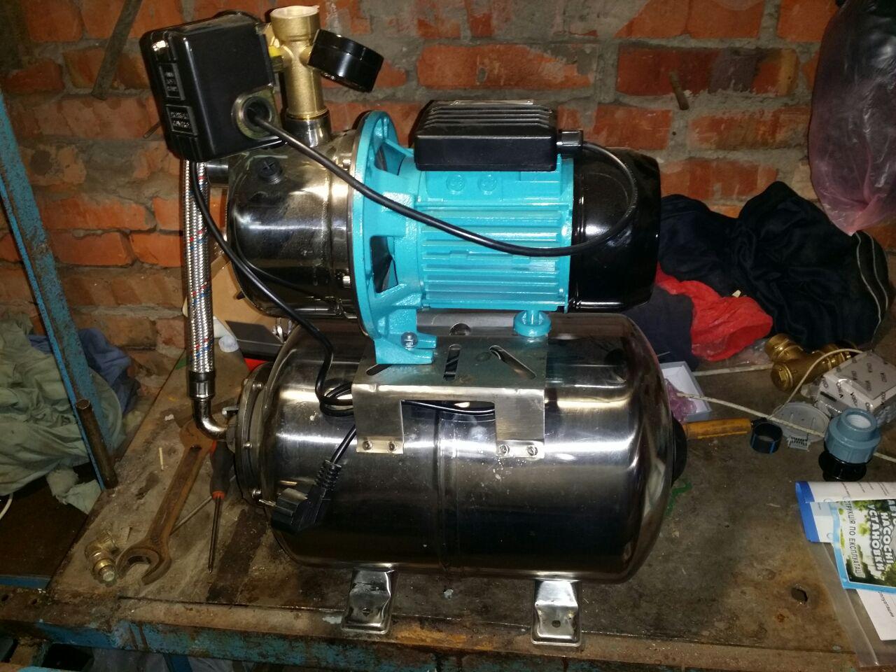

SPClientOM Опубліковано: 16 квітня 2018 Поділитись Опубліковано: 16 квітня 2018 Добрый день, помогите, пожалуйста, с выбором насосной станции для полива сада. Имеется Еврокуб, хочу поставить насосную станцию и проложить шланги по саду для ручного полива фруктовых деревьев, кустарников и травы. Сад размером 50х15 м. Выбираю между "классической" насосной станцией (с гидроаккумулятором на 24 литра, мощностью около 1.1 кв) и насосной станцией без гидроаккумулятора, с электронным реле давления, тоже мощностью 1.1 квт. Ценник плюс-минус одинаковый. Кто шо посоветует? 1 Посилання на коментар Поділитися на інших сайтах More sharing options...

SPClientOM Опубліковано: 19 квітня 2018 Поділитись Опубліковано: 19 квітня 2018 Если Вы ставите емкость, и только будете использовать только для ручного полива, не вижу смысла в гидроаккумуляторе. У Вас считайте куб воды будет служить гидроаккумулятором. Я в итоге купил классическую насосную станцию, с гидроаккмулятором на 24 литра. Смутило отсутствие четкой информации и характеристик про это чудо-реле, у которого и названия-то нету. А деньги те же самые.... Посилання на коментар Поділитися на інших сайтах More sharing options...
SPClientOM Опубліковано: 20 квітня 2018 Поділитись Опубліковано: 20 квітня 2018 Я в итоге купил классическую насосную станцию, с гидроаккмулятором на 24 литра. Может кому интересно, платил за насос 2150 гривен (мощность 1.1 кВт). Фото в аттаче. Труба черная полиэтиленовая 1 дюйм - по 5.30 за метр (бухта 100 м). Еврокуб из-под шампуня (легко отмывается) - 2000 гривен. Нормальные цены, или дорого? Посилання на коментар Поділитися на інших сайтах More sharing options...
silver8848 Опубліковано: 20 квітня 2018 Поділитись Опубліковано: 20 квітня 2018 Может кому интересно, платил за насос 2150 гривен (мощность 1.1 кВт). Фото в аттаче. Труба черная полиэтиленовая 1 дюйм - по 5.30 за метр (бухта 100 м). Еврокуб из-под шампуня (легко отмывается) - 2000 гривен. Нормальные цены, или дорого? Цены на трубу и куб норм. Посилання на коментар Поділитися на інших сайтах More sharing options...

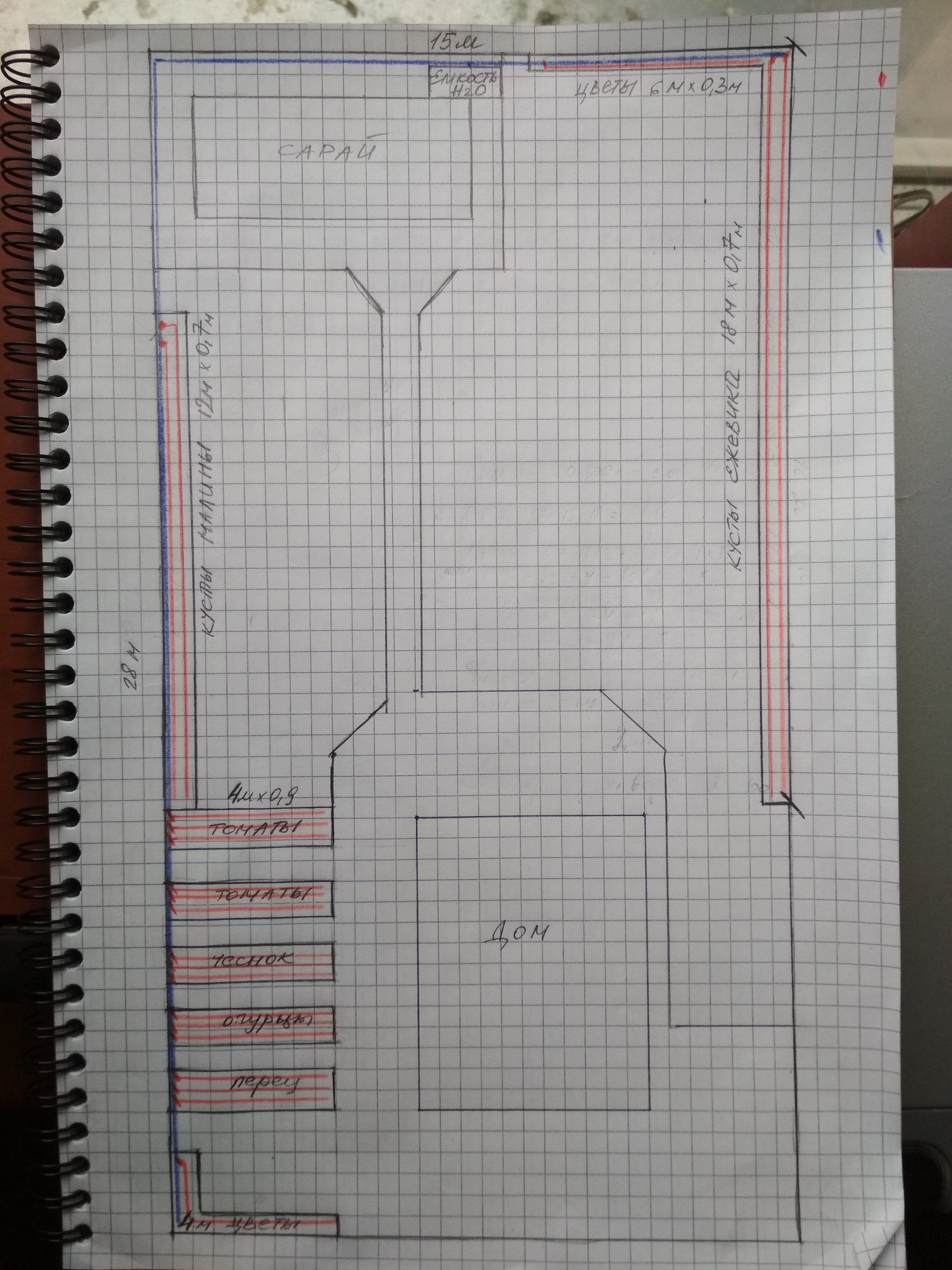

bel_ok Опубліковано: 22 квітня 2018 Поділитись Опубліковано: 22 квітня 2018 Доброго всем времени суток. Планирую воплотить в жизнь капельный полив насаждений вдоль забора и 5-ти высоких грядок (4мх0,9м и высотой 0,3м). Участок 28х15. Полив планирую от вертикальной емкости 350 или 500 л расположенной на высоте около 1 м. Мне думается такая схема. Синим указана основная труба, красным - капельные трубки. В схеме совершенно не уверена и жду конструктивной критики. Меня волнуют такие вопросы. 1. Объем емкости. Хватит ли 350 л вертикальной емкости, или нужно 500 л?? Емкость можно и выше поднять. Цена вопроса 650 грн. 2. Для полива 18 м кустов ежевики достаточно 2 капельные трубки, или лучше завернуть на этот участок основную трубу, из которой сделать больше подключений капельной на более короткие участки??? 3. Как выбрать капельные трубки под мои растения? С капельницами или без, и потом дырявить под каждое растение? Кусты уже растут, на грядках еще ничего нет. 4. Предложите калькуляцию капельного полива. Посотрудничаем. Заранее спасибо. drive.google.com/file/d/1ujKAGTt23sRsP0LaO5r6Pv-cGfefQaBl/view Посилання на коментар Поділитися на інших сайтах More sharing options...
bel_ok Опубліковано: 22 квітня 2018 Поділитись Опубліковано: 22 квітня 2018 А вот и фото Посилання на коментар Поділитися на інших сайтах More sharing options...

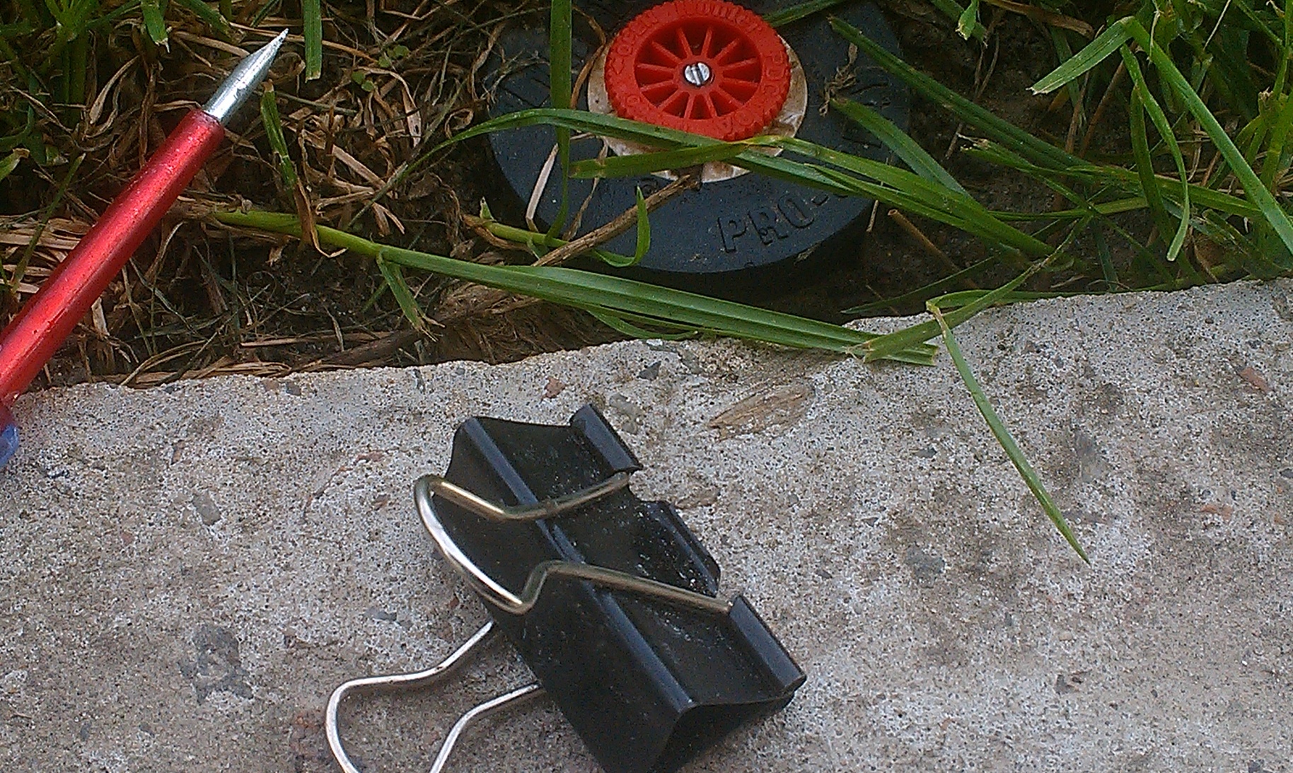

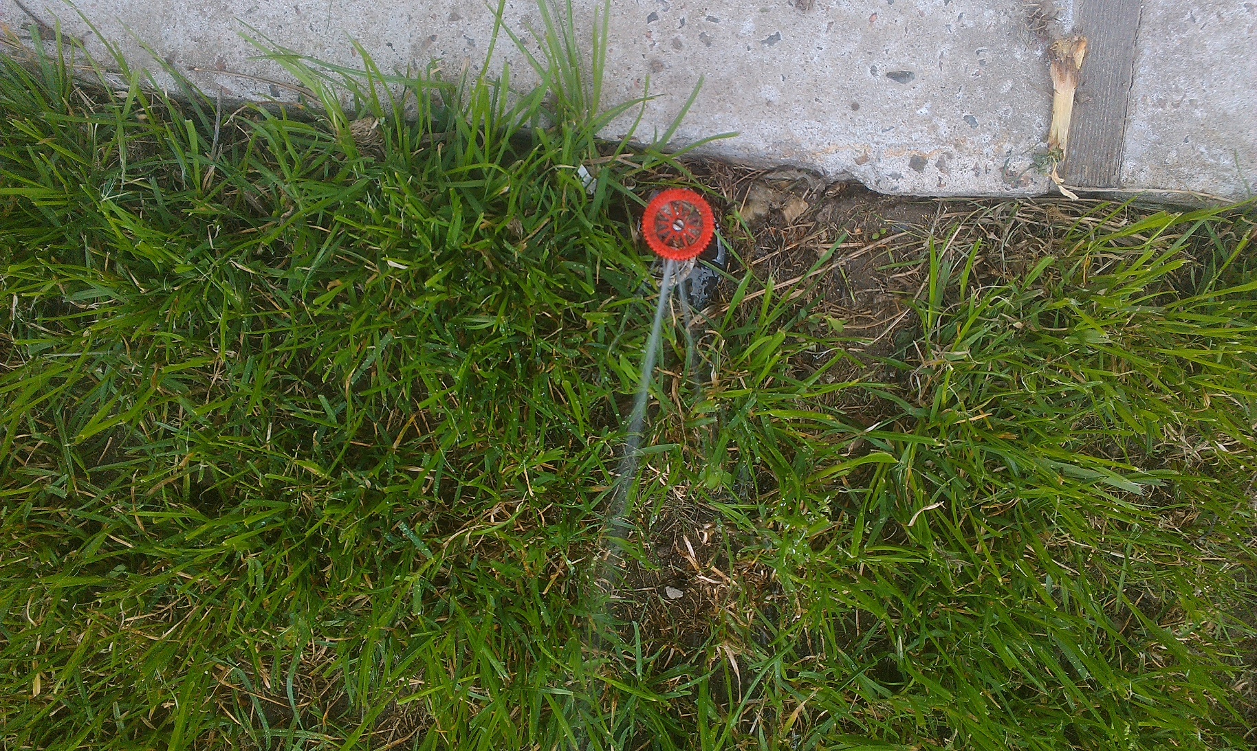

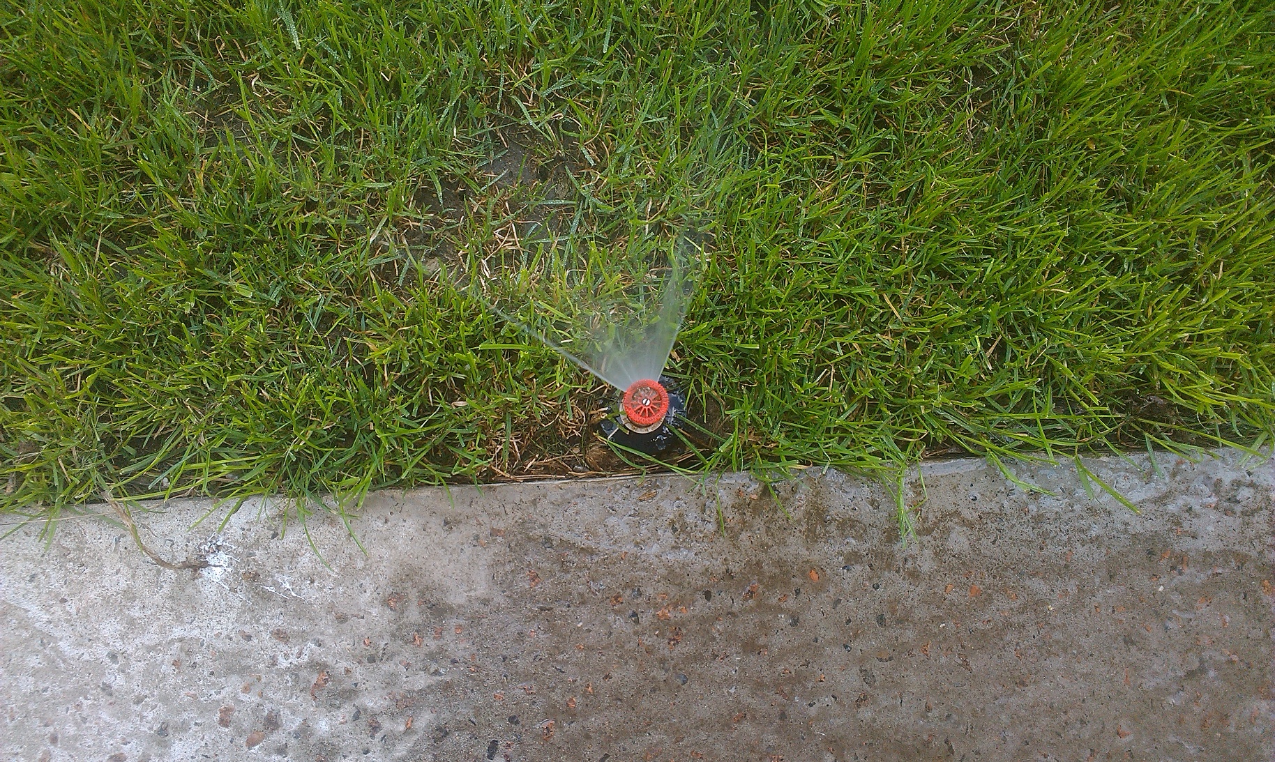

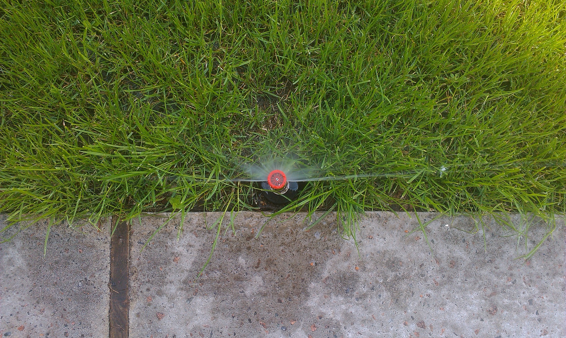

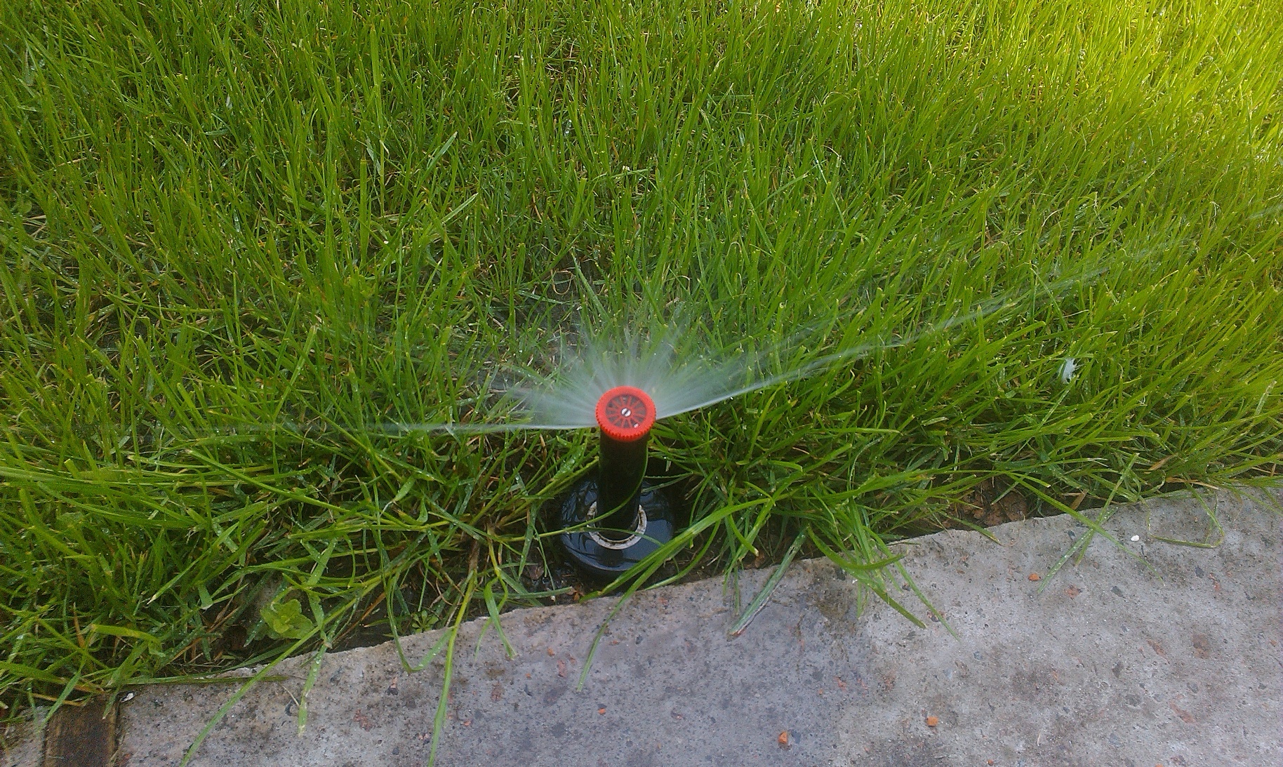

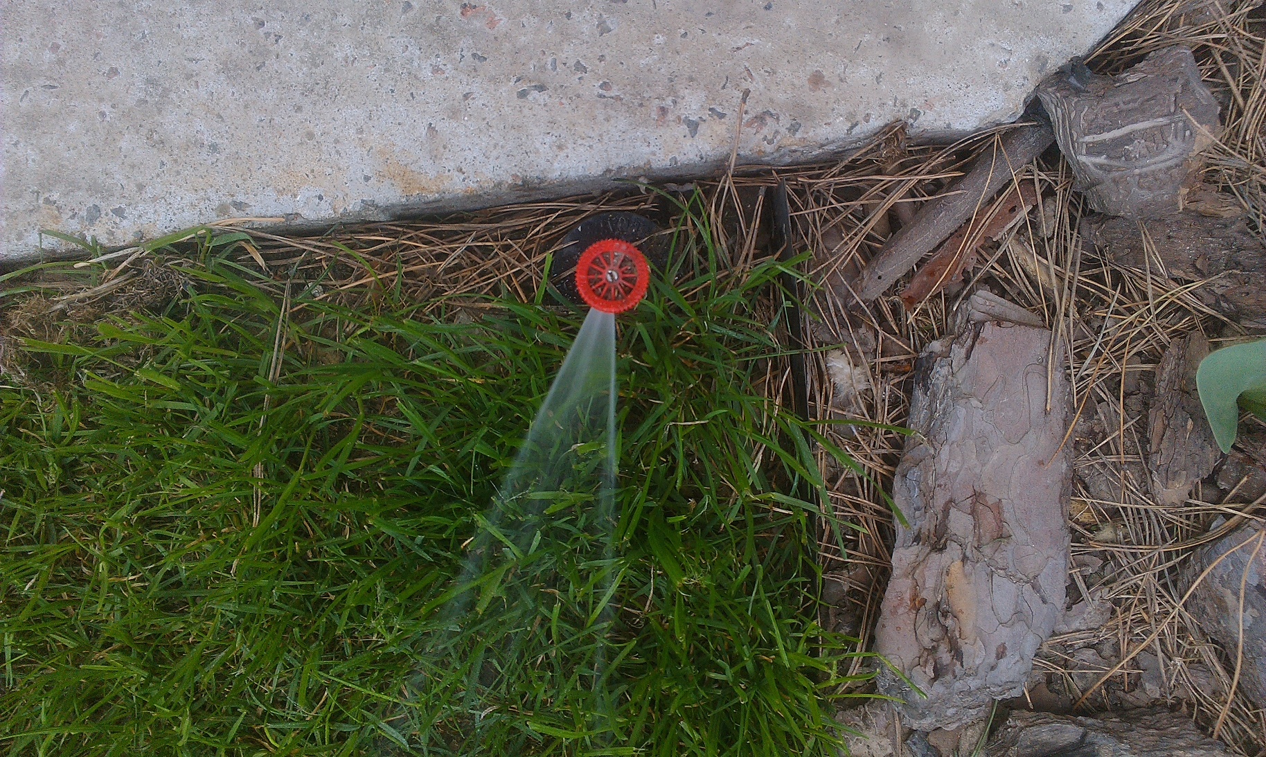

areti Опубліковано: 23 квітня 2018 Поділитись Опубліковано: 23 квітня 2018 После "зимней спячки" разбудил автополив. Ротаторы вроде нормально отозвались, а вот спреи А-серии 3 шт. из 7 немного не так фурычат. Подскажите, плиз, можно ли их подшухерить как-то, или менять?... И в чем может быть причина? Были настроены на 180 и 90 град. Посилання на коментар Поділитися на інших сайтах More sharing options...
silver8848 Опубліковано: 23 квітня 2018 Поділитись Опубліковано: 23 квітня 2018 После "зимней спячки" разбудил автополив. Ротаторы вроде нормально отозвались, а вот спреи А-серии 3 шт. из 7 немного не так фурычат. Подскажите, плиз, можно ли их подшухерить как-то, или менять?... И в чем может быть причина? Были настроены на 180 и 90 град. 1. Проверить настройку угла, могла сбиться. 2. Выкрутить форсунку вместе с фильтром и промыть фильтр от грязи, песка. Если струя хорошая (то есть напор в норме), то других проблем быть не должно, если напор слабый, то возможны утечки-лопнула труба/дождеватель/потек фиттинг. Дождеватель поднимается на всю высоту? 2 Посилання на коментар Поділитися на інших сайтах More sharing options...
areti Опубліковано: 23 квітня 2018 Поділитись Опубліковано: 23 квітня 2018 1. Проверить настройку угла, могла сбиться. 2. Выкрутить форсунку вместе с фильтром и промыть фильтр от грязи, песка. Если струя хорошая (то есть напор в норме), то других проблем быть не должно, если напор слабый, то возможны утечки-лопнула труба/дождеватель/потек фиттинг. Дождеватель поднимается на всю высоту? Поднимаются. Рядом еще 4 дождевателя работают правильно. Так что, похоже, первые 2 пункта, надеюсь. Попробую разобраться. Пробовал осторожно покрутить винт верхний (он же вроде регулирует угол?) - трохи джарджавэл вроде... WD 40 что-ли брызнуть? Посилання на коментар Поділитися на інших сайтах More sharing options...
silver8848 Опубліковано: 23 квітня 2018 Поділитись Опубліковано: 23 квітня 2018 Пробовал осторожно покрутить винт верхний (он же вроде регулирует угол?) - трохи джарджавэл вроде... WD 40 что-ли брызнуть? Вот это лишнее, там только один винт покрытий никелем и остальное пластмасса. Посилання на коментар Поділитися на інших сайтах More sharing options...
Dimakiev Опубліковано: 23 квітня 2018 Автор Поділитись Опубліковано: 23 квітня 2018 Поднимаются. Рядом еще 4 дождевателя работают правильно. Так что, похоже, первые 2 пункта, надеюсь. Попробую разобраться. Пробовал осторожно покрутить винт верхний (он же вроде регулирует угол?) - трохи джарджавэл вроде... WD 40 что-ли брызнуть? Вд 40 брызгать не надо. Там нет таких вращающихся элементов, чтобы понадобилась вд. Фильтр прочистить, и саму форсунку. Бывает просто после зимы залипает. 1 Посилання на коментар Поділитися на інших сайтах More sharing options...
areti Опубліковано: 23 квітня 2018 Поділитись Опубліковано: 23 квітня 2018 Вд 40 брызгать не надо. Там нет таких вращающихся элементов, чтобы понадобилась вд. Фильтр прочистить, и саму форсунку. Бывает просто после зимы залипает. Мне еще присоветовали отмочить их в кислой воде перед чисткой. Не поможет - поставлю новые, не так уж и дорого Сам шток на время чистки фильтра и форсунки заткнуть чистой ветошью? Посилання на коментар Поділитися на інших сайтах More sharing options...
Dimakiev Опубліковано: 24 квітня 2018 Автор Поділитись Опубліковано: 24 квітня 2018 Мне еще присоветовали отмочить их в кислой воде перед чисткой. Не поможет - поставлю новые, не так уж и дорого Сам шток на время чистки фильтра и форсунки заткнуть чистой ветошью? Когда снимите форсунку, самое надежное шток 2-3 раза скотчем обматать. Форсунка действительно стоит не так и дорого, в пределах 50 грн. Посилання на коментар Поділитися на інших сайтах More sharing options...
silver8848 Опубліковано: 24 квітня 2018 Поділитись Опубліковано: 24 квітня 2018 Когда снимите форсунку, самое надежное шток 2-3 раза скотчем обматать. Форсунка действительно стоит не так и дорого, в пределах 50 грн. По прайсу "дешевого" Эдельвейса 1,5$ с фильтром, а можно еще дешевле найти... Посилання на коментар Поділитися на інших сайтах More sharing options...

Kubik Опубліковано: 26 квітня 2018 Поділитись Опубліковано: 26 квітня 2018 Может кому интересно, платил за насос 2150 гривен (мощность 1.1 кВт). Фото в аттаче. Труба черная полиэтиленовая 1 дюйм - по 5.30 за метр (бухта 100 м). Еврокуб из-под шампуня (легко отмывается) - 2000 гривен. Нормальные цены, или дорого? Сфотографируйте маркировку, по цене явная вторичка. При условии, что под дюймовой трубой понимать диаметр 32 мм. Посилання на коментар Поділитися на інших сайтах More sharing options...
areti Опубліковано: 26 квітня 2018 Поділитись Опубліковано: 26 квітня 2018 После "зимней спячки" разбудил автополив. Ротаторы вроде нормально отозвались, а вот спреи А-серии 3 шт. из 7 немного не так фурычат. Подскажите, плиз, можно ли их подшухерить как-то, или менять?... И в чем может быть причина? Воспользовался советами, провел работу, - и легко исправил ситуацию. Результат на фото Кстати, воспользовался одной канцелярской приспособой для удержания штока на время промывки. Посилання на коментар Поділитися на інших сайтах More sharing options...
