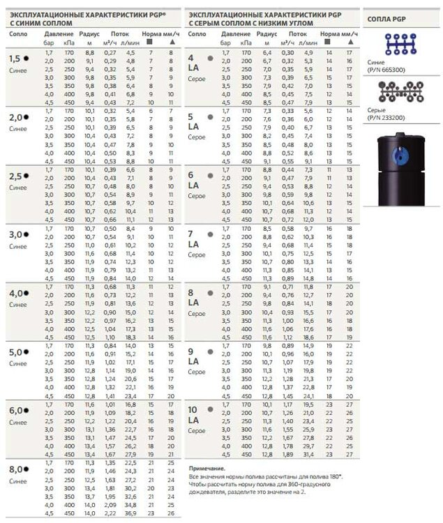

sergeydnepr Опубліковано: 30 серпня 2016 Поділитись Опубліковано: 30 серпня 2016 Теперь всем я думаю важно понять какие форсунки кому больше подходят по расходу, может правильнее дольше поливать, но с меньшим расходом, чем быстрее, но с заменой насоса. Посилання на коментар Поділитися на інших сайтах More sharing options...
Dimakiev Опубліковано: 30 серпня 2016 Автор Поділитись Опубліковано: 30 серпня 2016 Теперь всем я думаю важно понять какие форсунки кому больше подходят по расходу, может правильнее дольше поливать, но с меньшим расходом, чем быстрее, но с заменой насоса. Тут не столько от форсунок зависит, сколько от самих дождевателей. Да это тоже вариант, дольше поливать. Но все таки самым правильным вариантом считается отдельная скважина для полива. Но это считается идеальным вариантом, но такой вариант не получается к сожалению осуществить на каждом участке. Что касательно форсунок, то к каждому роторному дождевателю идет комплект форсунок, и можно экспериментировать на своем участке, хоть каждый день с форсунками. Вопрос с насосом нельзя ставить на последнее место, так как от него зависит весь полив. Он сердце в системе полива, и если хотите достичь хороших результатов при поливе, необходимо начать с насоса. Для правильной работы, давление в системе что бы было постоянное желательно не меньше 3-х Атм. А такое давление дает только нормальный насос. А при слабом насосе Вы не сможете дать необходимое давление, а если еще и включите одновременно воду в доме, то давление еще больше упадет. Я не говорю что необходимо бежать и сразу покупать дорогой насос, на сегодня есть масса бюджетных насосов, которые выдают приличное давление. Добавлено через 1 минуту Теперь всем я думаю важно понять какие форсунки кому больше подходят по расходу, может правильнее дольше поливать, но с меньшим расходом, чем быстрее, но с заменой насоса. Таблицу с характеристиками форсунок для роторных и веерных дождевателей, завтра выложу. 2 Посилання на коментар Поділитися на інших сайтах More sharing options...

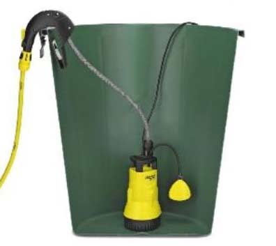

Dimakiev Опубліковано: 1 вересня 2016 Автор Поділитись Опубліковано: 1 вересня 2016 Капельный полив из куба - чем, каким насосом? куб на высоте или на уровне с землей? капельный полив лента или трубка ? какая длина магистрали от куба до системы полива ? фильтр есть ? Если делать все правильно, то есть специальные бочковые насосы. Вот посмотрите, есть разные производители но принцип одинаковый: Считается самым простым в уходе и подключении. Вес его, около 3,5 кг, глубина всасывания до 1,2 метра, издает мало шума и легко закрепляется 1 Посилання на коментар Поділитися на інших сайтах More sharing options...

Crazy Опубліковано: 1 вересня 2016 Поділитись Опубліковано: 1 вересня 2016 куб на высоте или на уровне с землей? капельный полив лента или трубка ? какая длина магистрали от куба до системы полива ? фильтр есть ? Если делать все правильно, то есть специальные бочковые насосы. Расстояния разные: и 10 метров, и 40 метров - будет магистраль дюймовой трубой от нее лентами. Поэтому дренажные насосы на такой длине не работают. Вижу без н.станции не обойтись Я делал капельный полив, где вода забиралась с озера, 3,6м х 8,4м Там были только карпы кои 17 штук. Поэтому можно сказать что делал, но как Вы понимаете количество рыбы, там не большое. На этом объекте ставили 3 фильтра. 1. Первый: Косой фильтр грубой очистки нж 2. Второй: Напорный фильтр с насосом и ультрафиолетовой лампой. Вот эти фильтры как раз и делятся на 2 группы для водоемов без рыбы, для водоемов с рыбой Цена у него более или менее нормальная в пределах 2000 грн. 3. Поставили еще один фильтр дисковый для капельного полива 2", но без него уже можно было и обойтись, но заказчик захотел, еще и его поставить. В воде из закрытого водоема (не важно, сколько рыбы) всегда есть органика и всякая живность, даже если ее отфильтровать. Если вы говорите о фильтрах для очистки воды в пруде - это понятно. Ставить УФ фильтр на полив - слишком жирно. Посилання на коментар Поділитися на інших сайтах More sharing options...
Dimakiev Опубліковано: 1 вересня 2016 Автор Поділитись Опубліковано: 1 вересня 2016 Расстояния разные: и 10 метров, и 40 метров - будет магистраль дюймовой трубой от нее лентами. Поэтому дренажные насосы на такой длине не работают. Вижу без н.станции не обойтись Без насоса не обойтись. 40 м, только магистраль + полив Самотек не будет работать. Если используете ленту, то необходимо будет обязательно поставить редуктор давления. Любой мало мощный насос, может ее порвать. В воде из закрытого водоема (не важно, сколько рыбы) всегда есть органика и всякая живность, даже если ее отфильтровать. Если вы говорите о фильтрах для очистки воды в пруде - это понятно. Ставить УФ фильтр на полив - слишком жирно. Тут все индивидуально. Так как каждый хозяин распоряжается на своем участке, по мере своих финансовых возможностей. Посилання на коментар Поділитися на інших сайтах More sharing options...

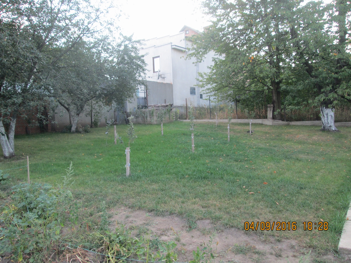

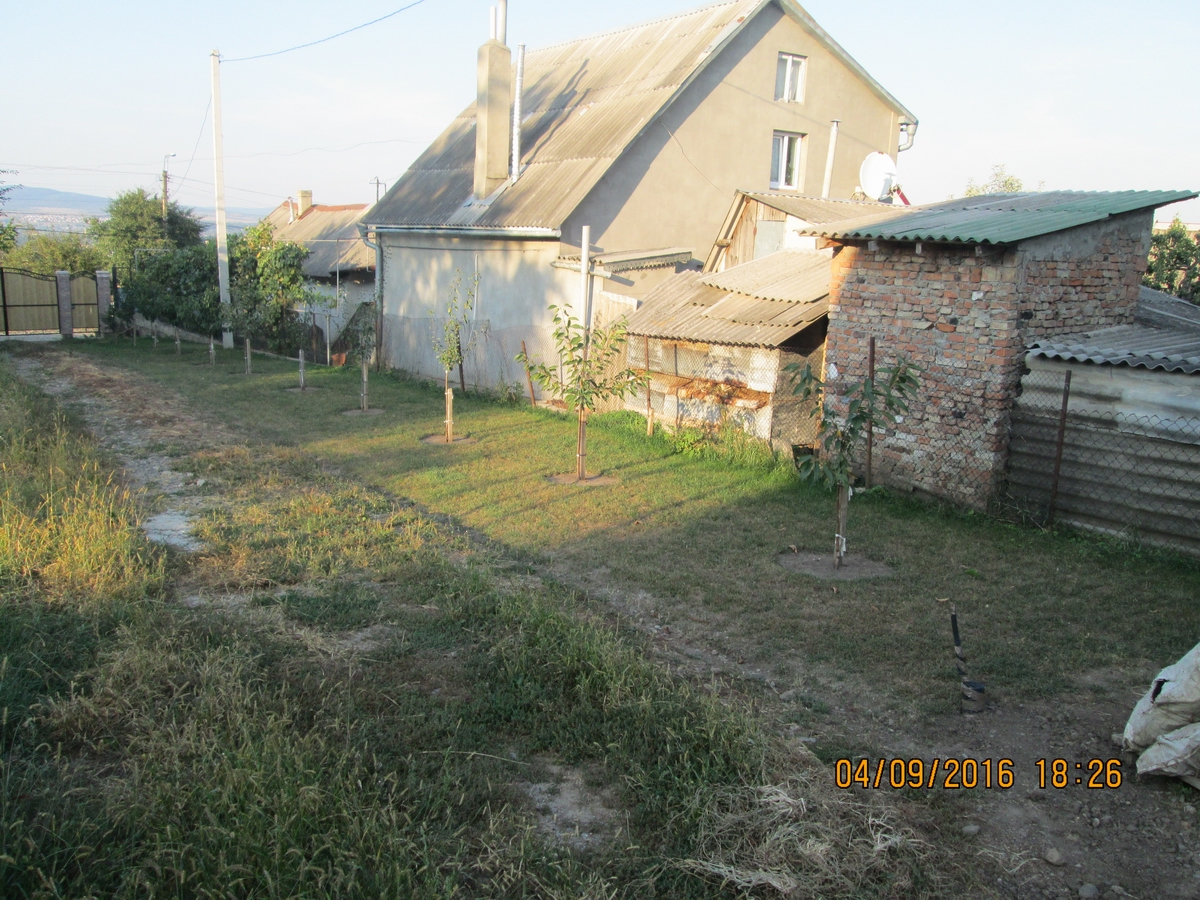

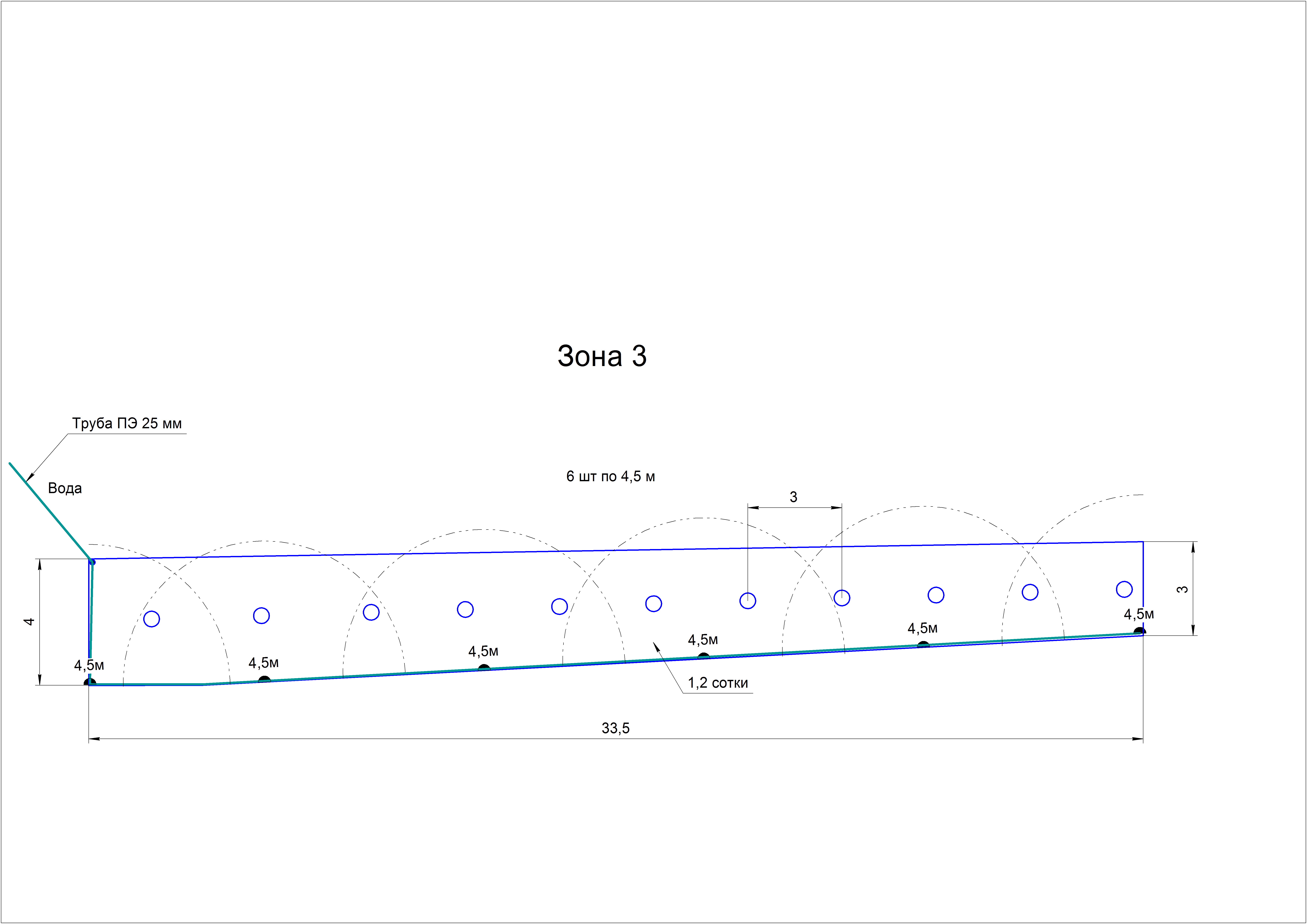

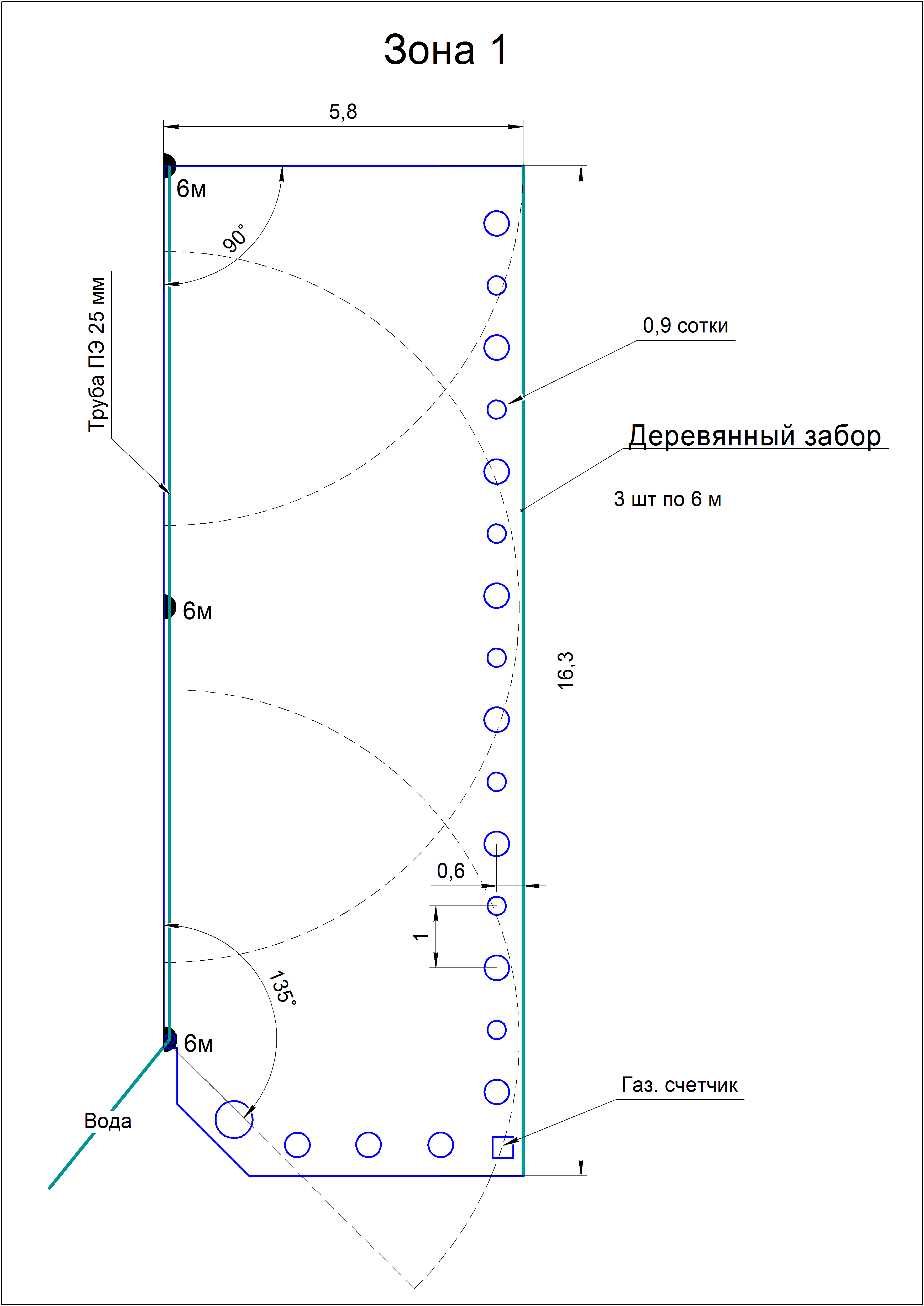

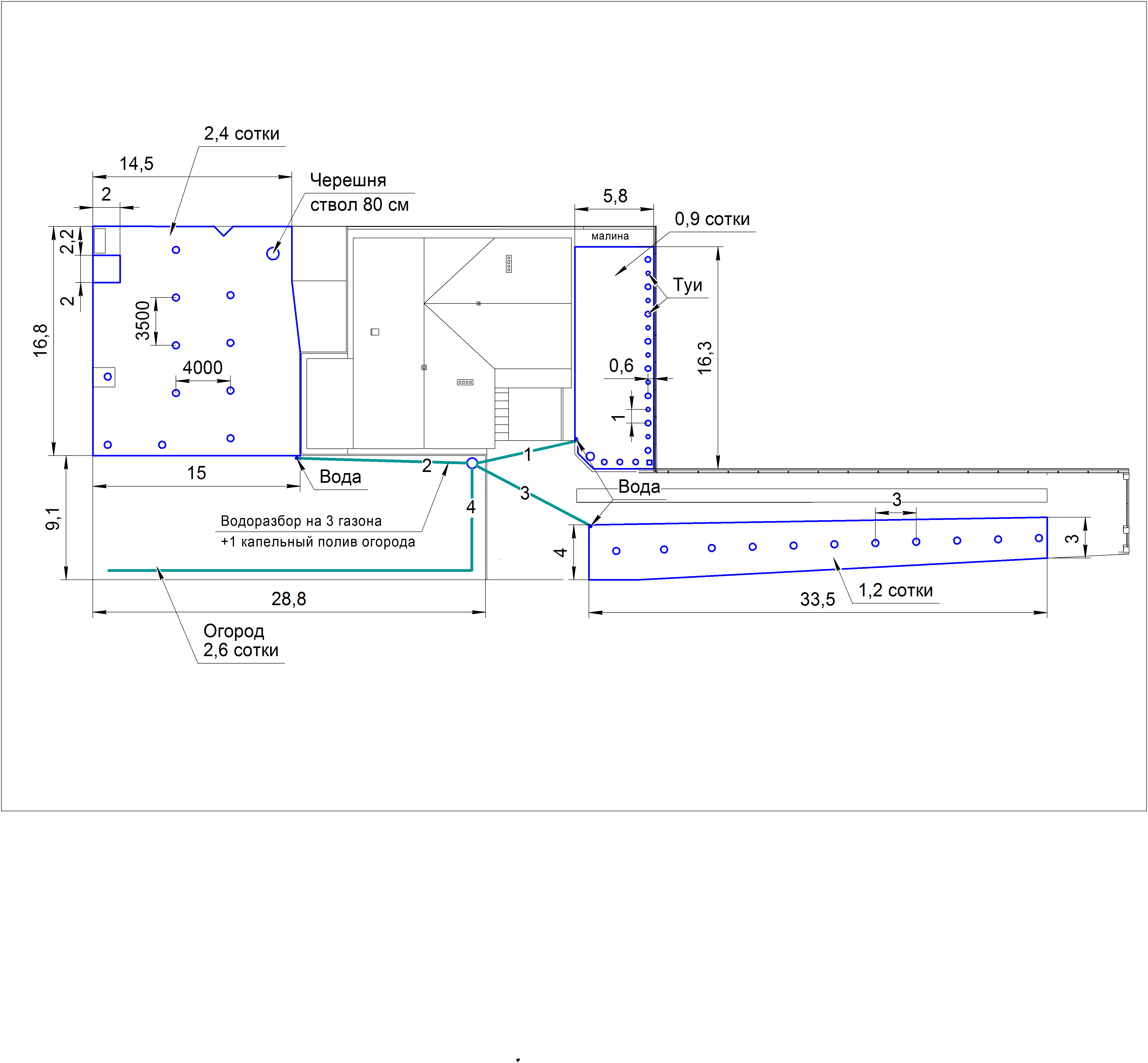

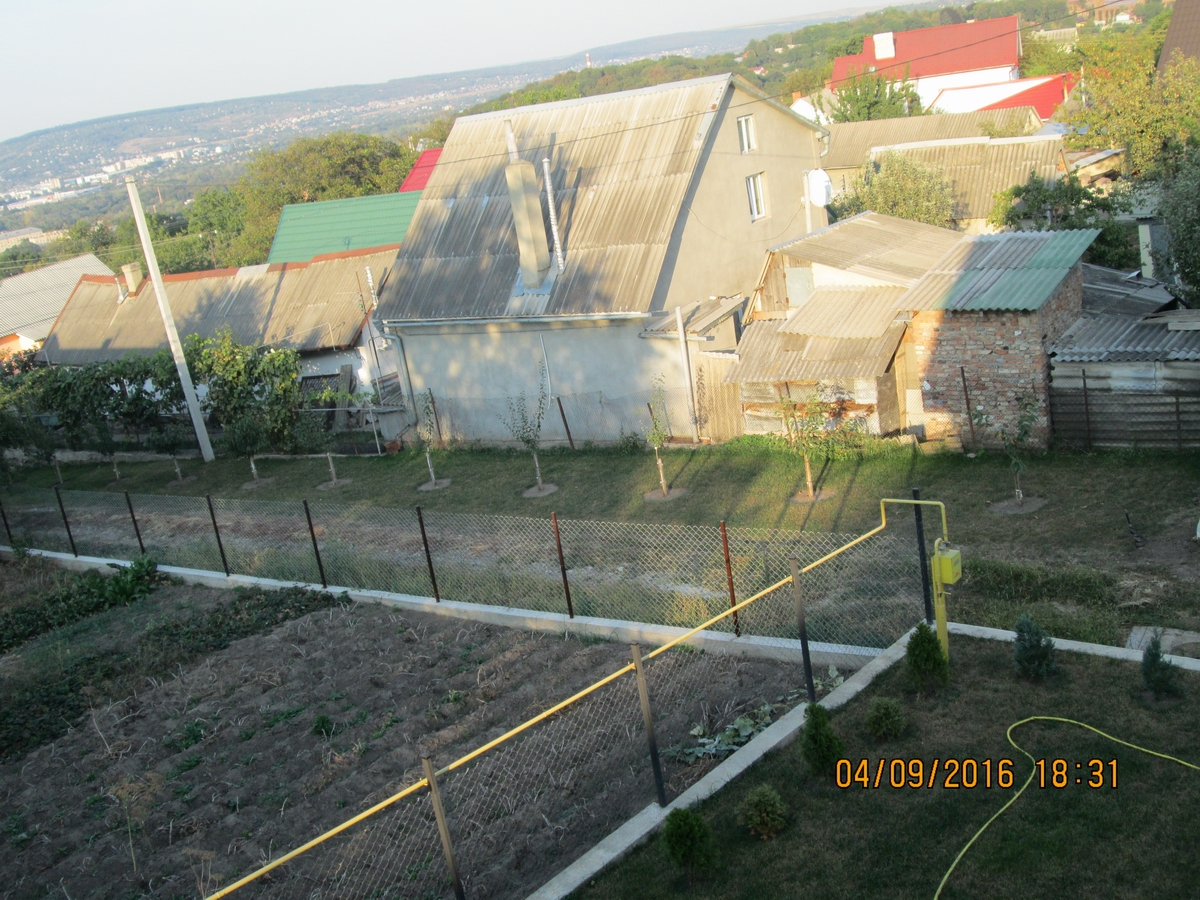

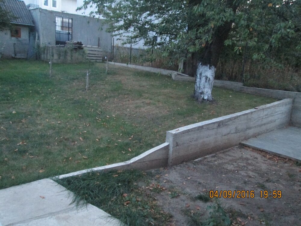

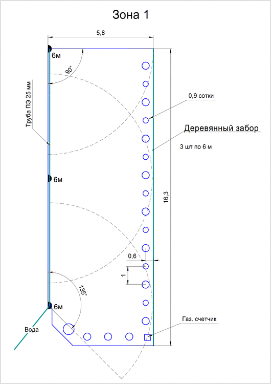

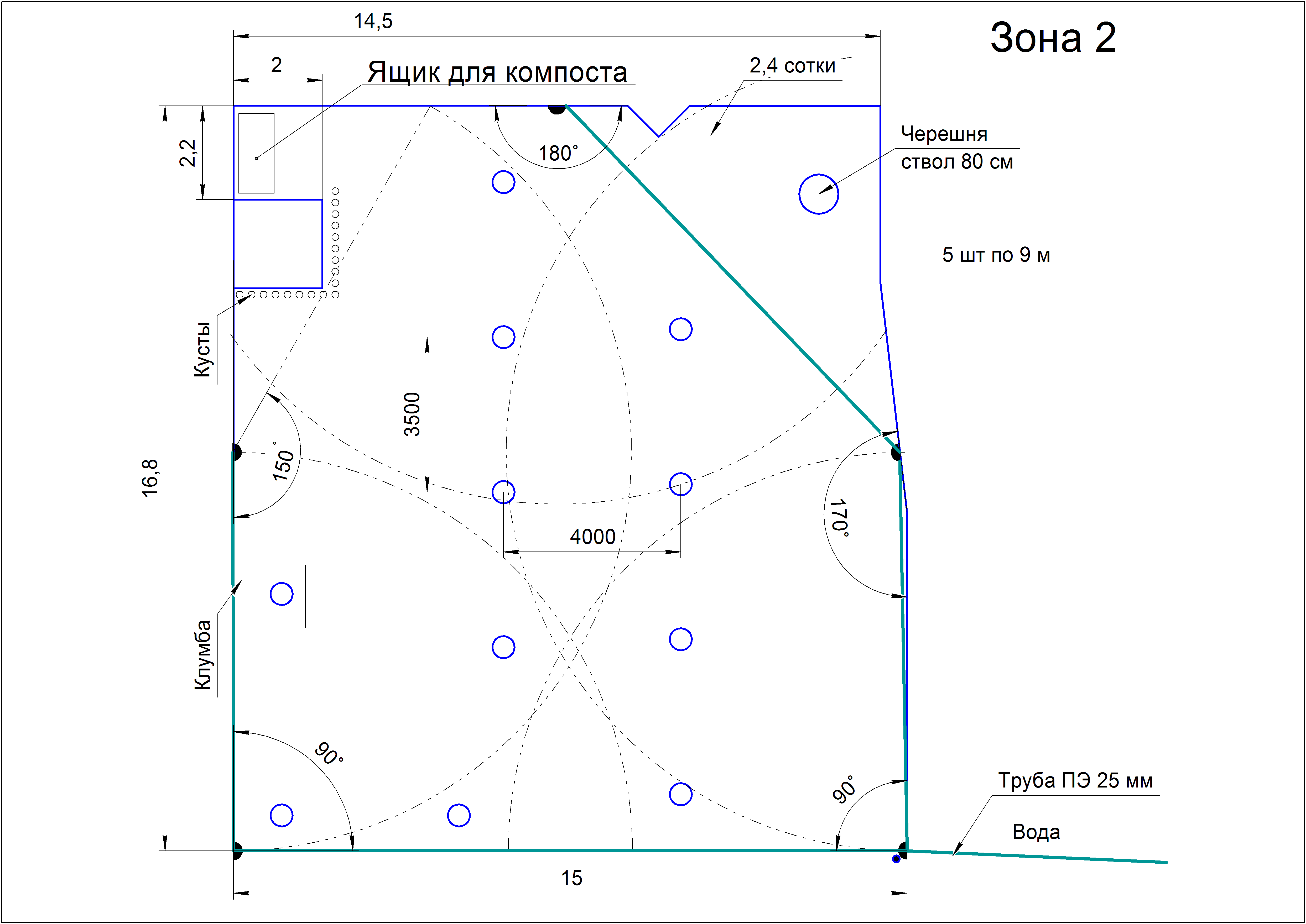

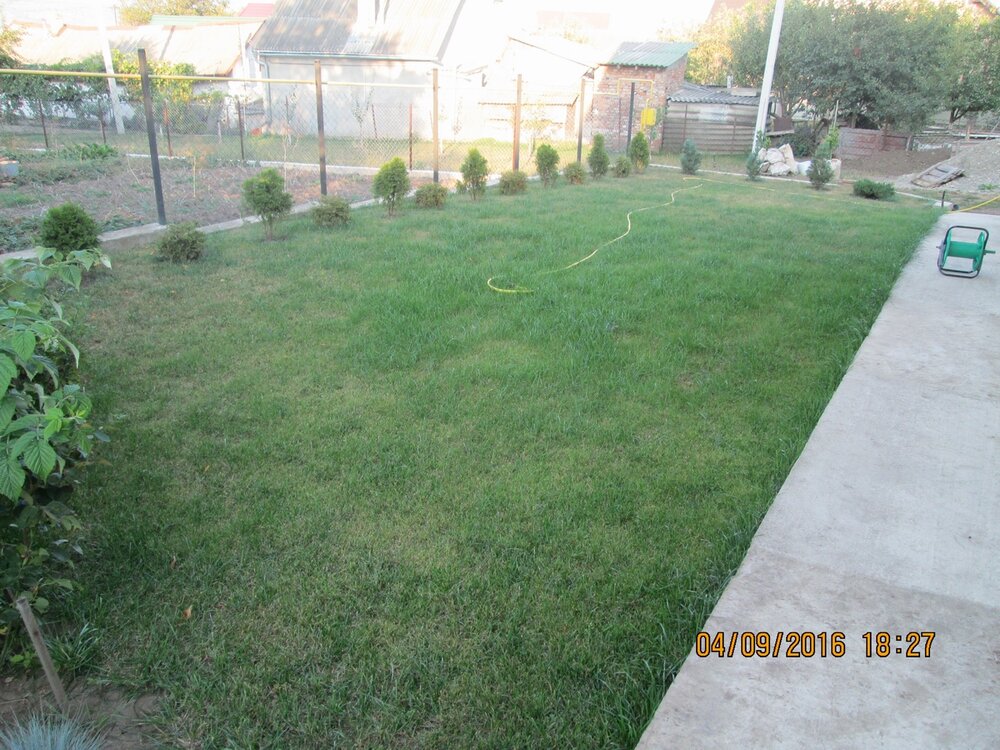

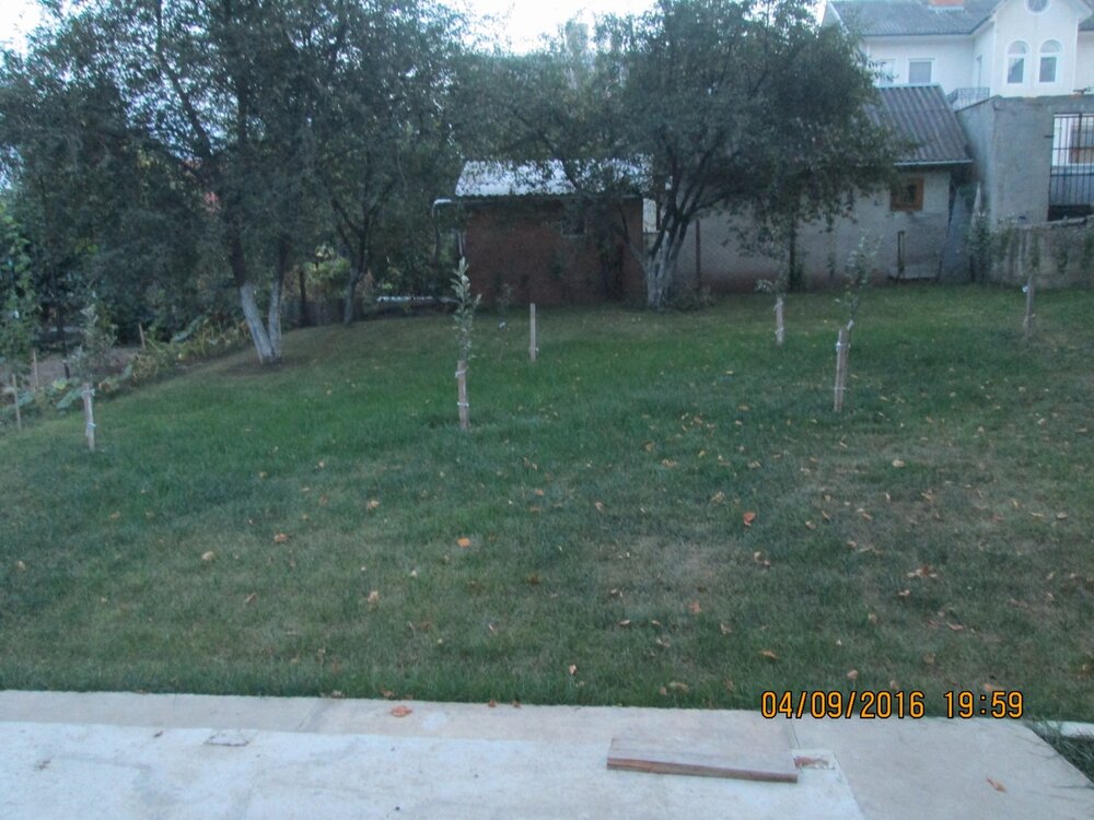

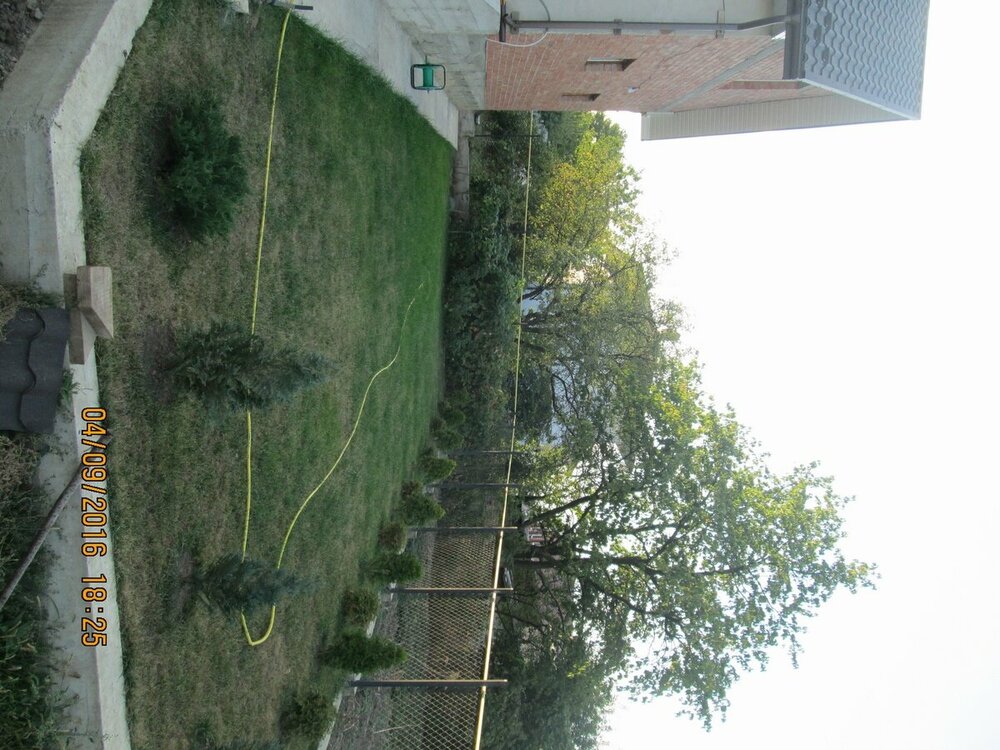

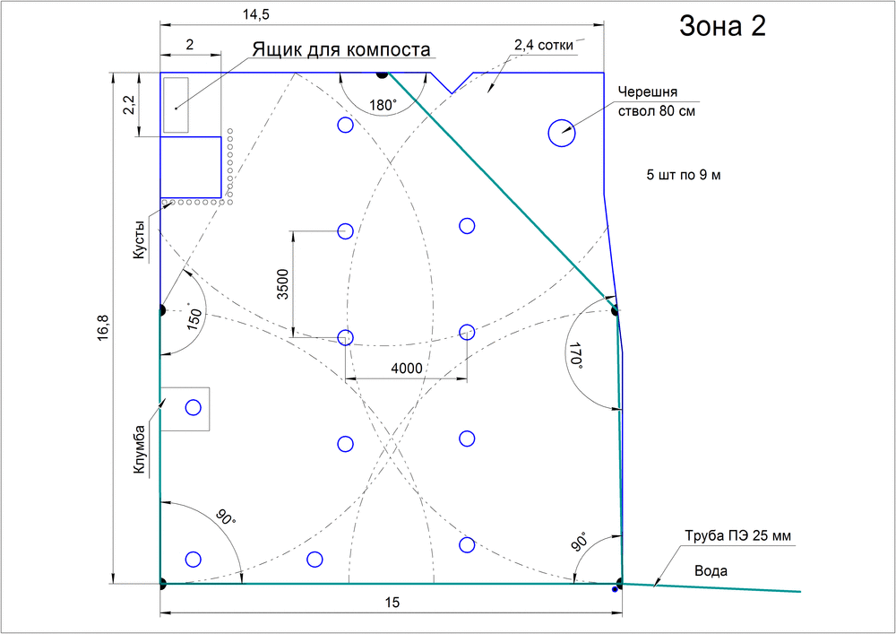

silver8848 Опубліковано: 5 вересня 2016 Поділитись Опубліковано: 5 вересня 2016 Добрый день! Системы полива газона еще нет, буду делать в следующем году. Сейчас протягиваю трубы для каждого участка (ПЭ 25мм) и пока буду поливать переносными оросителями. Сколько и какие будут автоматические поливалки еще не знаю, но конечно поливать буду участки по очереди из-за недостатка воды. Вода городская давление 1,8-2,0 атм, производительность примерно 1,5 м.куб/час (по замерам ведро 10 л набирается за 20сек). Буду ставить емкость на 750 л и мне порекомендовали насосную станцию Pedrollo 4CPm80-24 (ГА на 24 л). oberemo.com.ua/nasosnoe-oborudovanie/nasosy/nasosnye-stancii-v-sbore/nasosnaya-stanciya-pedrollo-4cpm-80-24cl/. Там можно скачать характеристики насоса. Станция будет качать воду в дом и на полив газона (рано утром по таймеру). Что скажите о такой схеме водоснабжения и насосной станции? Размер участков 0,9, 1,2 и 2,3 сотки, соответственно расход воды по зонам примерно 350, 500 и 900л за 15-20 мин. То есть 900 л это максимум который можно получить с емкости 750л с учетом, что во время полива емкость еще пополняется. Скидываю фото участков, ген.план и примерную схему полива газона. Схема мега бюджетная и я понимаю, что должно быть перекрытие зон при поливе, но есть свои финансовые возможности. Если будут места где не доливает возможно полью вручную из шланга. Скажите, в независимости от фирмы комплектующих (Hunter, RainBird) схема будет одинаковая? Можно ли собрать на комбинации комплектующих от разных фирм? Например Ротаторы от Hunter, а трубочки гибкие подводки от RainBird? Спасибо. Посилання на коментар Поділитися на інших сайтах More sharing options...
1GOG Опубліковано: 5 вересня 2016 Поділитись Опубліковано: 5 вересня 2016 Схема мега бюджетная и я понимаю, что должно быть перекрытие зон при поливе, но есть свои финансовые возможности. Если будут места где не доливает возможно полью вручную из шланга. Я бы Вам посоветовал, исходя из имеющихся сейчас средств, организовать _правильный_ полив на двух из трех участков. А в дальнейшем, при наличии финансовых возможностей, дооборудовать оставшийся участок, который первое время Вам придется поливать вручную. Представляете, как Вы будете со шланга дополивать неперекрытые автоматически участки? Поверьте, сделав сразу не совсем правильно, Вы скорее всего переделывать не будете. Как там у классиков: "Нет ничего более постоянного, чем временное". ;) 1 Посилання на коментар Поділитися на інших сайтах More sharing options...
silver8848 Опубліковано: 5 вересня 2016 Поділитись Опубліковано: 5 вересня 2016 Я бы Вам посоветовал, исходя из имеющихся сейчас средств, организовать _правильный_ полив на двух из трех участков. А в дальнейшем, при наличии финансовых возможностей, дооборудовать оставшийся участок, который первое время Вам придется поливать вручную. Представляете, как Вы будете со шланга дополивать неперекрытые автоматически участки? Поверьте, сделав сразу не совсем правильно, Вы скорее всего переделывать не будете. Как там у классиков: "Нет ничего более постоянного, чем временное". ;) Можно и по очереди делать... А по сути вопроса, какая схема, комплектующие? Посилання на коментар Поділитися на інших сайтах More sharing options...
Dimakiev Опубліковано: 5 вересня 2016 Автор Поділитись Опубліковано: 5 вересня 2016 Добрый день! Системы полива газона еще нет, буду делать в следующем году. Сейчас протягиваю трубы для каждого участка (ПЭ 25мм) и пока буду поливать переносными оросителями. Сколько и какие будут автоматические поливалки еще не знаю, но конечно поливать буду участки по очереди из-за недостатка воды. Вода городская давление 1,8-2,0 атм, производительность примерно 1,5 м.куб/час (по замерам ведро 10 л набирается за 20сек). Буду ставить емкость на 750 л и мне порекомендовали насосную станцию Pedrollo 4CPm80-24 (ГА на 24 л). oberemo.com.ua/nasosnoe-oborudovanie/nasosy/nasosnye-stancii-v-sbore/nasosnaya-stanciya-pedrollo-4cpm-80-24cl/. Там можно скачать характеристики насоса. Станция будет качать воду в дом и на полив газона (рано утром по таймеру). Что скажите о такой схеме водоснабжения и насосной станции? Размер участков 0,9, 1,2 и 2,3 сотки, соответственно расход воды по зонам примерно 350, 500 и 900л за 15-20 мин. То есть 900 л это максимум который можно получить с емкости 750л с учетом, что во время полива емкость еще пополняется. Скидываю фото участков, ген.план и примерную схему полива газона. Схема мега бюджетная и я понимаю, что должно быть перекрытие зон при поливе, но есть свои финансовые возможности. Если будут места где не доливает возможно полью вручную из шланга. Скажите, в независимости от фирмы комплектующих (Hunter, RainBird) схема будет одинаковая? Можно ли собрать на комбинации комплектующих от разных фирм? Например Ротаторы от Hunter, а трубочки гибкие подводки от RainBird? Спасибо. Я работаю только с Hunter. Но в не зависимости от фирмы, установка дождевателей, и схема остается одинаковой. Лучше если будете делать полив, комплектуйте его всеми комплектующими одной фирмы. Цена у всех производителей на 90% одинаковая. Если смета мега бюджетная: тогда возьмите техническую 25 трубу, поставьте фитинги Украинского пр-ва например такие zet-climat.com.ua/category/sistyemy-avtomatichyeskogo-poliva/fitingi-dlya-polietilenovykh-trub/, цена на них очень низкая а качество на уровне, сам такие использую при монтаже полива. Откажитесь от гибкого колена, поставьте дождеватель сразу на фитинг с НР, данный вариант будет экономным тогда. Я бы разделил Ваш участок на 4 зоны и поставил программатор на 4 зоны. С учетом что объем воды не очень большой. Тот самый большой участок можно поделить на 2 части. Вариант поливать вручную, те места где не поливает дождеватель, не самый лучший вариант. Лучше делайте полив частями, будет возможность сделаете следующий участок и тд.. 3 Посилання на коментар Поділитися на інших сайтах More sharing options...
1GOG Опубліковано: 5 вересня 2016 Поділитись Опубліковано: 5 вересня 2016 А по сути вопроса, какая схема, комплектующие? Ну я Вам по тактике и по процедуре совет дал. А по сути, надеюсь, ответят авторитетные специалисты. И я что-то полезное готов почерпнуть из их ответов. Посилання на коментар Поділитися на інших сайтах More sharing options...
