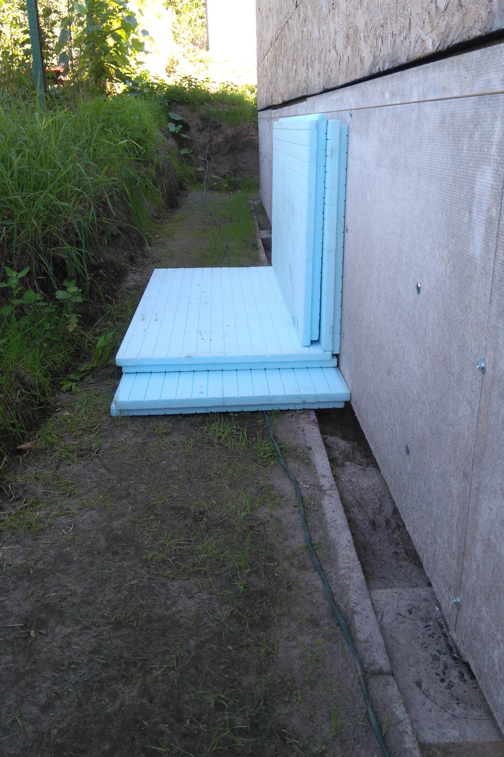

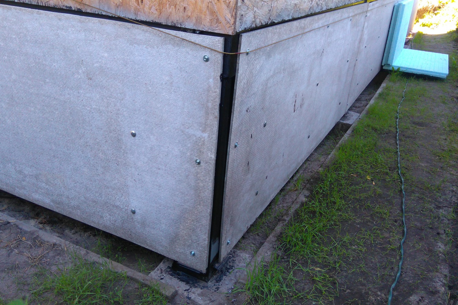

Oleg_K Опубліковано: 28 серпня 2016 Поділитись Опубліковано: 28 серпня 2016 Доброго времени суток! Каркасник стоит на платформе с опорами из стальных труб. Снаружи цоколь обшит листами плоского шифера. Неплоскостность в пределах 2-3 см. Периметр 8х4,5 м. Необходимо приклеить ЭППС на пену в два слоя по 50мм примерно как на фото. На горизонтальном участке сформировать небольшой уклон, вертикальный будет выше на 200-300мм чем на фото с заходом на OSB. Снаружи застелить гидроизоляцией с заходом на стену, по периметру стены прижать ее Z-профилем к которому прикрепить полосу цокольного сайдинга вплотную к ЭППС и выполнить обратную засыпку. Сверху закрыть все отливом. Дом в с. Старое Бориспольского р-на. Посилання на коментар Поділитися на інших сайтах More sharing options...
