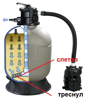

Novos Опубліковано: 4 липня 2014 Поділитись Опубліковано: 4 липня 2014 У меня такой вопрос к скимерным бассейнам. Постоянно метр от форсунок на дне оседает полоса песка и грязи. От чего это может быть? Возможно ли обратная промывка это делает? Или просто песок вылетает с форсунок во время фильтрации? Кто может подсказать и как исправить? Спасибо Посилання на коментар Поділитися на інших сайтах More sharing options...
sn-g Опубліковано: 4 липня 2014 Поділитись Опубліковано: 4 липня 2014 У меня такой вопрос к скимерным бассейнам. Постоянно метр от форсунок на дне оседает полоса песка и грязи. От чего это может быть? Возможно ли обратная промывка это делает? Или просто песок вылетает с форсунок во время фильтрации? Кто может подсказать и как исправить? Спасибо Возможно, после обратной промывки не делаете или недолго проводите "уплотнение", вот и происходит сброс остатков песка. Возможно, просто оседает пыль в бассейн, этого никак не избежать, особенно если нет нижнего забора воды. А полоска из-за потока воды из форсунки получается. Посилання на коментар Поділитися на інших сайтах More sharing options...
Galamigo Опубліковано: 4 липня 2014 Поділитись Опубліковано: 4 липня 2014 To Novos: Фильтр у Вас, видимо, поганый или песок мелкой фракции , или одно и другое вместе взятые. Посилання на коментар Поділитися на інших сайтах More sharing options...
Sanya34 Опубліковано: 4 липня 2014 Поділитись Опубліковано: 4 липня 2014 После промывки выкидывает мелкий песок, думаю маловата фракция Посилання на коментар Поділитися на інших сайтах More sharing options...
sn-g Опубліковано: 4 липня 2014 Поділитись Опубліковано: 4 липня 2014 После промывки выкидывает мелкий песок, думаю маловата фракция Еще раз - после промывки нужно включить режим уплотнения, это та же фильтрация, только со сбросом в канализацию, чтобы вымыть оставшийся в системе, после промывки, песок. Вот если песок постоянно гонит, тогда может и мелкий, а может и трещина в трубке-фильтре под песком или плохо одет на трубку. Посилання на коментар Поділитися на інших сайтах More sharing options...
Ajj Опубліковано: 4 липня 2014 Поділитись Опубліковано: 4 липня 2014 Тут куча вариантов. Действительно делайте уплотнение нормально. Какая у вас бочка -модель? Какой песок украинский или австрийский? После промывки и уплотнения, пусть кто то включит а вы подставьте руку под форсунку. Может быть проблема и в голове (уплотнительная резинка), голова плохо одета. Меняем положение режимов только при выключенном насосе. Может быть проблема в звезде. Обычно ее никто не проверяет, один из лучей может плохо одет. Размер бассейна? Песок только в месте подачи форсунок или везде? Посилання на коментар Поділитися на інших сайтах More sharing options...
Novos Опубліковано: 4 липня 2014 Поділитись Опубліковано: 4 липня 2014 Да нет песок на дне, оседал в одну полоосу. Фильтрация криспол помойму на 12л/с мотор около 1квт/час по мощности. Бассейн на 40 кубов прямой формы. Две форсунки, донник, и скимер. Обратную промивку делаю после того как все попылесосил, пылесос включаю на опорожнение предварительно закрыв донник. Обратная промивка секунд 30-40 делается ведь? Потом окошко на бочке темнеет типа песок виден или кофе и делается промивка в приямок. При обратной промывке песок ведь вздрехливает бочку филтра и гонит назад по форсункам продув? Посилання на коментар Поділитися на інших сайтах More sharing options...
sn-g Опубліковано: 4 липня 2014 Поділитись Опубліковано: 4 липня 2014 Да нет песок на дне, оседал в одну полоосу. Фильтрация криспол помойму на 12л/с мотор около 1квт/час по мощности. Бассейн на 40 кубов прямой формы. Две форсунки, донник, и скимер. Обратную промивку делаю после того как все попылесосил, пылесос включаю на опорожнение предварительно закрыв донник. Обратная промивка секунд 30-40 делается ведь? Потом окошко на бочке темнеет типа песок виден или кофе и делается промивка в приямок. При обратной промывке песок ведь вздрехливает бочку филтра и гонит назад по форсункам продув? Обратная промывка до тех пор пока не станет чистой вода в стеклянной колбе, минуты три. Затем режим уплотнения, секунд 20-30 получается, пока не исчезнет песок за стеклом. Я так делаю. Пылесошу в режиме фильтрации, зачем столько воды сбрасывать. Не понял Ваше последнее предложение. Обратная промывка подает воду в обратном порядке, затем уплотнение уплотняет песок (та же фильтрация) - и промывка, и уплотнение сбрасывается в канализацию. А может Вы неправильно подключили трубы к голове? 1 Посилання на коментар Поділитися на інших сайтах More sharing options...
Ajj Опубліковано: 4 липня 2014 Поділитись Опубліковано: 4 липня 2014 Пылесосьте в режиме фильтрация, предварительно перекрыв донник. sn-g, я думаю там проблема в режимах))) сфотографируйте голову и выложите сюда. Не смог ее быстро в нете найти а по памяти не помню, редко с ними работаю. magbas.ru/product/ventil-6-ti-poz-15-dyuima-dlya-filtra-granada-1209/ нашел только без фото, как вы делаете (по режимам)? Посилання на коментар Поділитися на інших сайтах More sharing options...
Novos Опубліковано: 4 липня 2014 Поділитись Опубліковано: 4 липня 2014 Смотрите в режиме пылесоса будет забиваться фильтр ведь этим осадком что на дне там и земля и песок полоски, ну землю надуло понятно откуда рядом еще нет газона. Просто на опорожнение и тяга лучше и фильтр не гробим ведь? Да вода конечно улетает очень быстро после 10 минут уже ниже скимера. Я вот что думаю может когда после всех работ я делаю обратную промывку песок выскакивает с форсунок визуально не видно а когда вода отстоится сутки двое под форсунками через метр где то на дне осадок в виде ровной полосы. Нигде больше нету на площи дня его. Посилання на коментар Поділитися на інших сайтах More sharing options...
Ajj Опубліковано: 4 липня 2014 Поділитись Опубліковано: 4 липня 2014 Не знаю конечно что там с бассейном, но не думаю что там так грязно. Как часто вы пылесосите? С фильтром ничего не будет. Интересно если вы пылесосите и вода становиться ниже скиммера, тогда как вы делаете обратную промывку? через донник?. Обратную делайте по манометру, но не реже 1 раза в неделю. Каждый день делать не нужно. Посилання на коментар Поділитися на інших сайтах More sharing options...
Novos Опубліковано: 4 липня 2014 Поділитись Опубліковано: 4 липня 2014 Завтра скину фотки не пылесосил где то 3 недели, также фотки оборудования. А обратку я делаю когда вода конечно есть на половину скимера жду пока наберется. Чтоб воздухом на дышался. Хотя донник тоже работает вместе с скимером. Посилання на коментар Поділитися на інших сайтах More sharing options...
