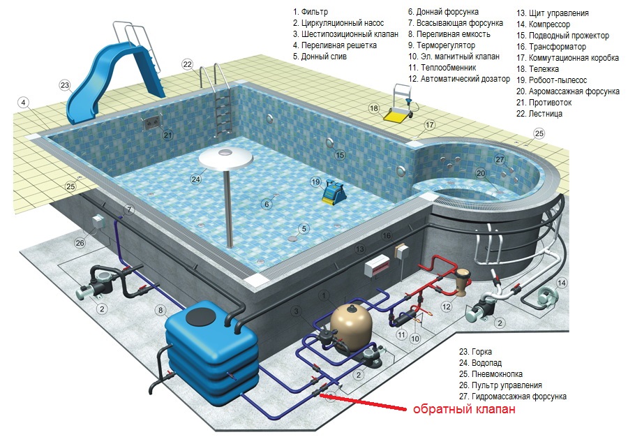

Nikbrit Опубліковано: 17 вересня 2013 Поділитись Опубліковано: 17 вересня 2013 Нет там нигде обратных клапанов, не путайте! Не путаю, если нету нужно поставить, проблема не в голове, у них нету никаких клапанов и при позиции фильтрация при выключенном насосе вода и должна перетекать с форсунок или донника в буф зону. Вон на картинке он нарисован возле цифорки 9 он там не подписан но он там есть При неправильном просчете оборудования и донник не помогает, для информации мы на бассейнах (стандартных) их не ставим, от них как правило больше гемороя чем пользы, а воду выкачать и через пылесосный шланг можно Посилання на коментар Поділитися на інших сайтах More sharing options...
dvk Опубліковано: 17 вересня 2013 Поділитись Опубліковано: 17 вересня 2013 Вон на картинке он нарисован возле цифорки 9 он там не подписан но он там есть "Суслика не видишь? Но он там есть!" В позиции фильтрация для скиммерных бассейнов это просто сообщающиеся трубы из одного сосуда и ничто никуда не течет. В переливных бассейнах - это два сообщающихся сосуда и конечно же они будут пытаться выровняться, а этого не надо, поэтому клапан и ставят. Но сомневаюсь, что у вопрошавшего переливной бассейн. Посилання на коментар Поділитися на інших сайтах More sharing options...
sn-g Опубліковано: 17 вересня 2013 Поділитись Опубліковано: 17 вересня 2013 M+A, понятно. Тогда шестипозиционный клапан точно не при чем. Там на все 100% (по моему мнению) должен стоять обратный клапан. Показал на фото. Уровень воды в бассейне выше уровня перелива в буферной (переливной) емкости. Посилання на коментар Поділитися на інших сайтах More sharing options...

fimacom Опубліковано: 17 вересня 2013 Поділитись Опубліковано: 17 вересня 2013 Если стоит клапан перед насосом, то перекройте воду и проверьте клапан. Если нет обязательно поставьте. Проверьте голову там или резинка или пружинка могла прийти в негодность. Но клапан обязательно а то может прийти беда.. Спасибо за живое обсуждение моего вопроса. Вчера разобрал шестипозиционник, понятно что там нет никакой обратного затвора, да и резинки на месте. Короче сразу понял что надо искать обратный клапан, и нашел. Открутил в ручную одну муфту, а вот вторая сильно залипла, сорвал себе плечо Сегодня разберу с инструментом, проблема 100% в нем. Без него вода под давлением чаши бассейна начинает возвращаться в переливные емкости - далее в емкостях повышается уровень. У меня на верхнем уровне емкости срабатывает сигнал на включения фильтрации, и соответственно насос опять возвращал воду в бассейн. Затем ситуация повторялась, поэтому я этого и не замечал. Заметил когда ночью пропало эл. энергия и соответственно автоматика не сработала и вода стала вытекать из емкости в аварийный слив в канализацию. (слава богу он был открыт, а то все было бы в подвале поутру). Кстати кто подскажет где можно купить новый обратник ДН-50 2", пластиковый? В Эпицентре, Новой Линии такого нет. Посилання на коментар Поділитися на інших сайтах More sharing options...

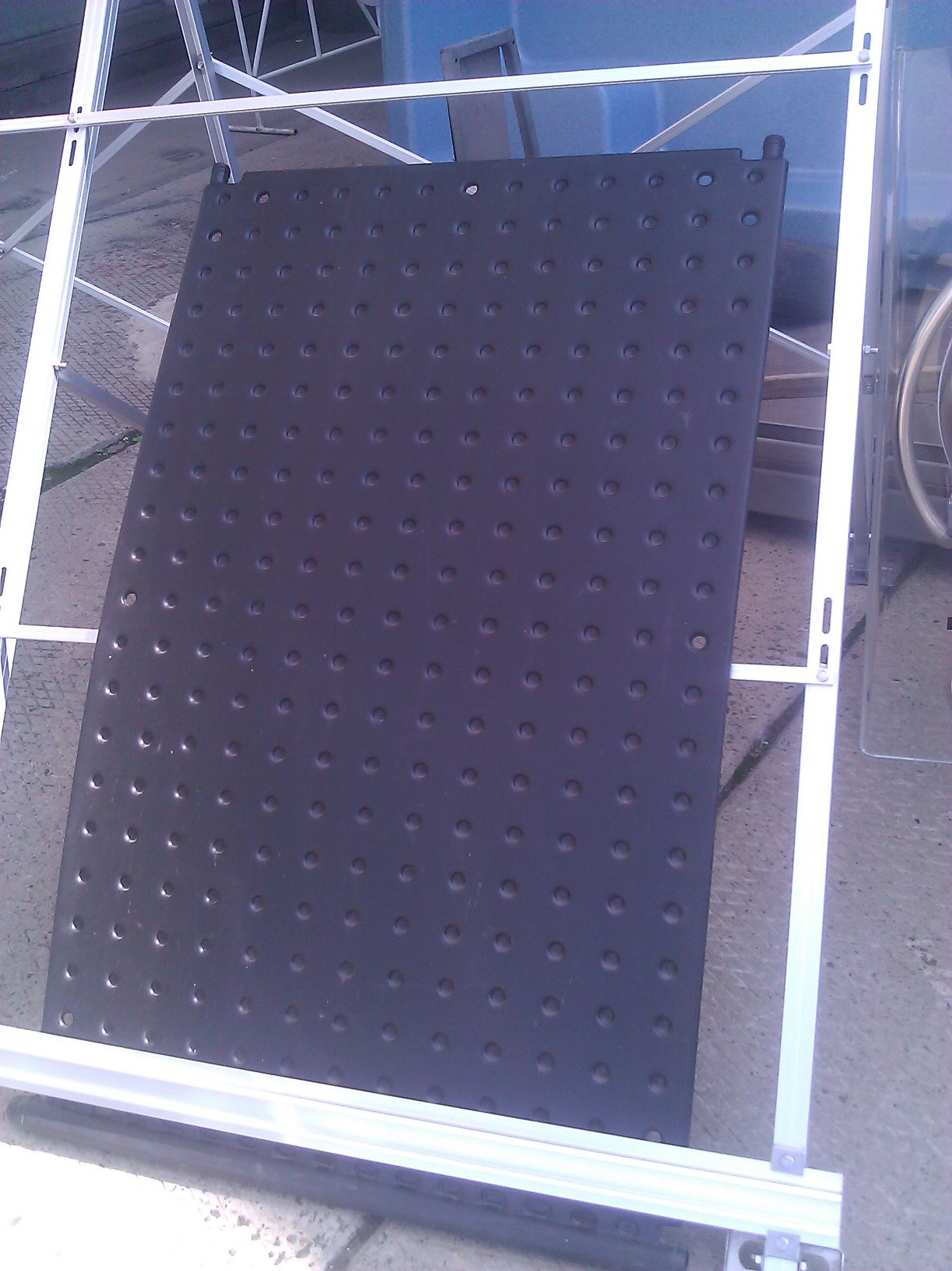

dvk Опубліковано: 18 вересня 2013 Поділитись Опубліковано: 18 вересня 2013 Сегодня на выставке видел солнечный коллектор для обогрева бассейнов из черного полиэтилена, на фото, мне очень понравился. Я бы на крышу штук 10-12 таких кинул, тем более, что они ничего не боятся. Но цена там у них была негуманная - 100 евро за штуку (1м.кв). Может кто знает первоисточник, откуда это? Почем? Где? Посилання на коментар Поділитися на інших сайтах More sharing options...
sn-g Опубліковано: 18 вересня 2013 Поділитись Опубліковано: 18 вересня 2013 Может кто знает первоисточник, откуда это? Абсорбер Roth HelioPool, Длина: 2000мм Ширина: 1100мм Высота: 15мм Общая площадь: 2,22м2 Объем наполнения: 16л Вес: 14кг максимальное давление: 3 бар рабочее давление (макс): 1+0,1бар материал: высокоплотный полиэтилен (HDPEчерный) Оборудование для бассейнов Roth 31 Абсорбер для бассейнов Roth HelioPool 1135004070 € 234 32 Комплект для подсоединения 40 мм 1135004071 € 26 33 Комплект для подсоединения 25 мм 1135004073 € 19 34 Набор заглушек 25 мм 1135004072 € 30 35 Комплект крепления для монтажа абсорбер на крыше 1135004075 € 66 36 Комплект крепления для монтажа абсорбер на крыше с регулируемой высотой 1135004074 € 84 Гугл в помощь. Посилання на коментар Поділитися на інших сайтах More sharing options...
dvk Опубліковано: 18 вересня 2013 Поділитись Опубліковано: 18 вересня 2013 sn-g, спасибо, конечно, но гуманности не добавилось Должен быть Китай! Посилання на коментар Поділитися на інших сайтах More sharing options...

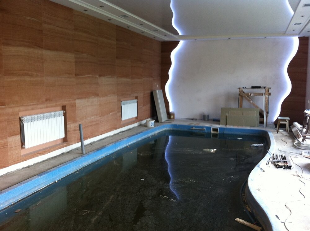

Ajj Опубліковано: 19 вересня 2013 Поділитись Опубліковано: 19 вересня 2013 Я не химик и консультирую по химии в тех объемах, которыми владею, у меня немного иная работа. Я сам стараюсь разбираюсь насколько мне позволяет мое образование. Теоретиков очень много, которые много рассказывают, но вот чаще практика отличается от теории. По поводу бассейнов, вот один из сданных в этом году. Если тут в ветке появился химик - это очень хорошо. У меня есть немного открытых для меня вопросов. Очень много где всплывает пероксид водорода. Хотелось бы услышать Ваше мнение по нему. То что он является сильным окислителем это понятно, и как заменитель шоковому хлорированию тоже. Есть вопросы: Насколько безопасен этот метод. В санпине указаны нормативы содержания. Хватит этого объема для обеззараживания воды и безопасного купания. Или нужно больше. Как долго он находится в воде. Все пишут (в том числе и на forum.xumuk.ru/) что быстро разлагается. Тогда как по отзывам тех же пользователей, им хватает на 2мес. Значит нормы завышают многократно и в такой воде нельзя купаться. Посилання на коментар Поділитися на інших сайтах More sharing options...

fimacom Опубліковано: 20 вересня 2013 Поділитись Опубліковано: 20 вересня 2013 Спасибо за живое обсуждение моего вопроса. Вчера разобрал шестипозиционник, понятно что там нет никакой обратного затвора, да и резинки на месте. Короче сразу понял что надо искать обратный клапан, и нашел. Открутил в ручную одну муфту, а вот вторая сильно залипла, сорвал себе плечо Сегодня разберу с инструментом, проблема 100% в нем. Без него вода под давлением чаши бассейна начинает возвращаться в переливные емкости - далее в емкостях повышается уровень. У меня на верхнем уровне емкости срабатывает сигнал на включения фильтрации, и соответственно насос опять возвращал воду в бассейн. Затем ситуация повторялась, поэтому я этого и не замечал. Заметил когда ночью пропало эл. энергия и соответственно автоматика не сработала и вода стала вытекать из емкости в аварийный слив в канализацию. (слава богу он был открыт, а то все было бы в подвале поутру). Кстати кто подскажет где можно купить новый обратник ДН-50 2", пластиковый? В Эпицентре, Новой Линии такого нет. Снял и разобрал обратный клапан, выковырял от туда кусок мочалки (у меня пару штук висят в переливе для удаления звука воронки в перепелиных трубах), собственно эта мочалка и держала его открытым + наверно пропускная способность была меньше. Теперь все ок, клапан в порядке, обратно не пропускает. Посилання на коментар Поділитися на інших сайтах More sharing options...
