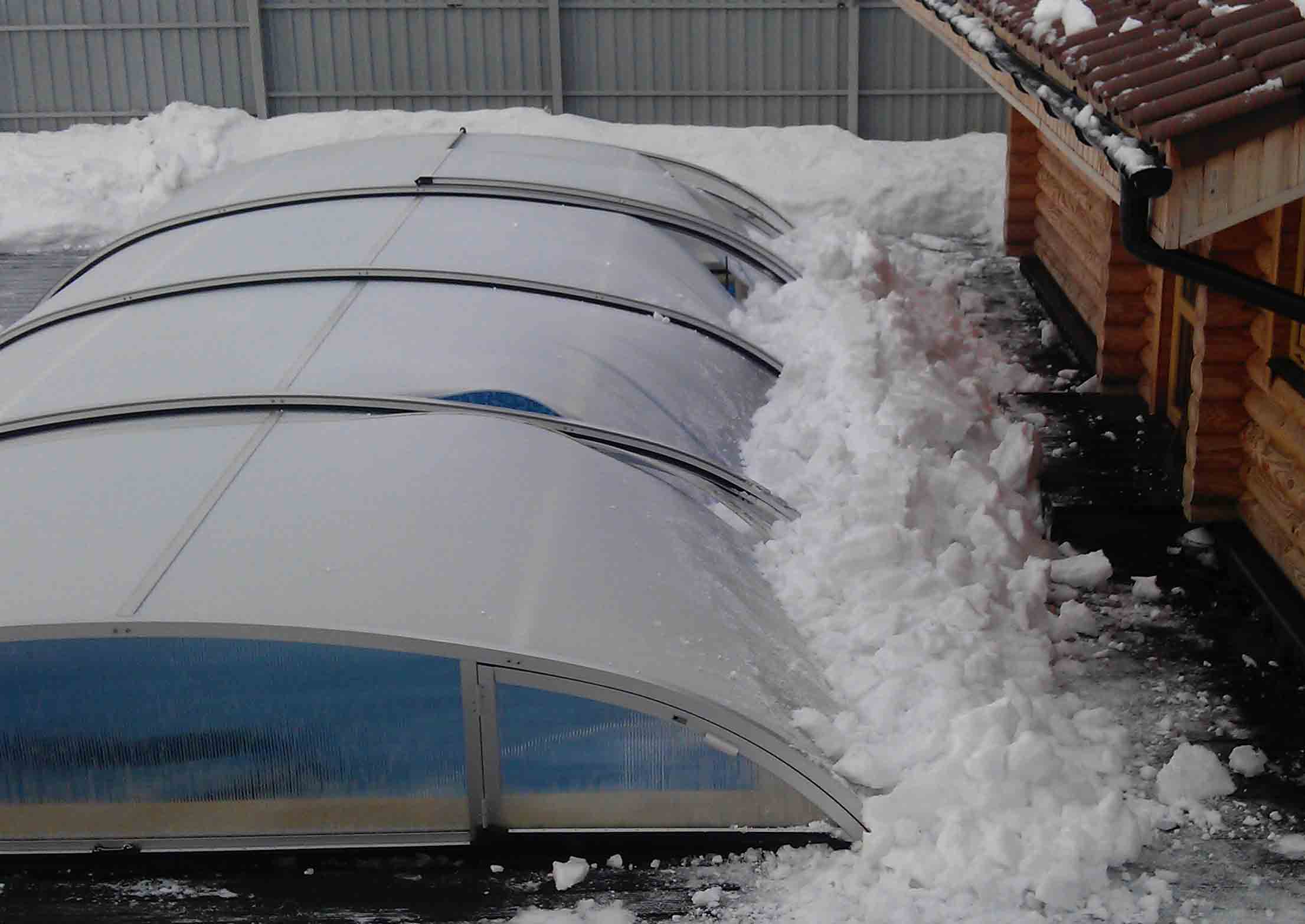

Galamigo Опубліковано: 11 вересня 2013 Поділитись Опубліковано: 11 вересня 2013 Талая вода стекает на рельсы и ... далее , думаю, понятно. Выход: на рельсы можно кинуть фазу - на одну рельсу одну фазу, на другую вторую ( для тех , у кого есть 3Ф 380в).Только важно обеспечить переход медь-алюминий ,ведь рельсы из алюминия, 1 Посилання на коментар Поділитися на інших сайтах More sharing options...
TVA Опубліковано: 12 вересня 2013 Поділитись Опубліковано: 12 вересня 2013 У меня нет. А что сложного щеткой или скребком сбросить снег с павильона? Высота вроде небольшая, много снега собираться не будет, ведь есть радиус и большая часть снега сама будет съезжать. Можно закрепить большой вентилятор на трубе на уровне павильона и включать когда снег идет, пусть сразу сдувает его... А лучше датчик снега поставить на включение вентилятора - полная автоматика. Не поверите - думал о вентиляторе)) Возможно в этой выше или на форуме где-то... Честно говоря, есть широкая щетка с длинной ручкой. Ею и стягиваем. Потом это нужно куда-то откидывать, чтоб в следующий раз подойти и стягивать. Так вот если сильный снегопад и некому стягивать, то может превысить допустимую толщину снежный покров и ай-яй-яй... За час может навалить прилично! А сам снег съезжает ну при нулевой температуре... Добавлено через 11 минут Если не отглушены на зиму водоводы(наример, в утеплённом приямке), окатывайте крышу из шланга водой. Скважинная вода ниже 4 градусов никогда не бывает, а то и выше. реально.Посему, струёй гребень можно разбить, остальное кол-во соскользнёт само, если прихватилось, то можно отбить водой. При плюсовой т-ре, а именно мокрый снег Вас беспокоит, обледенения, сами понимаете, не будет. Это моя ПРАКТИКА , правда, всего одноразовая случайная. Теперь мои МЫСЛИ-ДОМЫСЛЫ пошли.Коли снег выпал при плюсе, потом схватился морозом, то его всё равно можно будет сбить скважинной водой.Особо толстого обледенения на поликарбонате ждать не стоит, при покатой-то крыше, вода стекает. Тепловентилятор, подозреваю, дюже "жорким" на электричество может оказаться. Что-либо, действующее автоматически, без человеческого фактора, боюсь, трудно реализуемо... Сдувать мокрый снег вентилятором?Попробуйте.Любопытна мощность вентилятора и расход электроэнергии. Или как в приямках на зиму включают 100 ватную лампочку у пола... Тут целую гирлянду придется вешать)) Наверное, суммарную мощность не обмануть - чтоб добиться выделения определенного количества тепла, или добиться иным образом уборки снега, нужно сжечь определенное кол-во энергии: от тепловентилятора, от сдувающего вентилятора, от гирлянды из ламп или накидной сетки из греющих проводов. Да чё уж там - человек с лопатой тоже и тепло выделяет, и жжет))) PS: у меня с водой не проканает - замерзнет под террасой и подорвет ее. Но вариант нов, благодарю! Посилання на коментар Поділитися на інших сайтах More sharing options...
TVA Опубліковано: 12 вересня 2013 Поділитись Опубліковано: 12 вересня 2013 Не поплавит. Температура размягчения сотового поликарбоната около 150гр. Подогревающий кабель взависимости от типа и тока около 60-70 гр, можно и меньше. А куда весной снежок девается ? ;) А швабра, да полезно физическими упражнениями занятся Берете брус метра 2, можно обматать слегка Привязываете веревку аля трала, чтобы получить треугольник, потом берете длинную веревку привязываете к веревке по середине, один конец забрасываете через павильон. И тянем туды-сюды Немножко шутка, но реально так крышу чистил, нормально получается Добавлено через 1 минуту Я тоже думаю, что недолжна шапка скапливаться. Может надуть... Вот, пока ужинал - см. фото Посилання на коментар Поділитися на інших сайтах More sharing options...
sn-g Опубліковано: 12 вересня 2013 Поділитись Опубліковано: 12 вересня 2013 Может надуть... Вы писали о предельной нагрузке в 10-15 см снега... Это сама конструкция больше не выдержит (сомневаюсь) или поликарбонат? Может поликарбонат толще поставить и качественный, в конечном итоге это дешевле чем подогрев и прочее? О качестве - ковку забора закрывал поликарбонатом, начал ломаться через год местами, а через два ветер оборвал большую часть (ставили самый дешевый, даже не смотрел на производителя, китайский наверное). Почитал, посмотрел, взял уже в соотношении цена/качество - два года стоит, вообще никаких изменений. Сосед накрыл спуск в гараж поликарбонатом, стоит без проблем и со снегом тоже, конечно убирает после работы. Поликарбонат 8 мм. Размеры приблизительно 6*2 метра. Этой весной метр точно снега было и все о`кей... 2 Посилання на коментар Поділитися на інших сайтах More sharing options...
Ajj Опубліковано: 12 вересня 2013 Поділитись Опубліковано: 12 вересня 2013 Согласен. Обратитесь вообще к ребятам у которых покупали. Пусть решают проблему. Стоят накрытия почти пологие и выдерживают. А у Вас идет полукруг т.е. нагрузка должна быть меньше. 1 Посилання на коментар Поділитися на інших сайтах More sharing options...
TVA Опубліковано: 12 вересня 2013 Поділитись Опубліковано: 12 вересня 2013 Вы писали о предельной нагрузке в 10-15 см снега... Это сама конструкция больше не выдержит (сомневаюсь) или поликарбонат? Может поликарбонат толще поставить и качественный, в конечном итоге это дешевле чем подогрев и прочее? О качестве - ковку забора закрывал поликарбонатом, начал ломаться через год местами, а через два ветер оборвал большую часть (ставили самый дешевый, даже не смотрел на производителя, китайский наверное). Почитал, посмотрел, взял уже в соотношении цена/качество - два года стоит, вообще никаких изменений. Сосед накрыл спуск в гараж поликарбонатом, стоит без проблем и со снегом тоже, конечно убирает после работы. Поликарбонат 8 мм. Размеры приблизительно 6*2 метра. Этой весной метр точно снега было и все о`кей... Чёт я очкую на счет более прочного или качественного поликарбоната... Вон - этой зимой пару снежных глыб с крыши разбили несколько листов. По деньгам был попандос приличный. Поэтому страшно подумать сколько будет стоить что-то более прочное... Посилання на коментар Поділитися на інших сайтах More sharing options...

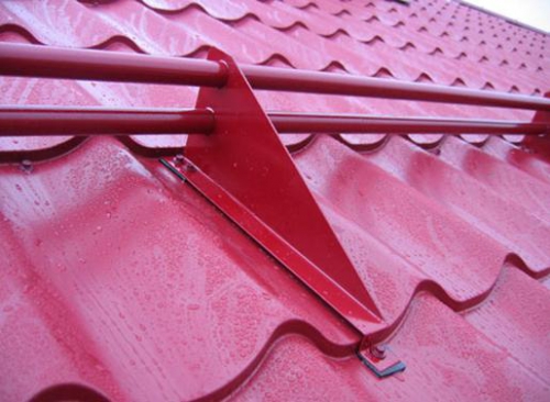

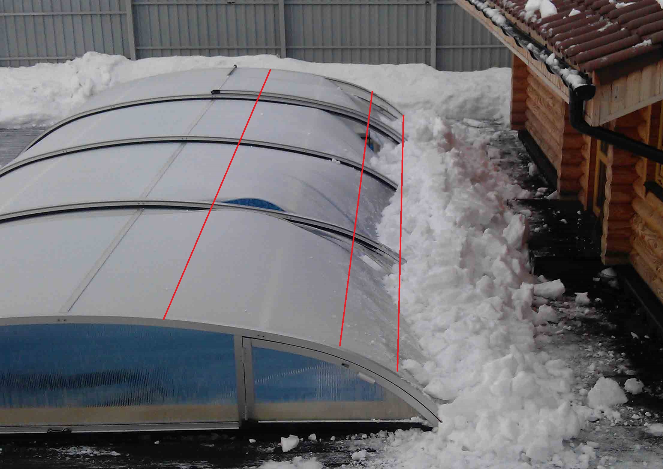

M+A Опубліковано: 13 вересня 2013 Поділитись Опубліковано: 13 вересня 2013 Вон - этой зимой пару снежных глыб с крыши разбили несколько листов. Может, дешевле, что-то с крышей сделать? Ну там снегоуловители какие-то... Вот композитные крыши, в этом смысле, хороши. Еще ни одной лавины не ловил. 2 Посилання на коментар Поділитися на інших сайтах More sharing options...
sn-g Опубліковано: 13 вересня 2013 Поділитись Опубліковано: 13 вересня 2013 пару снежных глыб с крыши разбили несколько листов. В данном случае нужно что-то делать с крышей и поликарбонат здесь не причем. У меня ледовые сосульки с крыши ломали поликарбонат на козырьке при входе в дом и их сбивать нереально, три этажа - пришлось лист ОСБ бросать на козырек, помогло... Посилання на коментар Поділитися на інших сайтах More sharing options...

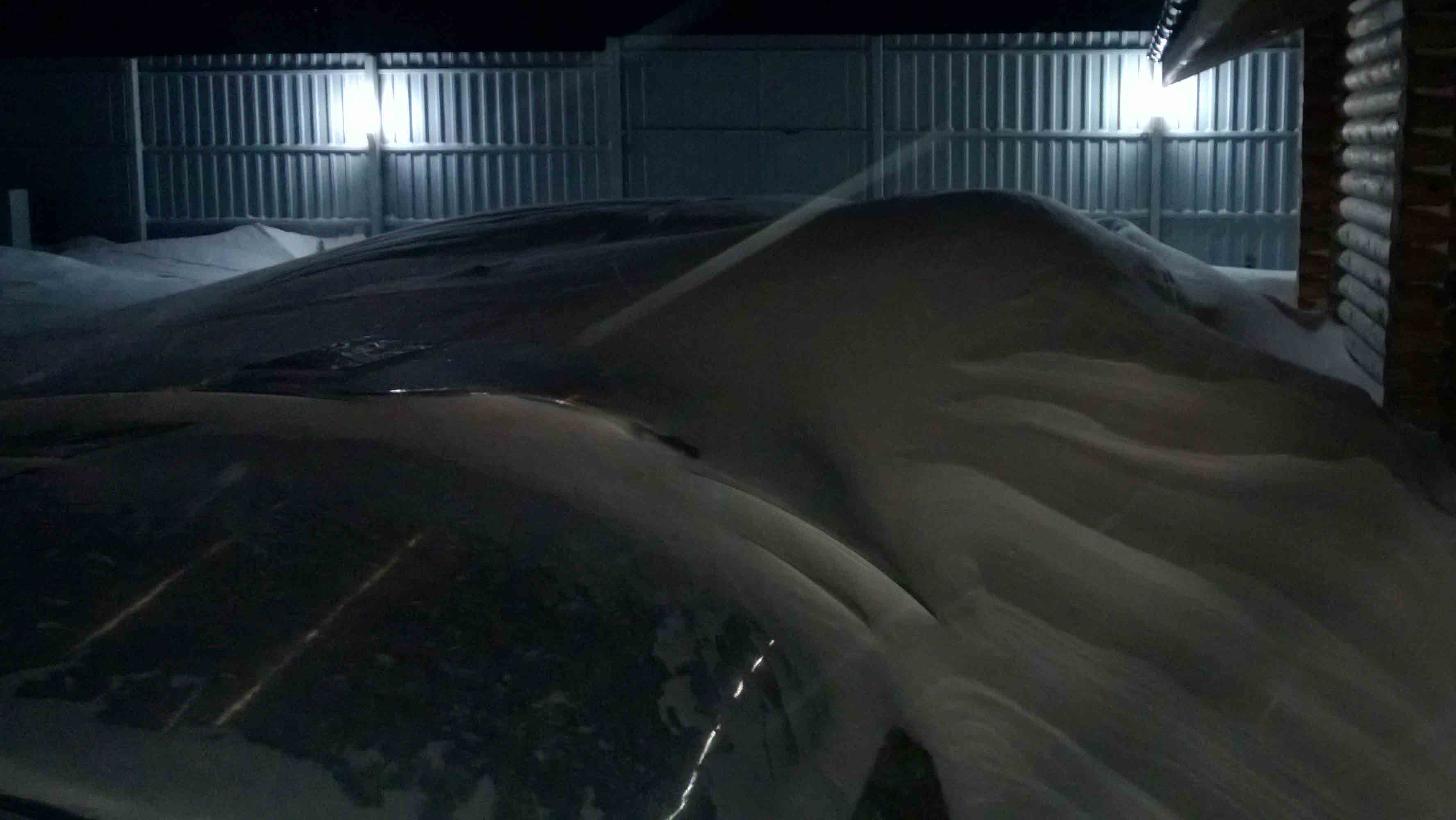

sn-g Опубліковано: 13 вересня 2013 Поділитись Опубліковано: 13 вересня 2013 не приспособлена эта конструкция для удара по ней Не видел раньше этой фотки - да, нет шансов у поликарбоната, слишком "редко" опорные планки поставили, советую добавить - ведь при такой площади без опоры, естественно прогибается лист и вырывается с мест крепления. Извините за советы, но я вам нарисовал где желательно добавить опорные планки, а на крышу снегоуловители и будет Вам счастье И, кстати, если уже будете менять поликарбонат когда, то ставьте не менее 8 мм. Закрадываются сомнения, что первые пласты снега могли долететь с крыши, судя по фото - им разгон нужен, чтобы долететь...:D Кстати, а к изготовителю особенных претензий и нет, ведь конструкция не рассчитывалась на слетающие глыбы с крыши и к Вам тоже, ведь Вы в момент запуска бассейна и павильона - явно не о снеге слетающем с крыши думали... 1 Посилання на коментар Поділитися на інших сайтах More sharing options...
TVA Опубліковано: 13 вересня 2013 Поділитись Опубліковано: 13 вересня 2013 Не видел раньше этой фотки - да, нет шансов у поликарбоната, слишком "редко" опорные планки поставили, советую добавить - ведь при такой площади без опоры, естественно прогибается лист и вырывается с мест крепления. Извините за советы, но я вам нарисовал где желательно добавить опорные планки, а на крышу снегоуловители и будет Вам счастье И, кстати, если уже будете менять поликарбонат когда, то ставьте не менее 8 мм. Закрадываются сомнения, что первые пласты снега могли долететь с крыши, судя по фото - им разгон нужен, чтобы долететь...:D Кстати, а к изготовителю особенных претензий и нет, ведь конструкция не рассчитывалась на слетающие глыбы с крыши и к Вам тоже, ведь Вы в момент запуска бассейна и павильона - явно не о снеге слетающем с крыши думали... Да поменяли весной... Слушайте, а это же совершенно не сложно! И, возможно, дешевле чем лист поликарбоната... Ну, вставить алюминиевые профильные трубы! Хм... Подумаю. Тут и приглашать никого не нужно - можно самому справиться. Очень толково - благодарю! А пласты снега летели знаете как? У бани свес крыши со стороны бассейна специально удлинен, чтоб выполнять функцию козырька. Так вот этот "козырек" заканчивается как раз над рельсами. А снег ооочень был слежавшийся. Отломавшись длиною в метр он плавно навис над поликарбонатом и с кувырком шарахнул по нему... Посилання на коментар Поділитися на інших сайтах More sharing options...
