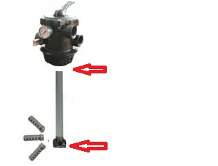

sn-g Опубліковано: 30 травня 2013 Поділитись Опубліковано: 30 травня 2013 17 кубов воды Этого не может быть, потому что этого не может быть никогда..... 17 кубов, 18 кг песка - это где-то 4,5 куба в час и соответственно диаметр фильтра 300-350 мм - подобран правильно, хотя, я бы поставил больше. Я куму подарил на 40 кг песка под меньший объем, просто супер, но речь не о том... PH - 7,6, тоже допустимо, хотя я стараюсь держать не более 7,4. У меня осталось только пару вариантов: - трещина в клапане или в трубке поднимающей воду к клапану и при давлении вода просачивается и смешивается, но Вы разбирали и смотрели; - трубка поднимающая воду к клапану плохо соединена с самим клапаном. Включаем после чистки, вода проходит сквозь песок и возвращается чистой, затем давление передавливает плохое соединение и грязная вода сразу поступает обратно в клапан; - плохо прикручены лепестки ромашки к трубке и песок попадает в трубку; - мелкий песок для этого фильтра и он проходит сквозь сетку лепестков. Сам склоняюсь ко второму варианту 1 Посилання на коментар Поділитися на інших сайтах More sharing options...

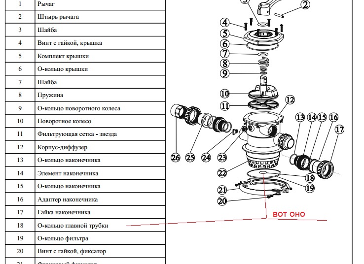

Ливси Опубліковано: 31 травня 2013 Поділитись Опубліковано: 31 травня 2013 Скиньте модель фильтровалки. Попробую посмотреть что с ней может быть INTEX 56686 Добавлено через 14 минут Этого не может быть, потому что этого не может быть никогда..... 17 кубов, 18 кг песка - это где-то 4,5 куба в час и соответственно диаметр фильтра 300-350 мм - подобран правильно, хотя, я бы поставил больше. Я куму подарил на 40 кг песка под меньший объем, просто супер, но речь не о том... PH - 7,6, тоже допустимо, хотя я стараюсь держать не более 7,4. У меня осталось только пару вариантов: - трещина в клапане или в трубке поднимающей воду к клапану и при давлении вода просачивается и смешивается, но Вы разбирали и смотрели; - трубка поднимающая воду к клапану плохо соединена с самим клапаном. Включаем после чистки, вода проходит сквозь песок и возвращается чистой, затем давление передавливает плохое соединение и грязная вода сразу поступает обратно в клапан; - плохо прикручены лепестки ромашки к трубке и песок попадает в трубку; - мелкий песок для этого фильтра и он проходит сквозь сетку лепестков. Сам склоняюсь ко второму варианту Спасибо что так подробно описали я в принципе после нескольких дней раздумий пришел к таким же вариантам но все равнор спасибо. Вчера снял клапан и еще раз проверил. При режиме фильтрация дул в впуск закрывая выход в трубку что уходит в песок, ничего не пропускает. Возможна только утечка на соединении трубки с клапаном. Там нет никакой резинки, просто туго находит клапан на трубку - врядли причина в этом. Песок не попадает в клапан, клапан чист и в трубке песка не видел. Может наоборот песок слишком крупный? Остается один вариант - то ли что то с трубкой то ли с лепестками. Вобщем на выходных снова вытрясу песок, разберу трубку с форсунками(она не вытягивается без разборки), соберу ее вне бака и подключу посмотрю как она будет работать, если гдето перепускать будет, явно увижу закрыв рукой выход при снятых форсунках. Другого выхода нет. Если с этим все в порядке - остается только песок. Посилання на коментар Поділитися на інших сайтах More sharing options...
sn-g Опубліковано: 31 травня 2013 Поділитись Опубліковано: 31 травня 2013 Если с этим все в порядке - остается только песок. Тогда, да - только песок или высшие силы... Добавлено через 4 минуты Там есть пробки в комплекте? Или кто как делает? __________________ Позвонил куму и узнал, есть там пробка (резинка), вставляется со стороны бассейна, а потом отсоединяется насос. Предлагаю подъехать например в Эпицентр (на окружной возле Ашана видел), там есть собранный каркасник и все досконально посмотреть - отпадет масса вопросов... 1 Посилання на коментар Поділитися на інших сайтах More sharing options...

sn-g Опубліковано: 31 травня 2013 Поділитись Опубліковано: 31 травня 2013 Там нет никакой резинки, просто туго находит клапан на трубку Резинка есть, она в клапане внутри где посадочное место. Могут быть конечно варианты, но я не встречал. На рисунке я показал его... Посилання на коментар Поділитися на інших сайтах More sharing options...
Ливси Опубліковано: 31 травня 2013 Поділитись Опубліковано: 31 травня 2013 Блин, у меня как раз этого кольца нет. Надо поискать схему интекса Посилання на коментар Поділитися на інших сайтах More sharing options...
sn-g Опубліковано: 31 травня 2013 Поділитись Опубліковано: 31 травня 2013 Блин, у меня как раз этого кольца нет. Не думаю, что будет большая проблема подобрать что-то подобное... Посилання на коментар Поділитися на інших сайтах More sharing options...
AndrejKiev Опубліковано: 31 травня 2013 Поділитись Опубліковано: 31 травня 2013 Блин, у меня как раз этого кольца нет. Надо поискать схему интекса Обратите внимание, что это кольцо не идет съемным, оно находится в пазу, что на 5-7 см вглубь, от дна клапана. Посилання на коментар Поділитися на інших сайтах More sharing options...
sn-g Опубліковано: 31 травня 2013 Поділитись Опубліковано: 31 травня 2013 Обратите внимание, что это кольцо не идет съемным, оно находится в пазу, что на 5-7 см вглубь, от дна клапана. Оно съемное, только имеет свое посадочное место, чтобы не оставалось на трубке... Посилання на коментар Поділитися на інших сайтах More sharing options...
