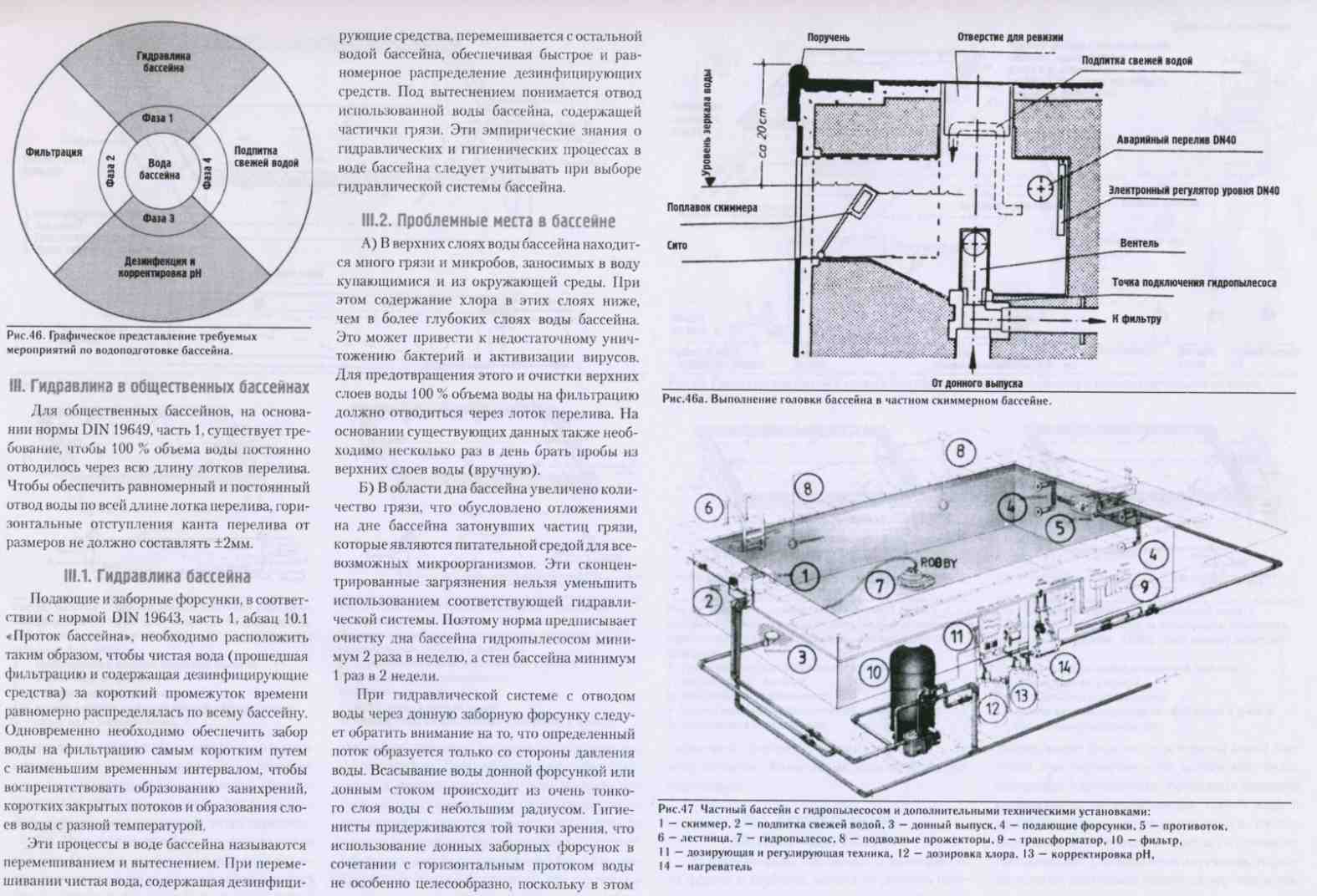

dimon4ik Опубліковано: 30 березня 2012 Поділитись Опубліковано: 30 березня 2012 У Вас есть скимера и форсунки? Судя по фото то их нет. Если трубами забирать и подавать воду назад то толку никакого не будет, и паралоны никакие не помогут. Поставьте навесное оборудование. 1 Посилання на коментар Поділитися на інших сайтах More sharing options...
NekoL Опубліковано: 30 березня 2012 Поділитись Опубліковано: 30 березня 2012 У Вас есть скимера и форсунки? Судя по фото то их нет. Если трубами забирать и подавать воду назад то толку никакого не будет, и паралоны никакие не помогут. Поставьте навесное оборудование. ничего нет, да две трубы на забор на выход а что это за оборудование? какую функцию оно должно выполнять? просто меня еще удивляет что в трубе на выходе слишком большой напор.. как можно с таким напором еще что-то очищать не понятно, ведь в фильтре ничего не задерживается, забрал и выплюнул тут же... вообще можно ли как-то его меньше сделать и поможет ли это для лучше фильтрации? и еще - какой уровень песка должен быть в фильтре? хочется его заполнить, чтобы побольше было, но как не перестараться? дело в том, что нам привезли эту коробку с фильтром и уехали.... мы ее открыли, а там ни труб нет в комплекте, ничего, вместо вилки провода торчат, так что пришлось все самим собирать и додумывать как трубы ставить... у них ничего толком не допытаешься... так про скимер нашла - собирает грязь с поверхности воды... а форсунки для чего? Посилання на коментар Поділитися на інших сайтах More sharing options...
Niko_la Опубліковано: 30 березня 2012 Поділитись Опубліковано: 30 березня 2012 так про скимер нашла - собирает грязь с поверхности воды... а форсунки для чего? А форсунки возвращают воду после фильтра в бассейн и направляют поток воды таким образом, чтобы в бассейне небыло застойных зон и "толкают" мусор на поверхности воды в сторону скиммера. Где то так. 1 Посилання на коментар Поділитися на інших сайтах More sharing options...

alyak Опубліковано: 31 березня 2012 Поділитись Опубліковано: 31 березня 2012 а почему бе не попробовать в начале разнести трубы от фильтра - забирающую и отдающую в разные концы бассейна ... Посилання на коментар Поділитися на інших сайтах More sharing options...
Александр. Киев Опубліковано: 31 березня 2012 Поділитись Опубліковано: 31 березня 2012 а почему бе не попробовать в начале разнести трубы от фильтра - забирающую и отдающую в разные концы бассейна ... Об этом и речь. Разделить их при помощи тройников на два принимающих и два подающих конца. Разместить так, что бы прием и подача осуществлялись ниже зеркала воды на десять сантиметров и выше днища на десять. Дабы создать максимальное движение воды. Посилання на коментар Поділитися на інших сайтах More sharing options...

alyak Опубліковано: 2 квітня 2012 Поділитись Опубліковано: 2 квітня 2012 Да мне кажется с движением воды у нас нет проблем, когда фильтр работает - прямо видно, что он водоворот создает по бассейну, т.е. вода выходя из фильтра делает круг и возвращается в фильтр ? кусок трубы и два фитинга - это не дорого чтоб проверить теорию Посилання на коментар Поділитися на інших сайтах More sharing options...
