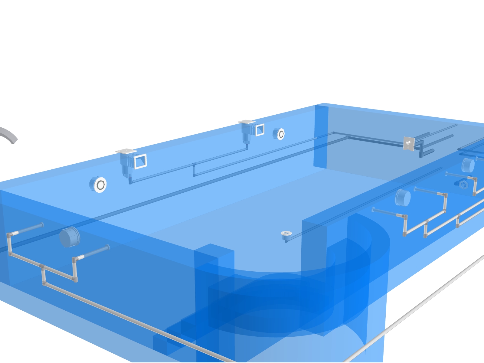

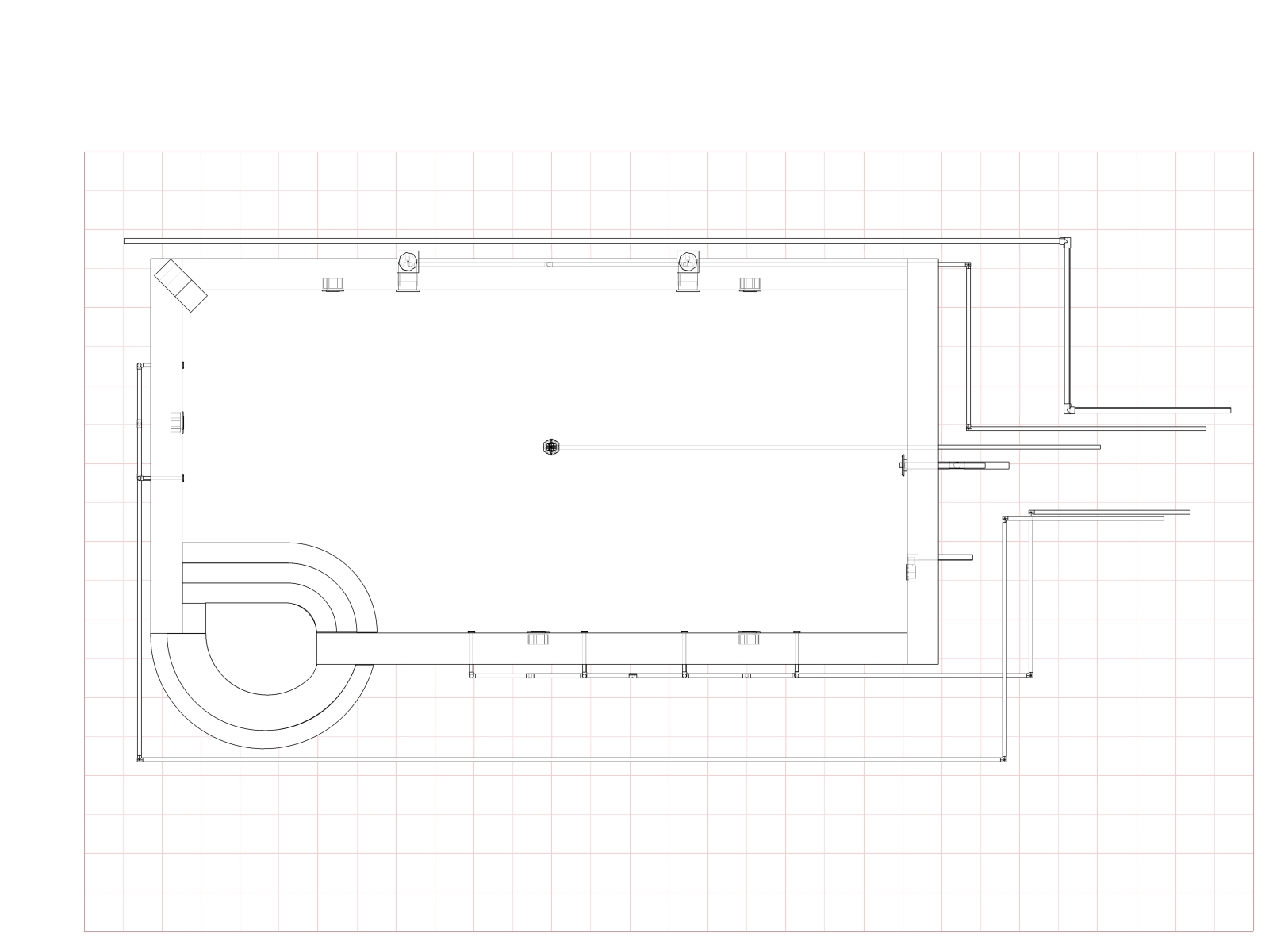

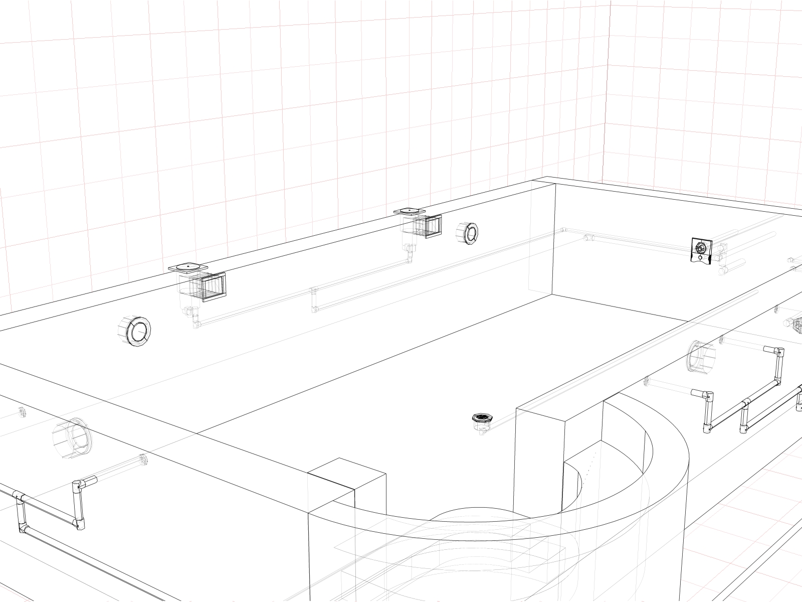

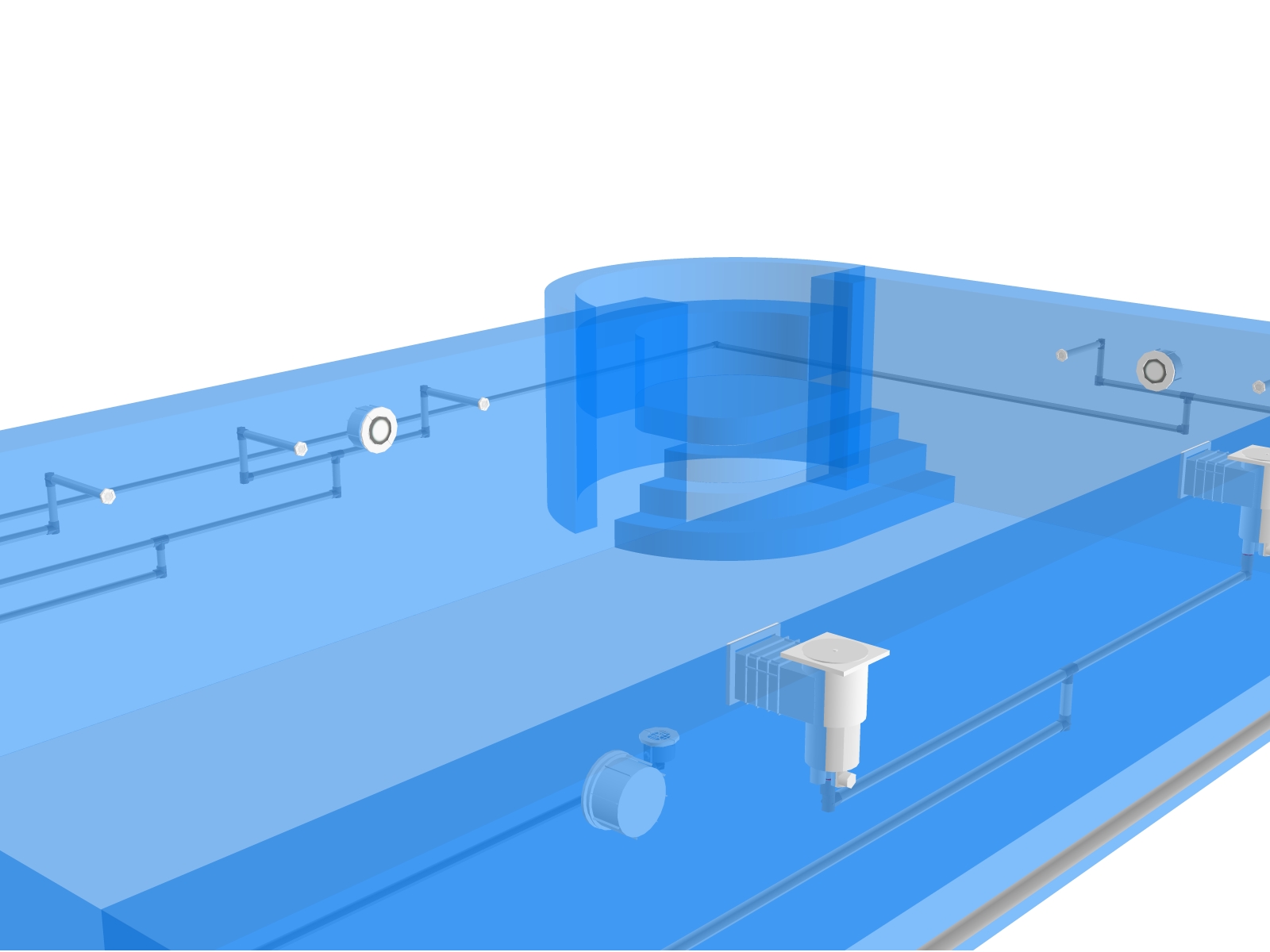

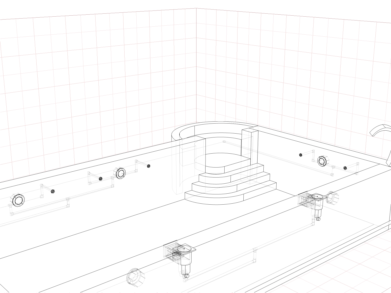

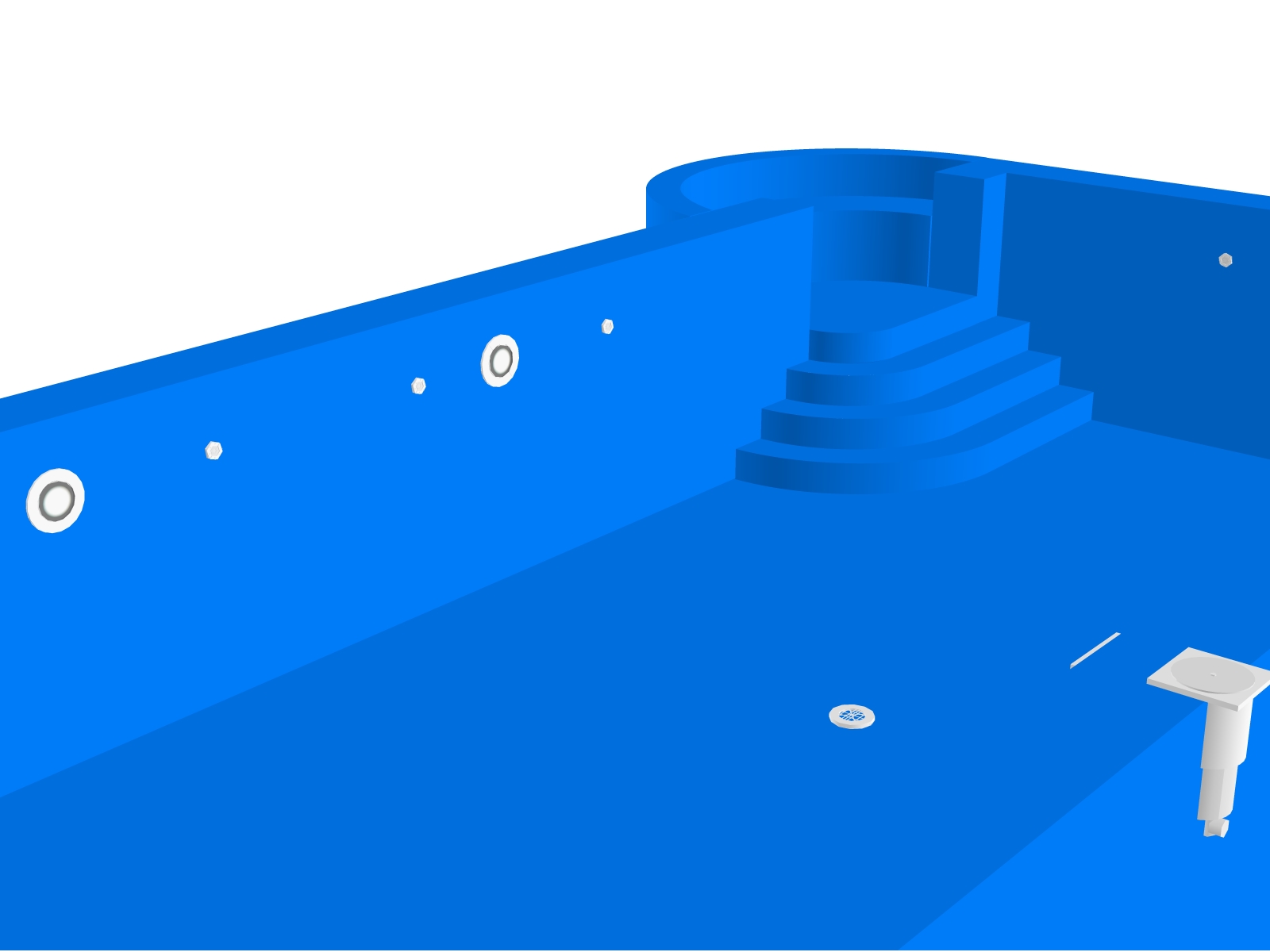

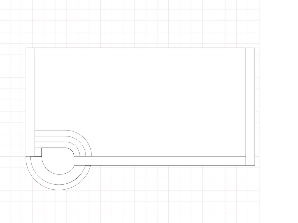

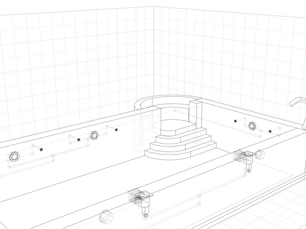

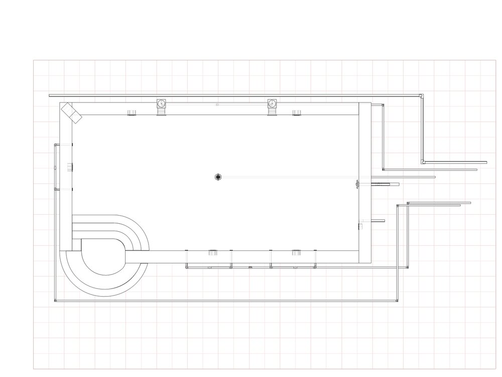

Владимир Н2О Опубліковано: 29 квітня 2009 Поділитись Опубліковано: 29 квітня 2009 (змінено) Вот свеженькая визуализация бассейна, можно сказать ещё горячая, только из под мышки !!! Может кому то будит интересно....:roll: Не знаю почему но чёрно-белый вариант тут вышел плохо, а у меня наоборот отличный! Змінено 29 квітня 2009 користувачем Владимир Н2О 1 Посилання на коментар Поділитися на інших сайтах More sharing options...
Roma_rio Опубліковано: 29 квітня 2009 Поділитись Опубліковано: 29 квітня 2009 Вот свеженькая визуализация бассейна, можно сказать ещё горячая, только из под мышки !!! Может кому то будит интересно....:roll: Не знаю почему но чёрно-белый вариант тут вышел плохо, а у меня наоборот отличный! Вот это я понимаю подход к работе Молодцы 1 Посилання на коментар Поділитися на інших сайтах More sharing options...

Владимир Н2О Опубліковано: 29 квітня 2009 Поділитись Опубліковано: 29 квітня 2009 А что, никому визуализация не понравилась? Говорите, принимается конструктивная критика....:drinks: Посилання на коментар Поділитися на інших сайтах More sharing options...
alyak Опубліковано: 29 квітня 2009 Поділитись Опубліковано: 29 квітня 2009 А что, никому визуализация не понравилась? Говорите, принимается конструктивная критика....:drinks: из того закутка можно джакузик сделать . Посилання на коментар Поділитися на інших сайтах More sharing options...
Владимир Н2О Опубліковано: 29 квітня 2009 Поділитись Опубліковано: 29 квітня 2009 Есть такая мысль, единственная проблема, как разместить большое количество труб в чаше и при этом не уменьшить её надёжность и прочность! Данный бассейн является реальным прототипом, буду строить через месяц.... это не свободная концепция в журнале, потому многие решения по гидравлике, геометрии и расположению оборудования вызваны привязкой к конкретному помищению, его особенностям, требованиям архитектора и дизайнера заказчика! Посилання на коментар Поділитися на інших сайтах More sharing options...

M+A Опубліковано: 29 квітня 2009 Поділитись Опубліковано: 29 квітня 2009 А что, никому визуализация не понравилась? Говорите, принимается конструктивная критика....:drinks: А как происходит движение воды в том закутке? Есть, у знакомых, такой. Ступеньки, плохо промываются. В Вашем проекте, то же самое. Посилання на коментар Поділитися на інших сайтах More sharing options...
Владимир Н2О Опубліковано: 29 квітня 2009 Поділитись Опубліковано: 29 квітня 2009 Попробую ответить всем в одном сообщении, начнём по порядку: 2InSAn: 1.Это внутренний бассейн размером 9,4*4,8*1,6(1,5 воды) в ноль с полом! 2.Делать планируем бетонный под мозаику. 3. Самый жирный вопрос:D: Значит начнём с того что бассейн "премиум класса" Строительные работы: Бетонная чаша с работой и прочими косвенными затратами (проблемы с грунтовыми водами, сложность двухсторонней....) опалубки станет в 5000-6000 долларов. Облицовка мозаикой с сопутствующими материалами (гидроизоляция, клей, затирка) + процентов на 99% там по стенам будут ростяжки, сверху греческая линия, а на дне панно, где то в районе 6000-7000 долларов. Краткое описание оборудования (всё нержавейка): ..Наружное.. -Скимер, нержавейка, с длинной горловиной - 2шт. -Форсунки, нержавейка - 6 шт. -Донник, нержавейка - 1шт. -Забор воды под плечевой массажер "Кобра" - 1 шт. -Прожектор 300 Вт, нержавейка, белый - 3 шт. -Прожектор спектральный, нержавейка - 2 шт -Плечевой массажер "Кобра", Немцы - 1шт. -Система искусственной реки, нержавейка - 1шт Итог: в районе 9000-10000 евро ..Внутренние.. 1. Фильтрационная установка на основе кварцевого песка и угля 22 м3/час - 1шт 2.Теплообменник 77 кВт - 1шт 3.Станция автоматического дозирования на pH и коагулянт - 1шт 4.Станция Озонирования Dinoteck -1 шт 5. Ультрафиолетовая лампа 75 Вт Итог: 12000-13000 евро Трубы, фитинги, электроавтоматика 2000 евро Монтаж: 3000 эвро Всего : 6000дол+7000дол+10000евро+13000евро+2000евро+3000евро = 39000 евро + копинговый камень, осушитель, робот пылесос и т.д. P.S. Прошу прощения за неточности, во-первых оборудование и геометрия бассейна уточняется, во-вторых пишу по памяти так, как уже дома, пью кофе! 2abkiev: 1. Что есть система автоматизации работы бассейна ( в зависимости от функций может стоять от 500 до ... евро? 2. "Easy Pool" - хороший проверенный метод, но можно сэкономить, допустим поставить итальянские станции дозирования "Aqua": 1-на станция на замер и дозировку pH minus (так,как повышать pH приходится очень, очень редко.. из 100 бассейнов в 1-ном и то), 2-я допустим, просто в виде перистальтического насоса на дозировку(без замеров) основного окислителя, хлор на эту роль не подходит, так как в следствии разных причин, может накопится и не растворится, передозироваться или не сработать по пречине большой нагрузку, а вот Aquline X - в самый раз! 3. С данной фирмой не стыкался, но советую подождать до "Акватерма" - там будет из кого выбирать + в Киеве помойму нет проблем с выбором фирмы инсталятора! 2M+A: Ну Я уж думал никто не заметит!!! Дело в том, что это задумка архитектора и дизайнера со стороны заказчика и как правило их полёт фантазии не сходится с Нашим скрупулёзным техническим подходом: Всё должно выдавать 200% КПД!!! Но если Заказчик с свитой не вразумится и тут есть решение: 1. При наличии полной автоматизации в водоподготовке кальциевые и прочие отложения сведутся к минимуму, а то и вообще не появятся, останется только ручная чистка(1 раз в месяц) с помощью угловых сщёток... ну Я думаю это его не волнует, так как Мы, быстрее всего, возьмём его на полное обслуживание! 2. Для подстраховки можно завести дополнительную трубу, сделать разветвлении и с помощью тонких трубочек, специальных закладных организовать циркуляцию в зоне лестницы. Либо просто установить дополнительную форсунку... но это не Наш метод..:D Счастливой Вам воды:beer: Посилання на коментар Поділитися на інших сайтах More sharing options...
