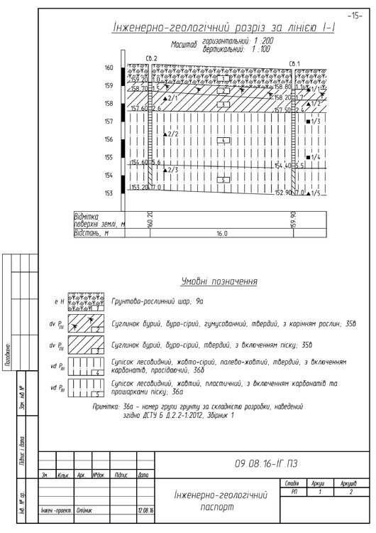

Коллеги, на троих какой септик выбрать при таких грунтах? Глубина? Так без полей и т.д

Септик от 2-х кубов и более или биологическую станцию очистки. Глубина септиков исходя из объема, т.к. они есть горизонтальные и вертикальные. Глубина дренажа заменить суглинок на песок и щебень и дойти до супеси. По площади достаточно 5x2,5м единым котлованом.
