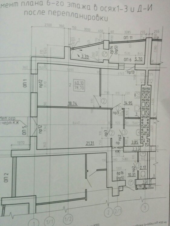

Mashka Опубліковано: 15 серпня 2016 Поділитись Опубліковано: 15 серпня 2016 Доброе время суток. У нас радость что появилось свое жилье , но и заботы еще больше прибавилось. В общем двухкомнатная квартира в новострое. Уже проведена перепланировка ( галопом по европе) и получается кухня – студия. Общая информация : - прихожая ( тамбура нет, по этому сюда нужно и шкаф для верхней одежды и для обуви впихнуть) - коридор - детская ( 21.31 кв.м есть маленький ребенок): кроватка , шкаф, стол ( на первое время будет пластмассовый трансформер) - спальня : кровать, шкаф, два стола ( для папы – для компа, маме – для косметики, ноута и прочего хлама =)) - кухня : кухонная мебель, варочная поверхность, духовка, вытяжка, холодильник, микроволновка, посудомоечная машина, умывальник , система обратного осмоса для воды; диван, стол, тв, кондиционер. - балкон 1 ( 5.70 кв.м.) застекленный. - балкон 2 ( 3.33 кв.м.) пожарный балкон, не застекленный. - ванная: угловая ванная, стиральная машинка, сушильная машинка, бойлер, умывальник с тумбой и зеркалом, полотенце сушилка - ?, корзина для белья, фильтр для горячей и холодной воды. - туалет: унитаз, умывальник с тумбой. Посилання на коментар Поділитися на інших сайтах More sharing options...
Mashka Опубліковано: 16 серпня 2016 Автор Поділитись Опубліковано: 16 серпня 2016 План квартиры Двери между спальнями в жизни нет. Во всех комнатах кондиционеры. И конечно первое что может женщина обдумывать это кухня. ;) Хочется все по максимуму встроенное, но оно того стоит ?! Посудомоечная машина – думаю да, А вот холодильник- есть смысл делать встроенным ? тк разница в цене 20 тыс . или тогда уже холодильник с двумя вертикальными дверями? И можно ли холодильник возле окна ставить? Мойка в углу, читала в другой теме что это не удобно. Но сейчас у нас такая, пользуюсь 8 лет, как то и не ощущала дискомфорта. Стол – хочу трансформер , система «дельфин» . Пол – задумалась о теплом поле, плитка. Что с освещением и из чего потолок пока не могу сообразить. Пример планировки. Но тк прога не очень, маленький выбор мебели. Фото 1- вариант 1 Холодильник у окна Фото 2,3- вариант 2 пинал первый Фото 4,5,6 – вариант 3 диван в нише 1 Посилання на коментар Поділитися на інших сайтах More sharing options...

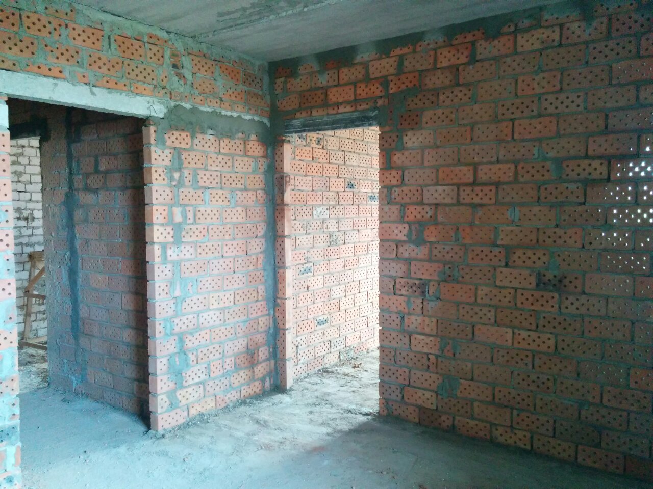

Mashka Опубліковано: 22 квітня 2017 Автор Поділитись Опубліковано: 22 квітня 2017 Во общем у нас пошел процесс. Поменяли окна и батареи ( продать их бы теперь). Залита стяжка. А вот со стенами загвоздка. Строители рекомендуют клеить гипсокартон на стены. Тк для кладки стены была использована армирующая сетка каждые 4 ряда. И строитель утверждает что будет видна ржавчина под слоем штукатурки, шпаклевки и обоев. Так ли это? Что посоветуете? Добавлено через 1 минуту [/img]фото [/img] Посилання на коментар Поділитися на інших сайтах More sharing options...
crosawer Опубліковано: 23 квітня 2017 Поділитись Опубліковано: 23 квітня 2017 Добрый день! Сил и терпения Вам в этом деле (я о ремонте) Я бы от гипсокартона отказался. Крадет пространство, лишние швы на стыках, штукатурка обычно выходит ровнее чем ГК на ляпухи. А ржавчина не проявится. Просто обрезаете арматуру максимально глубоко, и проходите краской. Посилання на коментар Поділитися на інших сайтах More sharing options...
Mashka Опубліковано: 23 квітня 2017 Автор Поділитись Опубліковано: 23 квітня 2017 Добрый день! Сил и терпения Вам в этом деле (я о ремонте) Я бы от гипсокартона отказался. Крадет пространство, лишние швы на стыках, штукатурка обычно выходит ровнее чем ГК на ляпухи. А ржавчина не проявится. Просто обрезаете арматуру максимально глубоко, и проходите краской. Добрый день. Спасибо. Тк это новострой то много сюрпризов 😣. А краска специальная должна быть? А если эти прутья грунтовкой обработать против ржавчины ( автомобильная).? Посилання на коментар Поділитися на інших сайтах More sharing options...
crosawer Опубліковано: 23 квітня 2017 Поділитись Опубліковано: 23 квітня 2017 Я имел ввиду обработать только эти прутья, после того как обрезали. Подойдет обычная эмаль или грунтовка. Посилання на коментар Поділитися на інших сайтах More sharing options...
Mashka Опубліковано: 23 квітня 2017 Автор Поділитись Опубліковано: 23 квітня 2017 Еще есть спорные моменты. 1. Площадь кв по плану 78,7. если просуммировать площади комнат, то получается больше 2. У нас вот такие перегородки по кв. Планируем по 2 стенки ( меж комнатами и к кухне) каждой комнаты сделать гипсокартон + вата, для большей звукоизоляции. но вот такое решето не дает успокоиться. Думаем сделать грубую штукатурку, забить дырки. Прораб отговаривает. Как поступить? 3. Потолок. Есть ли смысл в гидро и звуко -изоляции? Звукоизоляция - гипсокартон и вата. Гидроизоляция - смесь как и на пол. Посилання на коментар Поділитися на інших сайтах More sharing options...
crosawer Опубліковано: 24 квітня 2017 Поділитись Опубліковано: 24 квітня 2017 1. Так перемеряйте всё. 2 Мне кажется проще задуть эти дыры монтажной пеной. Полностью забить их штукатуркой будет оочень проблематично. 3 Гидроизоляцию на потолке не стоит делать, от потопа она все равно не спасет. Шумоизоляцию можно сделать, но лучше не с минваты, при малейшем потопе она намокнет, а высыхать будет вечность под потолком. Посилання на коментар Поділитися на інших сайтах More sharing options...
