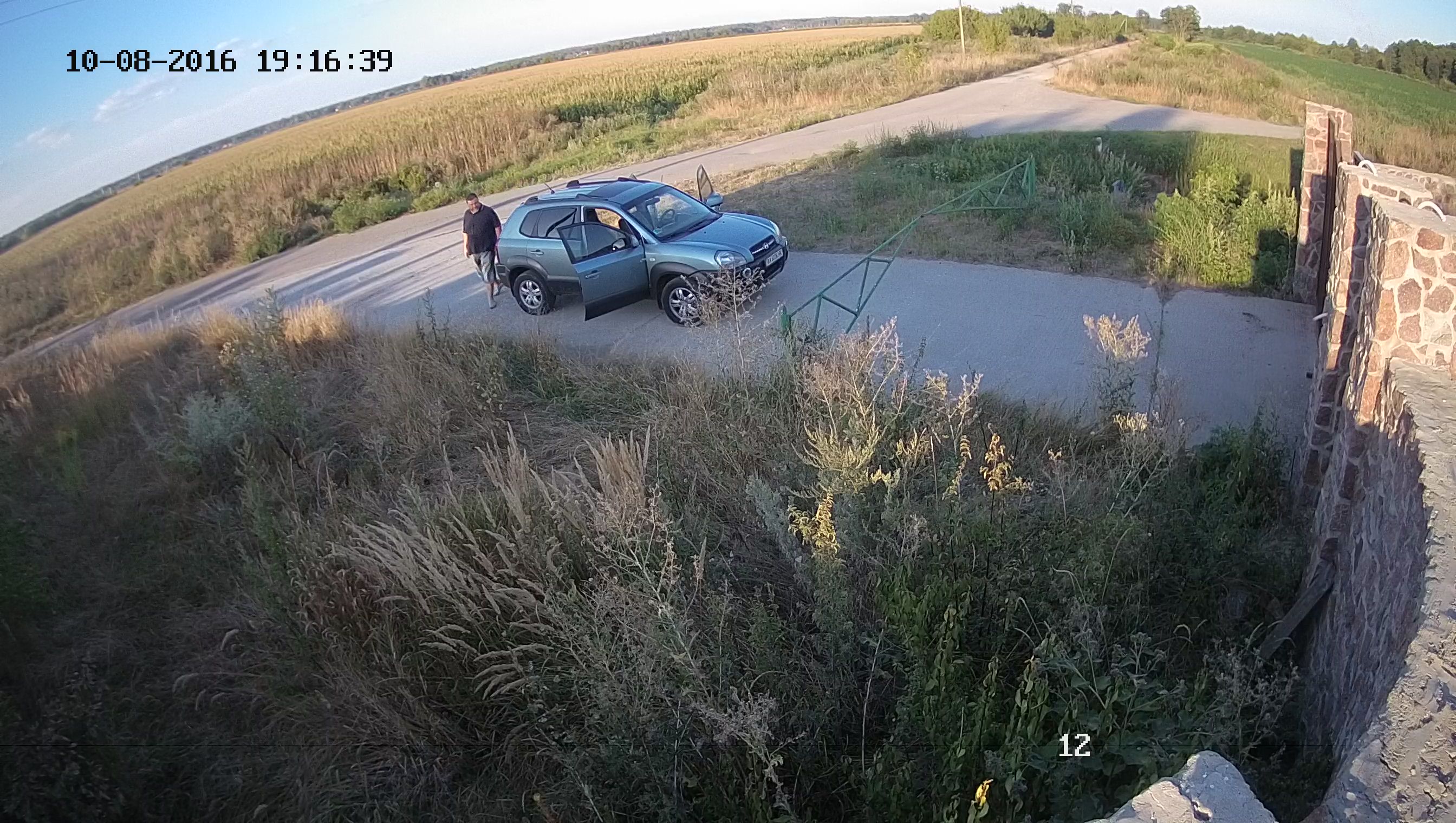

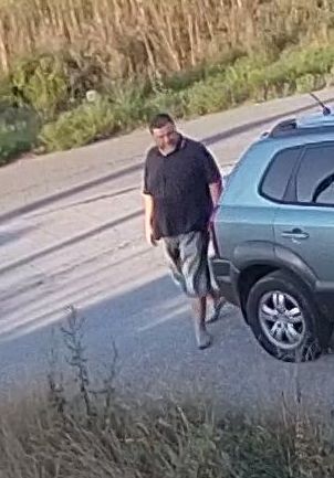

uafisher Опубліковано: 2 вересня 2016 Поділитись Опубліковано: 2 вересня 2016 (змінено) Висота камери 5-5,5 м. Кут - 103 град. Друга картинка - цифровий зум. Розподільча здатність встановлена, як 1,3 Мп (до 6Мп). Так проблема в том, что цифровой зум возможен только мануально, т.е. когда заказчик)), или оператор, который в данный конкретным момент на одной из камер (или на всех), выделил нужную зону... Знать бы когда это необходимо сделать))) Но если такая возможность есть (сидеть перед системой и мониторить/зумировать), то намного эффективней использовать поворотную камеру не просто с электронным зумом, а вдобавок к нему имеющая полноценный оптический - она и повернётся куда необходимо (а не только в пределам снимка), и зум будет намного качественней. 20-30 крат, когда и время на часах рассмотреть можно. Ваш бренд такие камеры не предлагает. У других брендов они есть. Но проблема основная в том, что... всё это время наше остальное пространство не наблюдается... Поэтому, ИМХО - разрешение чем выше, тем лучше - на широком угле. Вот картинка с хорошего середнячка от Хик за 140-160$. Угол обзора 106 град. Второй кадр - это не электронный зум, просто кроп (обрезка) уже имеющегося снимка. На лице человека не муар электронный, а седоватая борода. Сравнивая с вашим "зумом" - скажу так, ИМХО. Ваш зум имеет разрешение 1,4 Мп, мой кроп 0,12 Мп. Расстояние до человека...не уверен, где больше. НО даже сравнивая снимки с пиксельной разницей в 10 раз, не скажу что детализация полезная на вашем зуме даже в 5 раз лучше. А стоимость - да, уверен, в случае с вашим брендом в 4-5 раз выше. Ну и традицонно без ИК. Снимок Хиком был сделан в вечернее время - освещение для камеры в 10.00 у вас лучше, на Хике не максимальные настройки, не актирован WDR. Змінено 2 вересня 2016 користувачем uafisher Посилання на коментар Поділитися на інших сайтах More sharing options...

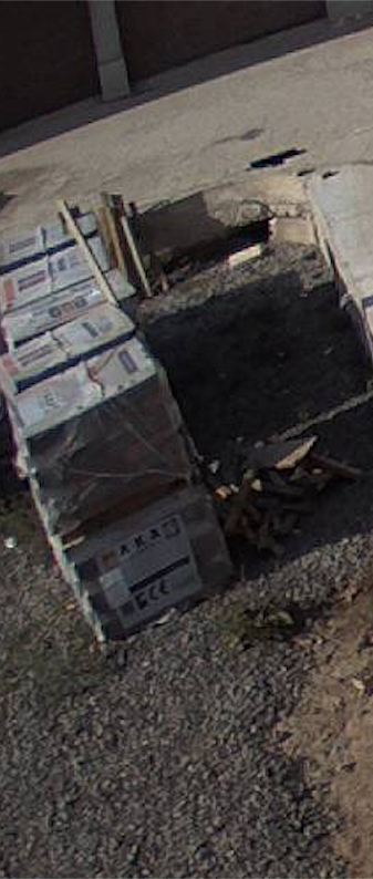

AN12 Опубліковано: 27 вересня 2016 Поділитись Опубліковано: 27 вересня 2016 Я говорю о том, что в случае с вашим электронным зумом вырастает размер снимка (зумированной области) в пикселях, но похоже детализация не увеличвается в такой же мере - возможно из-за параметров вашей оптики Ось кадр з "вирізкою" з Full HD. Посилання на коментар Поділитися на інших сайтах More sharing options...
