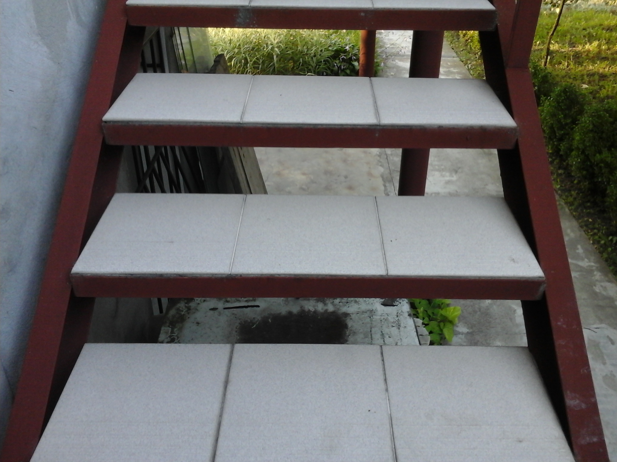

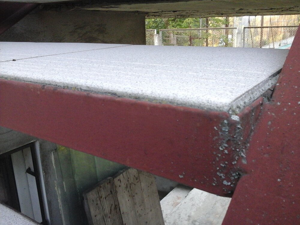

Смонтировали лестницу из металла на улице. Уголок 50мм. Прошу совет по составу бетона для ступеней. Соотношение смеси, добавки, фибра...
Армировка какой арматурой?
Габаритов ступеней не говорите, потому и ответ соответствующий: проволоки ф4 хватит за глаза, бетон - аналог В30 из щебня 5-10мм, фибра только вредит в Вашем случае.
Площадка 2200*800 мм, ступени 2200*300 мм
Армировать думал арматурой ф8.
В последствии хочу положить плитку. Тут вопрос. Делать заливку в расчетом чтоб плитка легла в уголок или заливать вровень с уголком?
Буду благодарен за указание соотношения цемент/песок/щебень 5-20.
Если уголок 50мм и щебень до 20 мм, то , если по науке, не складывается.
Это я про "заливать вровень с уголком".
Толщина бетонного элемента должна быть не менее 3 диаметров наибольшей фракции щебня. Получается ступенька на щебне 5-20 должна быть толщиной не менее 60 мм.
Да. И фибра Вам не повредит.
Если "по бедному", то так: ступени 1000х300 мм из уголка 50х50, внутри на 20 мм выше полок катанка 6 мм с ячейками 100х100 мм (9 поперек и 2 по длине), снизу опалубка из фанеры, бетон 1:3:4 (фракция 5-20), вода "на глаз". Плитка на СМ-11, им же швы.
