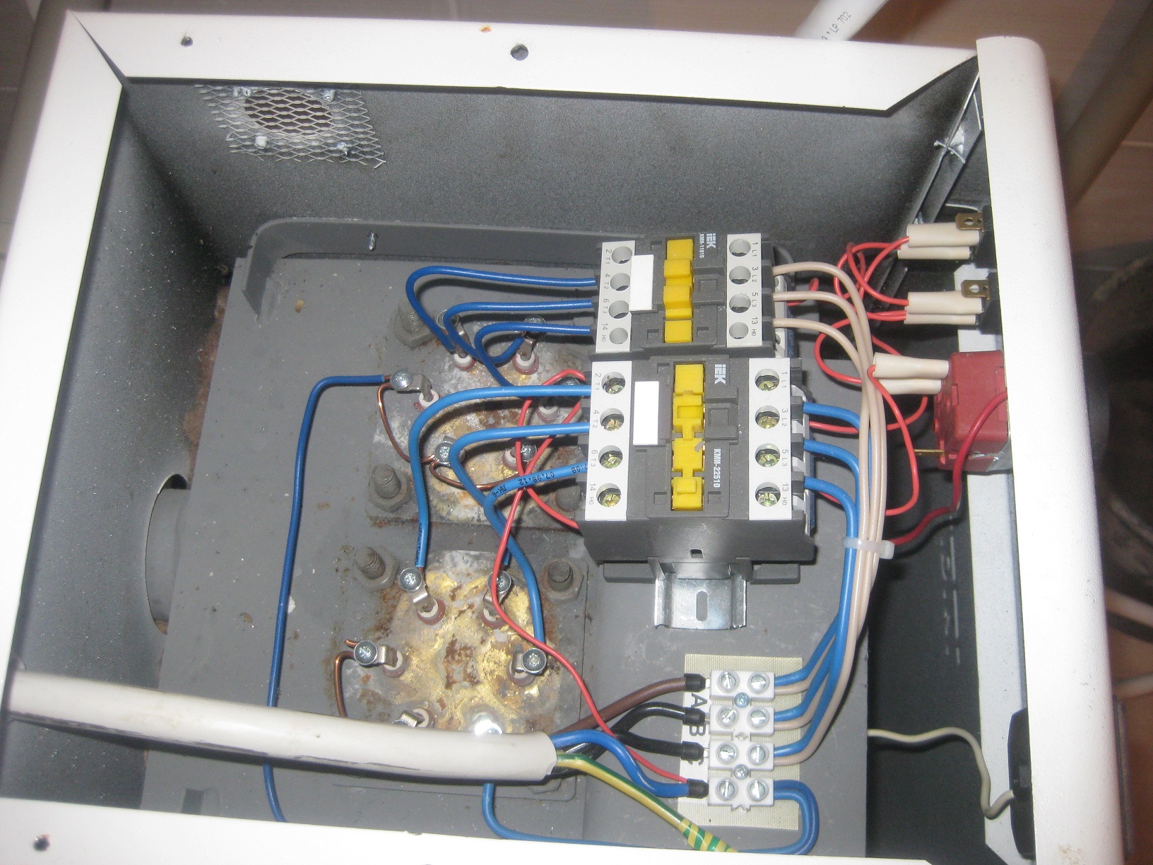

Лично у меня за последние 5-8 лет нареканий на работу этих котлов нет. Очень надежные. зап части продаются везде и стоят копейки.
Но!!!!!
1. Гарантии на эти котлы просто нет.
2. Перед установкой котла его нужно разобрать, все подтянуть, обтянуть, поставить концевики и.т.д.
3. Работает он очень гомко, вкл и выкл по звуку напоминает удар молотка по деревяжке.

А мне в нем не очень нравится маленькая дельта температуры включения-выключения внутреннего термостата. Когда комнатный термостат днем выключает насос системы отопления, то котел из-за маленькой дельты температур включения-выключения своего внутреннего термостата, стоит и часто щелкает включаясь-выключаясь и греет сам себя целый день, что в течении дня накручивает немалений обьем кВт.
Титан голый котел вкл. выкл. и все.
То что Вы описали и не только, есть в других котлах. Но они в три раза дороже.

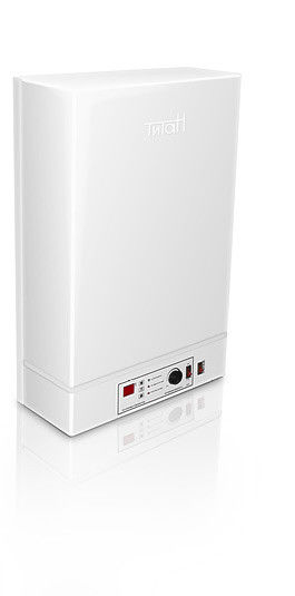

У меня вот такой ТИТАН на 25 кВт. с электронным блоком управления. Плавная регулировка мощности (можно выставить потребление электроенергии на уровне 10% от максимальной мощности, или 20%, или любой другой процент мощности кратный 5), наличие в нем бесшумной коммутации, благодаря которой включение и выключение котла происходит при отсутствии щелчков. До этого котла был ТИТАН 18 кВт самый простой, который когда щелкал включаясь и отключаясь, то крутилка ругулировки сама вращалась от вибрации в сторону увеличения температуры, приходилось изолентой приклеивать. Вобщем два ТИТАНА как небо и земля. Новый покупал в 12 году с завода (Днепр) с мыслью о том что если что так запчасти прямо на месте. Но пока полет нормальный (тфу-тфу-тфу). Как то так.
