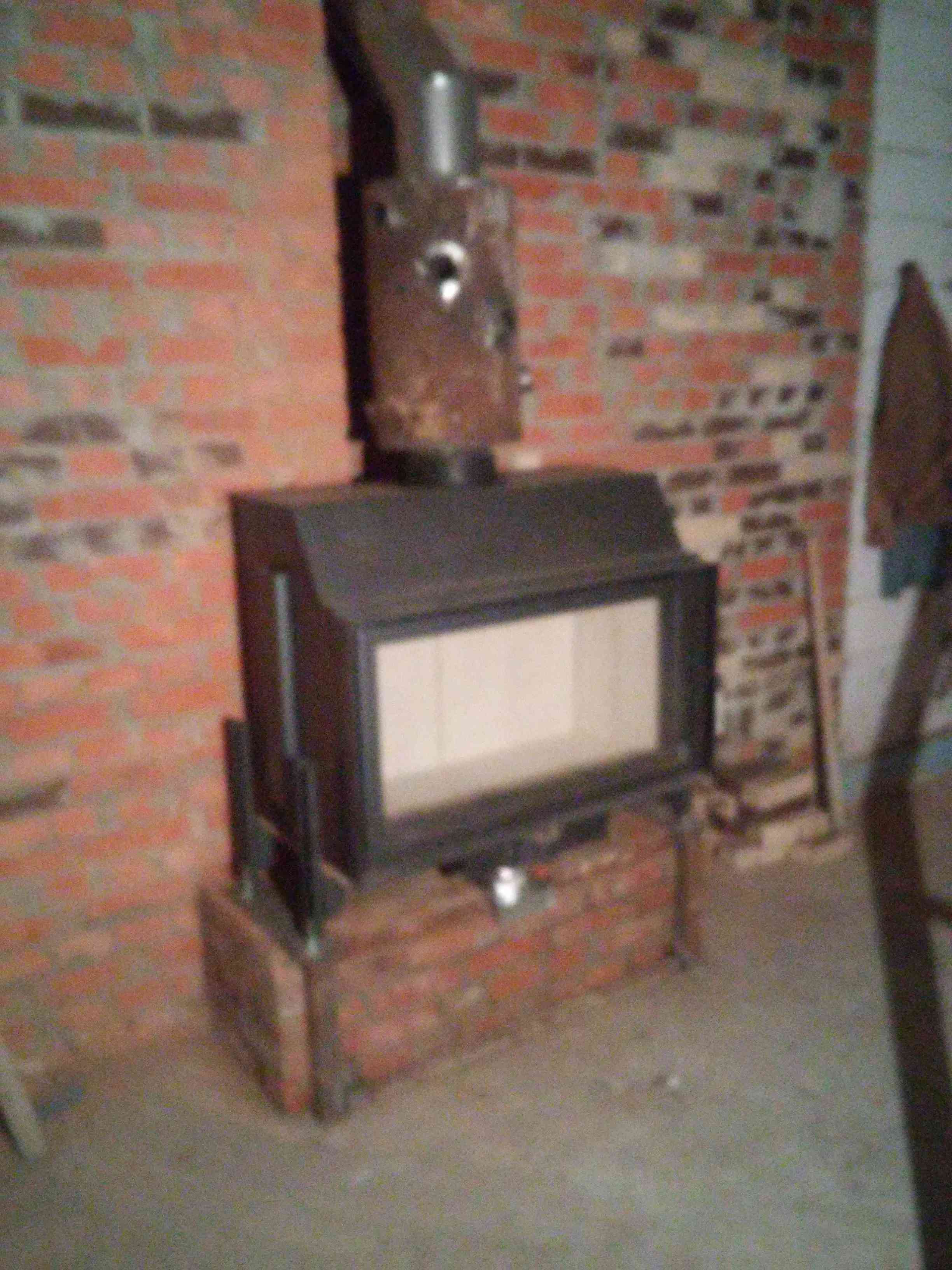

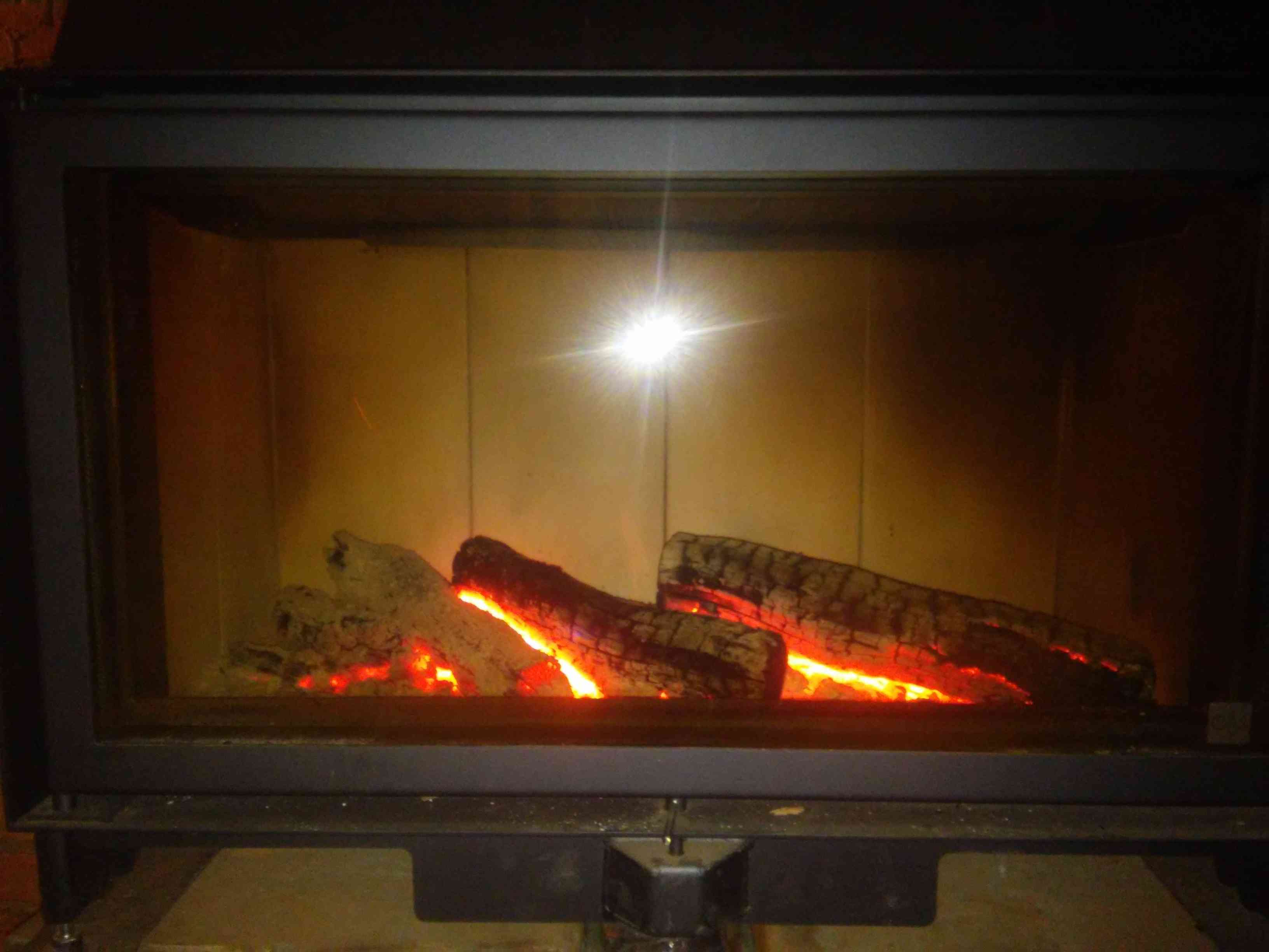

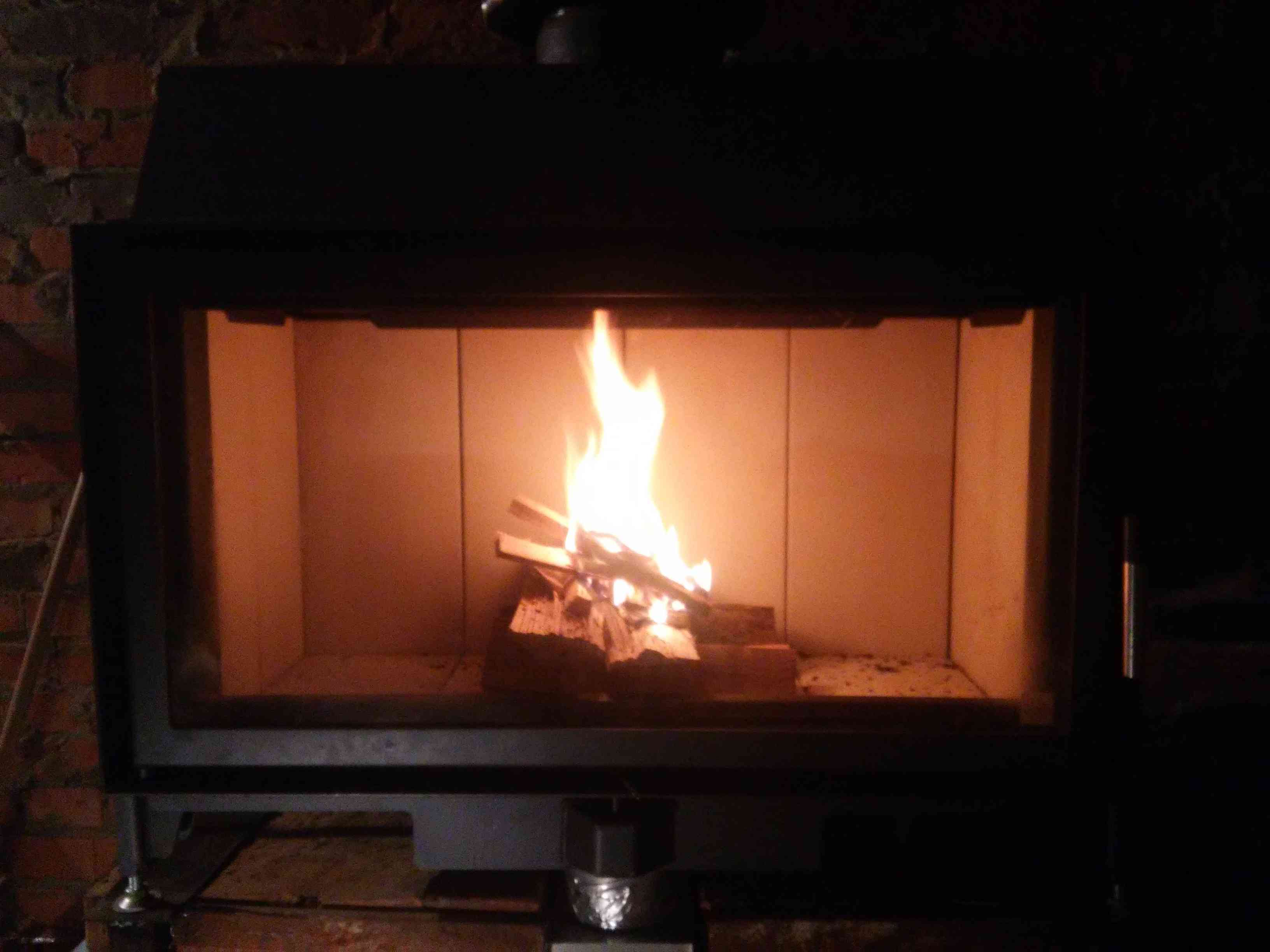

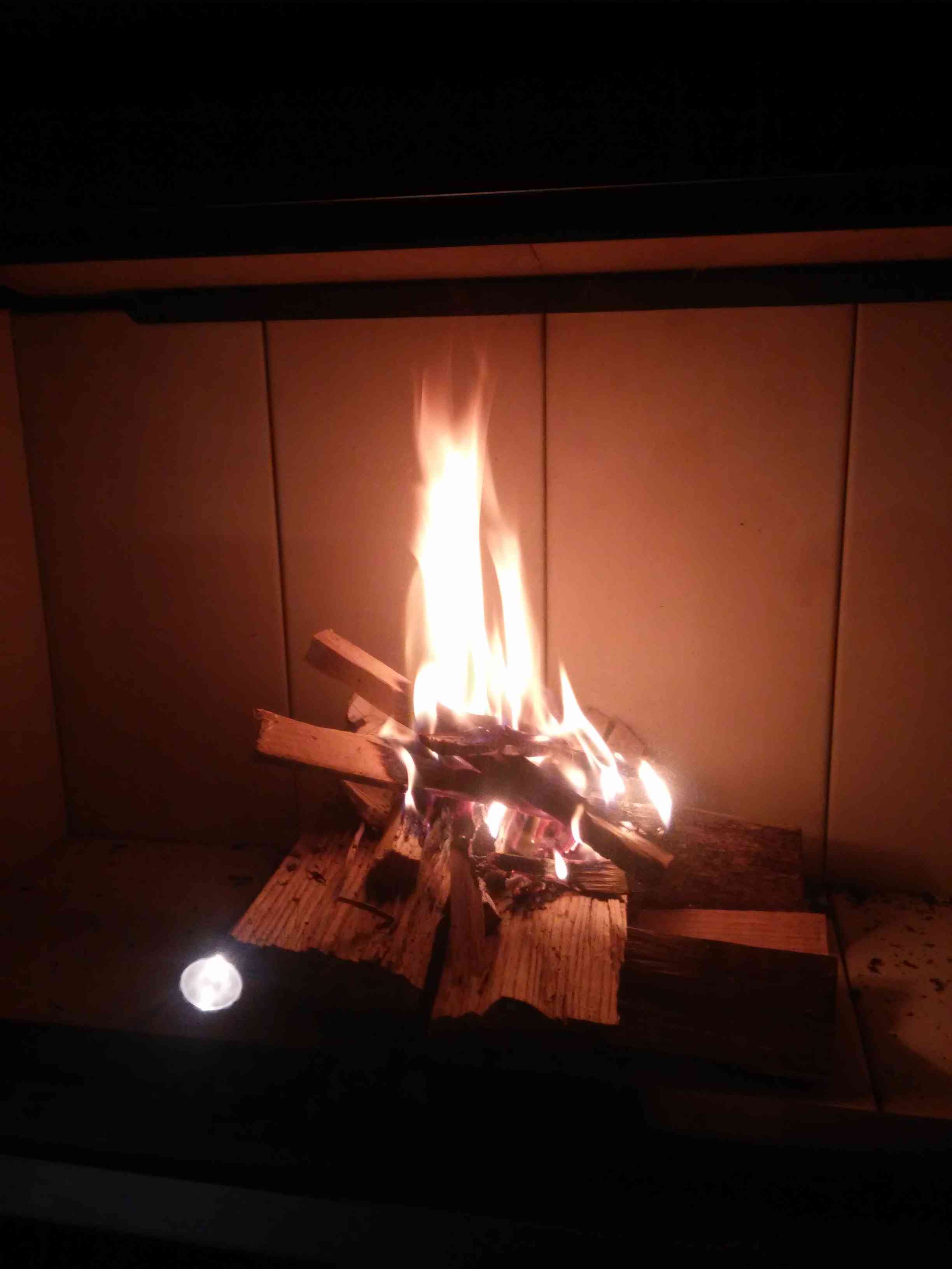

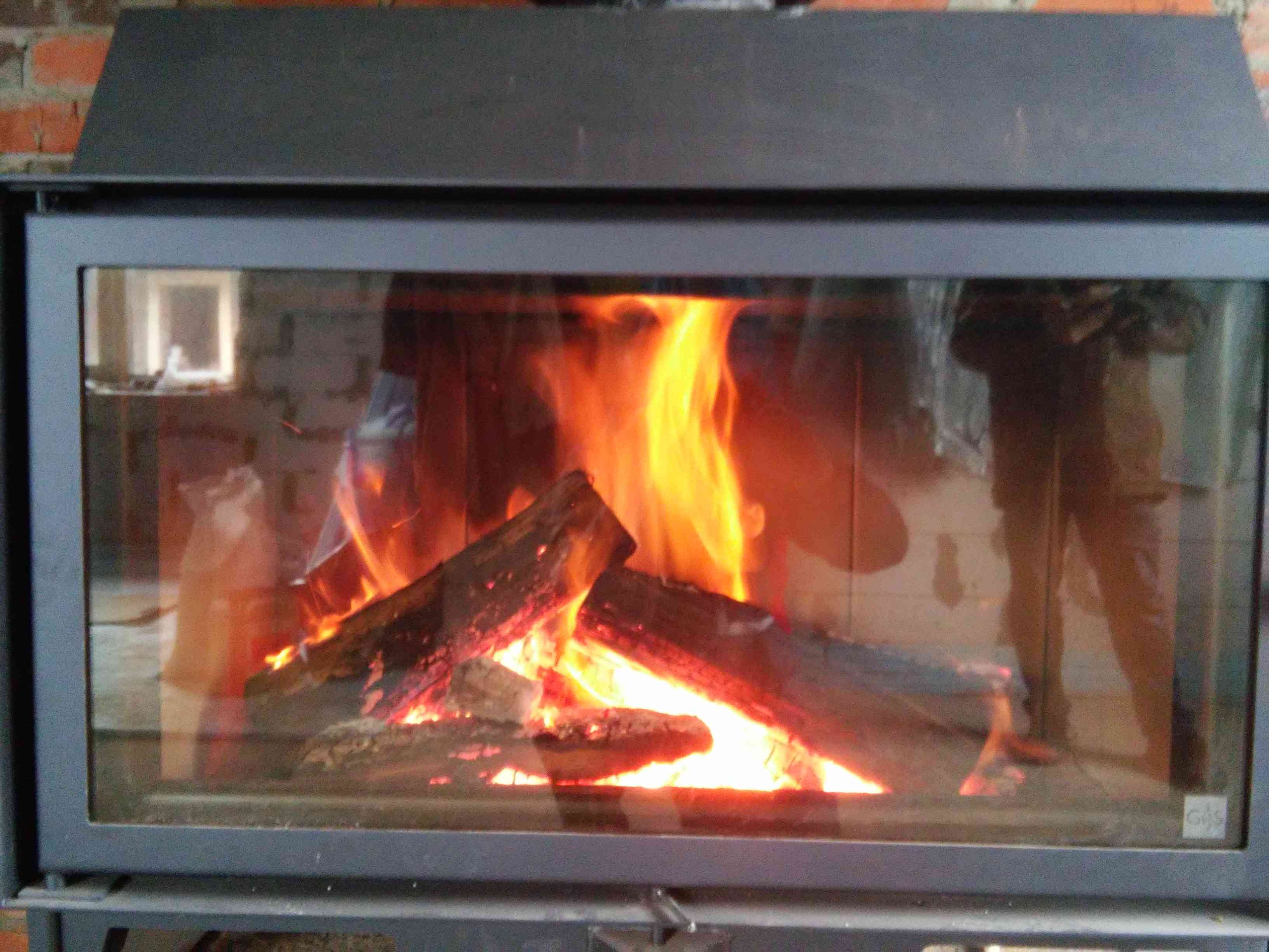

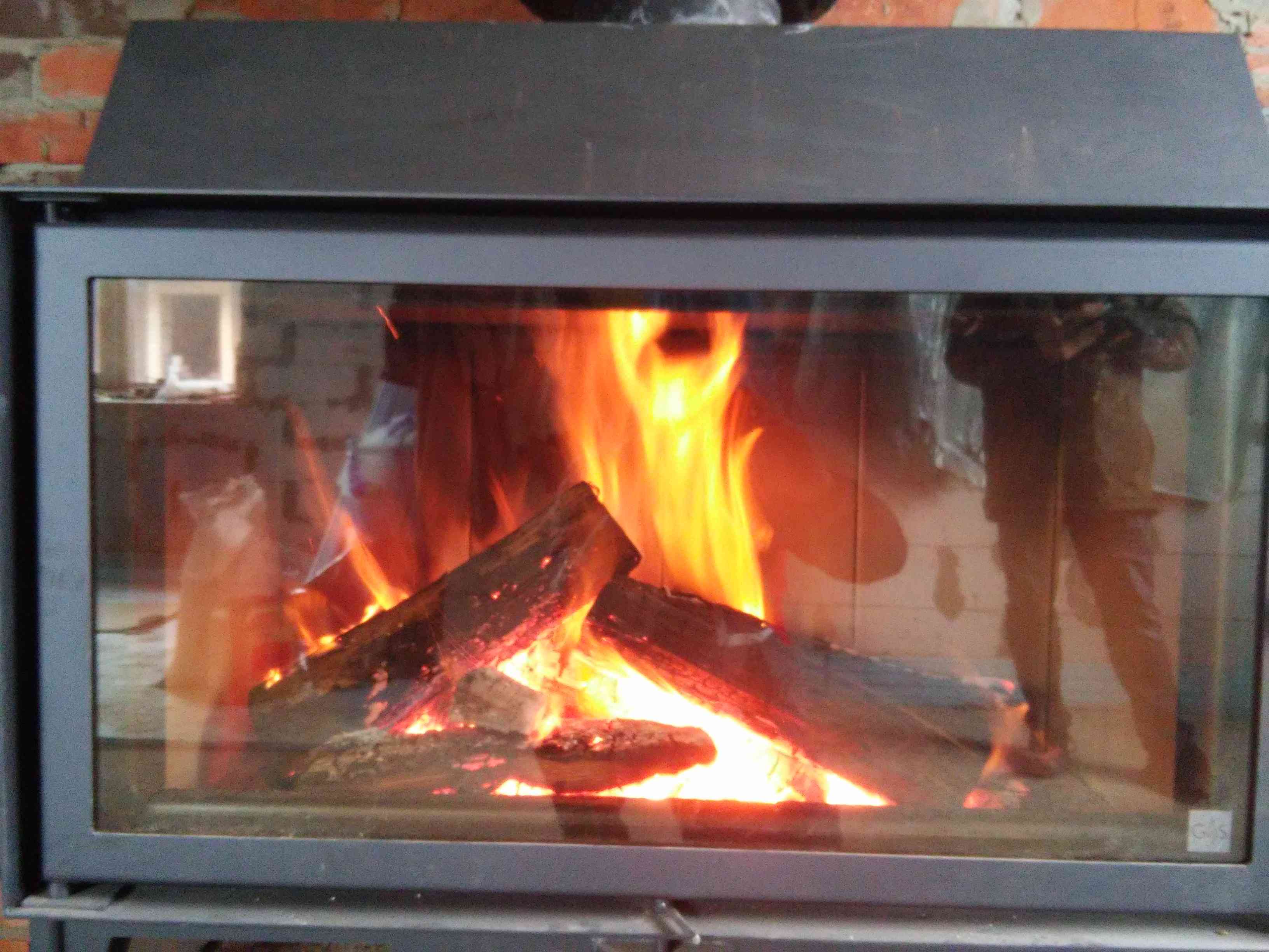

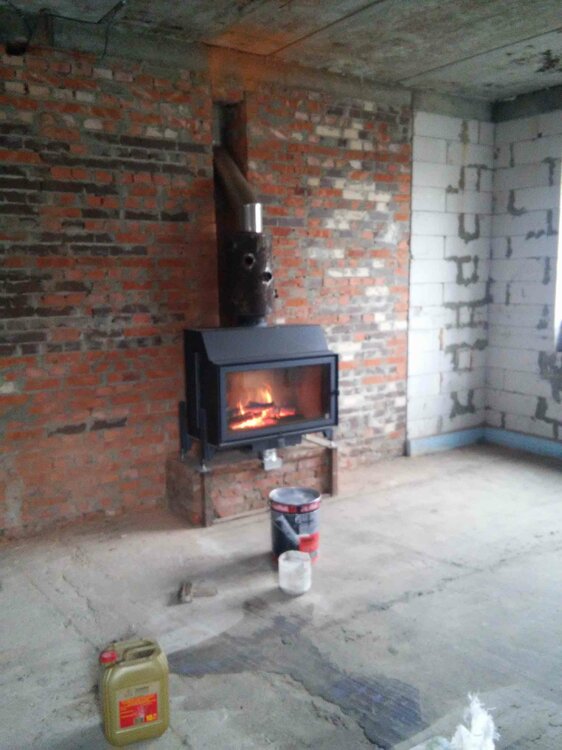

trinitron Опубліковано: 25 липня 2017 Автор Поділитись Опубліковано: 25 липня 2017 Добрый день! Вы нашли отзывы? А может купили топку. Тоже думаем покупать. Не подскажите чем закончились Ваши терзания. Добрый день. Топку купил еще в прошлом году. Остановился на модели В950. Топил зимой дом пока делались внутренние работы (газ подключить не успел). Суммарно 2 зила дров ушло. Топкой в общем доволен. О покупке не жалею. После покупки 950й на топки меньшего размера смотреть не интересно. А аналогов примерно того же качества с ценой не отличающейся в 2 раза и более я не нашел. 2 Посилання на коментар Поділитися на інших сайтах More sharing options...
igor_d70 Опубліковано: 25 липня 2017 Поділитись Опубліковано: 25 липня 2017 Добрый день. Топку купил еще в прошлом году. Остановился на модели В950. Топил зимой дом пока делались внутренние работы (газ подключить не успел). Суммарно 2 зила дров ушло. Топкой в общем доволен. О покупке не жалею. После покупки 950й на топки меньшего размера смотреть не интересно. А аналогов примерно того же качества с ценой не отличающейся в 2 раза и более я не нашел. Систему разводки воздуха делали? Как собираетесь поступить после подвода газа. Оставить как декорацию или совместить или довести "до кондиции" и оставить как основное отопление? Да, и кубатуру дома скажите пожалуйста Посилання на коментар Поділитися на інших сайтах More sharing options...
trinitron Опубліковано: 25 липня 2017 Автор Поділитись Опубліковано: 25 липня 2017 Систему разводки воздуха делали? Как собираетесь поступить после подвода газа. Оставить как декорацию или совместить или довести "до кондиции" и оставить как основное отопление? Да, и кубатуру дома скажите пожалуйста Систему разводки делал, постараюсь сегодня-завтра выложить пару фоток. Площадь дома около 160-170 м2. Не было дверей в гараж и люка на чердак - в общем тепло частично уходило. Если интенсивно топить то при самых лютых морозах за ночь температура опускалась до +5. А за день доходила до +10-12. Соответственно объективно топить такой дом только камином не вариант - не хватит мощности плюс раз в час-полтора закидывать дрова. Использовать как основной источник отопления не планировал изначально, если бы хотел - брал бы топку с водяным контуром. Буду топить газом/электрикой и по выходным под настроение топить камин. Посилання на коментар Поділитися на інших сайтах More sharing options...

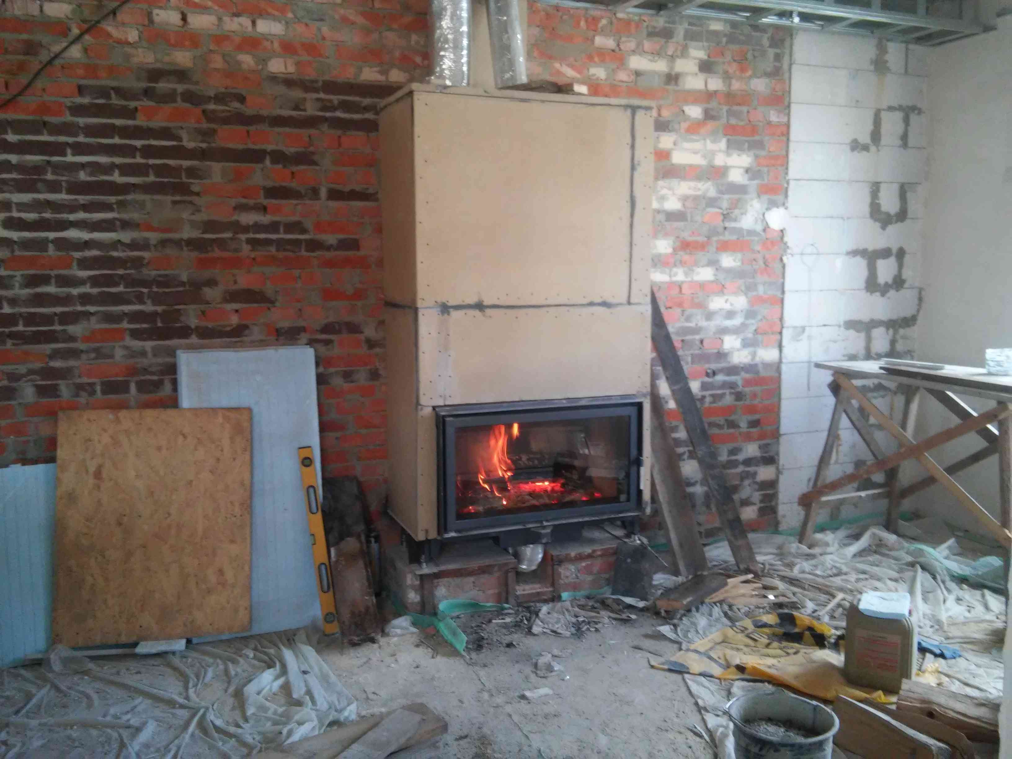

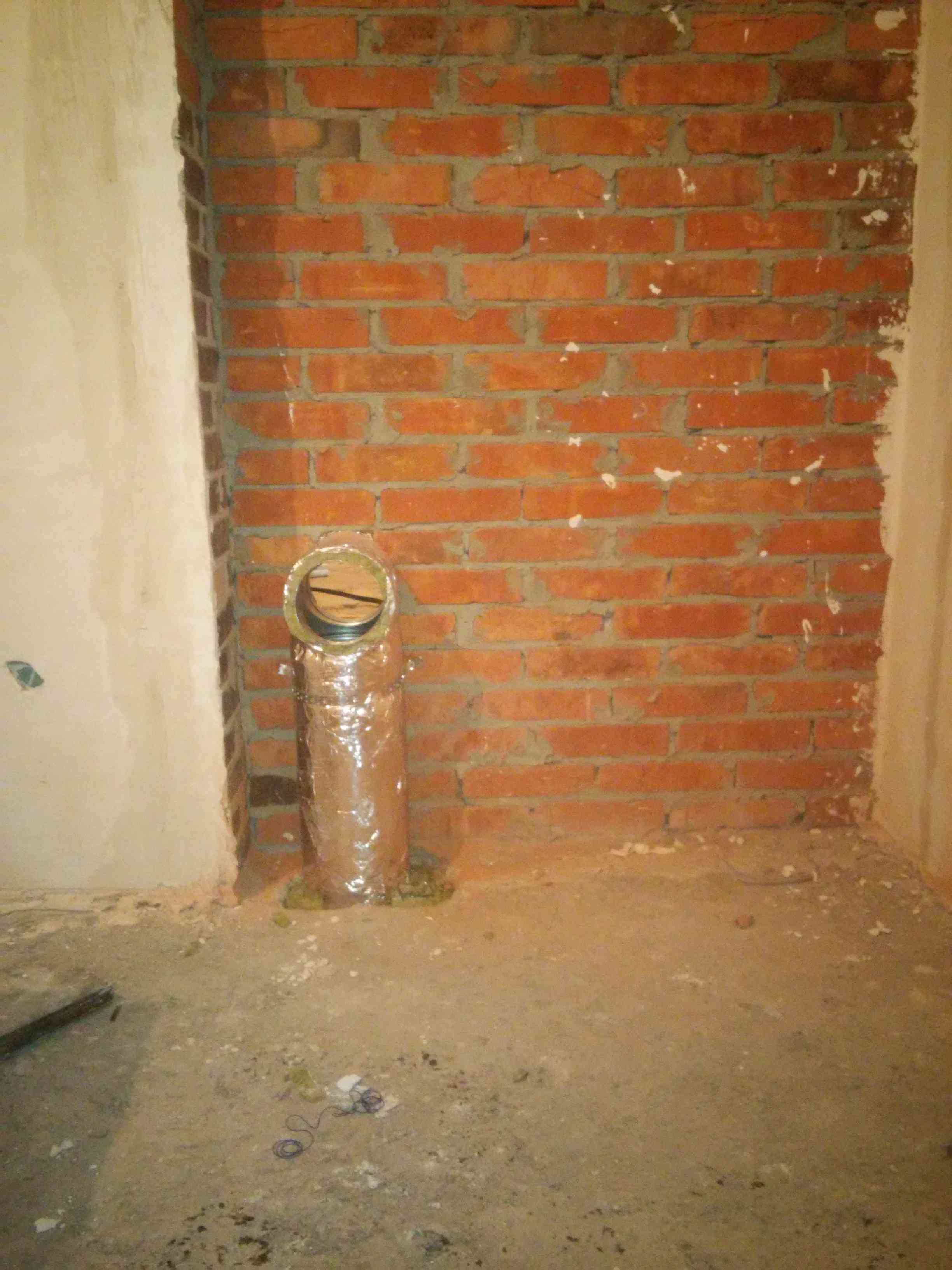

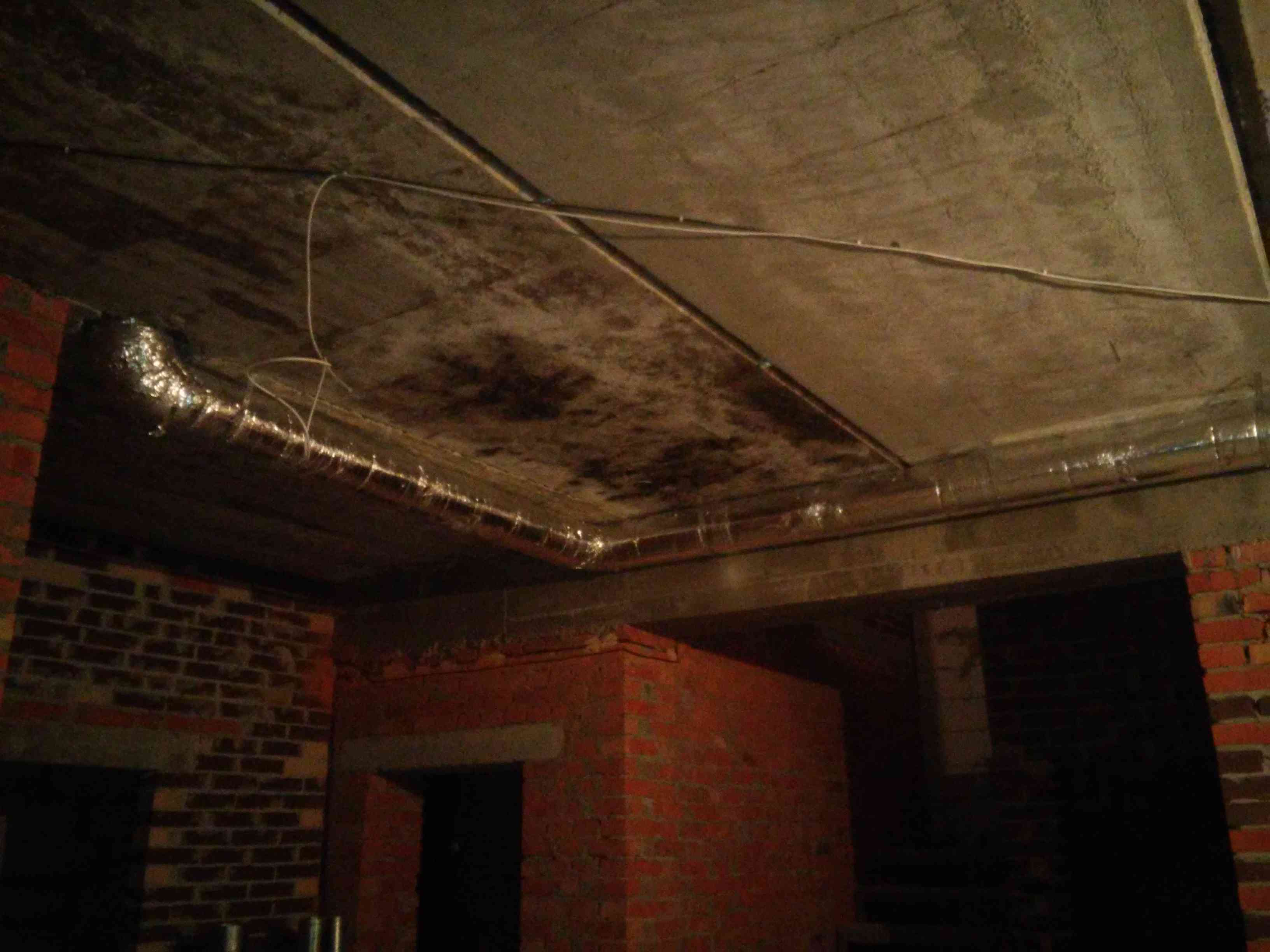

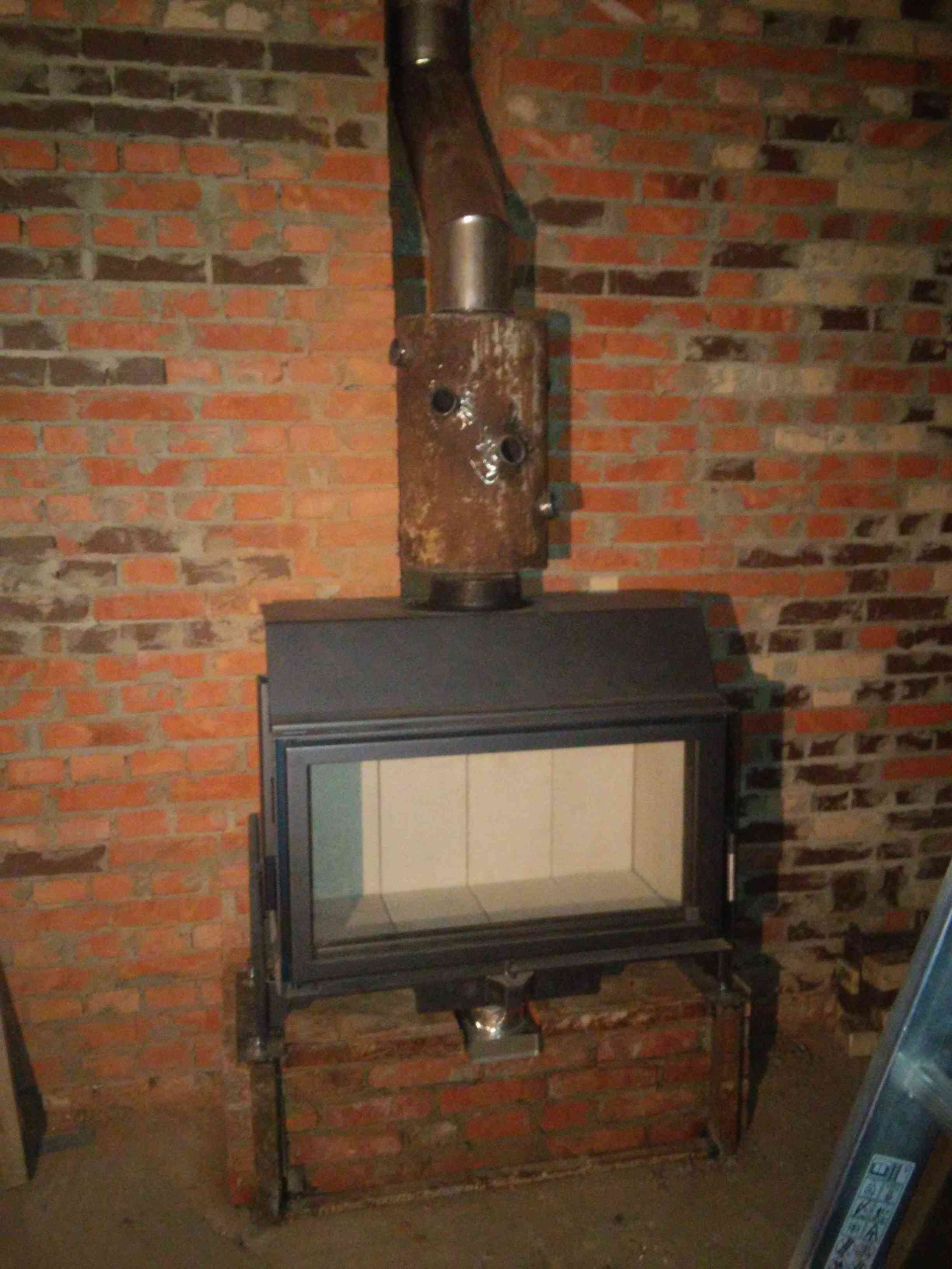

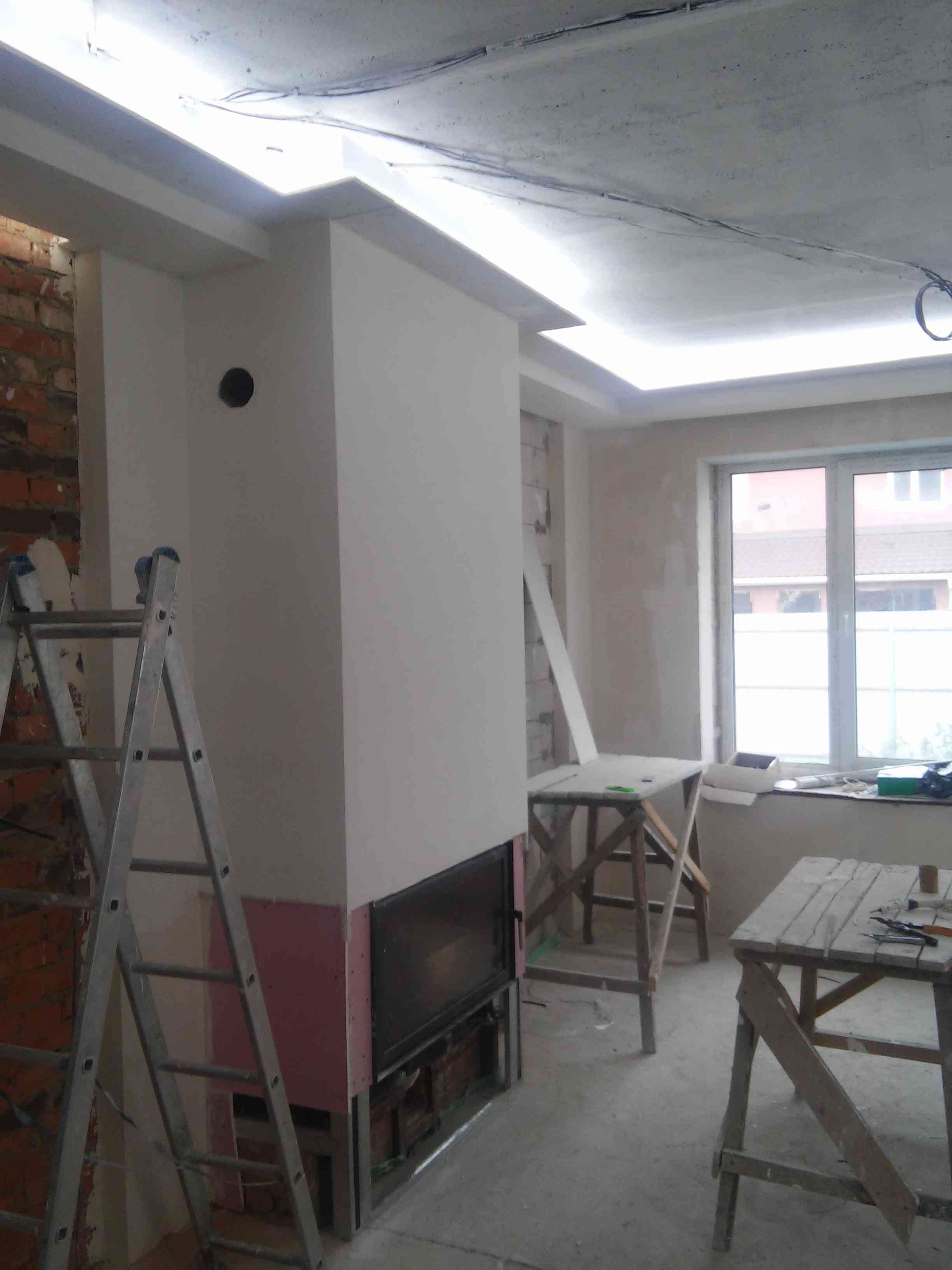

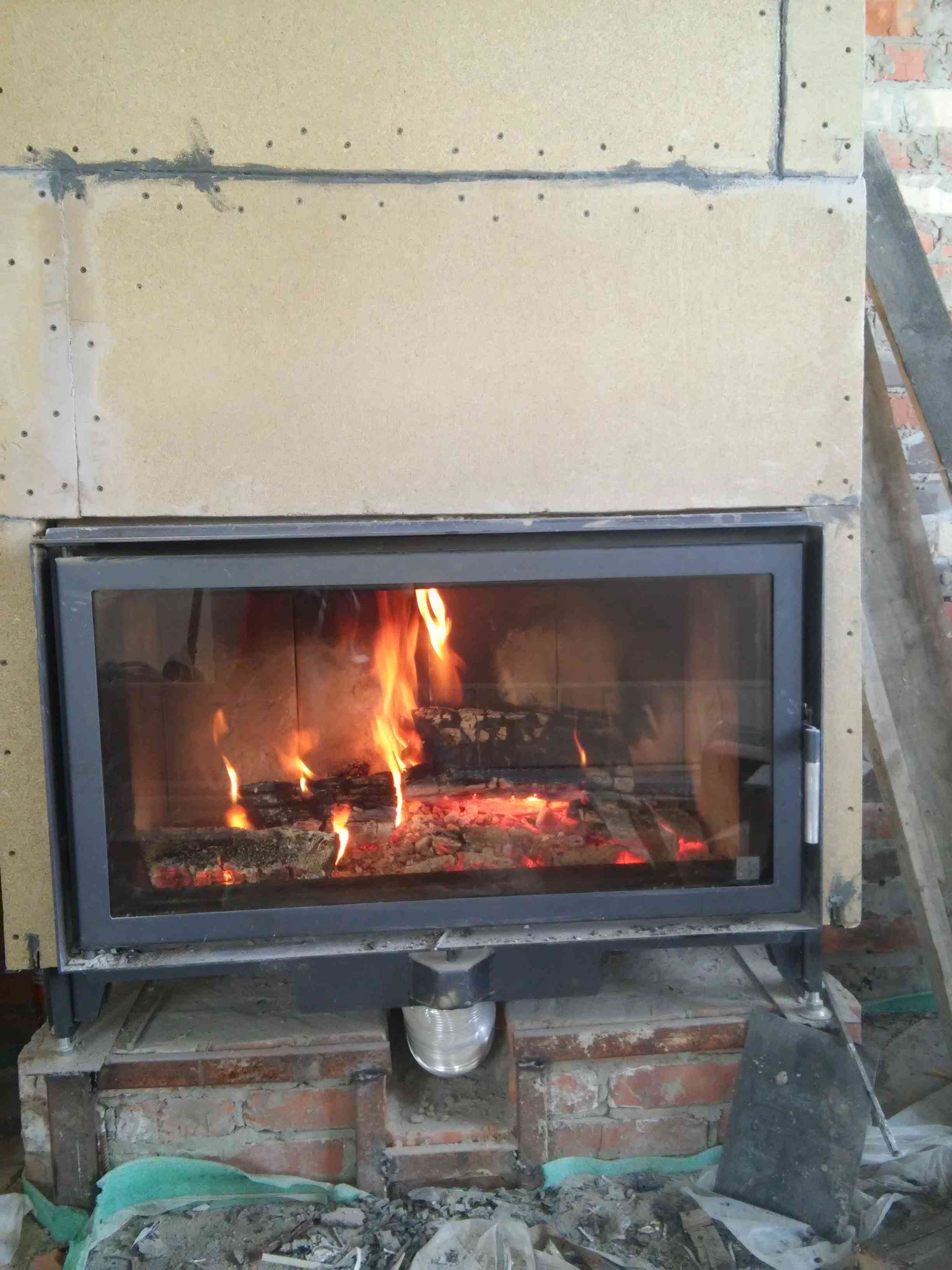

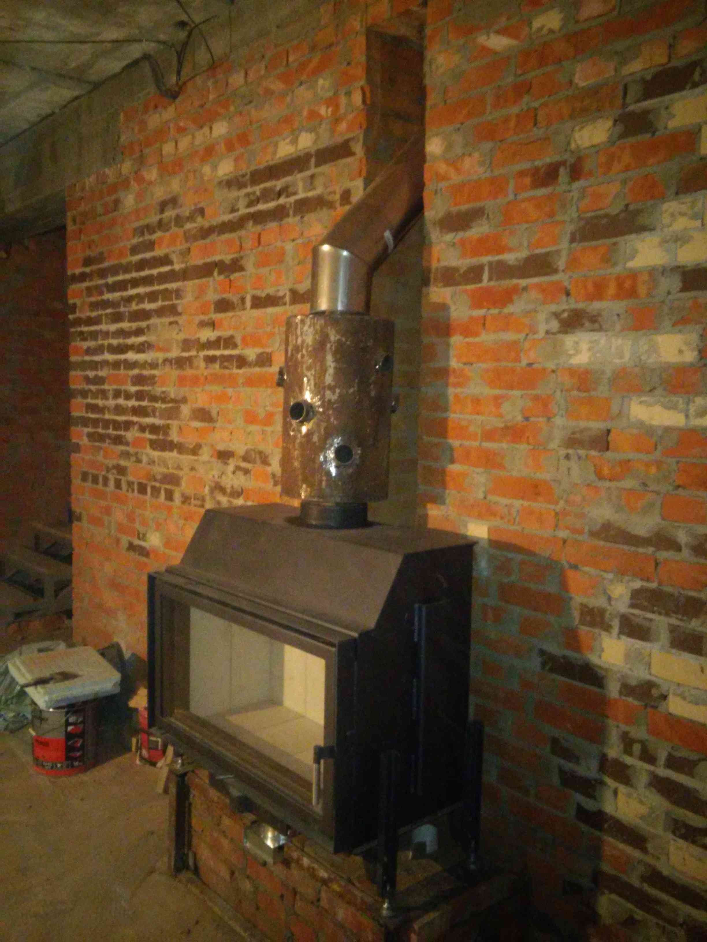

trinitron Опубліковано: 9 серпня 2017 Автор Поділитись Опубліковано: 9 серпня 2017 Прошу прощения, что долго не отвечал - был в отпуске.. Порылся в телефоне вот несколько фоток.... Посилання на коментар Поділитися на інших сайтах More sharing options...

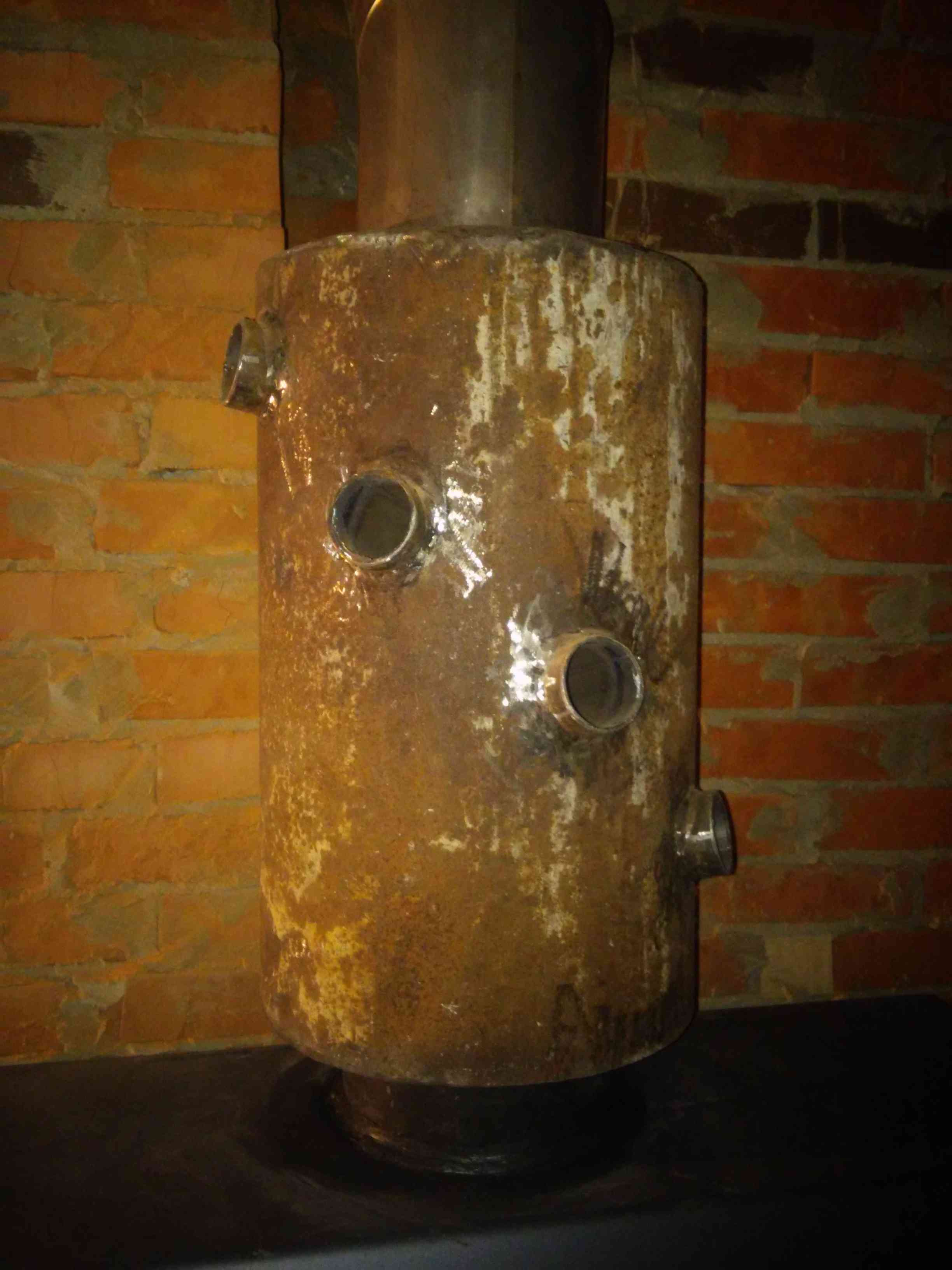

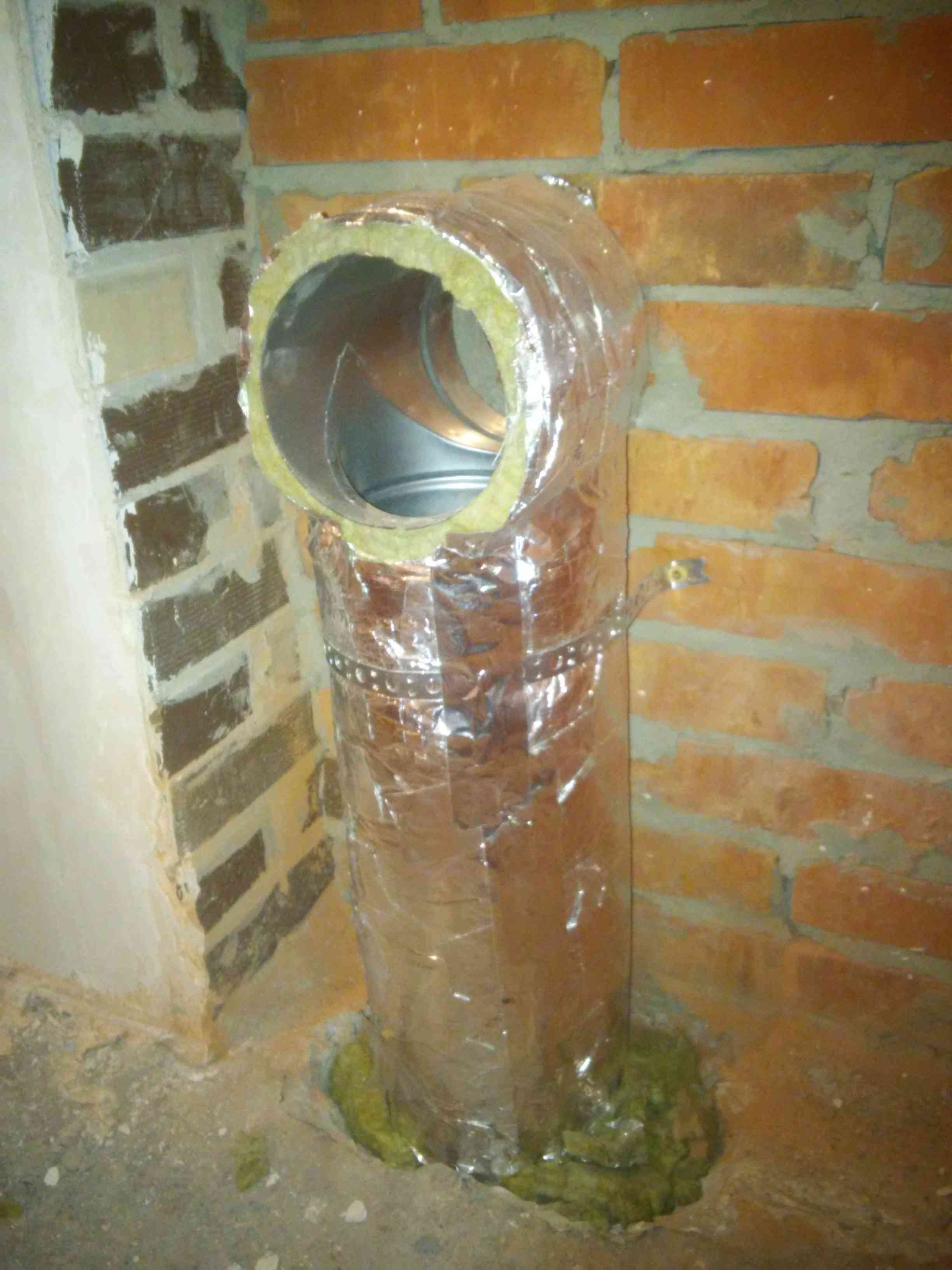

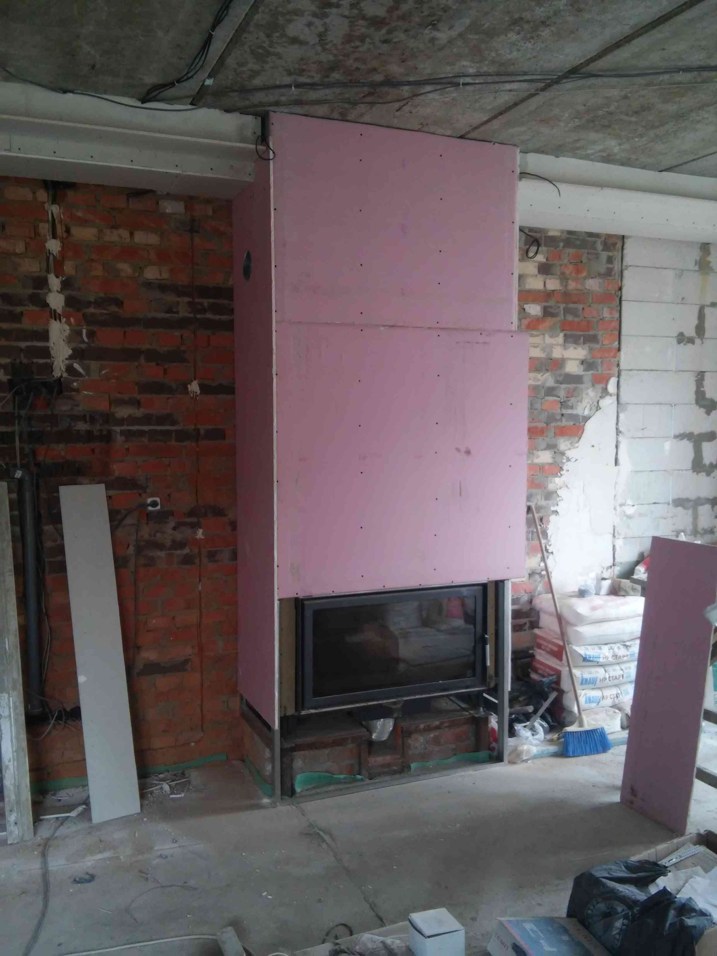

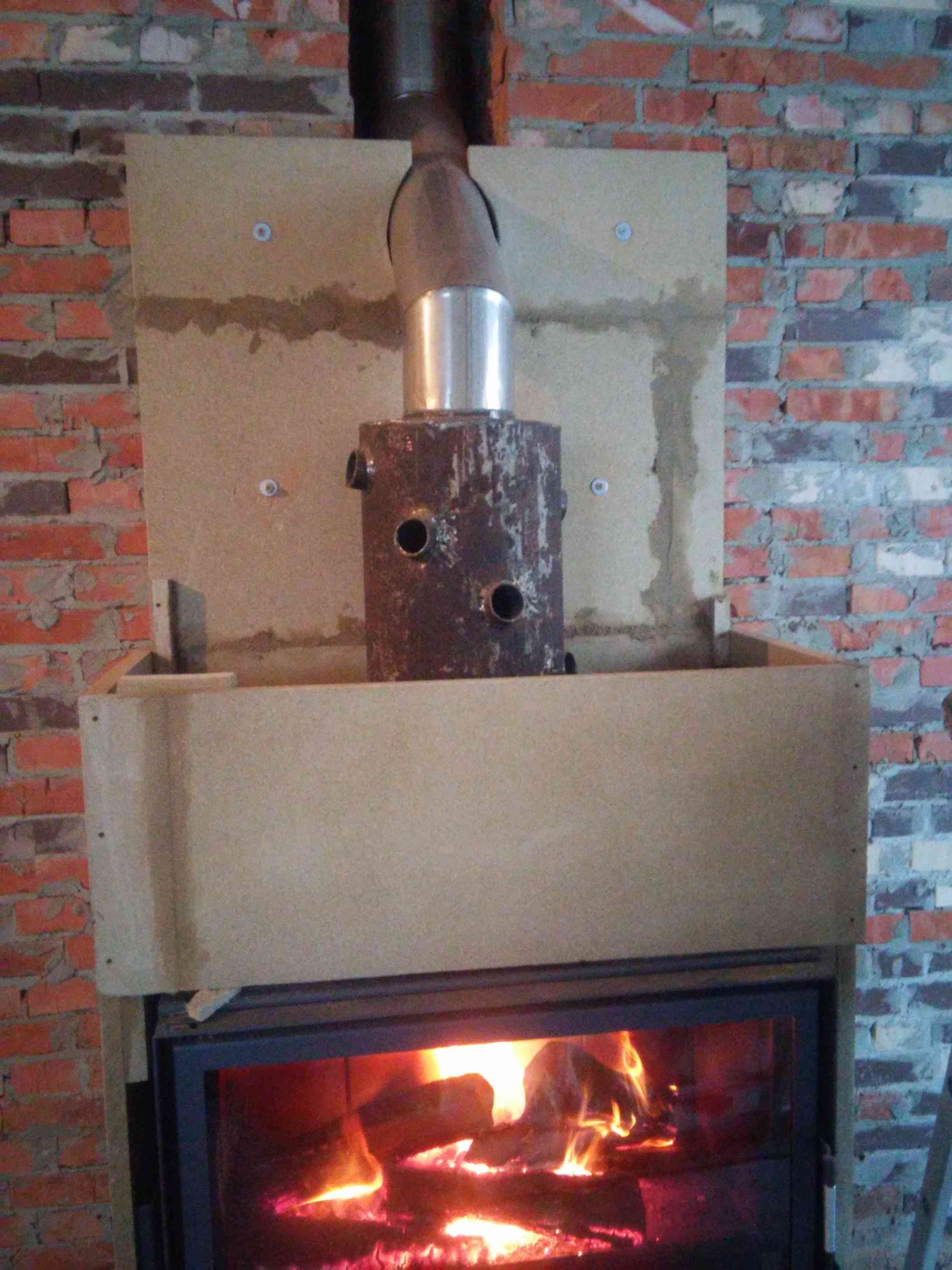

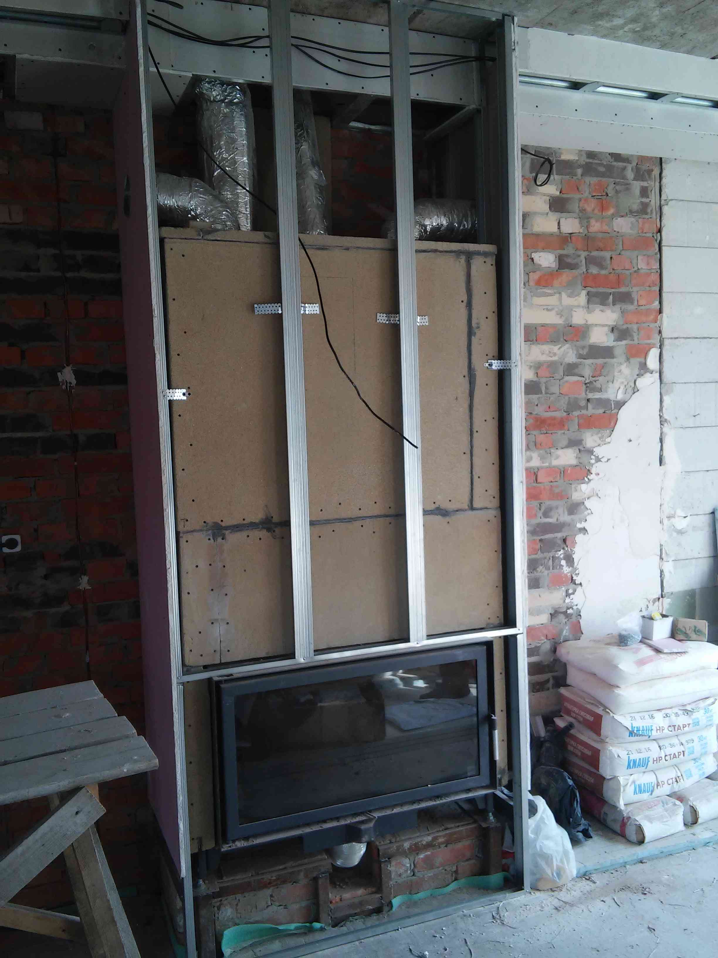

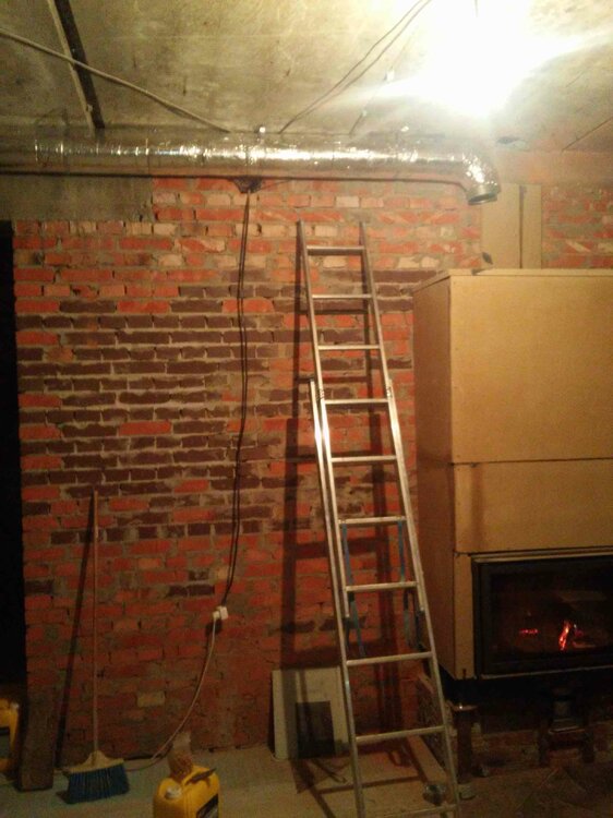

trinitron Опубліковано: 9 серпня 2017 Автор Поділитись Опубліковано: 9 серпня 2017 Первая группа фоток - первичная установка, первые топки итд. А эти фотки - разводка горячего воздуха, изготовление дистрибютора. 3 Посилання на коментар Поділитися на інших сайтах More sharing options...

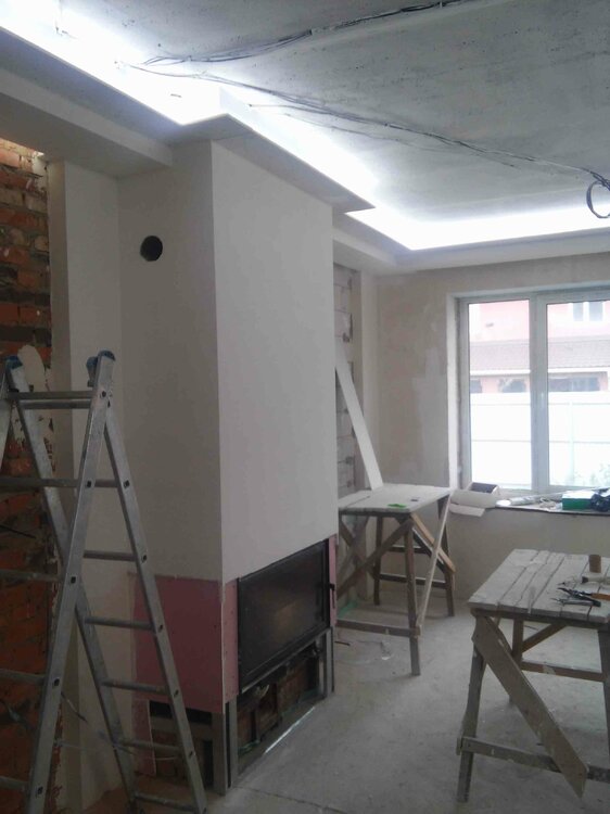

igor_d70 Опубліковано: 9 серпня 2017 Поділитись Опубліковано: 9 серпня 2017 Первая группа фоток - первичная установка, первые топки итд. А эти фотки - разводка горячего воздуха, изготовление дистрибютора. А почему ГК разного цвета? Если Розовый жаростойкий то логично его внутрь Посилання на коментар Поділитися на інших сайтах More sharing options...
zorg_2007 Опубліковано: 9 серпня 2017 Поділитись Опубліковано: 9 серпня 2017 А почему ГК разного цвета? Если Розовый жаростойкий то логично его внутрь Де ви побачили різнного кольору гіпсокартон?якщо по останній фотографії,то там половину каміну уже пошпакльовано. У автора все правильно з картоном,розова сторона якраз зовнішня,деякі виробники спеціально вказують,яку сторону шпаклювати. Посилання на коментар Поділитися на інших сайтах More sharing options...
igor_d70 Опубліковано: 9 серпня 2017 Поділитись Опубліковано: 9 серпня 2017 Де ви побачили різнного кольору гіпсокартон?якщо по останній фотографії,то там половину каміну уже пошпакльовано. У автора все правильно з картоном,розова сторона якраз зовнішня,деякі виробники спеціально вказують,яку сторону шпаклювати. Причем тут строна? Я говорю за тип ГК. Из всех листов что видел розового цвета был только жаростойкий гипсокартон, синезеленого влагостойкий и обычный - серый. Некоторые производители не используют разные цвета и делают что влагостойкий что обычный что жаростойкий одного серого цвета, просто пишут. Поэтому и уточнил. А сторона лица/изнанки легко и без цветовой маркировки определяется 1 Посилання на коментар Поділитися на інших сайтах More sharing options...
trinitron Опубліковано: 10 серпня 2017 Автор Поділитись Опубліковано: 10 серпня 2017 Первый короб (вокруг топки и теплообменника) сделан не из ГК, а из вермикулита. Снаружи он обшит ГК в 2 слоя. 1й слой розовый (огнестойкий) ГК. Второй из обычного ГК - просто поверх первого прикручен и пошпаклеван. Как-то так. ПыСы: Огнестойкий (розовый) ГК - розовый с 2х сторон. 1 Посилання на коментар Поділитися на інших сайтах More sharing options...
igor_d70 Опубліковано: 10 серпня 2017 Поділитись Опубліковано: 10 серпня 2017 сделан не из ГК, а из вермикулита. Никогда дела не имел И как он в работе, так же прикручивается как гипса к стойкам? Не крошится? Тяжелее гипсокартона? Посилання на коментар Поділитися на інших сайтах More sharing options...
trinitron Опубліковано: 10 серпня 2017 Автор Поділитись Опубліковано: 10 серпня 2017 Толщина 3см. более хрупкий. Собирали без профилей. На одном из фото видно. 1 Посилання на коментар Поділитися на інших сайтах More sharing options...
igor_d70 Опубліковано: 10 серпня 2017 Поділитись Опубліковано: 10 серпня 2017 Толщина 3см. более хрупкий. Собирали без профилей. На одном из фото видно. Прямо в торец саморезами? И нормально держит? Посилання на коментар Поділитися на інших сайтах More sharing options...
kaminov Опубліковано: 26 вересня 2017 Поділитись Опубліковано: 26 вересня 2017 Я обычно из оцинковки делаю дистрибьютор, у Гавриловых есть заводские из нержавейки, вермикулит для дистрибьютора в первый раз вижу, наверное что то в этом есть. Посилання на коментар Поділитися на інших сайтах More sharing options...
