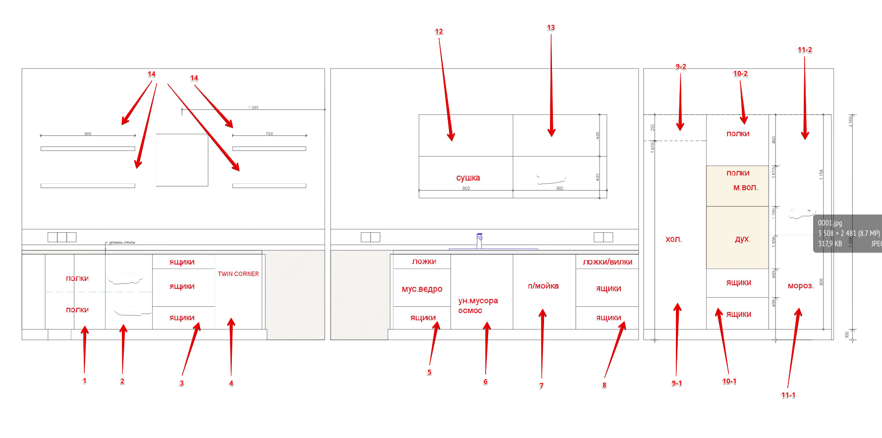

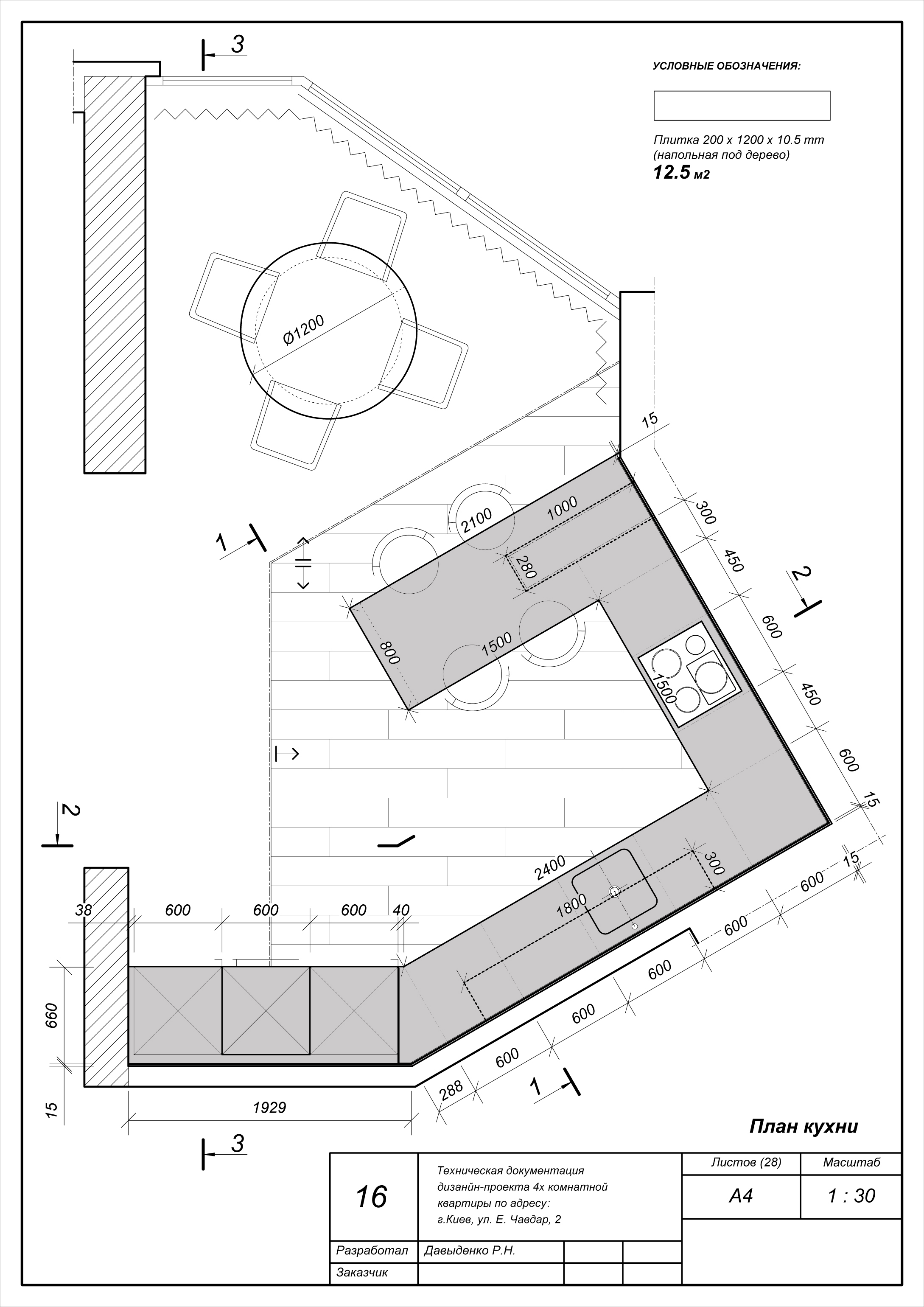

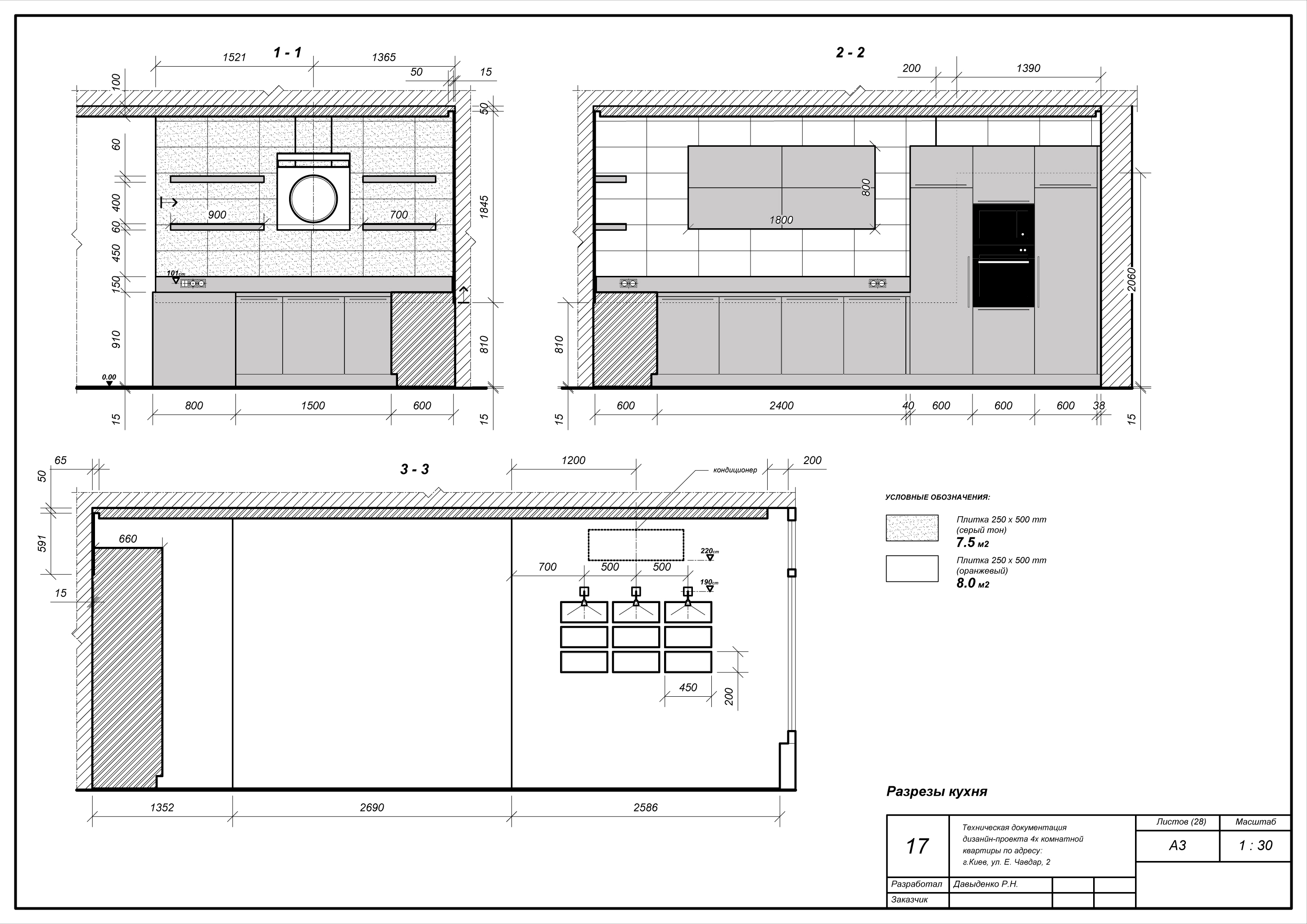

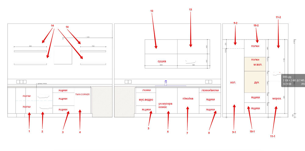

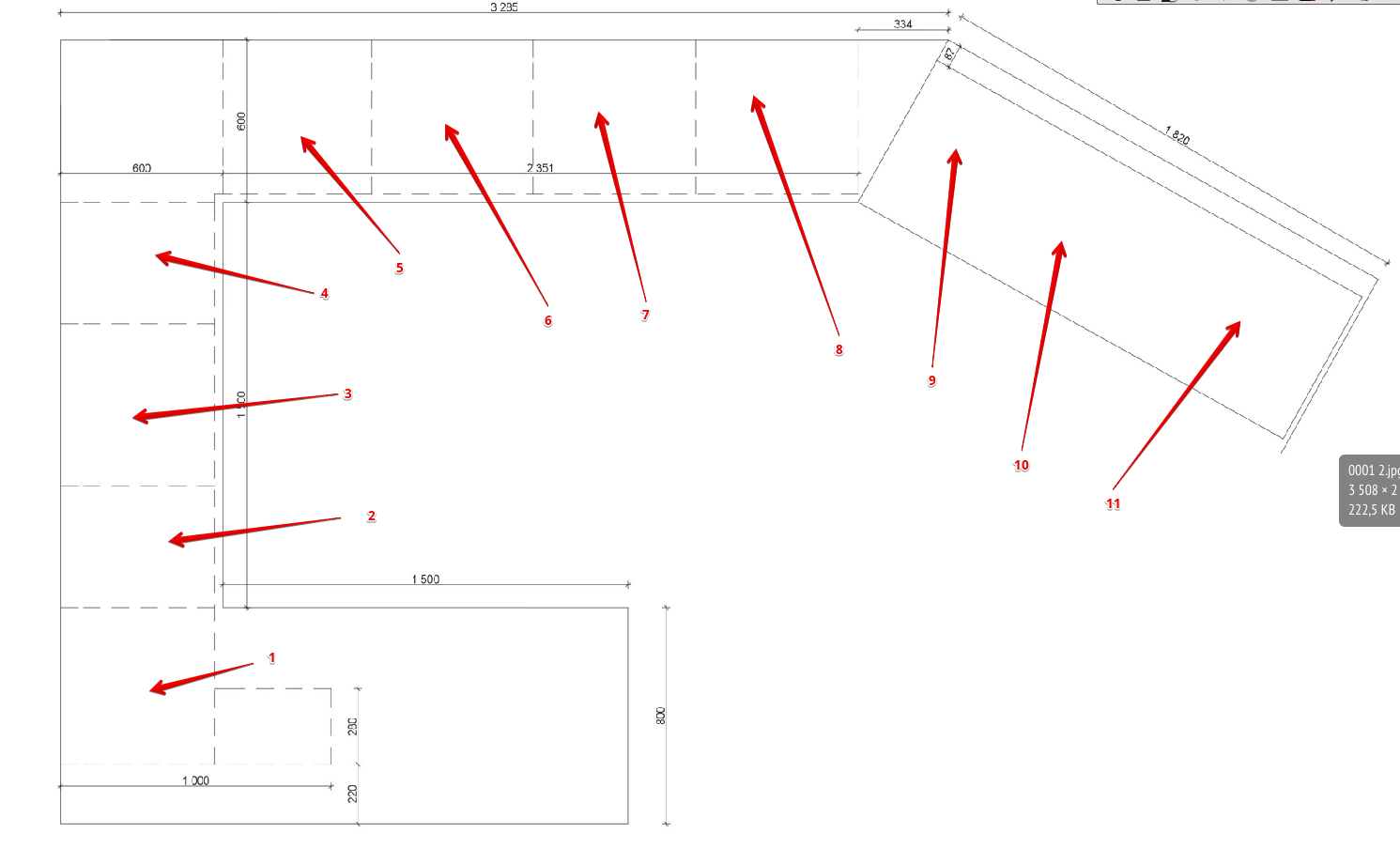

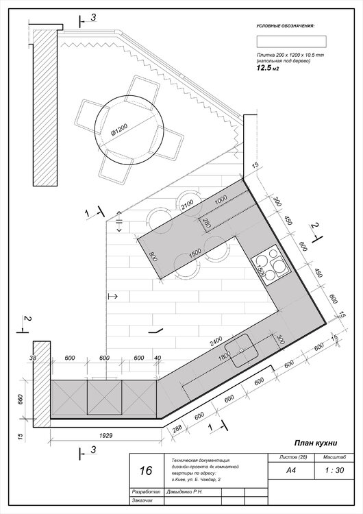

чертежи и визкализация от дизайнера , схемы того что мы хотим получить
Для удобства я пронумеровал на схемах секции чтобы описать
В просчете , прошу не учитывать столешницу , мы пока не определились какую хотим
Корпус кухни дсп , фасады – мдф шпонированный , крашеный
Рассматриваем 2 варианта с профильными ручками , или с установкой servodrive
Нижние фасады а также полки – шпон Орех Европейский с 2-мя Фаладрами www.legnoprom.com.ua/oreh-euro-2
Шкаф и сушка – крашеный глянец
1 секция –шкаф внутри 2 полки ширина 60
2 секция – шкаф внутри 3 ящика Legrabox Free, высота С (177 мм), передняя панель с высокой вставкой, терра черный, матовый
3, 5, 8 секция – 3 выдвижных ящика – первый вариант с доводчиком второй вариант servodrive , ящики Legrabox, высота C (176.8 мм), F (239.9 мм), M (90.3 мм) .
4 секция – угловое карго inoxa
6 секция – шкаф под мойкой
7 секция – посудомойка
9-1 секция – встраиваемый холодильник
9-2 полка , фасад -первый вариант ручка профиль, второй -tip on
10-1 - 2 ящика , Legrabox, высота C (176.8 мм), белый шелк, матовый, направляющие tip-on blummotion
10-2 – 2 полки, фасад -первый вариант ручка профиль, второй -tip on
11-1 – встраиваемая морозилка - первый вариант ручка профиль, второй вариант servo –drive flax
11-2 – шкаф внутри 3 ящика Legrabox Free, высота С (177 мм), передняя панель с высокой вставкой, белый шелк, матовый. фасад -первый вариант ручка профиль, второй -tip on
12 – сушка inoxa , подьемник aventos HF, снизу шкафа подсветка
13 – 3 полки подьемник aventos HF, снизу шкафа подсветка
14 – шпонированые полки с подветкой
