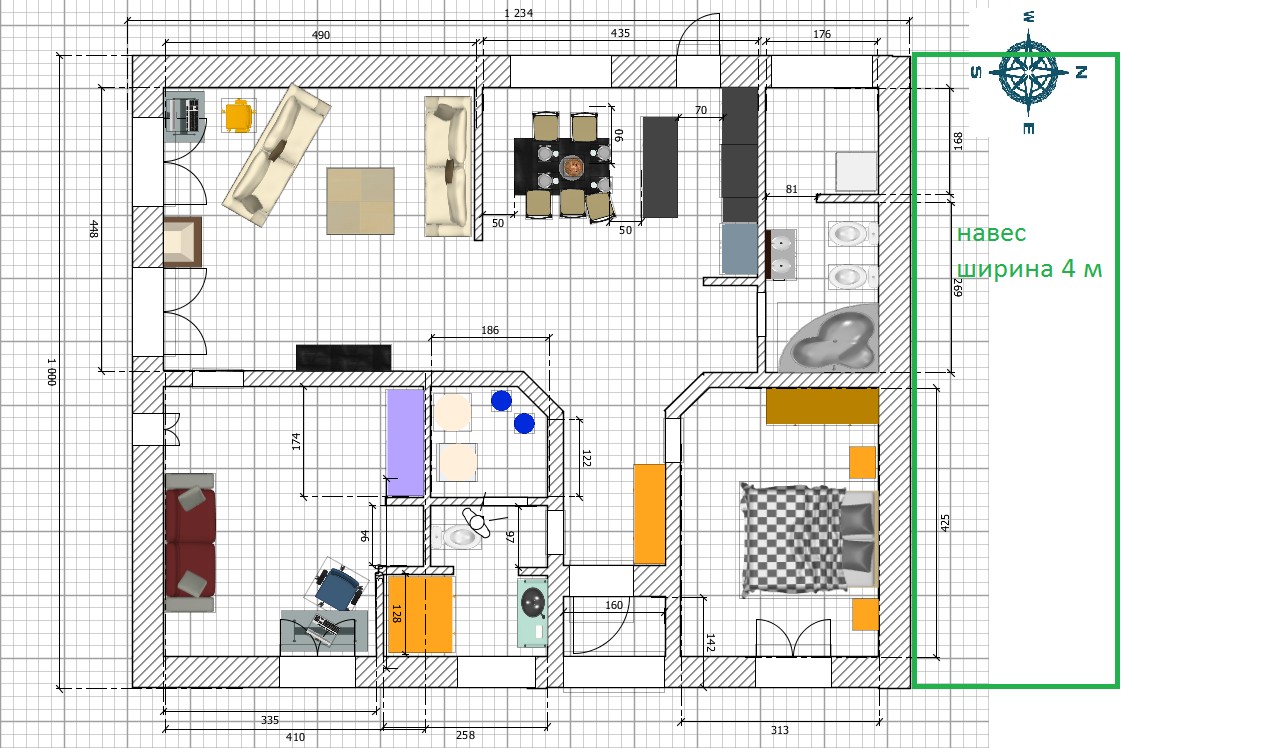

Нарисовался окончательный план и подрядчика нашел
Навес для авто?
Если нет, то вроде не в том месте
В левом верхнем углу это камин? ближе к центру дома его никак не передвинуть?
И дверь после входного "тамбура" не хотите делать? как никак отсекал бы холод с входных дверей
нет, это комп,см рис
нет достаточно входной хорошей двери ИМХО
Про "угол" я образно сказал, имел в виду что он прислонен к наружной стенке, хотя если его редко использовать именно для обогрева - то не совсем критично наверное.
Без дверей тамбура я представил себе - сидишь вот за обеденным столом и тебе видно сам тамбур и главное входную дверь на улицу. Где-то проскакивает мысль что я в коридоре нахожусь. У нас же похожие дома по z24, я вот представил если мне убрать сейчас дверь после тамбура, то будет совсем неуютно лицезреть входную дверь, при том что этот тамбур просматривается только с коридора - а тут обеденная зона. Я бы подумал на Вашем месте еще раз об этом.
