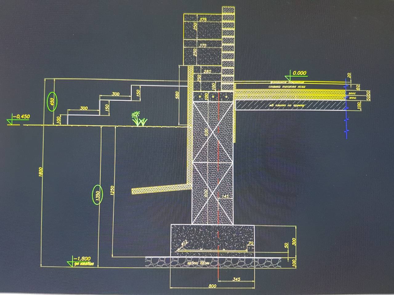

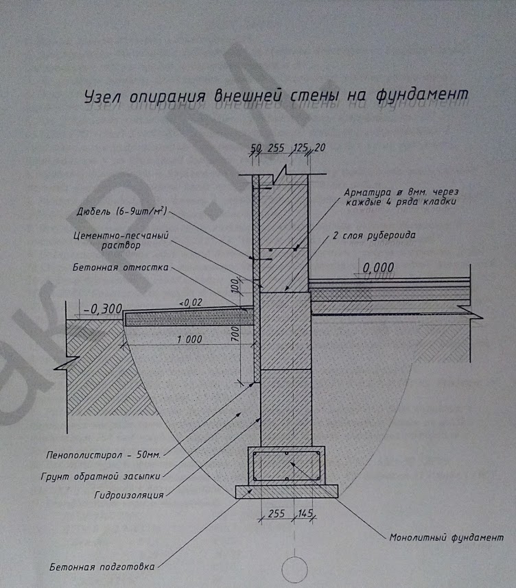

Mickael Опубліковано: 7 травня 2018 Автор Поділитись Опубліковано: 7 травня 2018 (змінено) А еще хотел задать вопрос знатокам... Решил немного частично упростить, а частично укрепить фундамент. В верном ли направлении я мыслю и какие будут комментарии? Если в 2-х словах: - убрать подбетонку (В7,5), но пролить щебень раствором (цемент/песок) перед заливкой ленты. - убрать один прут арматуры из каркаса (было 6, станет 5) и чуть сузить ленту (было в самом широком месте 1400, станет 1200). за счет этого арматура окажется "глубже" от края бетона (было 50, станет 70) - пустить армпояс по верху ФБС (отсутствовал, станет 100) - поднять цоколь (было 2 ступени, станет 3) - отказаться от ГИ (воды до 8 метров не обнаружено, почва песок различных фракций), но закопать под наклоном лист ЭСПП для отвода воды и утепления фундамента Вроде бы все изменения. Критикуйте... Stay tuned... P.S. Было фото - станет Автокад Змінено 7 травня 2018 користувачем Mickael Посилання на коментар Поділитися на інших сайтах More sharing options...
shneider_vova Опубліковано: 8 травня 2018 Поділитись Опубліковано: 8 травня 2018 1) никто на пальцах проверить расчет фундамента не сможет, без знания грунтов и сбора нагрузок 2) Нижняя лента теперь работает на изгиб только в одном направлении, что зачастую не соответсвует ее истинной работе 3) Эппс не является гидроизоляцией. В таком варианте лучше как по мне шипованная мембрана 4) армопояс по верху фбс - плюс 5) подбетонку можно заменить на шипованная мембрану, она порядка 30-40 грн /м2 6) на форуме действительно бытует мнение, что при низком угв и отсутствии подвала можно не делать гидроизоляцию. Я у себя делал (грунты и угв аналогичны вашим). Через 300 метров есть речка, которая может разлиться, (теоретически) и тогда фундамент будет в воде. Или ещё что то случиться за 100 день эксплуатации. 1 Посилання на коментар Поділитися на інших сайтах More sharing options...

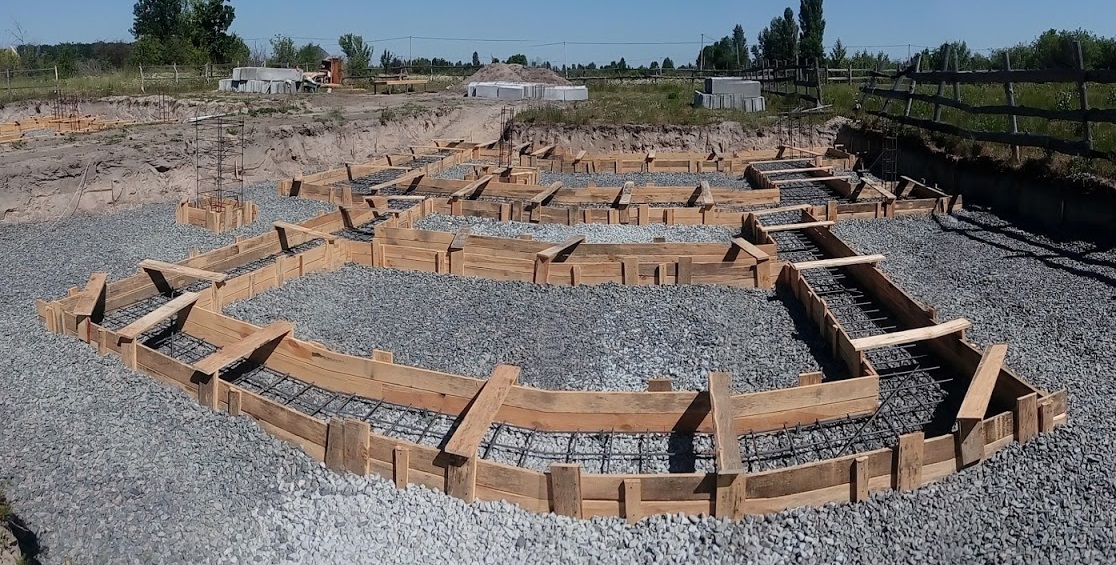

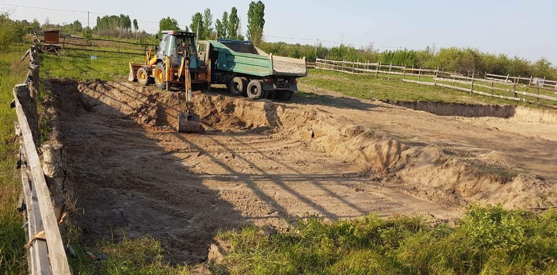

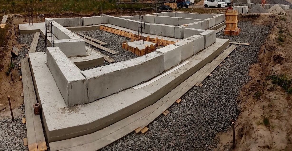

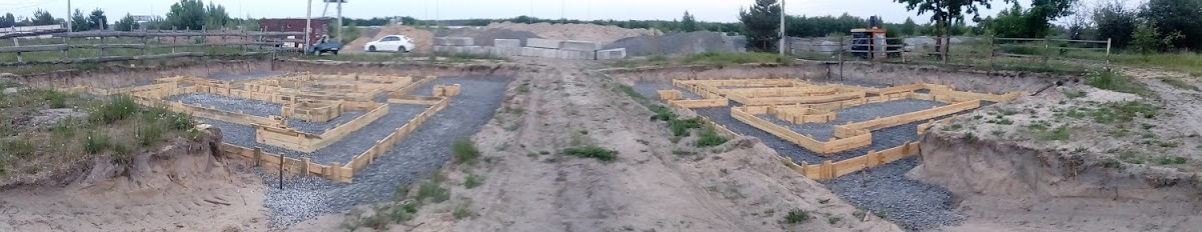

Mickael Опубліковано: 15 червня 2018 Автор Поділитись Опубліковано: 15 червня 2018 Напишу пару строк, а то совсем замотался... По датам я уже и не помню, но для истории: бригада заехала 21.05.20018 К тому времени были уже проведены следующие работы: - выкопан котлован (вначале хотели копать траншею, но ввиду того что есть как внешние так и внутренние колонны и работать в траншее было бы крайне не удобно, скрипя сердцем выкопали котлован) - засыпали щебнем и прошлись вибротрамбовкой - разметили оси и натянули веревки Работа бригады: - выставили опалубку - завязали арматуру - залили бетон (с миксера) - поставили блоки ФБС (1-й ряд) Ну это вкратце. Естественно все это было растянуто в какой-то период времени. Смету по затратам посчитаю позже, так как есть еще работы цена которых точно не определена. Stay tuned... 1 Посилання на коментар Поділитися на інших сайтах More sharing options...

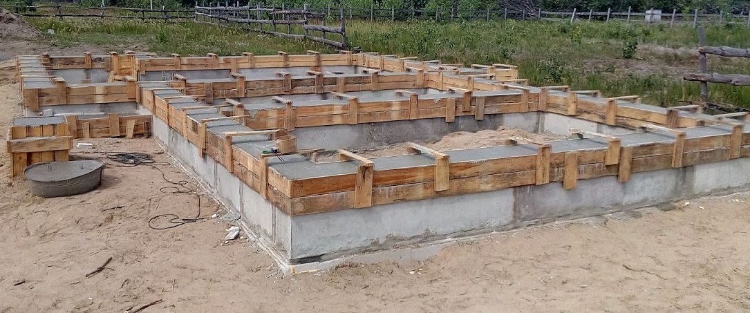

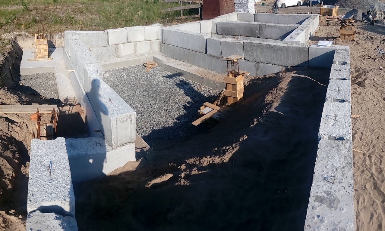

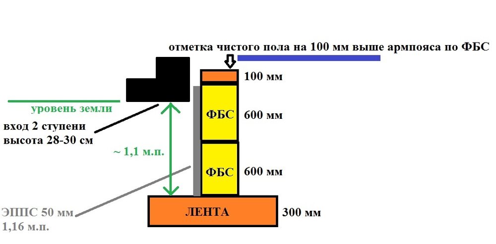

Mickael Опубліковано: 25 червня 2018 Автор Поділитись Опубліковано: 25 червня 2018 Нужна помощь коллективного разума. На данном этапе уже: - выставлен второй ряд ФБС - наклеен утеплитель ЭППС 50 мм на первый ряд ФБС - проведена обратная засыпка на 60 см (закрыли первый ряд ФБС с ЭППС) - ставится опалубка под верхний пояс "по ФБС" И вот в этом месте я "завис". Если с очередностью работ по "нижней части фундамента" было все более менее понятно, то вот на каком этапе утеплять второй ряд ФБС, делать "утепленную мягкую отмостку" и досыпать землю до расчетного уровня - я не знаю. Ключевой вопрос моего зависания - не хочется делать одну и ту же работа два раза, или проще - зачем засыпать если потом надо будет откапывать и снова засыпать? Или отмостку таки в самый последний момент уже когда дом будет готов? А второй ряд ФБС когда утеплять? Боится ли ЭППС ультрафиолета? И еще один вопрос - может немного странный но все же... Будут теплые полы, там утеплителя по проекту 100 мм ЭППС, а вот надо ли верхний ряд ФБС утеплять изнутри, например тем же самым ЭППС 20-30 мм? В общем прокомментируйте. Заранее спасибо. Ну и пара картинок: - мое "незаконченное видение" фундамента (по проекту отмостка стандартная бетонная без утеплителя) - стройка на данном этапе (не обращайте на "изломанность линий" на фото - это эффект от панорамной съемки ))) перепад уровня по верхнему ряду ФБС до 5 см. верхний пояс все выровняет) Stay tuned... Посилання на коментар Поділитися на інших сайтах More sharing options...
shneider_vova Опубліковано: 25 червня 2018 Поділитись Опубліковано: 25 червня 2018 1) изнутри не надо 2) ЭППС пару лент спокойно проживет под солнцем. можете у меня глянуть, как стоит с осени. Отмостка будет после всех грязных внутренних работ 1 Посилання на коментар Поділитися на інших сайтах More sharing options...
dushes86 Опубліковано: 25 червня 2018 Поділитись Опубліковано: 25 червня 2018 Ключевой вопрос моего зависания - не хочется делать одну и ту же работа два раза, или проще - зачем засыпать если потом надо будет откапывать и снова засыпать? Мы пошли по пути №2. Тем более, что обратная засыпка еще усядется за зиму, так что отмостка только по весне. 1 Посилання на коментар Поділитися на інших сайтах More sharing options...

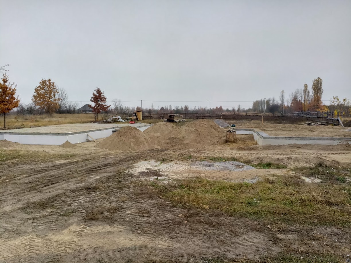

Mickael Опубліковано: 5 листопада 2018 Автор Поділитись Опубліковано: 5 листопада 2018 Давно ничего не писал, да и ничего глобально и не делалось. Сделали перерыв, съездил в отпуск, но оставались незаконченные дела и ударными темпами до первых дождей решили все закончить. В первую очередь приготовили отверстия под будущую канализацию (все как "по науке" с нужным уклоном - 2 см/метр) и вход воды. Отверстия сделали бОльшего диаметра чтобы в последствии можно было немного "поиграться" наклоном трубы и направлением ее прокладки. Затем обратная засыпка, ну и совсем чуть-чуть спланировали участок. В итоге вся та земля которая была выбрана под фундамент ушла на засыпку и планирование. Остался лишним буквально "один камаз", да и то глядя на конечный результат понимаю что надо будет досыпать еще не один камаз. Так что решение не вывозить никуда землю было неимоверно правильным. На этом пожалуй строительные работы в этом сезоне останавливаются. Итого: - сверление отверстий (1,2 м - 200 мм + 0,4 м - 70 мм) 3000 грн ($106.65) - обратная засыпка и планирование (трактор 14,5 ч. + камаз 13 ч.) 10450 грн ($371.50) P.S. финальное фото уже не делал так как закончили в темноте. P.S.S. какой-то глюк со встраиванием видео прямая ссылка -> 2 Посилання на коментар Поділитися на інших сайтах More sharing options...

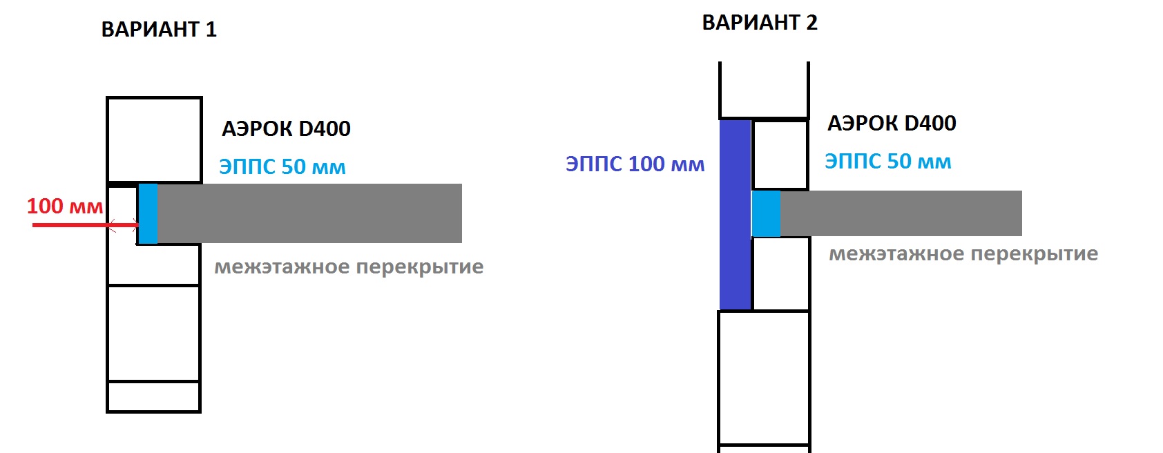

Mickael Опубліковано: 11 липня 2019 Автор Поділитись Опубліковано: 11 липня 2019 прошу помощи форумчан, может у кого-то нечто подобное реализовано и он делал расчеты теплопотерь. нахожусь на распутье, каким образом обыграть узел опирания плиты перекрытия на стену первого этажа и и ее утепления. то что нарисовано в проекте мне вообще не нравится (по утеплению). на размеры "кирпичей" не смотрите, рисунок схематический. основной вопрос в "пироге утеплителя". кто что думает по этому поводу? или совсем просто: как теплее? Посилання на коментар Поділитися на інших сайтах More sharing options...
shneider_vova Опубліковано: 11 липня 2019 Поділитись Опубліковано: 11 липня 2019 Второй вариант конечно теплее, но я не видел, чтобы кто то так делал. Есть ещё и армопояс (обычно) под плитами. Посилання на коментар Поділитися на інших сайтах More sharing options...
-electron- Опубліковано: 11 липня 2019 Поділитись Опубліковано: 11 липня 2019 Імхо Варто робити не тільки тепліше а й без втрати надійності. 1 Посилання на коментар Поділитися на інших сайтах More sharing options...
Dendnepr Опубліковано: 11 липня 2019 Поділитись Опубліковано: 11 липня 2019 Опирание вышестоящей стены (крыши) на эппс во втором варианте мне кажется недопустимым для данного узла. Разве при толщине стены под 0,5 метра и то я не уверен У меня стена 500 мм газобетон д400 Данный узел выполнен (с улицы внутрь): газобетон 100 мм. Эппс 90-100 мм, армопояс 300-310 мм (разбег в колоннах из-за большого количества арматуры и необходимостью соблюсти минимальный защитный слой) И Утепление плиты аналогично. 100 мм газобетон, 100 эппс и далее обвязочный пояс и плита Посилання на коментар Поділитися на інших сайтах More sharing options...
Сарочка Опубліковано: 11 липня 2019 Поділитись Опубліковано: 11 липня 2019 Если кирпичики нарисованы более менее пропорционально, то во втором варианте опирание перекрытия только на одну треть толщины армопояса? Который тоже получается совсем узеньким в таком решении. Вариант может и тёплый, но в целом не очень надёжный.. В варианте 1 как планируете Г- образно отлить армопояс? Посилання на коментар Поділитися на інших сайтах More sharing options...
