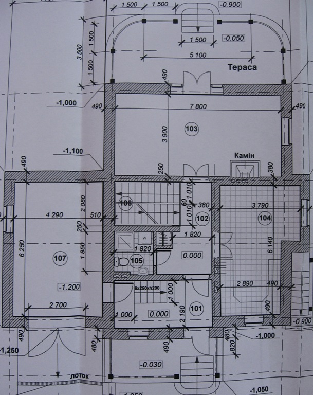

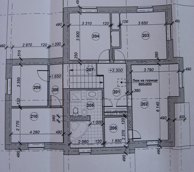

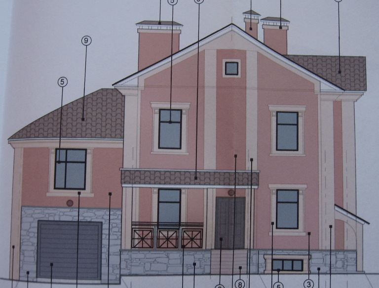

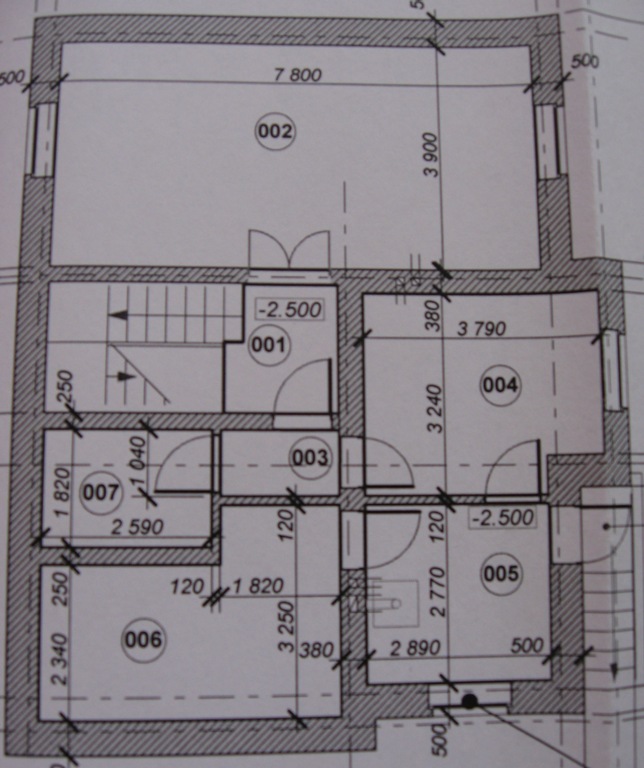

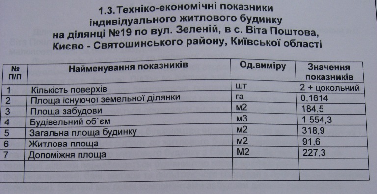

Ну вот как ранее и обещал выставляю свой проект на продажу. Сразу хочу сказать о авторских правах - они полностью принадлежат мне как заказчику проекта.
Проект дома на два этажа с подвалом и пристроеным гаражем, общая площадь дома 318, 9 м.кв., а площадь всех помещений - 283, 6 м.кв.

Хочу отметить, что согласно действующему Закону Украины "Об авторских и смежных правах", который я цитировал ранее в этой ветке, в Статье 1 говориться, что автор - это физическое лицо, которое своей творческой деятельностью создало произведение (это может быть музыка, текст, проект и т.д.)
С другой стороны, автором архитектурного проекта может быть лицо с полным высшим архитектурным образованием и лицензией на право проектирования, которая получается после прохождения определенных бюрократических этапов подтверждения своей компетенции. Результатом этого есть документы, выданные Архитектурно-Строительной инспекцией Украины. Все авторы, которые не подпадают под это определение, не могут называться авторами. Авторство, это не только претензия на вознаграждение от повторной продажи, это и ответственность за принятые решения и последствия от возможной аварии на строительстве. Причем срока давности эта ответсвенность не имеет.
Выложенные Вами рисунки похожи на эскизную или предпроектную часть. Строительство же ведется по рабочим чертежам, которые существенно отличаются от представленных в Вашем посте. Также вижу пояснительную записку, где очень много персональных данных о конкретном месте расположения дома. Назвать такое универсальным типовым решением - невозможно.
Повторная продажа проекта возможна после его подготовки к такой продажи - ликвидации идентифицирующих данных о предыдущем месте согласования дома, поправкам в констуктивные и архитектурные решения, проект должен быть снабжен лицензией с мокрой печатью.
Другими словами, купивший не может прити в свою Районную архитектуру с эскизными решениями, где в штампе и пояснительной записке написано что-то о Вите Поштовой, улице Зеленой и т.п. Генплан также зависит от конкретного участка.
Также в Вашей пояснительной записке идет речь о стене из пенобетона (без указания марки), пенопласта и кирпича - что также не очень удачно с точки зрения современных строительных технологий, распределения температуры в стене, точки росы, долговечности конструкции и т.п.

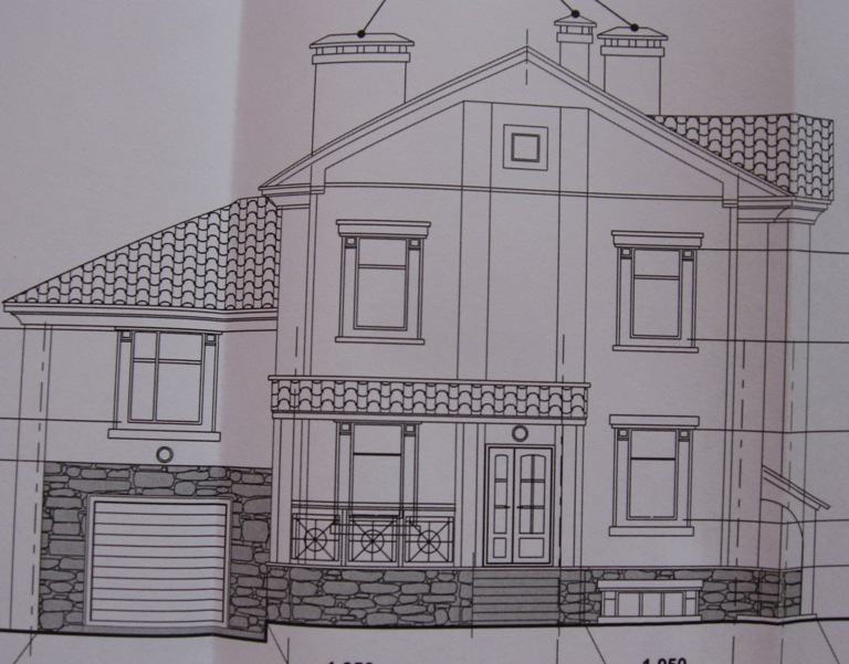

На эскизах фасада изображена вообще штукатурка с пенопластовым декором в качестве отделки фасада, но никак не лицевой кирпич, заявленный в пояснительной записке.
Только без обид, это мое личное, профессиональное мнение.:)

Уважаемый архитектор, относительного авторского права то это есть объектом взаимоотошений между лицами, и право на авторское право может спокойно передаватся третим лицам, а относительно привязки и печатей и т.д. то я говорил в своем топике что продаю копию проекта.
Как для ксерокопии без лицензии в этом виде - дороговато.
Относительно привязки участка к местности то как я говорил я продаю вместе с копиями чертежей копию електроной версии проекта зделаной в архикаде, и любому архитектору не составит труда привязать проект к конкретному участку за определеную плату (от 1000 грн.) плюс поставить печати на проекте.
это не проект, а эскиз или предпроект
Относительно паспорта фасадов то архитектор отразил цветовую гаму фасадов, а если вас смущает тот факт что не оттображены там фактура кирпича то над этим не стоит замарачиватся.
Рисунки которые я выложил являются урезаными и никак не состовляют предпроектную или эскизную часть. Проект состоит из полной архитектурной части правда без рабочих чертежей, так как стоимость изготовления рабочих чертежей как правило составляет от 60 грн. кв.м. Если Вы не заинтересованы в приобретении проекта то я не нуждаюсь в ваших замечаниях.
