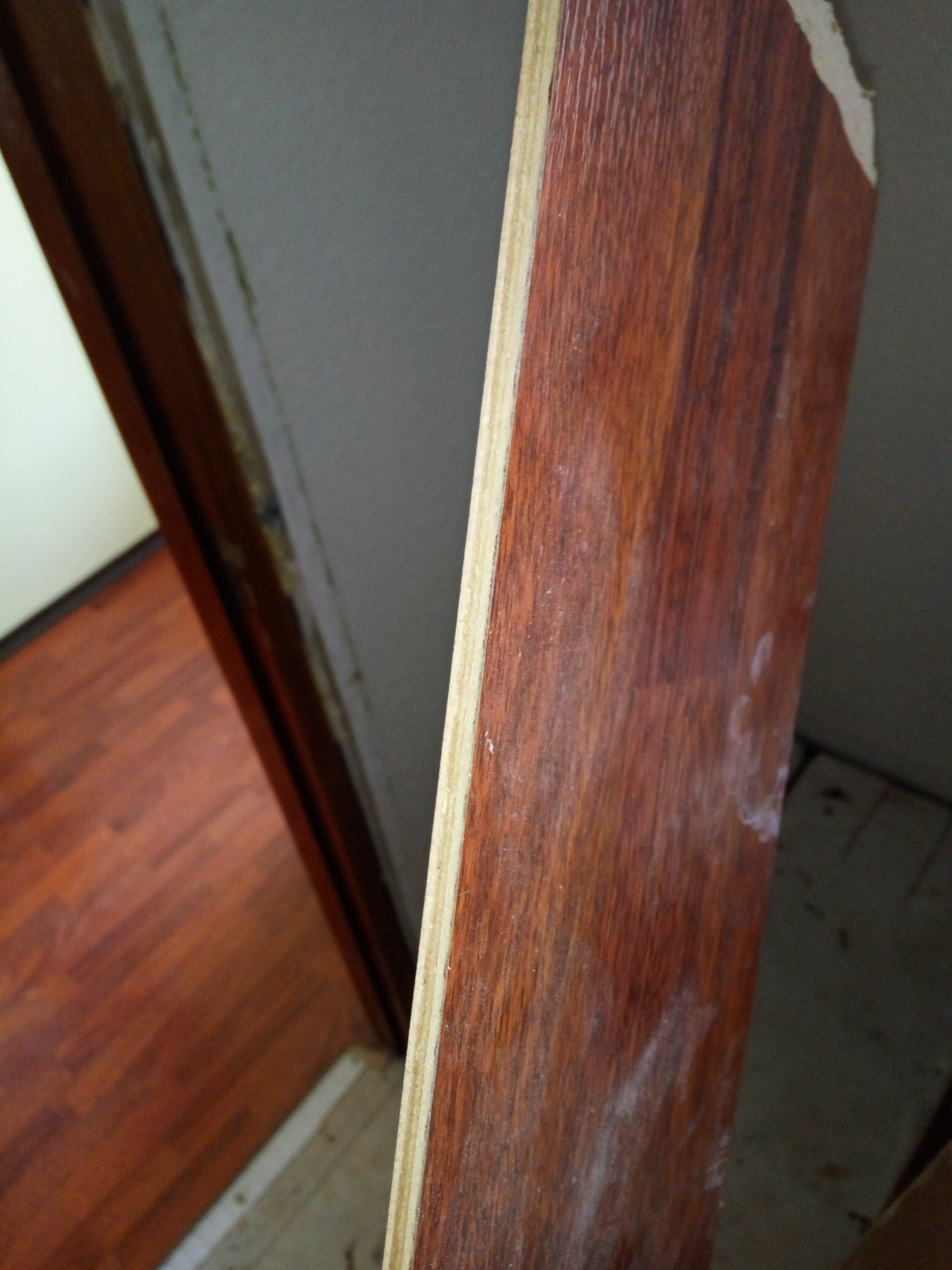

poul_ua Опубліковано: 14 липня 2016 Поділитись Опубліковано: 14 липня 2016 Добрый день. Дома в спальне лежит ламинат. Поскольку купили квартиру с ремонтом - решили немного "обновить" и в т.ч. поменять на паркетную доску. Ламинат хороший, хотел его положить на даче. Начал демонтаж, оказалось стыки проклеили то ли герметиком, то ли клеем (фото прилагается). Вопрос можно ли как то снять данный ламинат с сохранением (например: нагреть места стыков). Ну кроме тех планок, что я уже "снял" - их явно сохранить уже не получится Посилання на коментар Поділитися на інших сайтах More sharing options...
Vitaliy67 Опубліковано: 15 липня 2016 Поділитись Опубліковано: 15 липня 2016 Неплохо было бы увидеть сам замок. Потому, что раньше способ соединения был клеевой. Посилання на коментар Поділитися на інших сайтах More sharing options...
poul_ua Опубліковано: 15 липня 2016 Автор Поділитись Опубліковано: 15 липня 2016 Неплохо было бы увидеть сам замок. Потому, что раньше способ соединения был клеевой. Замок - пазы стандартные. На фото сверху видно. Посилання на коментар Поділитися на інших сайтах More sharing options...
Vitaliy67 Опубліковано: 15 липня 2016 Поділитись Опубліковано: 15 липня 2016 Ничего там не видно. Посилання на коментар Поділитися на інших сайтах More sharing options...
Vent69 Опубліковано: 15 липня 2016 Поділитись Опубліковано: 15 липня 2016 Ничего там не видно. вверху краюшек Посилання на коментар Поділитися на інших сайтах More sharing options...
Vitaliy67 Опубліковано: 15 липня 2016 Поділитись Опубліковано: 15 липня 2016 Нужен вид со стороны "лица". Посилання на коментар Поділитися на інших сайтах More sharing options...
poul_ua Опубліковано: 15 липня 2016 Автор Поділитись Опубліковано: 15 липня 2016 Нужен вид со стороны "лица". во вложениит Посилання на коментар Поділитися на інших сайтах More sharing options...

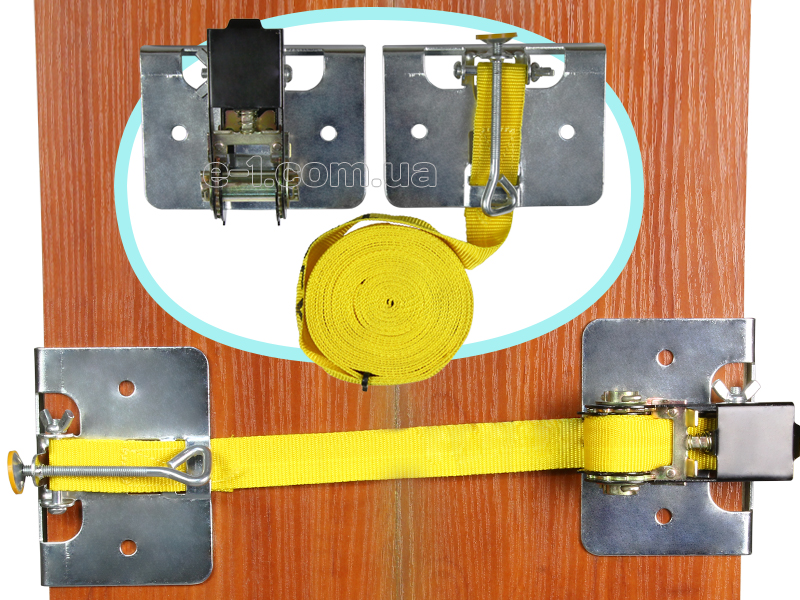

Vitaliy67 Опубліковано: 15 липня 2016 Поділитись Опубліковано: 15 липня 2016 Это неразборный замок. При укладке замок промазывался клеем и стягивался специальными стяжками. Посилання на коментар Поділитися на інших сайтах More sharing options...
poul_ua Опубліковано: 15 липня 2016 Автор Поділитись Опубліковано: 15 липня 2016 Это неразборный замок. При укладке замок промазывался клеем и стягивался специальными стяжками. т.е. аккуратно демонтировать для дальнейшего переиспользования такой ламинат не получится. даже если нагревать места склейки ? Посилання на коментар Поділитися на інших сайтах More sharing options...
Vitaliy67 Опубліковано: 15 липня 2016 Поділитись Опубліковано: 15 липня 2016 Его потом аккуратно собрать практически нереально. Замок назад не садится. Да и стяжные ремни уже давным давно не продаются. 1 Посилання на коментар Поділитися на інших сайтах More sharing options...
poul_ua Опубліковано: 15 липня 2016 Автор Поділитись Опубліковано: 15 липня 2016 Его потом аккуратно собрать практически нереально. Замок назад не садится. Да и стяжные ремни уже давным давно не продаются. что такое стяжные ремни и какая их функция ? Посилання на коментар Поділитися на інших сайтах More sharing options...
Vitaliy67 Опубліковано: 15 липня 2016 Поділитись Опубліковано: 15 липня 2016 Стянуть доски между собой и дать высохнуть клею. Состоит из скобы, которая цепляется за первый ряд, ремня, рычага и ещё одной скобы. которая притягивает приклеиваемую доску. Нужны как минимум два комплекта. Посилання на коментар Поділитися на інших сайтах More sharing options...
nik_on_off Опубліковано: 15 липня 2016 Поділитись Опубліковано: 15 липня 2016 Два ремня при длине стены от 4-х метров уже маловато, нужен третий. Да... ностальгия... Разобрать без повреждений скорее всего не получится. 1 Посилання на коментар Поділитися на інших сайтах More sharing options...
Vitaliy67 Опубліковано: 15 липня 2016 Поділитись Опубліковано: 15 липня 2016 Да... Кривой польский ламинат. Комнату можно было несколько дней собирать. 1 Посилання на коментар Поділитися на інших сайтах More sharing options...
