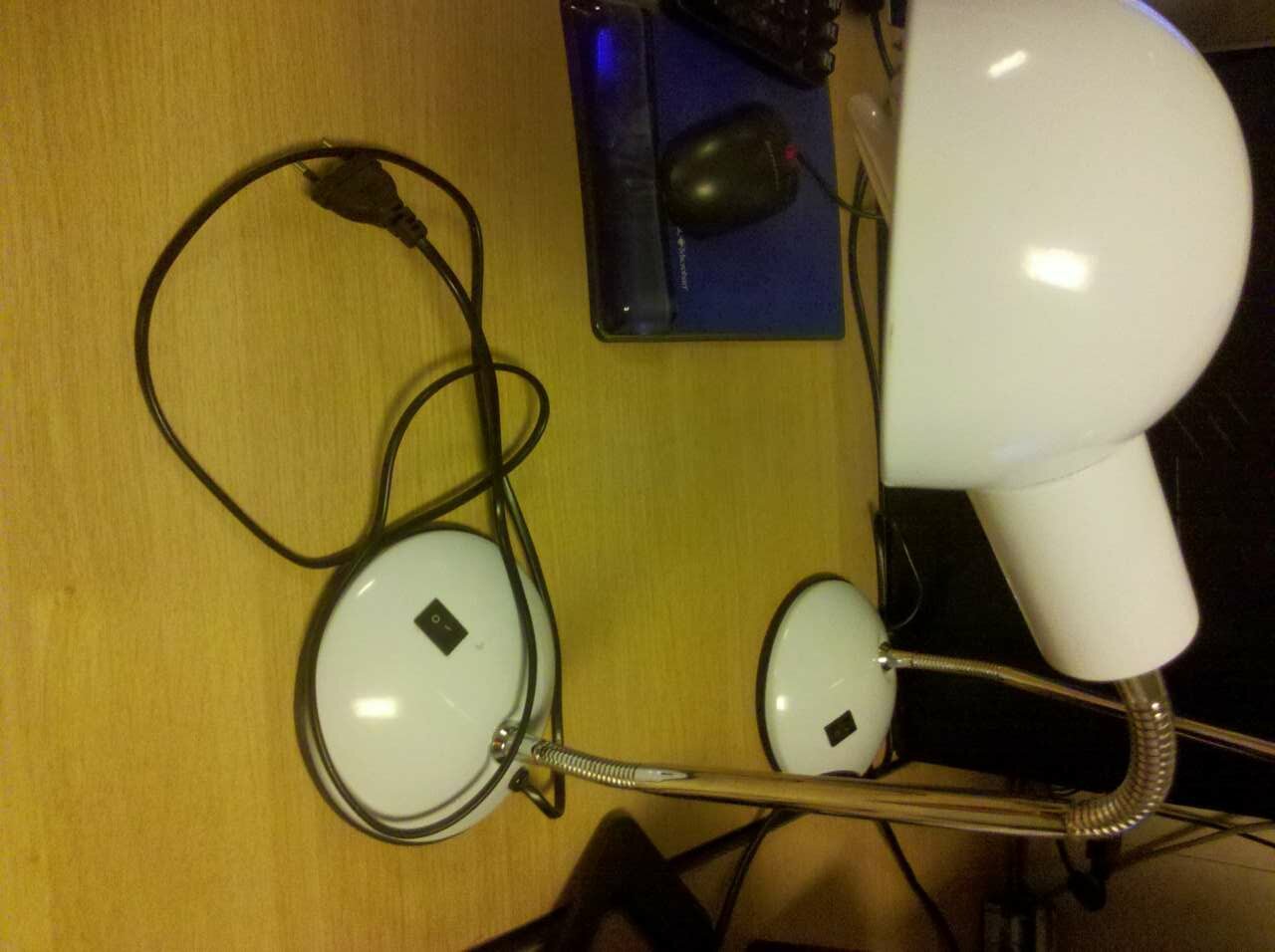

Слабо представляю путь из руки-в-руку без утечки ) наверное, чел воткнул одну руку в фазу, другую в ноль )) Или в разрыв провода, вместо лампочки )))
Зато есть реальные ситуации, например, настольный светильник двухпроводной, без земли, у которого переламывается провод и касается корпуса;
ребенок, втыкающий вилку в розетку, и касается одного штыря;
собака, прокусившая опять же двухпроводной шнур к БП ноутбука....
неисправный фен в санузле...
Это все реальные случаи, когда ток 30 мА (или 3), отключит источник и спасет чью-то жизнь.

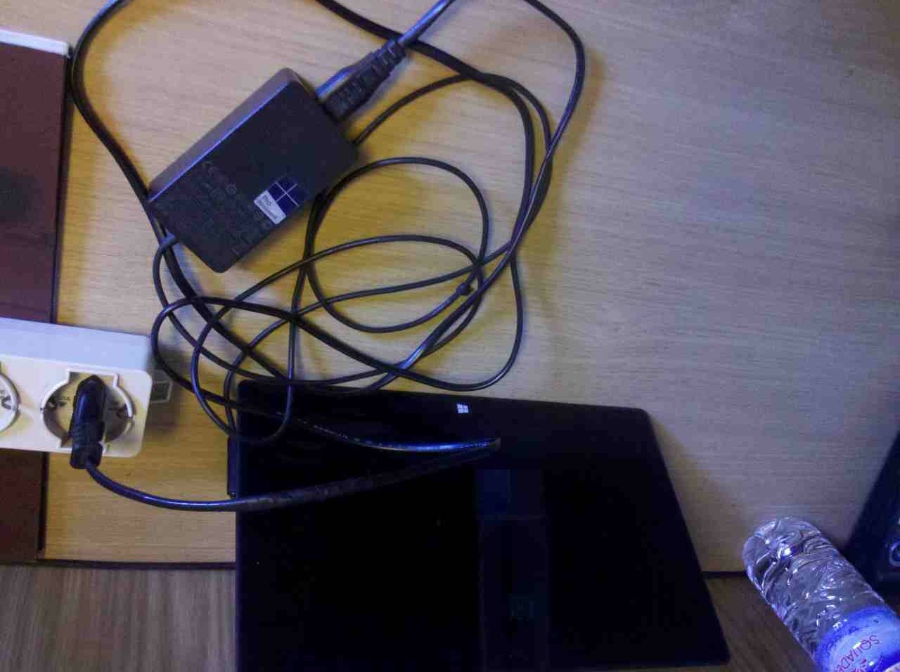

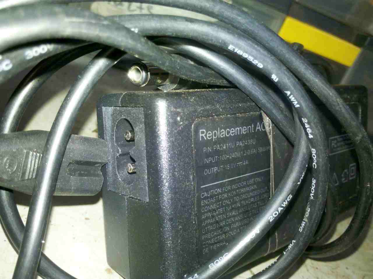

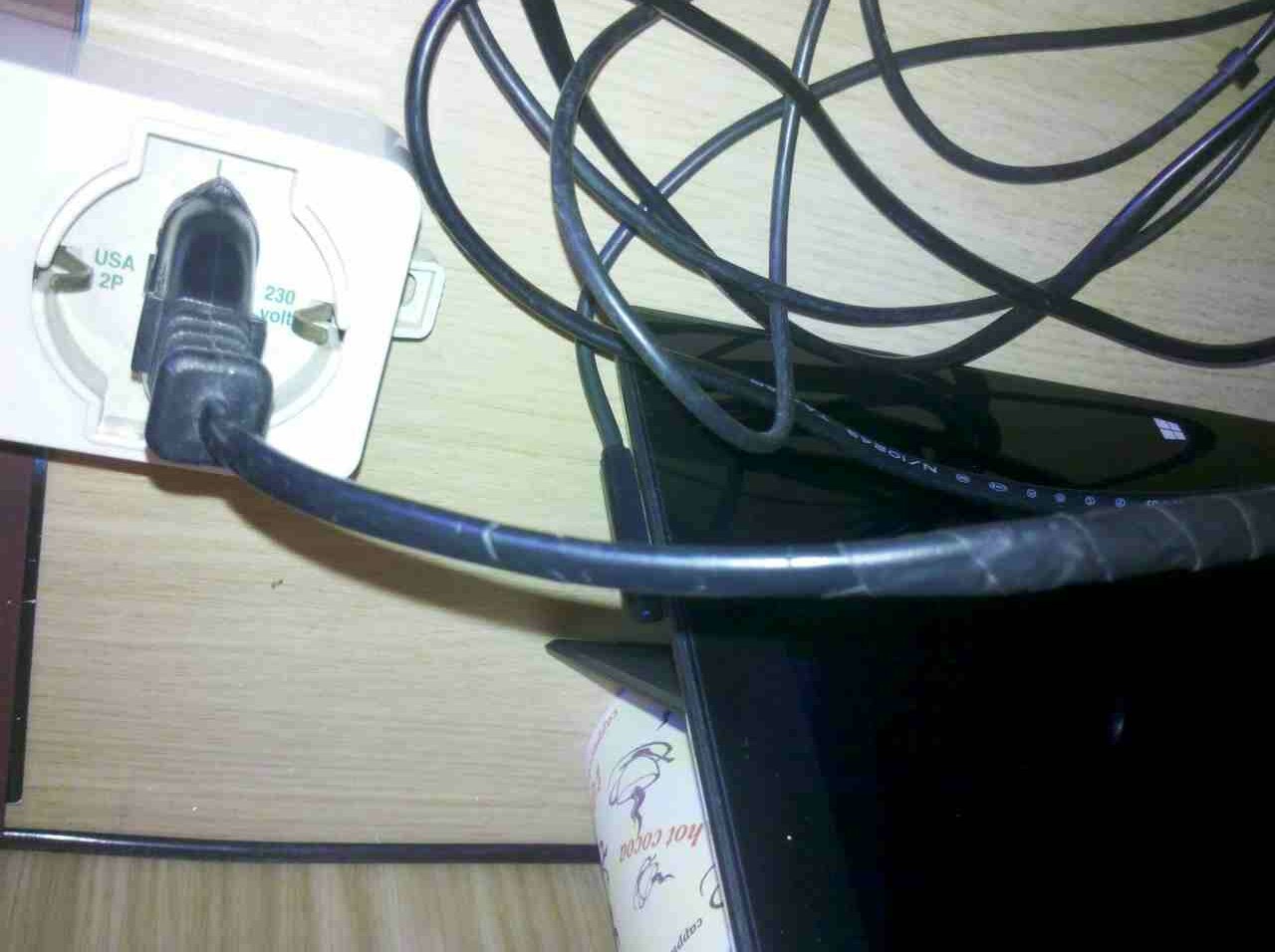

Двухпроводный шнур это просто эпик. И где вы такие шнуры понаходили если шнуры на 220v идут трех проводные
Зашел сегодня к себе в ванную комнату. Посмотрел на шнур электробритвы, посчитал провода, покрутил вилку.... То же самое и со светильником.....
Так Вы сударь врун? Не хорошо получается.
Вы хоть анализируйте текст, я отписывался не вам и разговор шел насколько помню о кабеле ноутбука. Вы то причем или человек ответить не может за свои слова.
Не говоря что ванне используется СУП и разводка чуть другая.

Двухпроводной светильник:
двухпроводной БП для ноутбука
зарядка (двухпроводная) к моему планшету
покусаный кабель

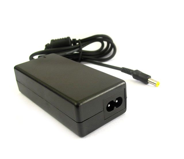

бп ноутбука
Фен - двухпроводный?
Фото ребенка под напряжением, к сожалению, не могу предоставить.
Достаточно? Если вы не видели, не значит, что этого не существует.
Вы наверное забыли.
