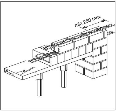

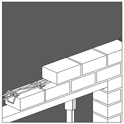

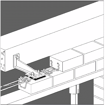

Уверен, многие из вас строили/строят дома из облицовки (сухопрес, керамика, клинкер). Неужели все используют уголки для горизонтальных перемычек?
Как быть в случае с утеплителем между облицовкой и несущей стеной, чем его закрыть, для себя нашел вариант перемычек с использованием специальной арматуры (+ кронштейны на больших пролетах), которая закладывается в вертикальные и горзонтальные швы. Подробнее: www.bautsystem.com/ru/tender_type/3
1.png.4a097e203a42400623f6c35fe7eb0e6e.png 2.png.242d8b19c442316a10741e87227c9de1.png
Но в интернете категорически мало информации, в частности, я даже не нашел где купить в Украине.

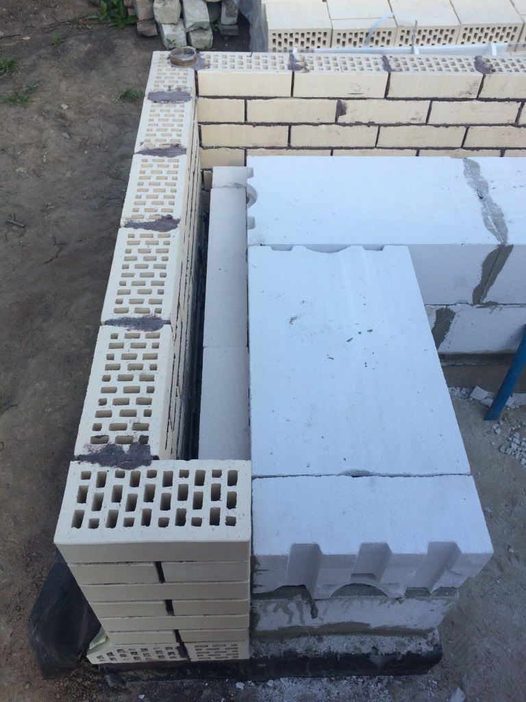

У меня четверти закрывают утеплитель:
Значит перемычку хочу делать кладкой на ребро внутрь:
