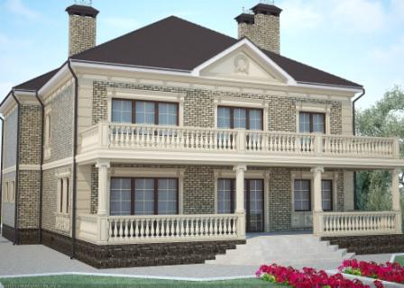

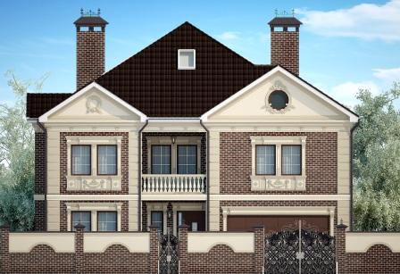

burguy30 Опубліковано: 16 серпня 2009 Поділитись Опубліковано: 16 серпня 2009 двоповерховий будинок з цоколем проект складав сам пишіть всі своі зауваження наперед дякую думаю над дахом(робити простий чи мурувати стіну з вікном) найбільша проблема з вибором цегли-буду вдячний за порадуPIDVAL_3.pdfPOVERH1_3.pdfPOVERH2_3.pdf Посилання на коментар Поділитися на інших сайтах More sharing options...

Hans Опубліковано: 18 серпня 2009 Поділитись Опубліковано: 18 серпня 2009 1. Я бы посоветовал отдельный вход в подвал с наружи или из гаража. Ну очень неудобно будет носить новый тренажер по красивой центральной лестнице. А вдруг что-то упадет? 2. Входы в ДИТЯЧУ 1 и СПАЛЬНЮ на втором этаже - сомнительные коридорчики. 3. Вход в ДИТЯЧУ 1 на втором этаже - очень близко от лестницы. Будут столкновения. То же самое с СВ на первом этаже. 4. Правильно ли я понял, что вход в КОТЕЛЬНУЮ - под лестницей? Сойдет это за критику? 1 Посилання на коментар Поділитися на інших сайтах More sharing options...
Tugarin Опубліковано: 18 серпня 2009 Поділитись Опубліковано: 18 серпня 2009 1. Подвал. 1.1. Постирочная в цокольном этаже не очень удобно (переодеваться все будут на 2-ом этаже), носится с вещями туда и обратно- пожалейте хозяйку, если же в доме будет прислуга, то вопросов нет. 1.2. Котельную (ее площадь, соответственно кубатуру) могут не одобрить газовщики (если котел газовый). Площадь окна тоже кретичный момент. Посему можно уменьшить санузел по ширине до 1200 мм (более чем достаточно). 1.2. Не знаю насколько комфортно будет отдыхать во влажном помещении (совмещенная комната отдыха и бассейн), тут вопрос вентиляции и поддержания комфортной влажности в помещении. 1.3. В комнате отдыха необходимо место под шкаф с полотенцами, вениками, шапочками и пр. 1.4. В комнате отдыха днем будет очень мало естественного света, в спортзале тоже еще окно не помешало бы (тут вопрос скорее в какое время суток Вы будете чаще всего пользоваться помещениями). 2. Первый этаж. 2.1. Тут только разбил бы ванную на две небольшой туалет и совмещенный санузел. 3. Второй этаж. 3.1. Поменял бы детскую с кабинетом местами, можно было бы из комнаты (которая 5,96 м2) сделать дверь в кабинет. 3.2. Коридор в хозяйской спальне жах, сделать либо ванну уже- коридор шире, либо снять фаску с левого верхнего угла ванной. 3.3. Из детских комнат сделать выходы на балконы. Посилання на коментар Поділитися на інших сайтах More sharing options...
Владимир Н2О Опубліковано: 19 серпня 2009 Поділитись Опубліковано: 19 серпня 2009 1. Подвал. 1.2. Не знаю насколько комфортно будет отдыхать во влажном помещении (совмещенная комната отдыха и бассейн), тут вопрос вентиляции и поддержания комфортной влажности в помещении. По моей специальности: Если есть возможность отделите комнату отдыха от бассейна, как уже заметил уважаемый Tugarin, причин на это очень много, так что всех их перечислять не буду....хотя парочку основных - очень дорогая вентиляция или не менее дорогие осушители воздуха, наличие техники в комнате не желательно, и комната отдыха не располагает к отдыху и т.д. + Не заметил предусмотрено ли место под оборудование для бассейна, в среднем 1,5 * 1,5-2 м. нужно... + на плане не указано, но визуально есть подозрение что вы недооценили толщину стенок бассейна которые прилегают к фундаменту: + между фундаментом и стенками бассейна обязательный зазор + толщина стенок в местах ориентированых на стены должна быть около 30 см. - это не техническая необходимость, а практический совет исходя из удобства последующей эксплуатации и уборки. Ну и отдельно шкафчики для одежды и т.д... А так, проект очень даже ничего, с точки зрения визуального восприятия , а вот технические детали всё равно придётся уточнять у специалистов Посилання на коментар Поділитися на інших сайтах More sharing options...
burguy30 Опубліковано: 20 серпня 2009 Автор Поділитись Опубліковано: 20 серпня 2009 хочу подякувати всім тим хто знайшов час на критику! всі зауваження стосовно басейну цілком справедливі. вони заставили мене додатковий раз все продумати,після чого я вирішив,що не буду робити басейн в цоколі,а зроблю купіль 2*2 щоб можна було "вскочити" після сауни. цей варянт не виключае випарів води.думаю для зменшення проблем-поставити скляну перегородку між басейном і зоною відпочинку Посилання на коментар Поділитися на інших сайтах More sharing options...

Zhenis Опубліковано: 11 грудня 2009 Поділитись Опубліковано: 11 грудня 2009 Мебель в хозяйскую спальню будете через окно вносить?В принципе дом не плохой ,хотя и не без недостатков.Слишком много аппендиксов,не рациональных помещений.Вход в хозяйскую спальню вообще убил.Сразу возникла ассоциация с провинциальной гостиницей.Как говорится три в одном.Правда из того что писал уважаемый проектант,признаюсь ,не понял и половины.Что тут поделаешь,языкам я не обучен...А если в общем ,то если доработать ,вполне жизнеспособен... Посилання на коментар Поділитися на інших сайтах More sharing options...
burguy30 Опубліковано: 11 грудня 2009 Автор Поділитись Опубліковано: 11 грудня 2009 Мебель в хозяйскую спальню будете через окно вносить? Вход в хозяйскую спальню вообще убил. а які там меблі?ліжко і дві тумби? стосовно входу,будинок вже без даху стоіть,зауваження не перший раз звучить,думав передумав,зараз е вже цей вхід,нам з дружиною здаеться нормальним Сразу возникла ассоциация с провинциальной гостиницей.Как говорится три в одном. а я вже десь писав,стосовно даного виконання одразу були такі побажання. з провінційними готелями перебор,бо не в провінційних такеж саме планування))) А если в общем ,то если доработать ,вполне жизнеспособен... а тут цікавить ,що конкретно допрацювати Посилання на коментар Поділитися на інших сайтах More sharing options...
