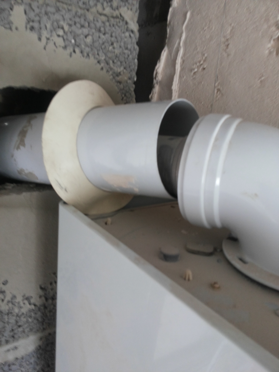

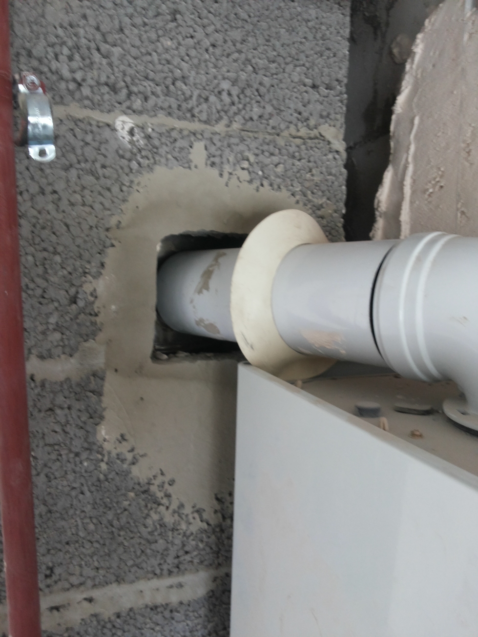

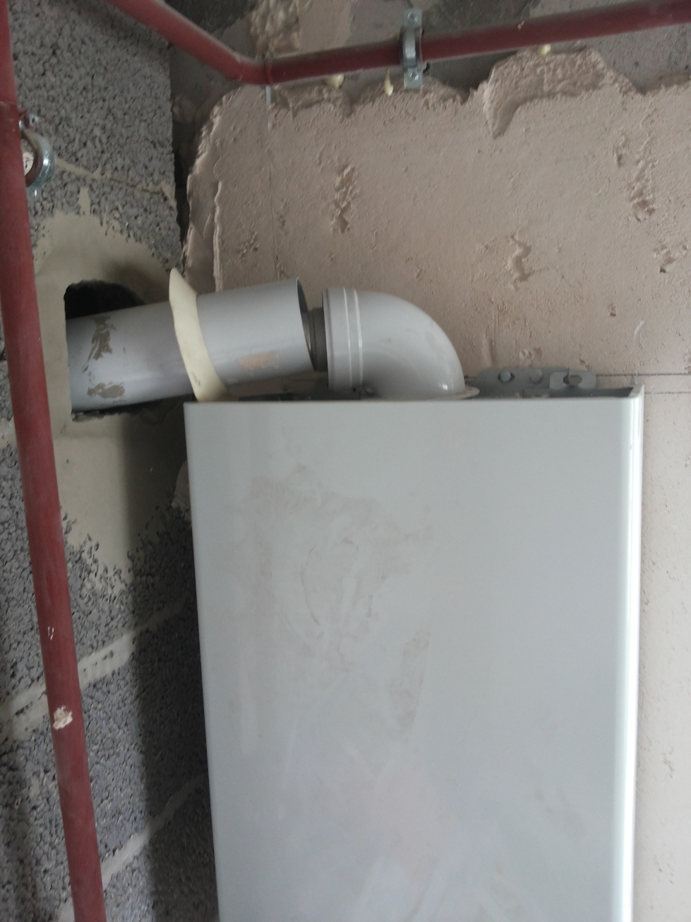

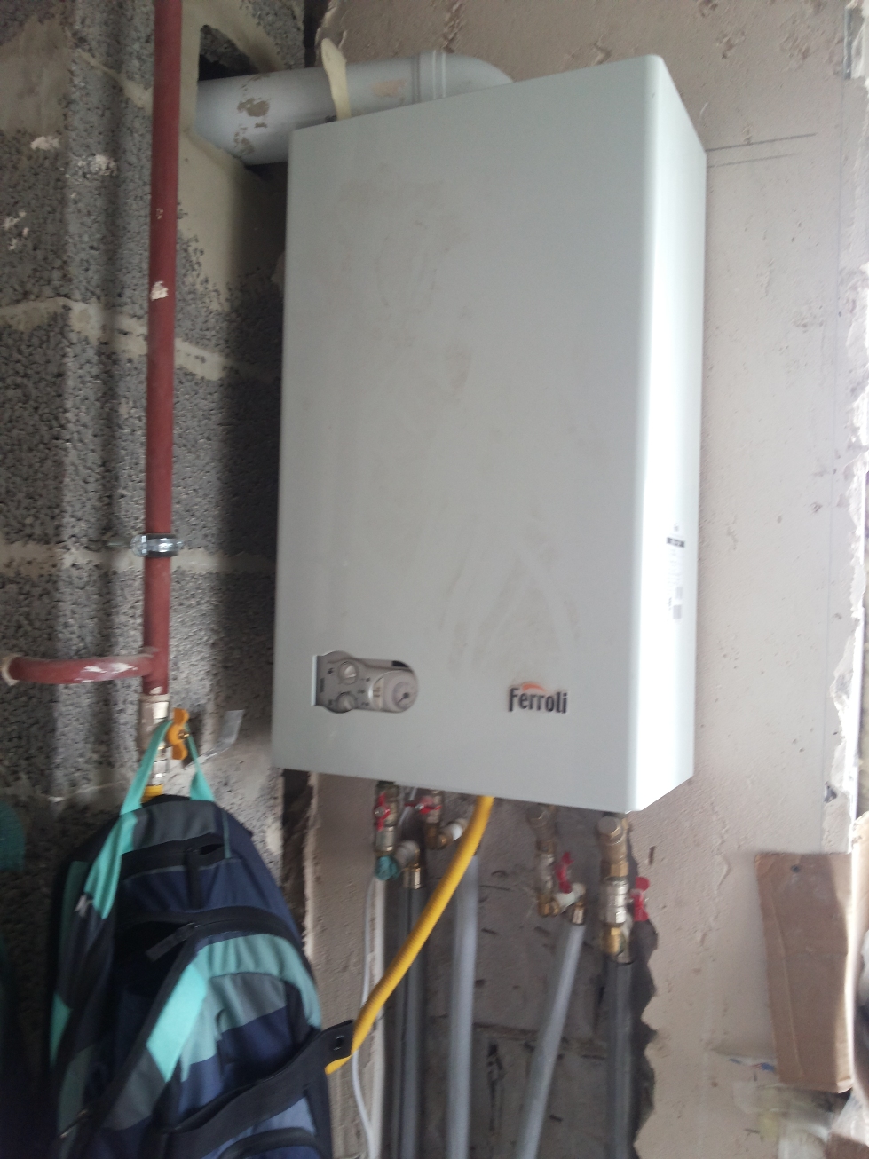

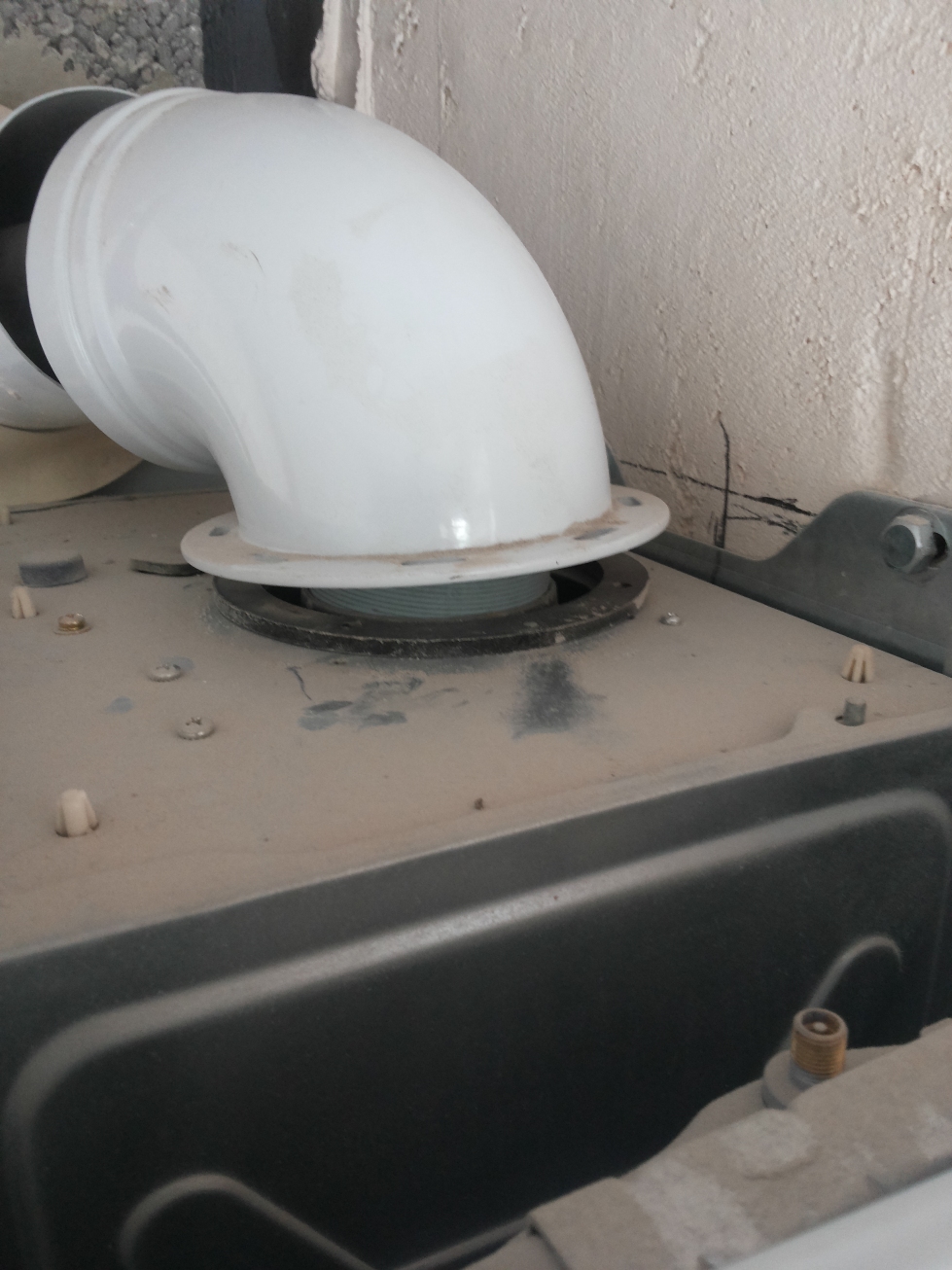

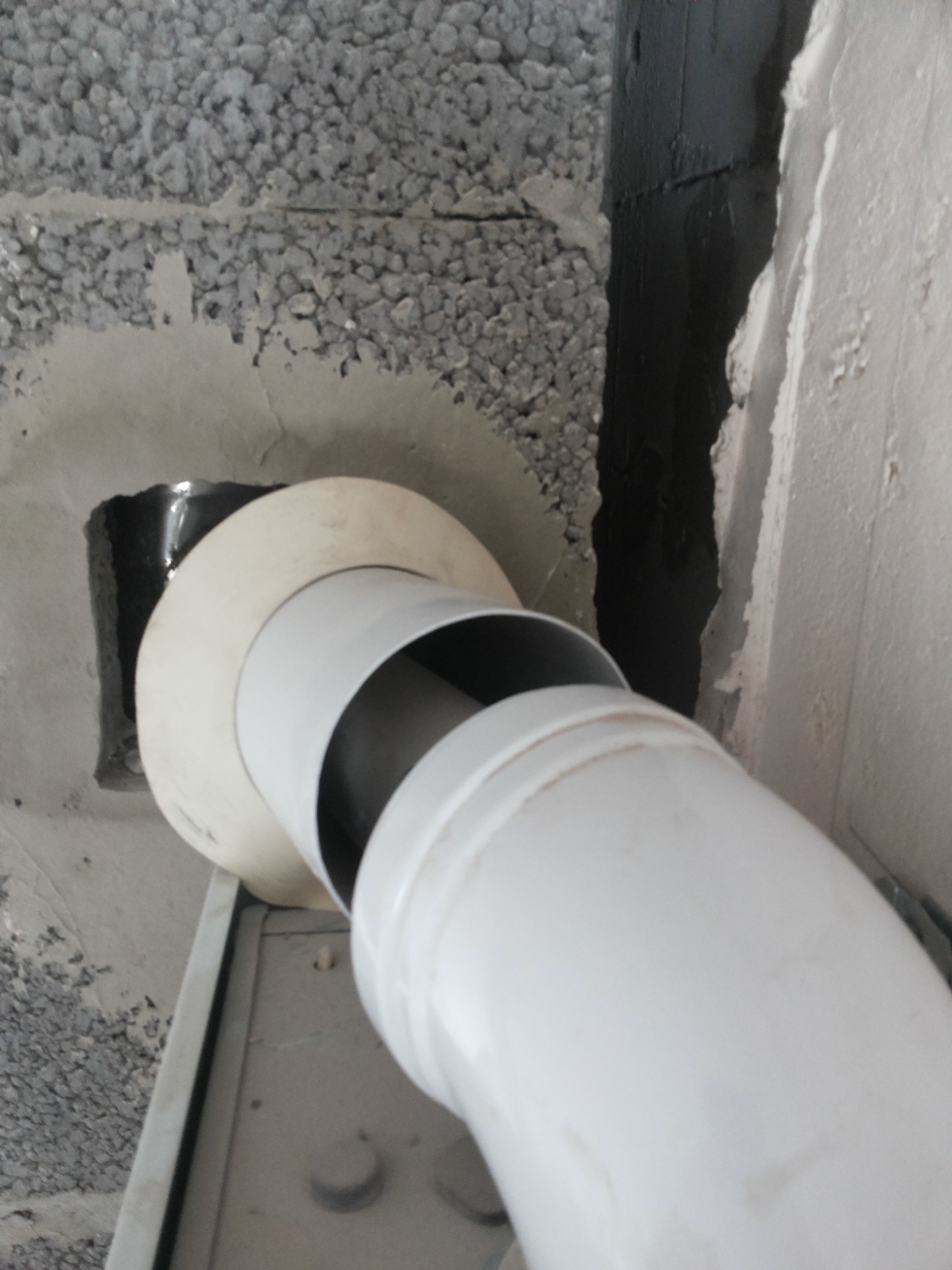

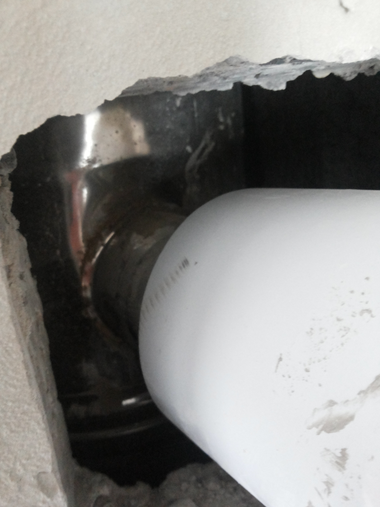

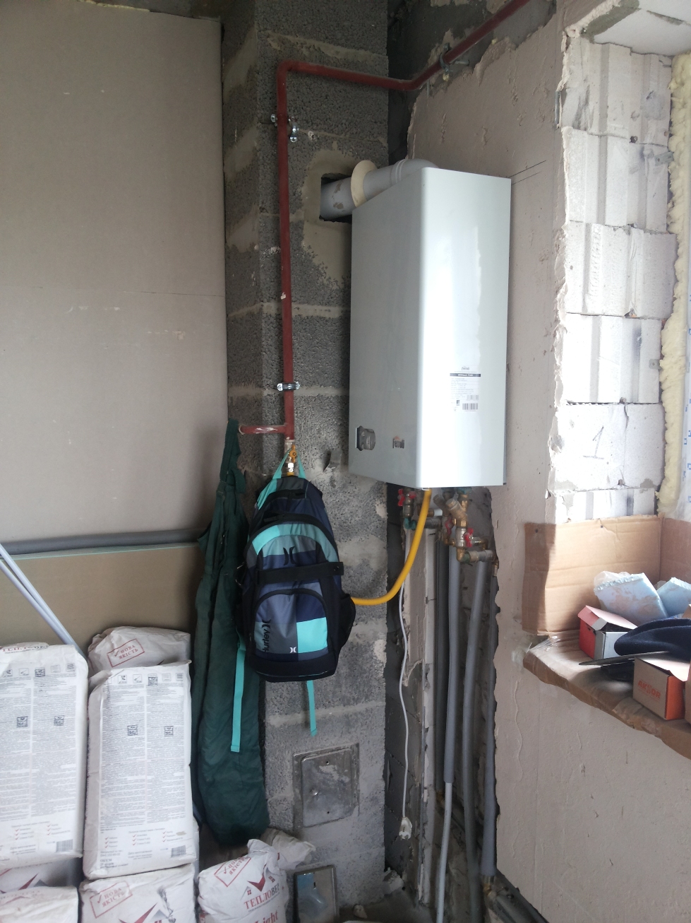

sasha1505 Опубліковано: 11 липня 2016 Поділитись Опубліковано: 11 липня 2016 Добрый День. Необходимо на 15-20 см поднять котёл. Данная потребность возникла в связи с тем, что нижняя его часть + трубы (видно на фото) находятся ниже уровня верхнего ряда шкафов. Трубы "нарастить" можно без проблем, а вот как быть с вентиляцией котла (притоком воздуха и оттоком продуктов сгорания газа)? Сделать вывод на улицу нет возможности - сильно критично отнесутся жители и руководство "кооператива". Возможно ли подключить какие-то гибкие вентиляционные трубы? Не будет ли проблемой, что вентиляционная труба будет с изгибами/с заломами (до 90*) и точка входа/выхода в трубе вентиляционной шахты будет ниже точки входа/выхода вентиляционной трубы в котле? Посилання на коментар Поділитися на інших сайтах More sharing options...
Khomen Опубліковано: 13 липня 2016 Поділитись Опубліковано: 13 липня 2016 а выше проковырять отверстие в вентиляционной шахте нельзя? и птом каким-то образом загерметезировать соединение Посилання на коментар Поділитися на інших сайтах More sharing options...
sasha1505 Опубліковано: 14 липня 2016 Автор Поділитись Опубліковано: 14 липня 2016 а выше проковырять отверстие в вентиляционной шахте нельзя? и птом каким-то образом загерметезировать соединение Там внутри ещё железная труба (жестянка) Посилання на коментар Поділитися на інших сайтах More sharing options...
Khomen Опубліковано: 14 липня 2016 Поділитись Опубліковано: 14 липня 2016 Там внутри ещё железная труба (жестянка) так и её проковырять), сделать соединение из оцинковки и прикрутить Посилання на коментар Поділитися на інших сайтах More sharing options...
