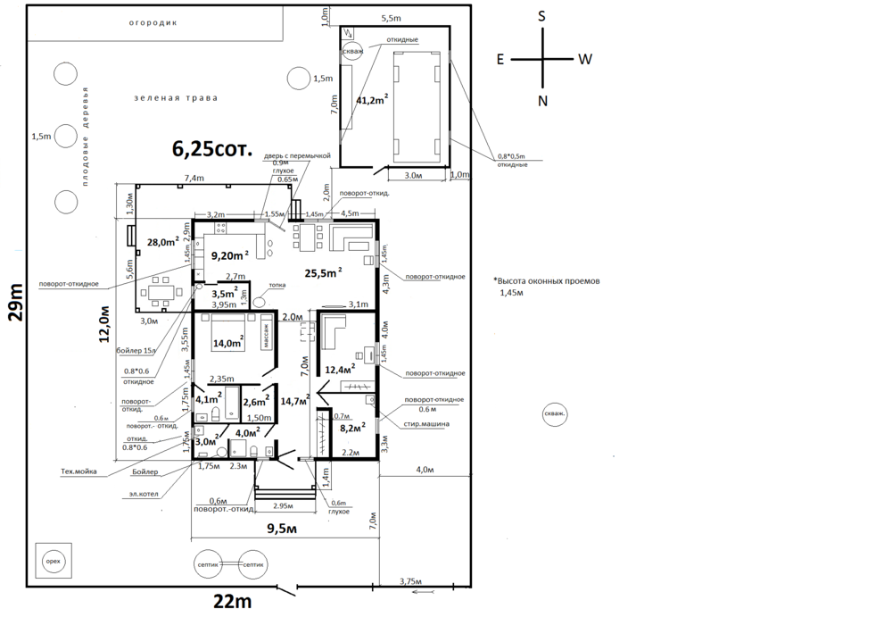

Одноэтажник по мотивам Z230
f1up
Тамбура не будет? ИМХО, зря. Лучше эти 7,2 стеночкой отделить от остального дома.
Скорее всего будет микротамбур со второй дверью.Он будет выполнять функцию воздухо- и конденсатораздела.Не хочу запираться в ограниченное пространство при входе.Свобода - вот наш девиз!:flag1:

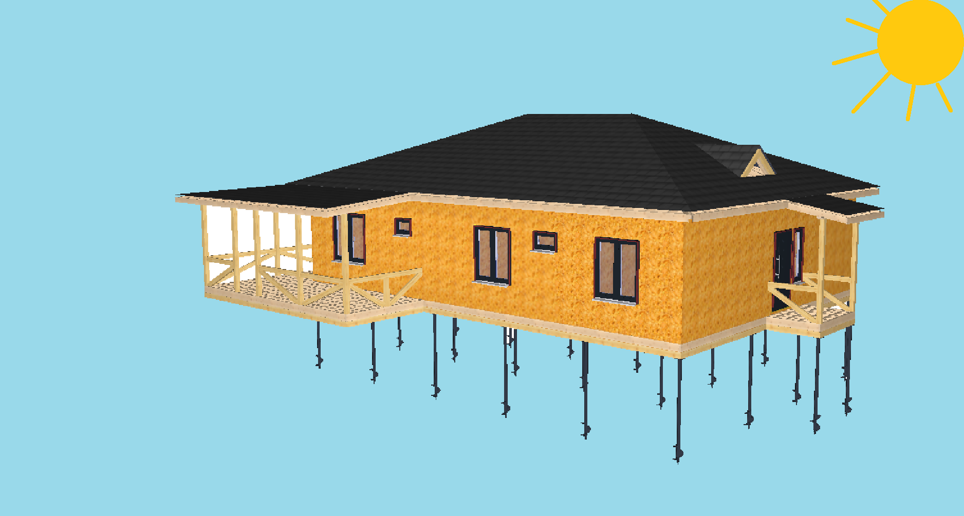

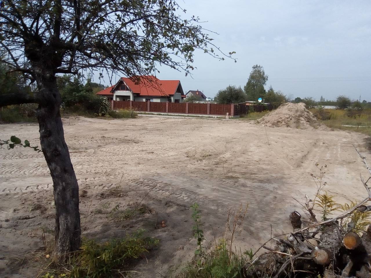

Итак,господа,после длительного перерыва,тема оживает.Куплен участок в с.Новом Киево-Святошинского р-на(между Тарасовкой и Бояркой) на месте старого яблоневого сада(массив под застройку), 400м слева от центральной дороги, площадью 6.25сот. Электричество и газ по улице.Фасад северный,сосед слева будет строится,сзади уже живет, а справа участок останется свободный ближайший десяток лет(общались с владельцем).

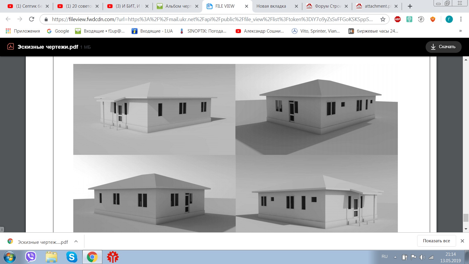

За прошедшее время многое переосмыслилось и передумалось.Товарищ наш, с которым задумывался весь процесс(, купил участок на Русановских садах , построил там 2х этажный дом из СИП панелей и успешно там проживает. Но,главное, что осталось неизменным, так это желание покинуть город. Эскиз дома тоже перерабатывался не раз и ,наконец, обрел свои законченные черты на приобретенном участке. Изначально планировали фундамент на оцинкованных геошурупах с нулевым перекрытием из СИП и системой отопления электрокотлом с радиаторами.Но в данный момент смотрим в сторону водяных теплых полов и, соответственно, фундамент мелкозаглубленная лента с бетонными сваями 1.2м

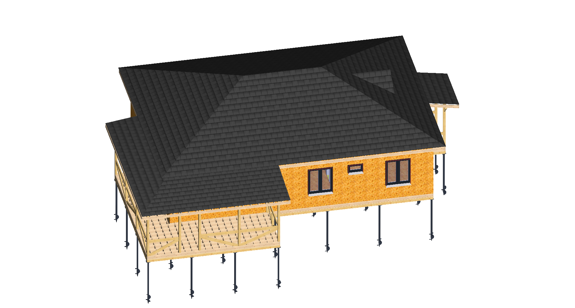

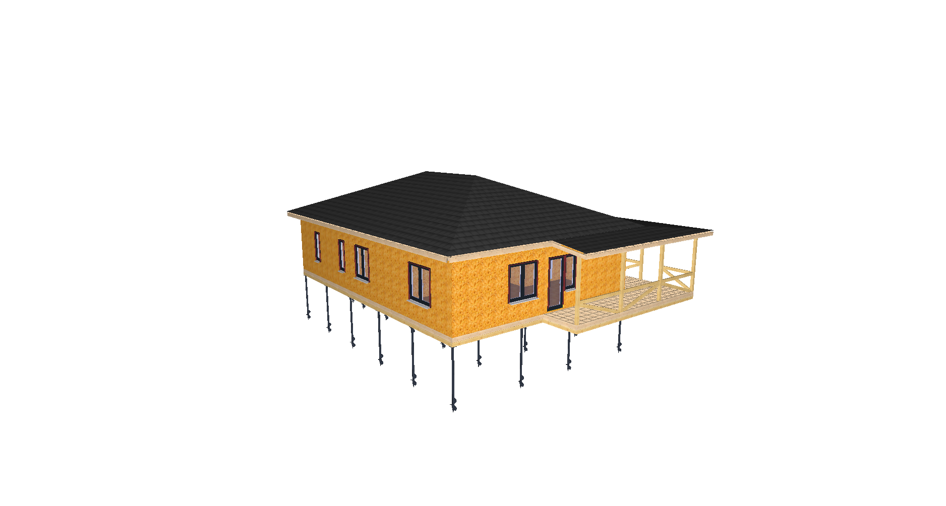

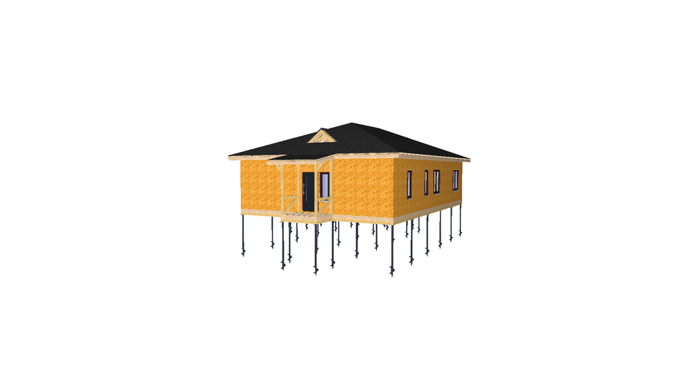

Это вы запланировали проезд машины вдоль дома от ворот в гараж? ИМХО, зря. Я уже за 4 зимы замахался сгребать снег в проезде длиной 10 м, а у вас все 20. Я бы вместо этого сделал навес впритык к воротам. Подъехал, открыл ворота, заехал, закрыл и все. Минимум работы. Тем более место 6х4,5 это позволяет.
И еще я бы отделил входую дверь от остального коридора перегородкой, чтобы получился тамбур. Меньше будет задувать. У меня тоже двойная дверь, но вход с юга - и все равно зимой не комфортно.
Да,согласен насчет снега, но гараж запланирован больше как сарайчик-мастерская,а машина туда будет ставиться только на время длительного отсутствия(типа отпуска),которого в ближайшем будущем не предвидится:beer:.А кроме того запланирована площадка для 2х машин с навесом возле ворот(там,где вы думаете)
Добавлено через 7 минут
Опишите,пож,процесс входа.Насколько некомфортно?Как сильно охлаждается воздух внутри и на какую глубину внутрь?
вы посчитайте сколько будет стоить мощение дороги от ворот до гаража, сразу ставить машину туда перехочется
это правильный выбор
а какие панели будут? внутренние перегородки сип или каркас? ну и кто будет строить если не секрет
Добавлено через 3 минуты
У меня одинарная дверь, правда металлопластиковая, когда кто то входит\выходит метрах в двух чувствуется сквознячок по ногам, дальше такого уже нет, но у соседей у которых нет теплого пола ощущение сквозняка по всему дому

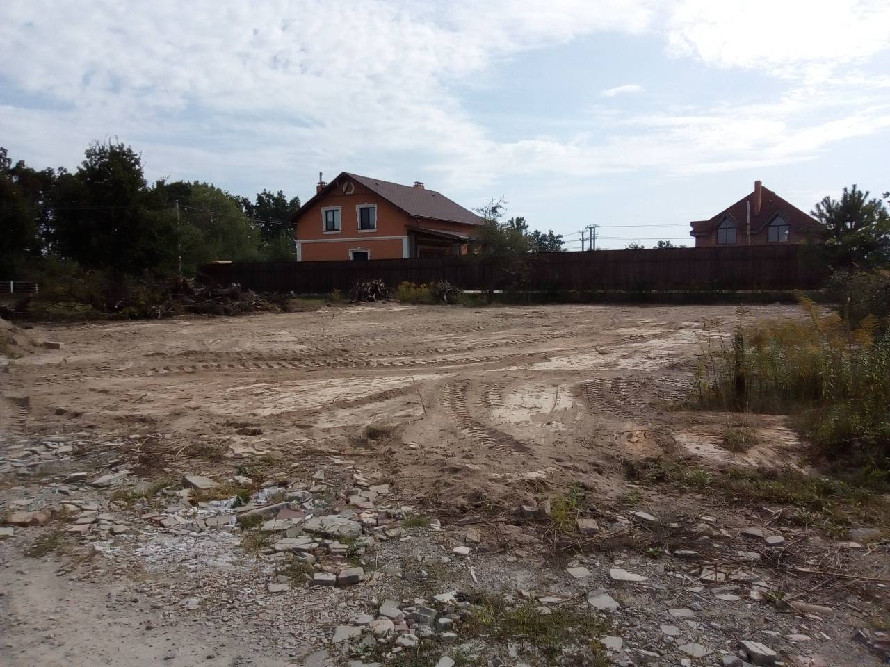

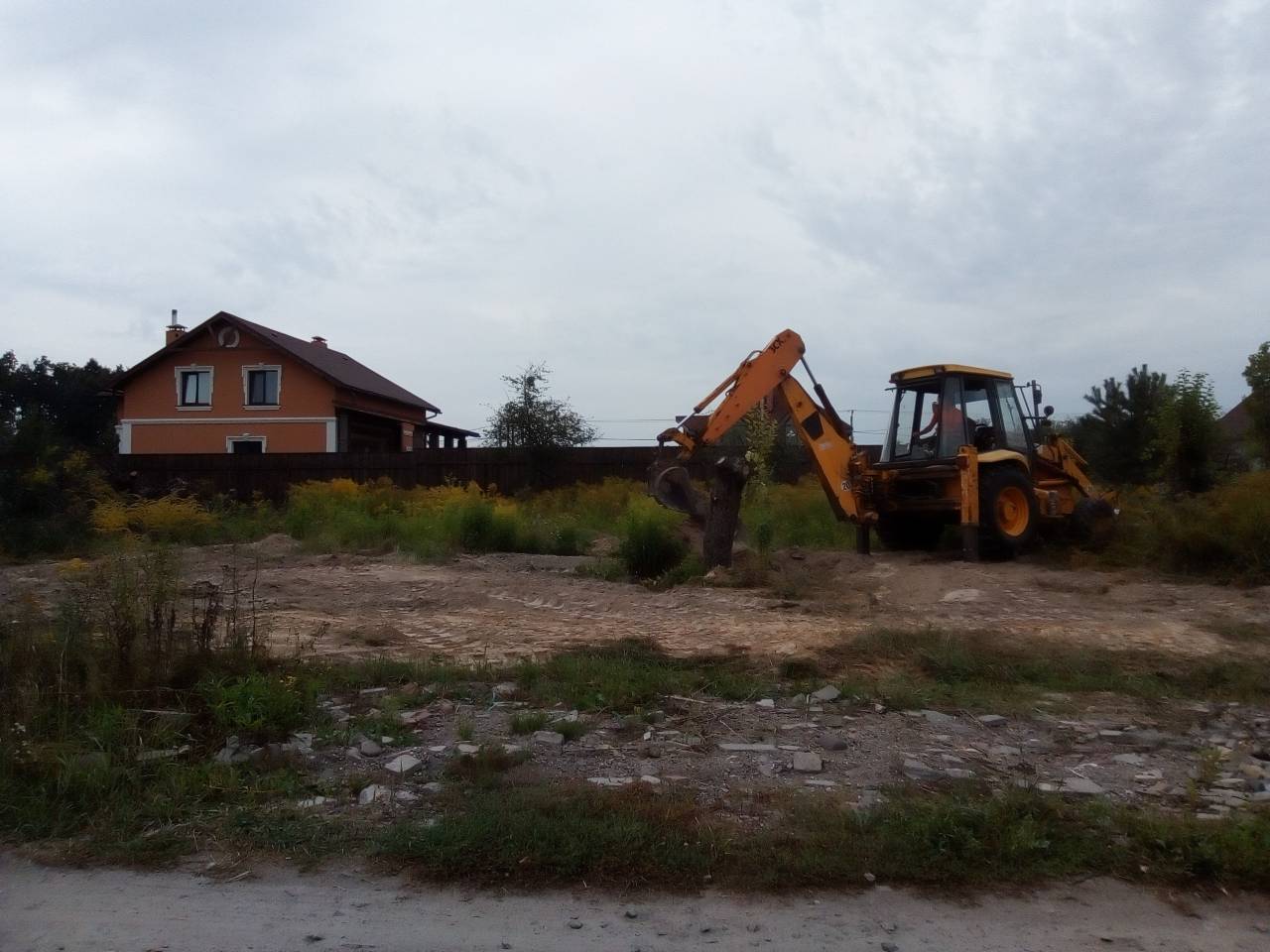

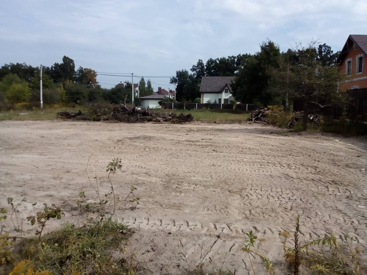

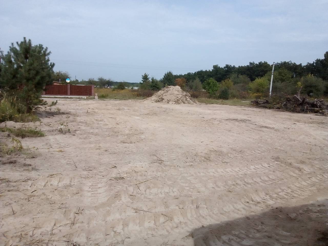

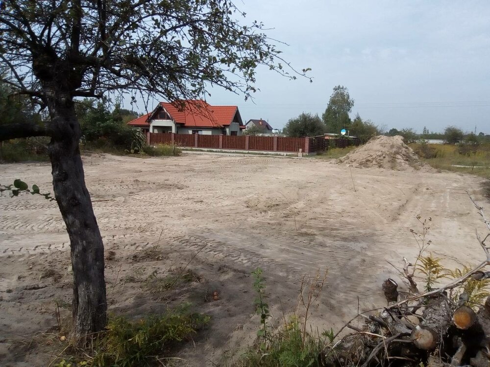

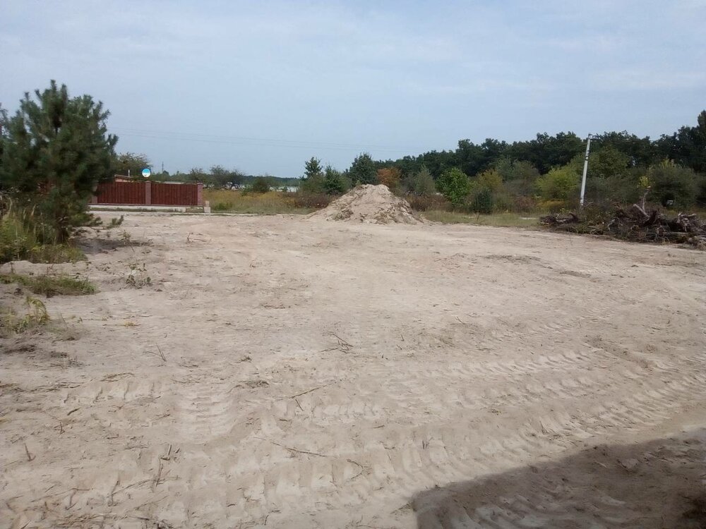

На днях хорошо потрудился трактор,удалил пеньки от яблонь и выровнял участок.

С внешними все понятно, насчет внутренних подумайте насчет каркаса так шумка лучше будет между помещениями, и коммуникации в каркас можно спрятать, по деньгам будет +- тоже самое может чуть дешевле
Открываем наружную дверь (утепленная металлическая), открываем внутреннюю дверь (металлопластиковая со стеклопакетом) и пока обе двери открыты - внутрь врывается ветер, снег, холодный воздух. Было бы неплохо, если бы можно было открывать двери по очереди, но между ними места мало.
,Насколько некомфортно?Как сильно охлаждается воздух внутри и на какую глубину внутрь?
У нас одна комната выходит в прихожую рядом со входной дверью. Когда сидишь в этой комнате, чувствуется холодный сквозняк. Это где-то метра 3-4. В другие комнаты и на кухню не достает. Теплый пол в прихожей зимой работает.
А, ну тогда нормальный вариант. Только я бы эти 15 метров от площадки до гаража плиткой не закладывал, просто сделал бы типа газон.
Вы правы насчет каркаса,подумаем.А по застройщикам рассматриваем Бауэнхаус,Укрпанель,Экопан и Александра с форума(он сначала построил дом себе,а потом стал представителем застройщика)
Добавлено через 2 минуты
Спасибо,ценная информация.А про газон я так и предполагал

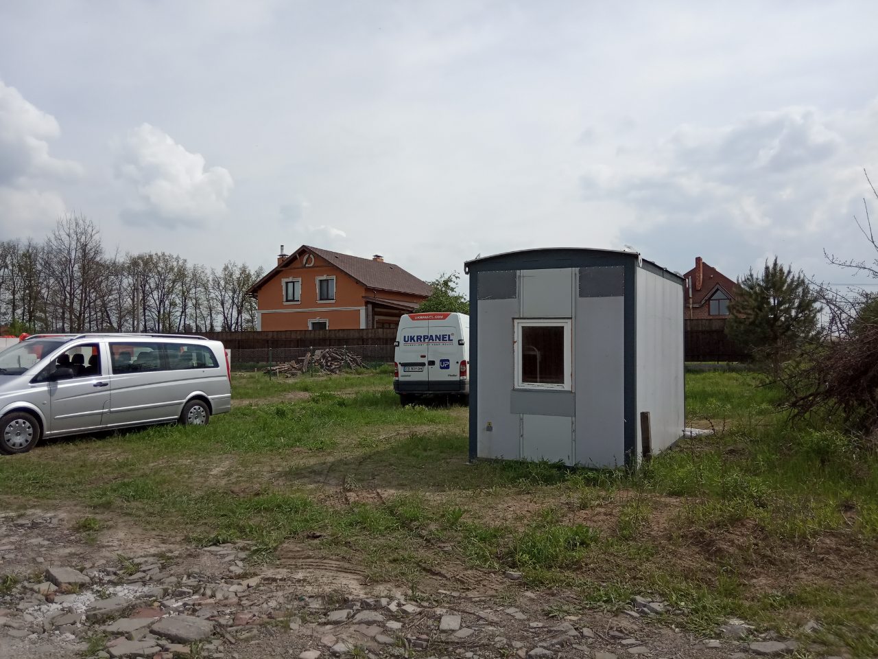

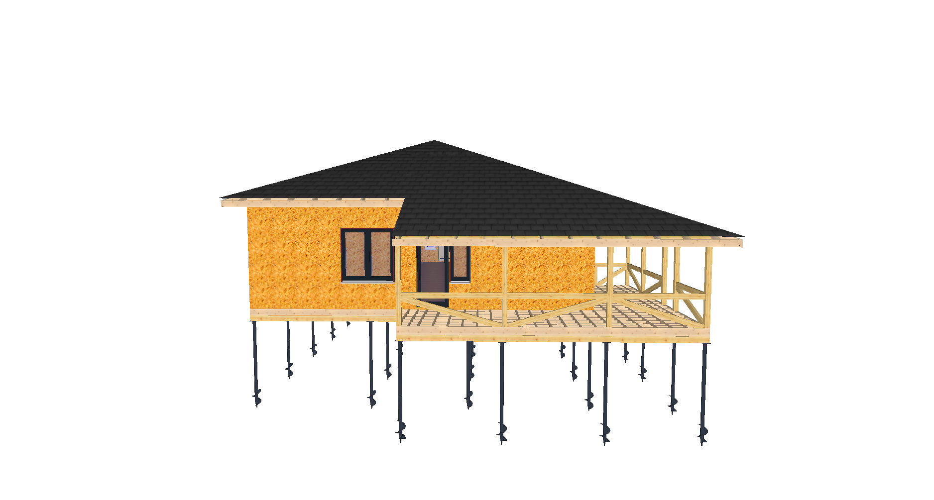

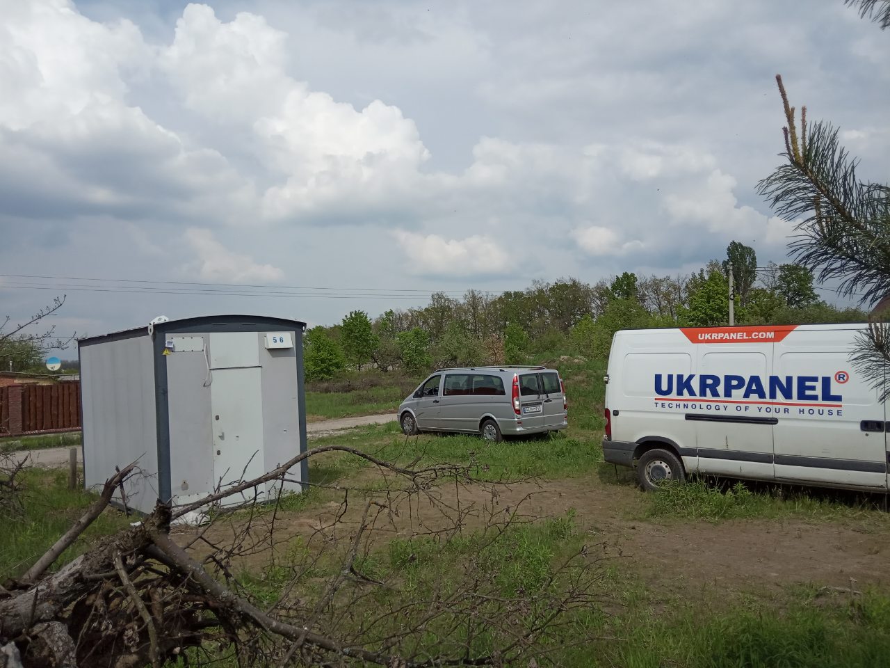

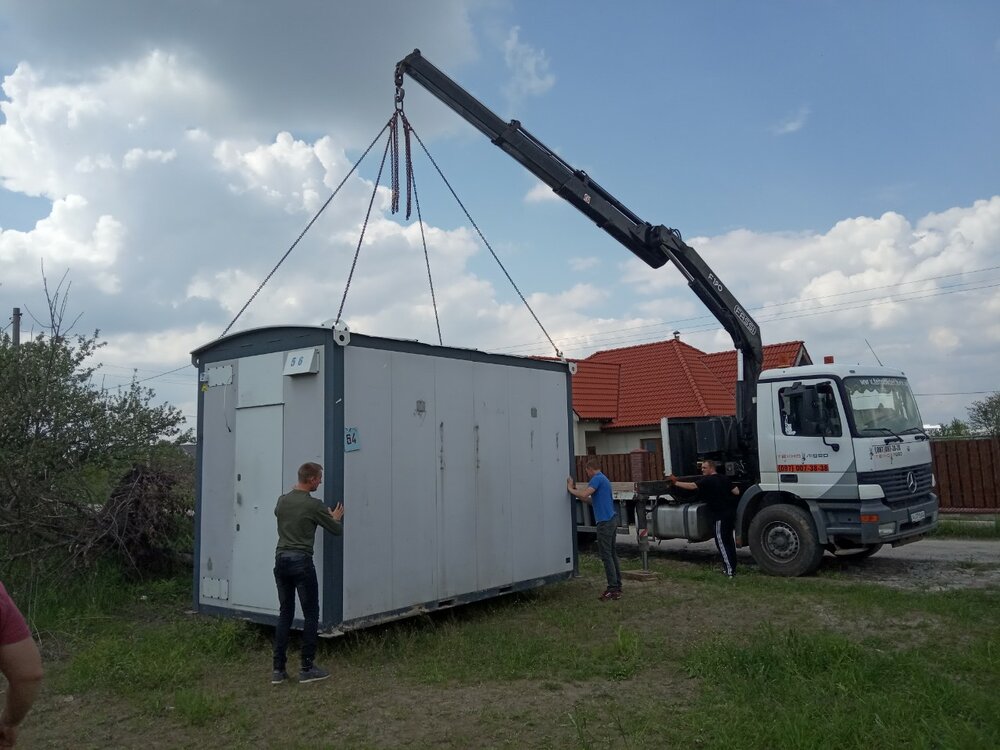

В общем,господа,процесс пошел,чему я несказанно рад.В ожидании сессии Тарасовской сільради,которая уже дважды переносилась,мы решили начать.Утвердили все планы и нюансы с застройщиком,подписали договор - и вот уже сегодня завезли бытовку.Первый этап - фундамент: мелкозаглубленная лента на жб сваях и черновая плита под теплый водяной пол.Опалубка пенополистерольная несъемная с арматурой.

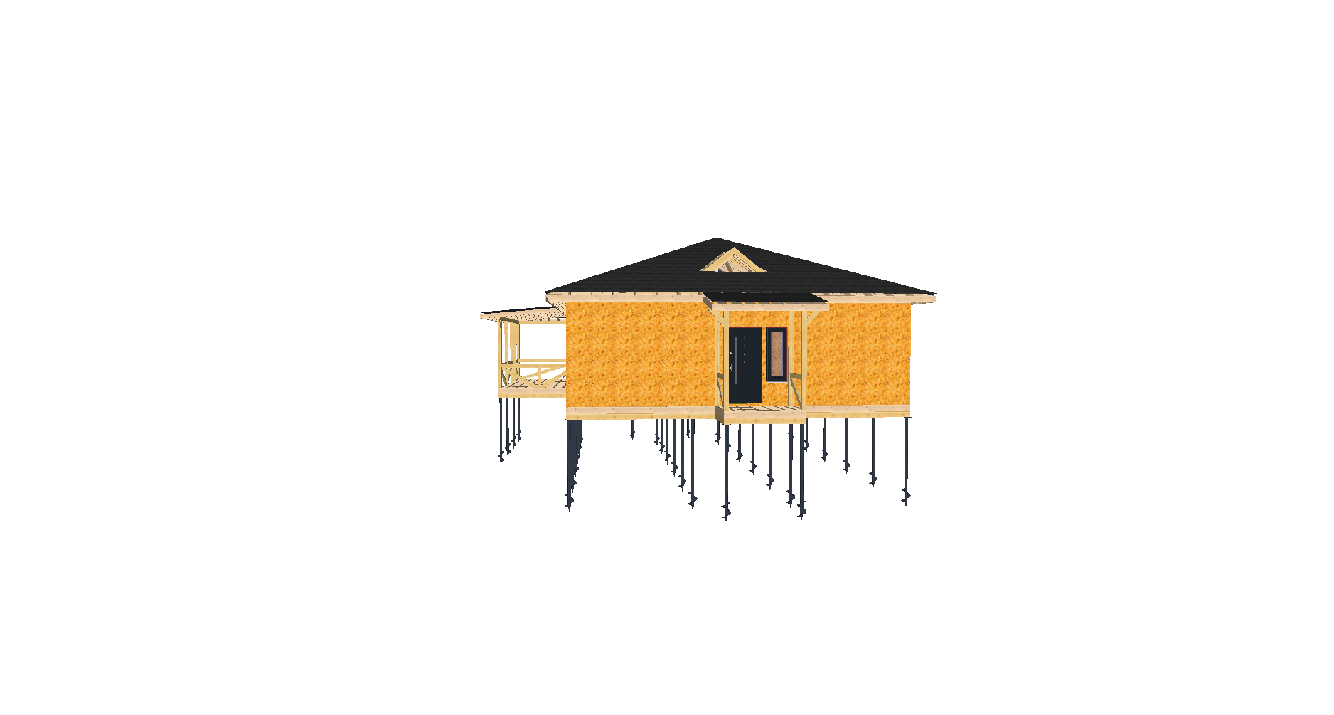

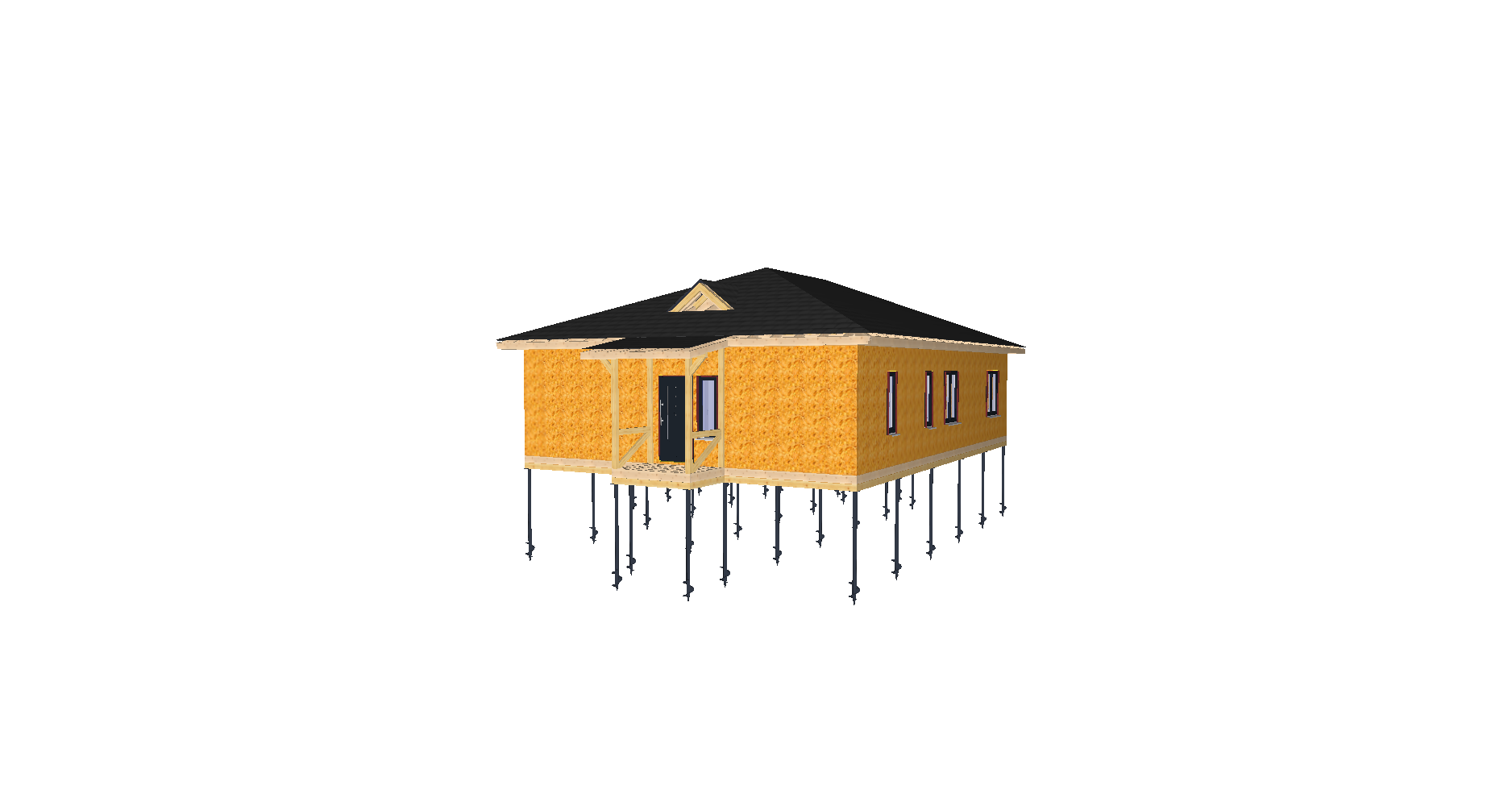

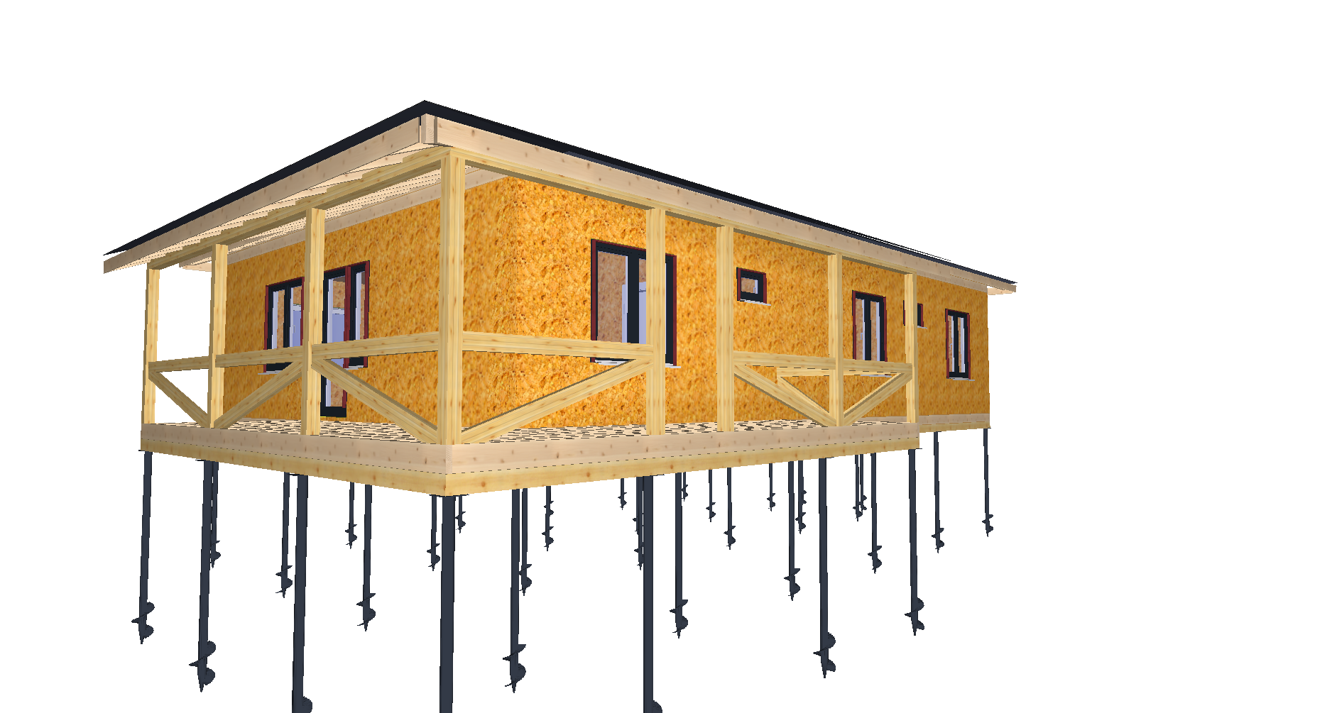

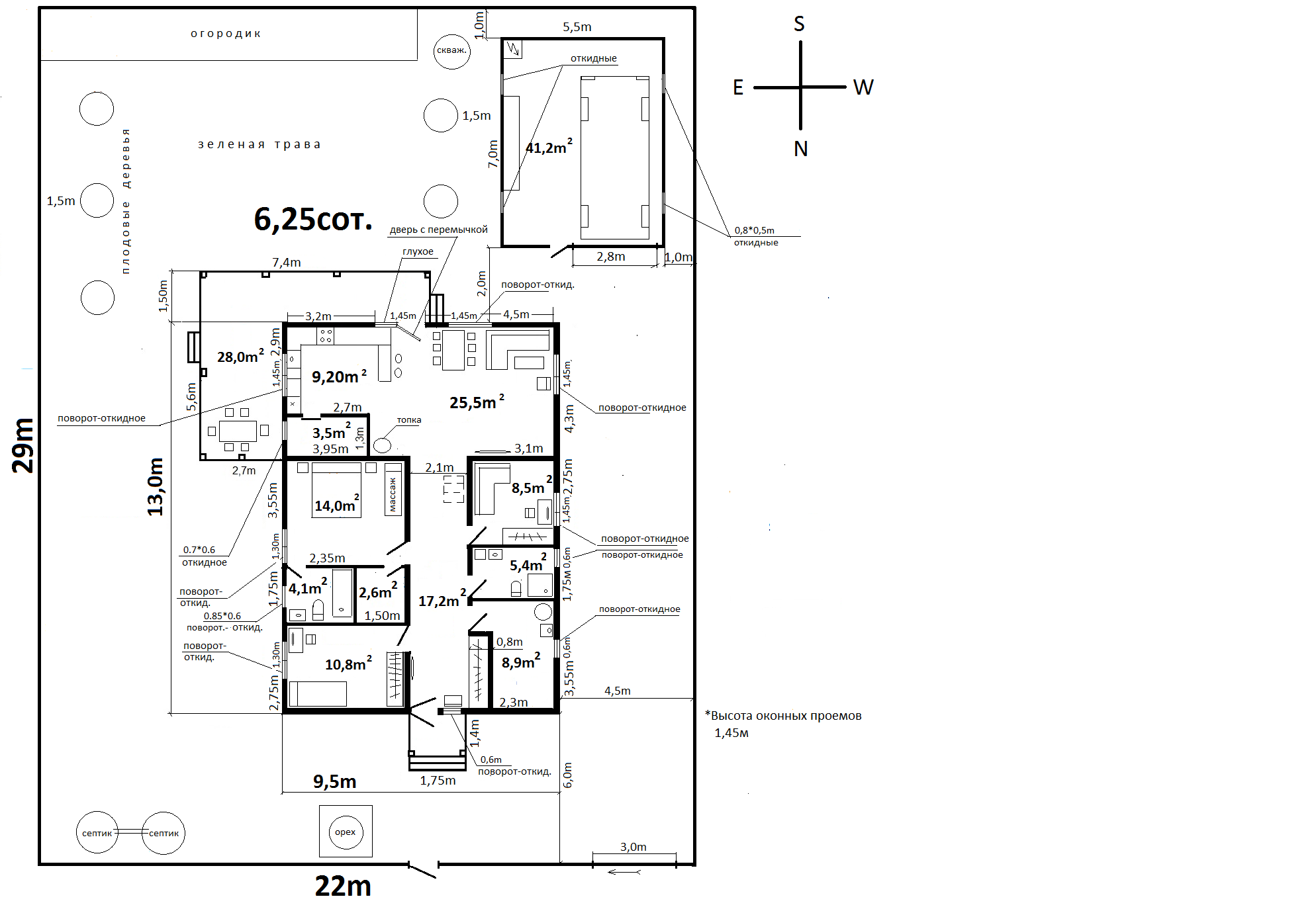

Окончательно утвержденный вариант дома выглядит так.Терасса и гараж пока только предусматриваются ввиду ограниченности бюджета
