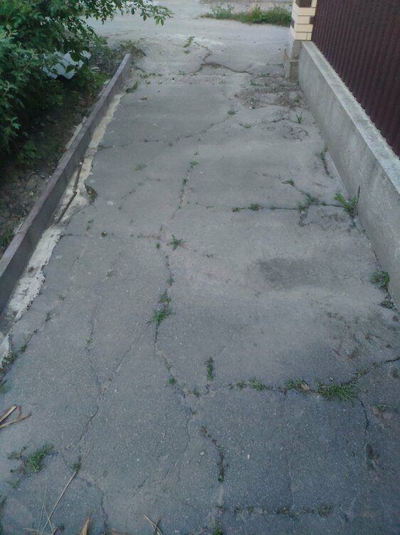

Здравствуйте. Есть старый асфальт 3-5 см, снизу щебень и земля. Асфальт с трещинами и через них прорастает трава. Думаю сверху на асфальт настелить брезентовые баннера чтоб не росла растительность через плитку, засыпать отсевом 7-10 см, гарцовка с отсевом и плитка. Стоит ли так делать или просто застелить агроволокном 60-100 грамм?
Лучше конечноже применить агроволокно , а наполнение делать гарцовкой (песок речной+ цемент)...

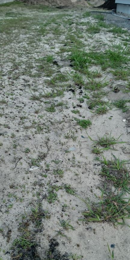

Имею участок с песчаным материнским грунтом. Верхние 20-30 см пылеватый песок.
Выглядит вот так
Почва ненасыпная, утрамбована естественно годами.
Недавно привозили 30 т плодородной земли.
Выглядит так после проезда

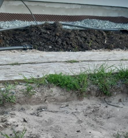

А вот так выглядит насыпной небольшой участок от парковки до входа в дом. 2 года прошло
Тротуарка имеет размер 90*45 см и я изначально планировал укладывать ее просто на утрамбованный песок, без всяких пирогов. Но подсказали, что она не любит неустойчивых оснований, может произойти напряжение и треснуть. Самым главным является создать устойчивое основание, чтобы:
а) не просела от неравномерного уплотнения
б) не подмыла вода
в) не произошло морозного пучения
На данном участке вода не стоит. В местах для плитки либо нужно насыпать около 5 см на материнский грунт, либо снимать, чтобы выйти в ноль.
Какой пирог будет предпочтительным? Хотелось бы избежать, по возможности, устраивать стандартный пирог, с учетом текущих данных.
