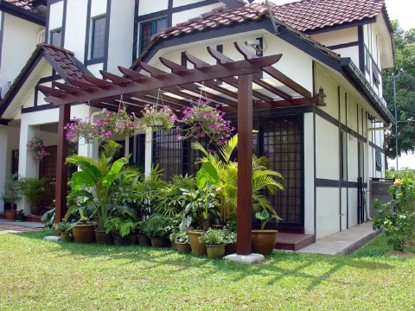

Ksenia_K Опубліковано: 7 липня 2016 Поділитись Опубліковано: 7 липня 2016 Спрошу в этой теме, поскольку вопрос близкий. Какая приблизительная стоимость работ по постройке перголы из дерева, примыкающей к дому? Размер 6м*3м, выглядеть должна примерно так: 1 Посилання на коментар Поділитися на інших сайтах More sharing options...
Vitaliy7 Опубліковано: 9 липня 2016 Поділитись Опубліковано: 9 липня 2016 Спрошу в этой теме, поскольку вопрос близкий. Какая приблизительная стоимость работ по постройке перголы из дерева, примыкающей к дому? Размер 6м*3м, выглядеть должна примерно так: С материалом я бы влез в 16-18 тыс.грн 1 Посилання на коментар Поділитися на інших сайтах More sharing options...
sterx Опубліковано: 10 липня 2016 Автор Поділитись Опубліковано: 10 липня 2016 С материалом я бы влез в 16-18 тыс.грн Если даже оч примерно прикинуть необходимое кол-во материала, пропитки для дерева и крепежей на такую перголу - станет понятно что в 16-18 тыс " влезть" можно без труда пару раз )) Посилання на коментар Поділитися на інших сайтах More sharing options...

Ksenia_K Опубліковано: 10 липня 2016 Поділитись Опубліковано: 10 липня 2016 Если даже оч примерно прикинуть необходимое кол-во материала, пропитки для дерева и крепежей на такую перголу - станет понятно что в 16-18 тыс " влезть" можно без труда пару раз )) В принципе, материал частично есть, остальное мне по стоимости понятно, вопрос только в работе. 16-18 тыс мне кажется несколько повышенная стоимость. Посилання на коментар Поділитися на інших сайтах More sharing options...
sterx Опубліковано: 10 липня 2016 Автор Поділитись Опубліковано: 10 липня 2016 Конечно, завышенная: пиломатериалов на такой размер - около куба - 2500 грн, ( 2-фронтальные балки-стойки, 2 направляющих: стена+ фронтальная, стропилка -10 шт - с шагом 60 см, с шагом 40см -14 шт - если хотите - с запасом),пропитка качественная - 2000 грн -10л, крепежи с запасом - 1000 грн, еще 500 грн- на бетонирование 2-х фронтальных стоек. Итого с\с материала - 6000 грн. Думаю, очевидно, что за обработку и монтаж под ключ 14-18-ти деревянных единиц, оставшиеся в смете, 10-12 тыс грн - это и Конча-Заспа нервно курит ) Путем несложного деления ,получим за обработку и монтаж 1 единицы детали перголы, от 555 до 855 грн. Вот как то-так.. p.s. Да и смета на материалы - с хорошим запасом, на практике дерева будет меньше куба, 10-ю литрами пропитка такую перголу можно покрыть раз 6-8, еще и останется )), крепежи на "Юности" обойдутся в меньшую сумму.) 2 Посилання на коментар Поділитися на інших сайтах More sharing options...
Vitaliy7 Опубліковано: 11 липня 2016 Поділитись Опубліковано: 11 липня 2016 Не возражаю , цена в 6000 грн имеет свое место под солнцем , то как Вы расписали говорит о Вашей образованности и знания дела в этом направлении . для себя я взял с комментария полезную инфу . Спасибо Из дерева за 2500 грн/м3 можете смонтировать хорошую стропилку крыши под кровлю из м\черепицы , проф лист и т.д а вопрос о сооружении другого класса и назначения . С таким просчетом на 6 тыс работа имеет перспективу не удовлетворительного финиша . По пунктам 1. Древесина должна быть сухая ,струганная , сучок живой , \ сегодня найти качественные заготовки стоит усилий и фин.затрат\ Стойка брус 0,150*0,150 9м\п *80грн=720грн Балка,направляющая, 0,05*0,150 10м\м*60грн=1200грн Стропила 0,04*0,150 45м\п *50грн =2250грн Доставка 500грн итого 4670грн 2. Крепеж на 1000грн если газоблок, керамо термо блок + хим. дюбель очень стоят + мотнуться на юность 200грн+2ЧАСА ВРЕМЕНИ сюда же расходник на заточку или покупку пил , фрезы 500грн-1000грн возьмем среднее 700грн итого около 2000грн 3, Пропитки ,база,кисти нождач , промывка краскоп, 3раза первый шлифуется2000ГРН заскочить в пункт продажи =200ГРН В БАК И 2ЧАСА ВРЕМЕНИ ИТОГО 2200ГРН 4. Бетон 100кг цемент 200грн щебень400кг 150грн песок 100 \ на базе в газель лопатами закидать если в мешках дороже + доставка 400 грн + катнуть с лопатами людей туда в бак 200 грн +2часа времени итого 850грн 5, доставить инструмент по бетон работах , столярные . туда назад в не далекий пригород итого 800грн 6 Не в далекий пригород от поговорить до финиша выполнить 7 поездок в бак 200 *7 = 1400 грн итого 1400 грн Амартизацею техники и инструмента не трогаю ВСЕГО 12520 грн КАК ТО ТАК + Выполнение работ скромно 4000 грн 1 Посилання на коментар Поділитися на інших сайтах More sharing options...
Ksenia_K Опубліковано: 12 липня 2016 Поділитись Опубліковано: 12 липня 2016 Vitaliy7, спасибо за детальную смету, ее безусловно можно оптимизировать. Я не буду это делать по пунктам, поскольку Ваше право предлагать заказчикам свои услуги и обосновывать их стоимость. Часть материалов у меня в наличии, сориентироваться по ценам того, что нужно докупить, я могу самостоятельно, поэтому меня интересовала только стоимость работ. Особой пафосности в этой конструкции не требуется, нагрузочной она тоже не будет. Задача скорее найти толковое применение оставшимся материалам. А вот такой вопрос: при длине перголы 5 м можно обойтись 2 опорными столбами (вижу, что Вы посчитали 3)? Эстетика требует 2 Посилання на коментар Поділитися на інших сайтах More sharing options...
Vitaliy7 Опубліковано: 12 липня 2016 Поділитись Опубліковано: 12 липня 2016 можно поставить на две стойки є если балка пристеная будет уверенно жестко закреплена и средние стропила крепить к балке по стене по принципу жесткого крепления одного конца \ тобыш если переднюю балку убрать стропила должны висеть \ , ответную балку подобрать сухую и по сечению ,что бы прогиба от своего веса не было . также можно добавить деталь \ раскосы\ что положительно подчеркнет вид массивности и добавит устойчивости . простите надо бежать набирайте . 1 Посилання на коментар Поділитися на інших сайтах More sharing options...
sterx Опубліковано: 12 липня 2016 Автор Поділитись Опубліковано: 12 липня 2016 Ксения, абсолютно верный подход, тем более, что всё что я написала по цифрам - это уже реализованная практика, а не теоретический просчет. Мне на 2 террасы со стойками 100* 150, перилами 100* 120, балясинами 60*90, общей S по крышам в 75 м2 ( с соответствующим кол-вом стропилки) хватило 3,6 м2 леса. Качество его не премиальное, но абсолютно адекватное, по цене 2200 грн м2. Без фанатизма - на наш век точно хватит )) Конечно же, каждую смету можно ОПТимизировать ( что и делают, те кто строит свой дом), а можно МАКсимизировать ( как правило, это пытаются делать те,кто этим зарабатывает) Главное - найти консенсус ))ИМХО Посилання на коментар Поділитися на інших сайтах More sharing options...
