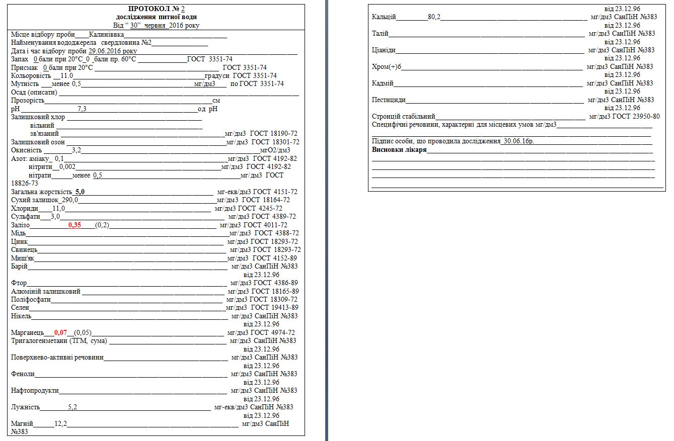

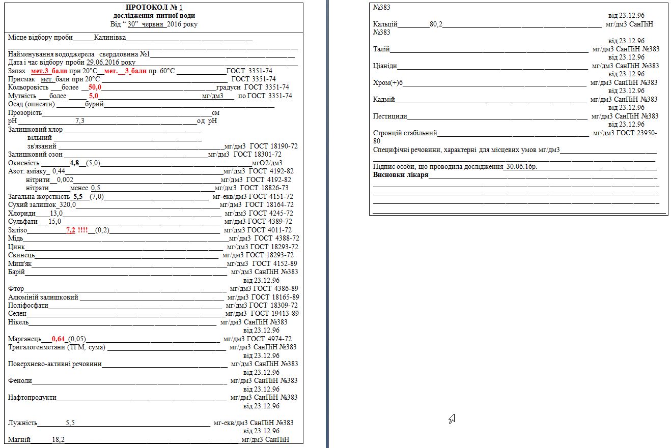

litovetz Опубліковано: 1 липня 2016 Поділитись Опубліковано: 1 липня 2016 Всем привет! Прошу помочь определиться с выбором в следующей ситуации. На участке есть скважина (скважина№1), глубиной 36м, через несколько участков есть скважина(скважина№2), глубиной 70м. Сделал анализ воды из обеих скважин, результаты во вложении. Вопрос в следующем - что экономически целесообразнее - бить новую скважину на 70м (ниже плита) или очищать (возможно ли это вообще?) воду из существующей скважины? Посилання на коментар Поділитися на інших сайтах More sharing options...

Everpure Опубліковано: 1 липня 2016 Поділитись Опубліковано: 1 липня 2016 Всем привет! Прошу помочь определиться с выбором в следующей ситуации. На участке есть скважина (скважина№1), глубиной 36м, через несколько участков есть скважина(скважина№2), глубиной 70м. Сделал анализ воды из обеих скважин, результаты во вложении. Вопрос в следующем - что экономически целесообразнее - бить новую скважину на 70м (ниже плита) или очищать (возможно ли это вообще?) воду из существующей скважины? скважина №2 просто прекрасна, легкая корректировка некоторых параметров понадобится, но без фанатизма. скважина №1 либо плохо прокачана, либо реально не повезло. Посилання на коментар Поділитися на інших сайтах More sharing options...

Simp Опубліковано: 2 липня 2016 Поділитись Опубліковано: 2 липня 2016 Я бы не бил новую а поставил обычную ecosoft овскую систему умягчения воды (баллон с электронной головой и емкость с солью) и спокойно дальше эксплуатировал существующую 36 метровую скважину. Стоимость новой скважины будет дороже покупки системы водоочистки. Также вы должны понимать, что воду из скважины вам все0равно прийдется какт-то подготавливать. И через 3-6 месяца эксплуатации вода может резко ухудшиться. Киевская область - планета железяка. Везде высокое содержание железа в воде. Хотелось бы на это посмотреть как умягчителем Вы уберете 7.2 железа Добавлено через 3 минуты Всем привет! Прошу помочь определиться с выбором в следующей ситуации. На участке есть скважина (скважина№1), глубиной 36м, через несколько участков есть скважина(скважина№2), глубиной 70м. Сделал анализ воды из обеих скважин, результаты во вложении. Вопрос в следующем - что экономически целесообразнее - бить новую скважину на 70м (ниже плита) или очищать (возможно ли это вообще?) воду из существующей скважины? Если скважина 1 удовлетворяет Вас по обьему воды тогда необходимо просто просчитать стоимость фильтрации нормальной и ее будущее обслуживание, как по мне то анализ из нее необходимо провести повторно перед этим хорошо ее прокачать часика 2. 1 Посилання на коментар Поділитися на інших сайтах More sharing options...
