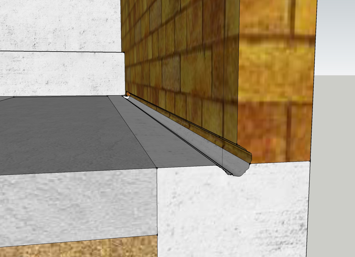

То есть, пол Вы подлили заподлицо с существующими фундаментами под блоки и кирпичную стену. Не на них. Так?
Да. Заподлицо, чтобы не поднимать пол. А сверху всего этого хотел положить слой гидроизоляции толщиной в 2 см. Но не успел

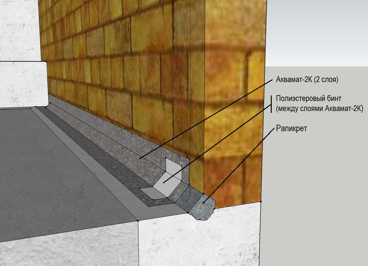

Герметизация примыкания.
Её делаю в случае с кирпичной стеной после того, как швы на стене расшиты и затерты как я писал ранее.
Несколько вопросов:
- какая глубина "вскрытия" должна быть;
- какие материалы и в каком порядке использовать;

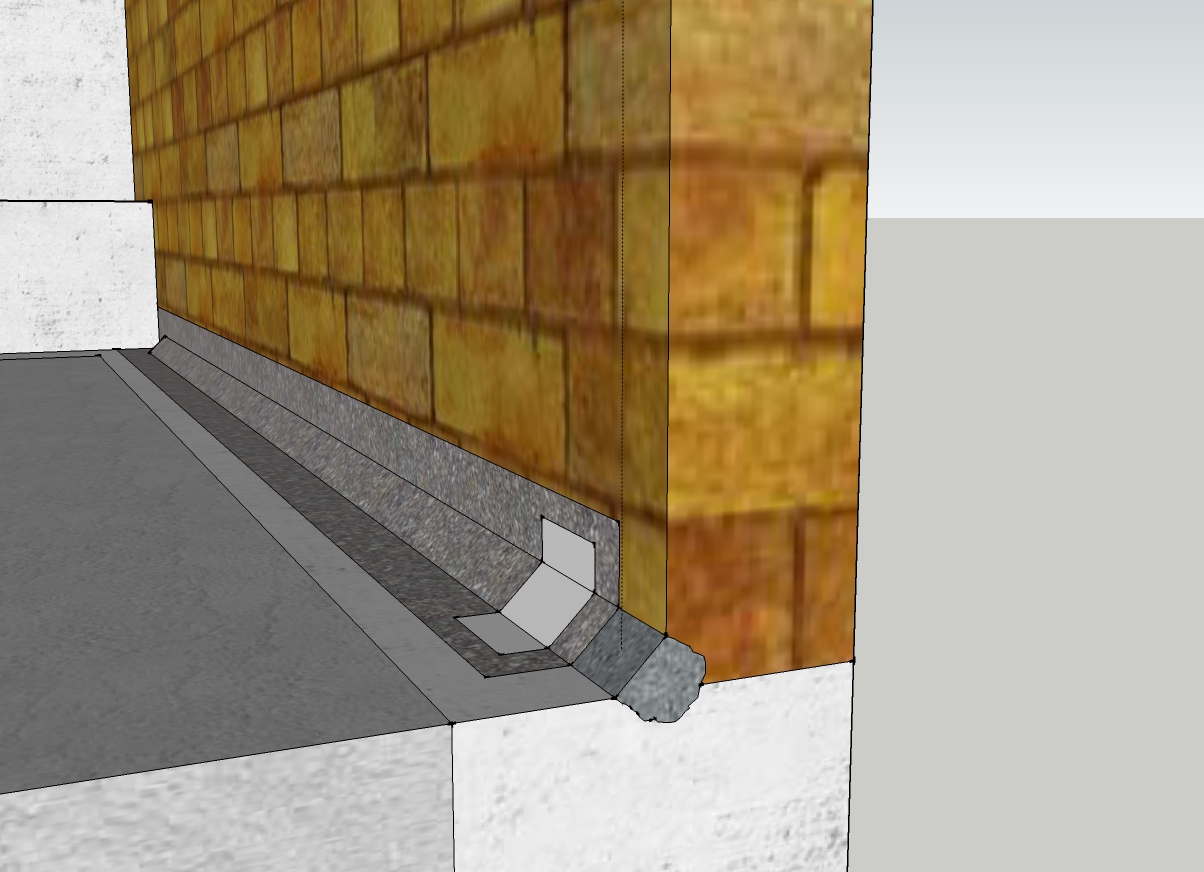

- не совсем понятен 3-ий рисунок - как будто какая-то лента;
- что делать с полом (особенно со стыком двух фундаментов).

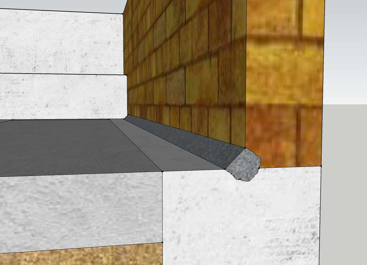

Зависит от толщины стенка (пола)
Катет треугольника около 5 см.
Учитывая нежность Вашей конструкции (кирпичная стенка в полкипича?) перед тем как долбить перфоратором сделать два надпила болгаркой (правда будет пыльно в это конурке). Один в кирпиче где-то на 1,5 - 2 см и столько же в бетона. Потом просто выбить перфоратором материал по глубину надпила. Вариант с надпилами на третьем рисунке.

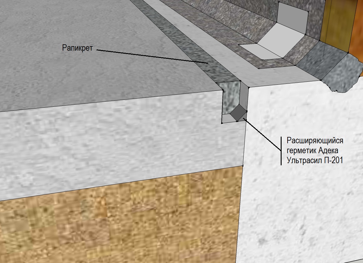

Материалы на рисунке ниже. В какой последовательности их использовать - это догадайтесь сами. Неужели из рисунков выше непонятно? Если непонятно, то я - пасс.
Смотрите рисунок.

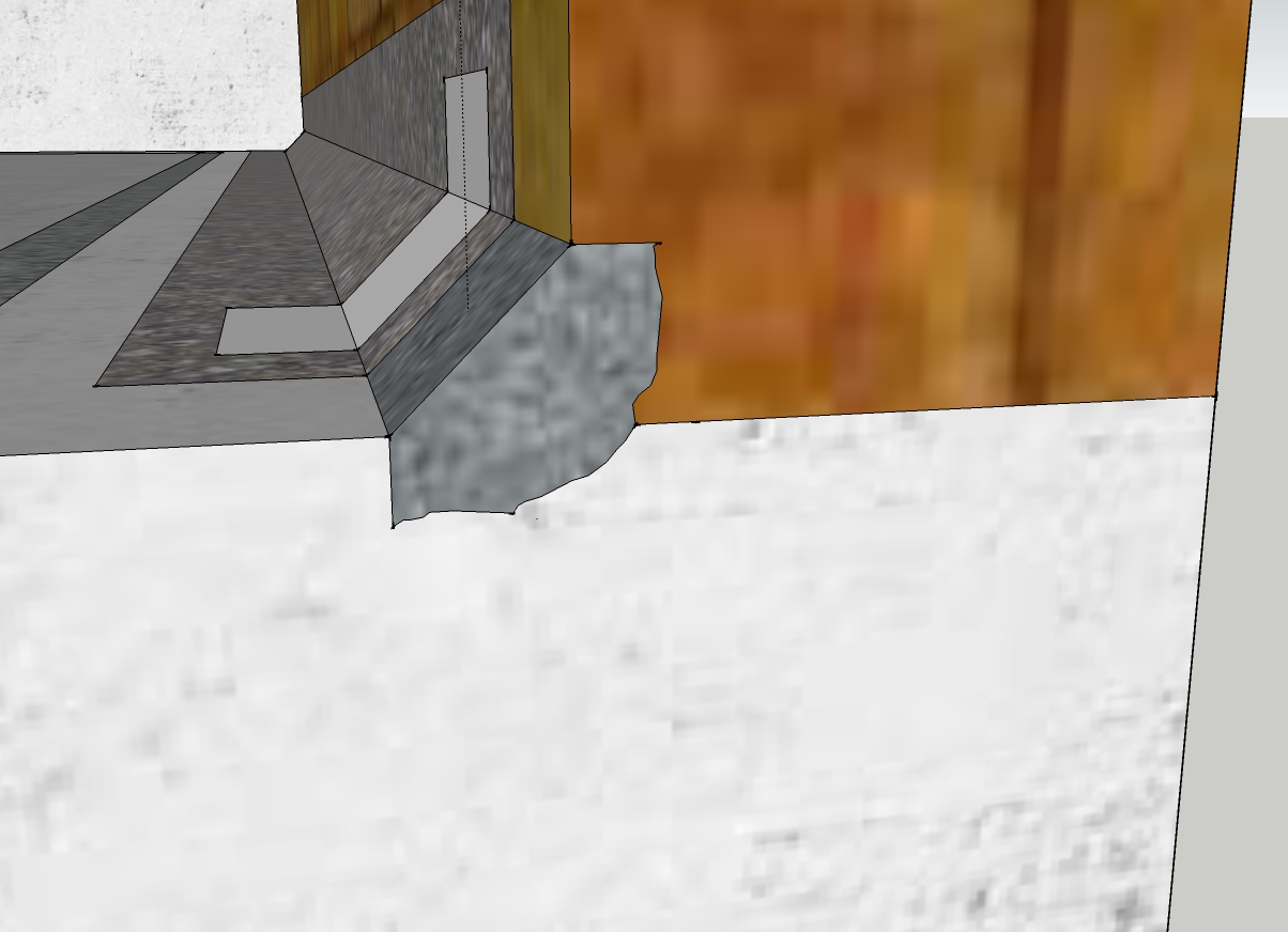

Там у Вас шов насколько я понял "как вол поссяв".
На втором рисунке я показал как делаем мы. Вы можете повторить вариант примыкания только на горизонтали. С Аквамат-2К.
Спасибо огромное за детальное описание с рисунками. Правильно я понял - сам пол покрывать ничем не нужно? Необходимо только "обработать" швы/стыки?
P.S. У Вас есть в продаже все вышеперечисленные материалы?
Точно!
