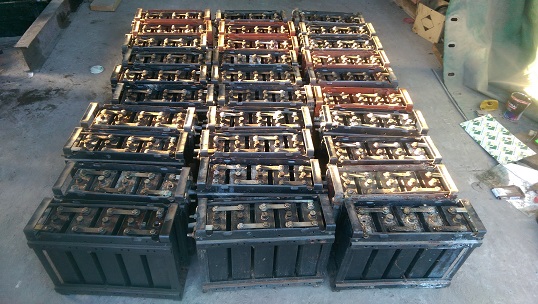

Вот мой вчерашний улов
лучше фотками инвертора
Фотки бут чуть позже, так как у меня всего 5 транзисторов, и для сборки нового приходится разобрать старый. Сей час буду игратся со стабилизацией и бут фотки.
