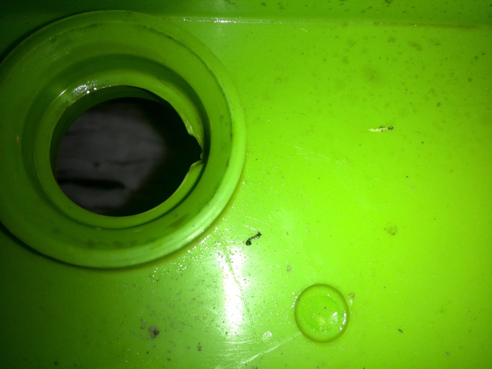

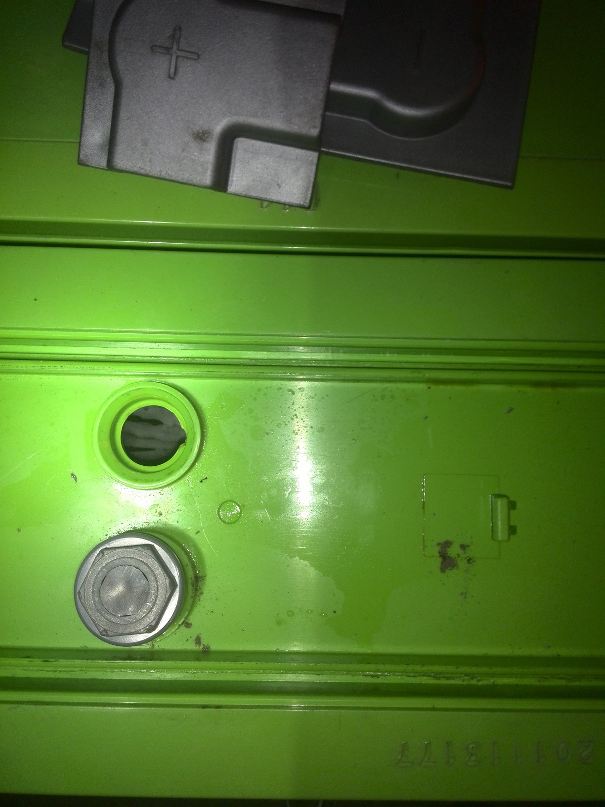

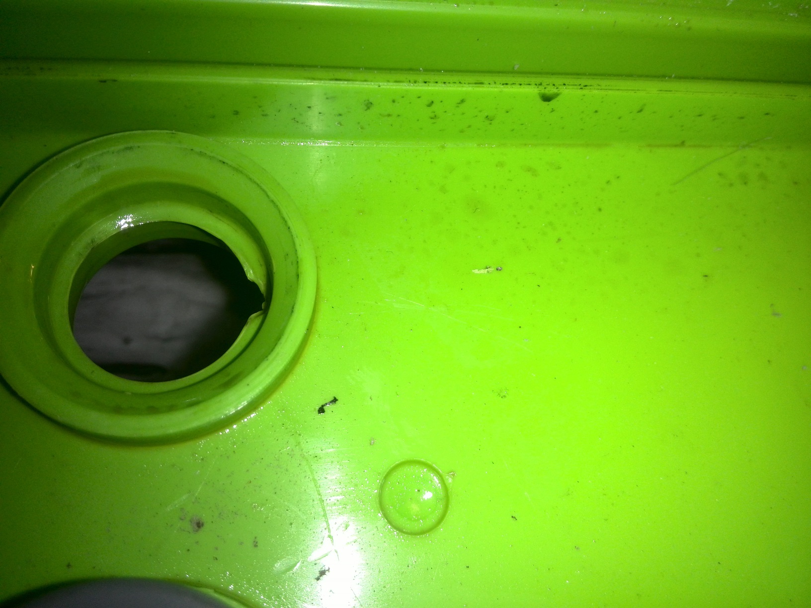

bampo Опубліковано: 12 серпня 2016 Поділитись Опубліковано: 12 серпня 2016 cудя по фото их можно вскрыть, может ошибаюсь, но уровень как-то проконтролировать надо(если для себя;)) Посилання на коментар Поділитися на інших сайтах More sharing options...
Dalet Опубліковано: 13 серпня 2016 Поділитись Опубліковано: 13 серпня 2016 cудя по фото их можно вскрыть, может ошибаюсь, но уровень как-то проконтролировать надо(если для себя;)) по какому фото? я не против долива воды. знать бы как проверить уровень в AGM: это фото заведомо рабочей АКБ Посилання на коментар Поділитися на інших сайтах More sharing options...
s-k-y-w-a-l-k-e-r Опубліковано: 13 серпня 2016 Поділитись Опубліковано: 13 серпня 2016 знать бы как проверить уровень в AGM: Вот и мне это тоже интересно. ИМХО - если бы знать точный вес конкретного АКБ сразу после производства, то можно было бы примерно понять сколько воды выкипело взвесив АКБ в процессе эксплуатации. Посилання на коментар Поділитися на інших сайтах More sharing options...
bampo Опубліковано: 13 серпня 2016 Поділитись Опубліковано: 13 серпня 2016 я не против долива воды. знать бы как проверить уровень в AGM: А по методу Сороки не пробовал? Посилання на коментар Поділитися на інших сайтах More sharing options...
