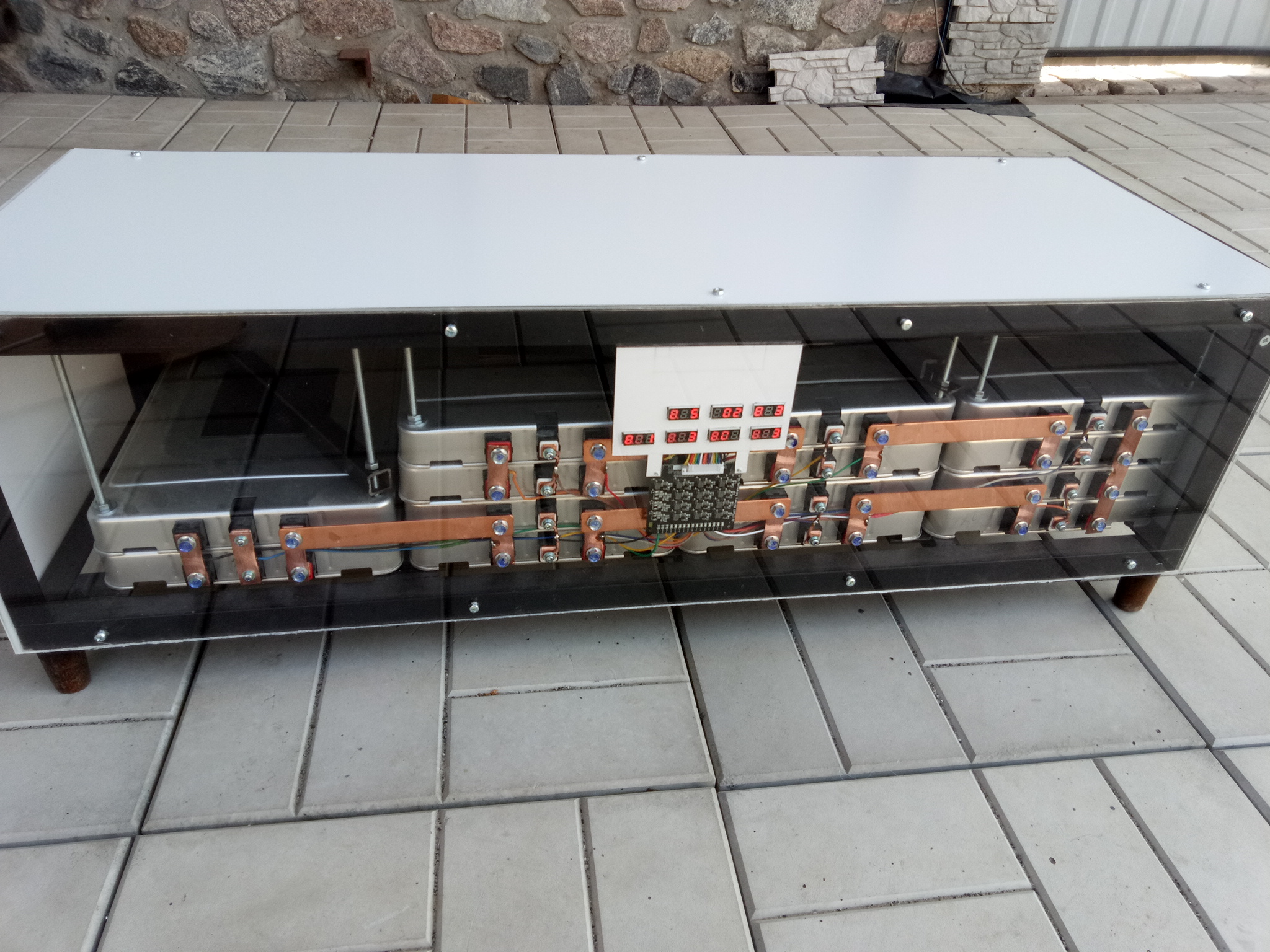

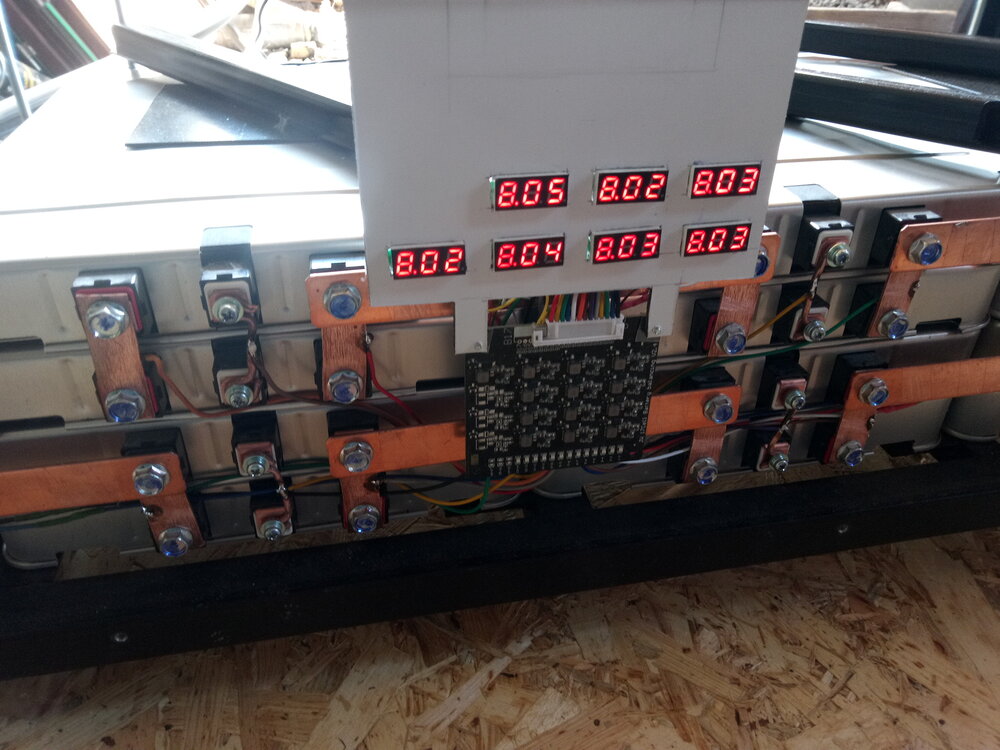

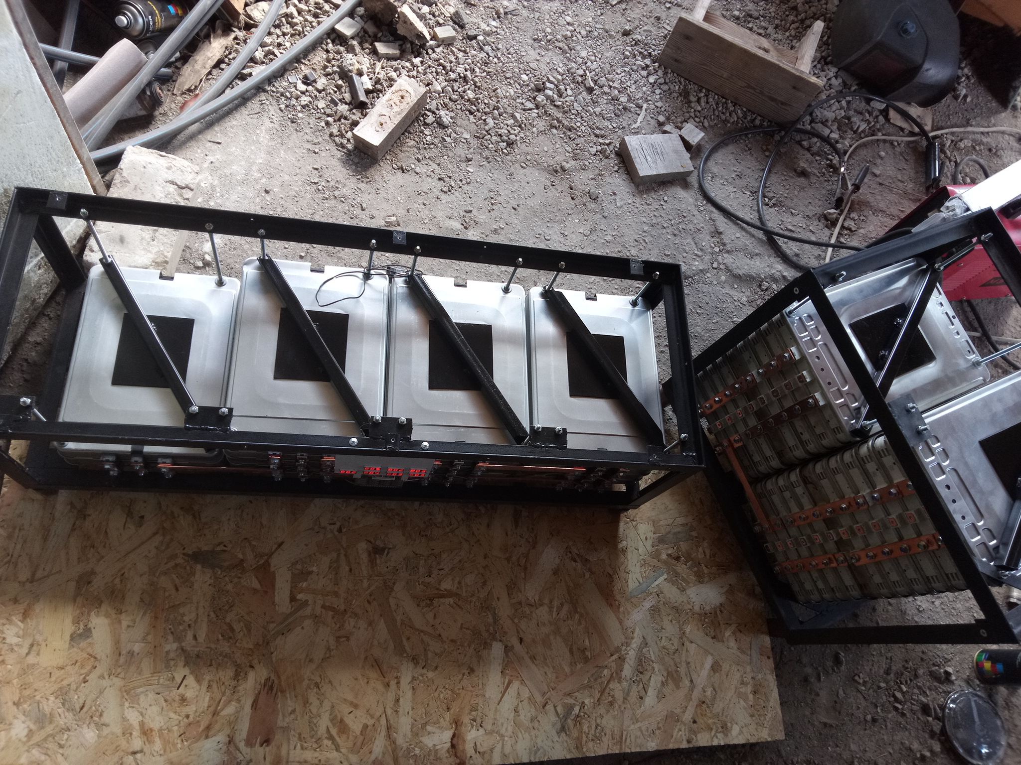

Oleg08 Опубліковано: 4 травня 2020 Поділитись Опубліковано: 4 травня 2020 Собрал человеку сборку из Лифовских консерв. С активным балансиром 1.2 А. 48в. 80А.ч с возможностью добавить потом еще 7 консерв. Посилання на коментар Поділитися на інших сайтах More sharing options...

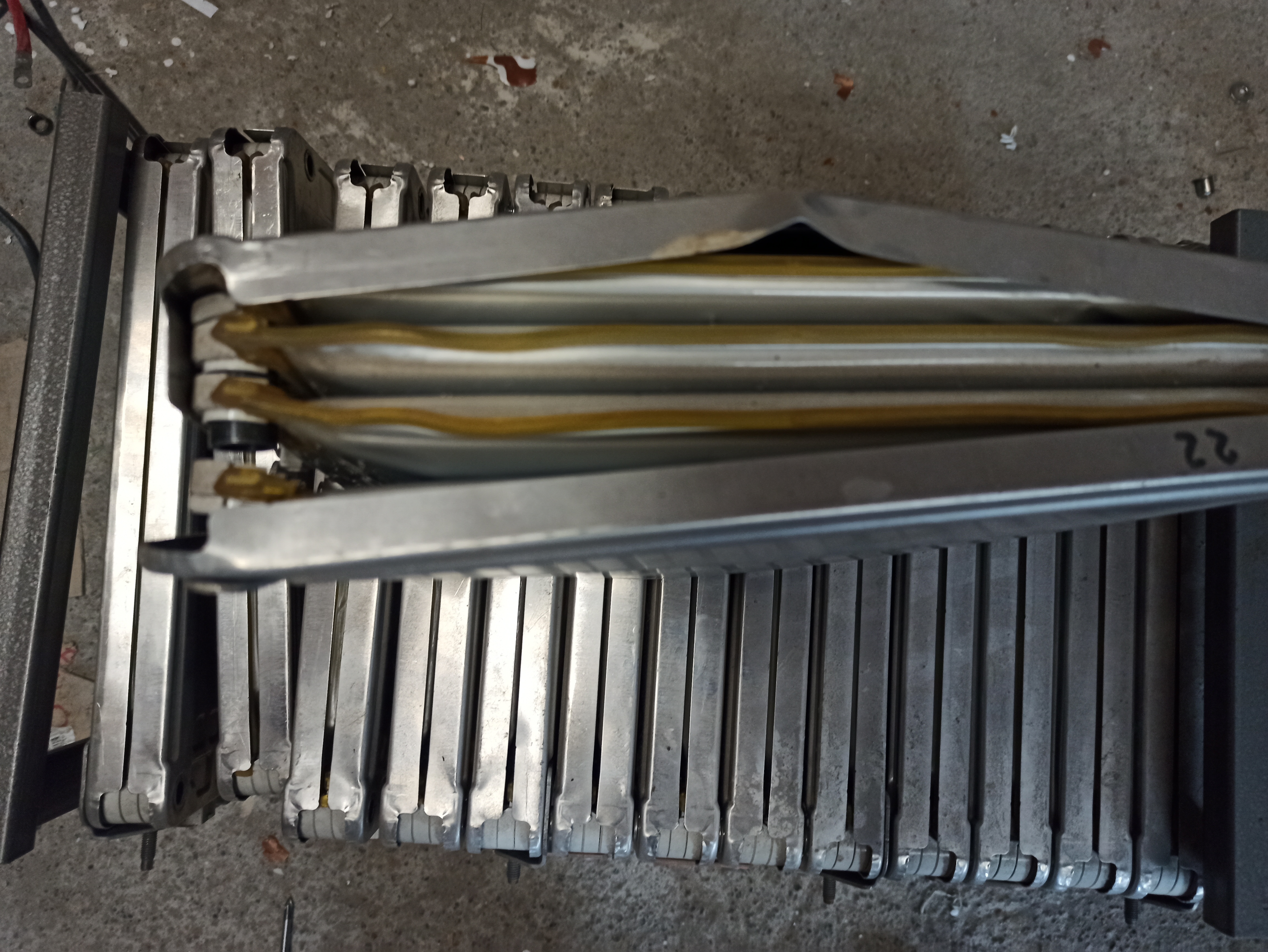

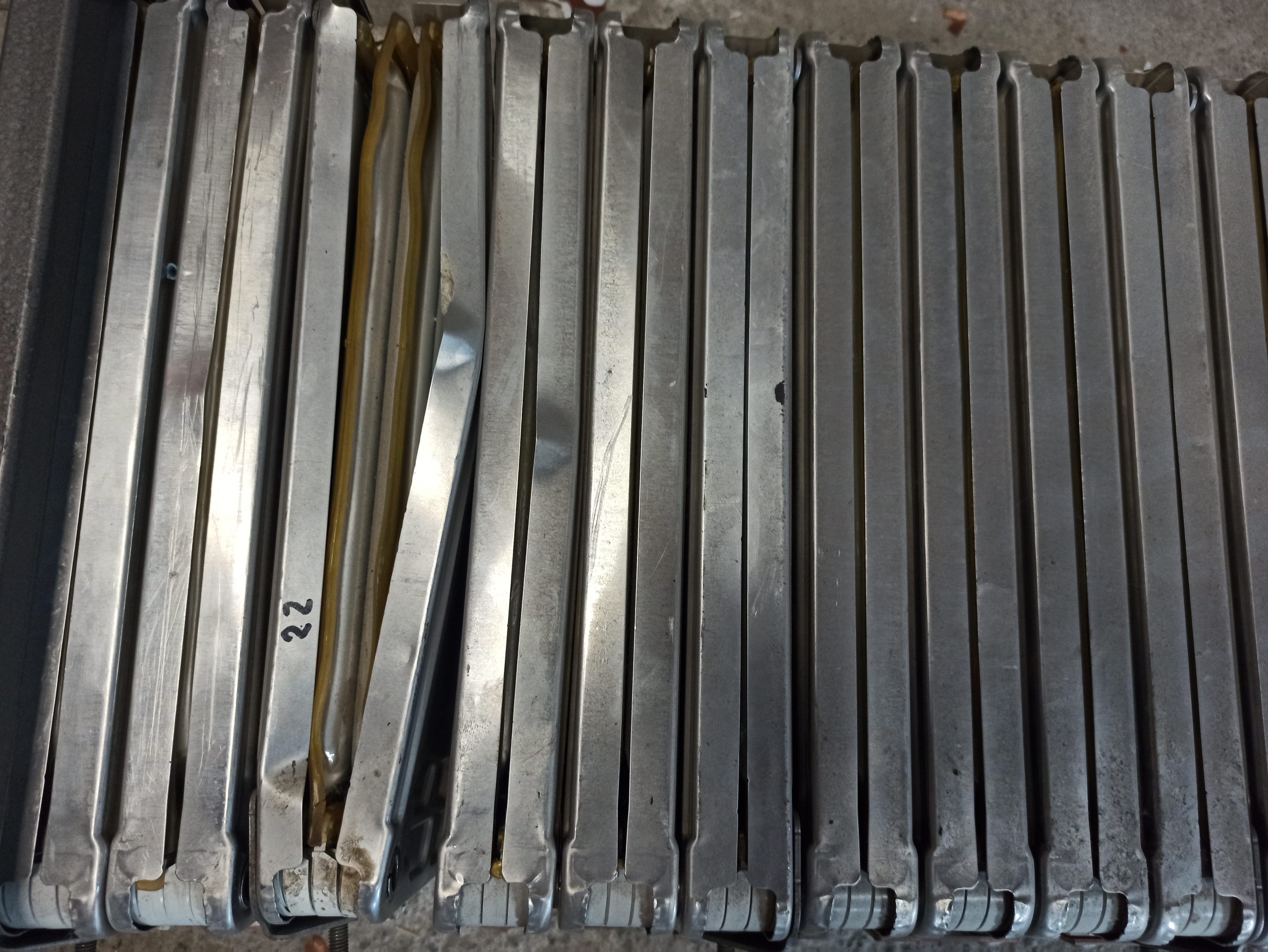

Dalet Опубліковано: 5 травня 2020 Поділитись Опубліковано: 5 травня 2020 Собрал человеку сборку из Лифовских консерв. С активным балансиром 1.2 А. 48в. 80А.ч с возможностью добавить потом еще 7 консерв. А вот так бывает: 1 Посилання на коментар Поділитися на інших сайтах More sharing options...
Oleg08 Опубліковано: 5 травня 2020 Поділитись Опубліковано: 5 травня 2020 жесть, но всеж таки не загорелось там ничего. А выяснилось из за чего ее раздуло? Посилання на коментар Поділитися на інших сайтах More sharing options...
Dalet Опубліковано: 6 травня 2020 Поділитись Опубліковано: 6 травня 2020 жесть, но всеж таки не загорелось там ничего. А выяснилось из за чего ее раздуло? Не загорелось только потому что не было параллельного подключения консерв. А случилось изза отсутствия активной BMS с контролем по каждой ячейке, с термодатчиками и отключением от источника. И ничего не страшного не произошло. Она деформировала три соседние консервы. Посилання на коментар Поділитися на інших сайтах More sharing options...
