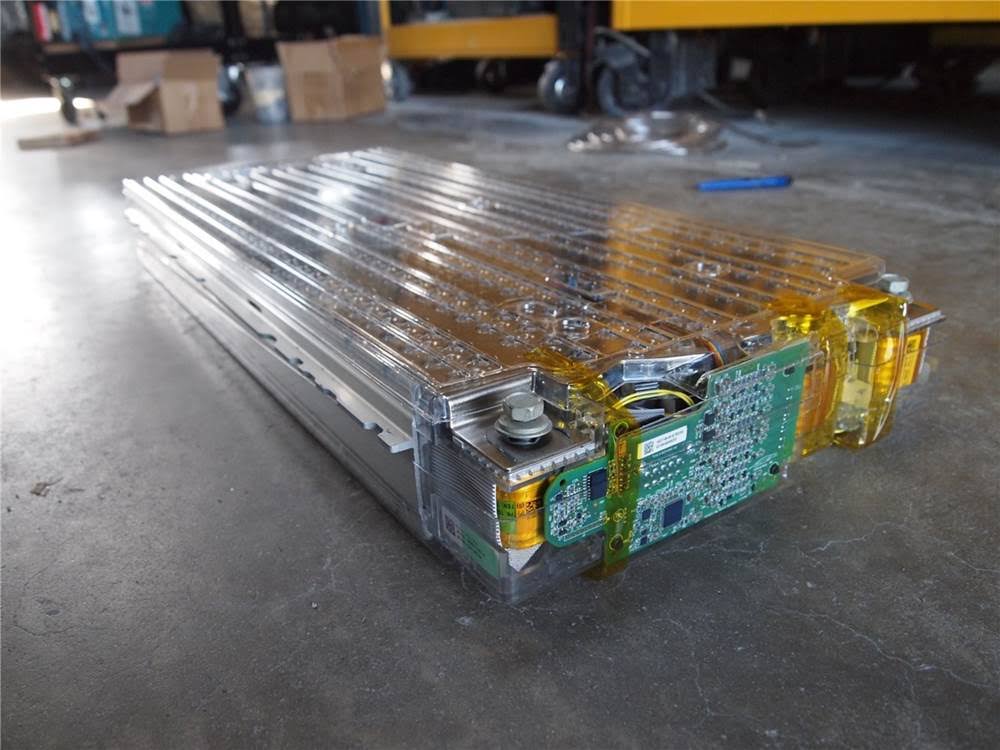

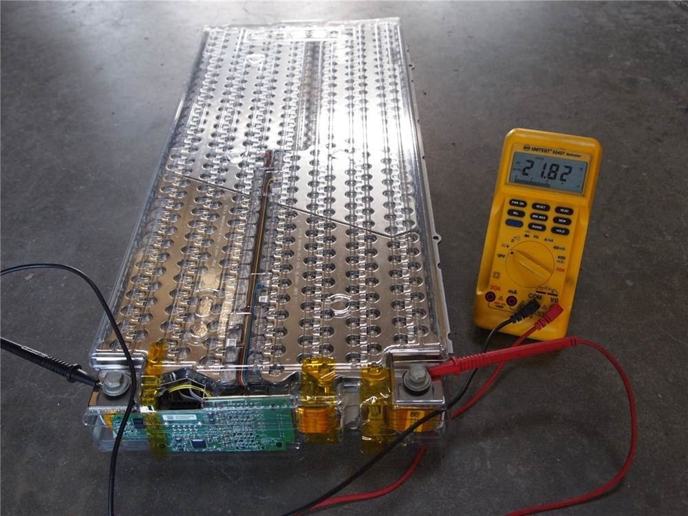

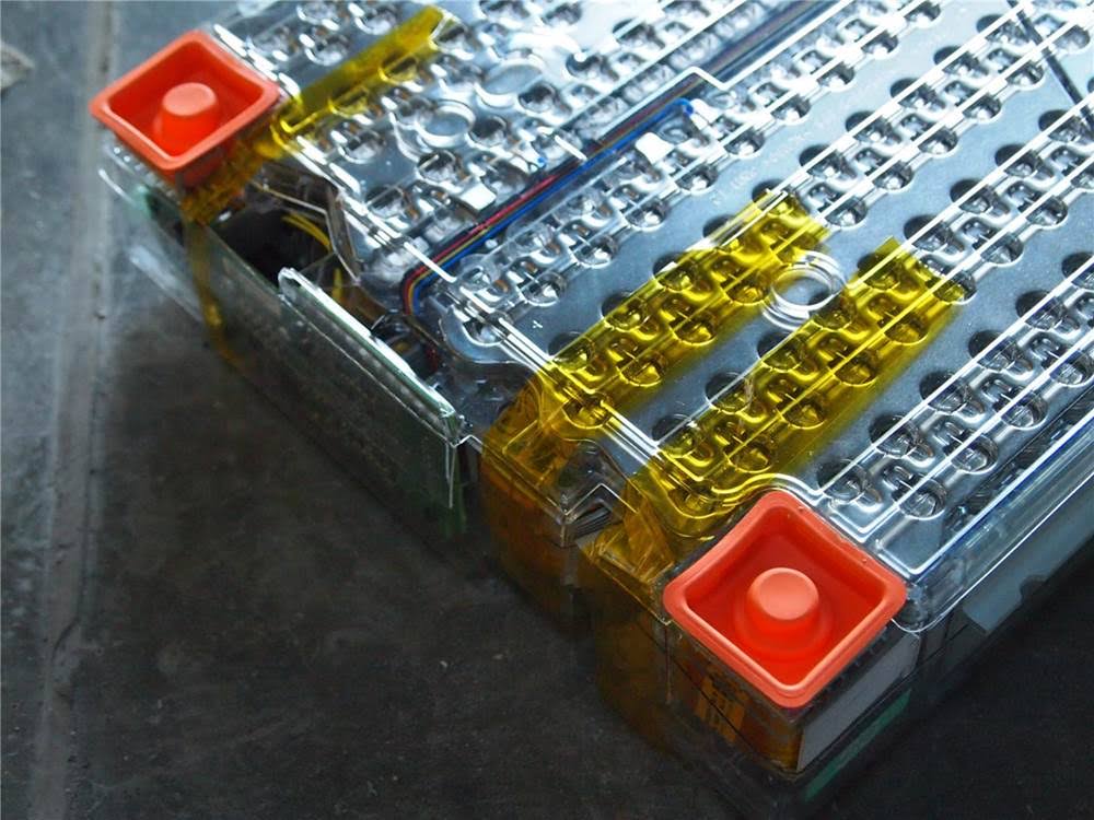

Larsen_bmw Опубліковано: 6 вересня 2017 Поділитись Опубліковано: 6 вересня 2017 Задам вопрос тут, моя тема давно устарела да и вопрос как раз о АКБ. А использовать силовые батареи от электромобилей? В частности блоки от аккумулятора Tesla Model S? Поясню идею. Силовой аккумулятор Tesla состоит из 16 блоков с напряжением 25В (100%SOC), БМС-ка на каждом блоке своя, охлаждение сделать не сложно. Настроить контроллер заряда и инвертор на нужные пороги-тоже не сложно. Вот ТТХ блока: The modules consist of 444 Panasonic 18650 cells of about 3400 mAh nominal capacity. The cells are configured 6s74p, Voltage range for the whole module is about: 18.6V soc 0% 23.1V soc 70% 24.9V soc 100% capacity ~250Ah, ~5.3kWh dimensions: length 27”/685mm total width with mounting fins 11 13/16”/300mm width without mounting fins 11”/280mm height 3”/75mm mounting fin at 2”/50mm terminals apart 9”/230mm tubing 5/16” 8mm weight about 55lbs / 25kg 2 блока последовательно - для 48 вольтовых систем, межблочную балансировку организовать, полагаю, не составит труда. Если работать в диапазоне SOC 50-90%, жить будет очень долго. Судя по автомобилю конечно, батарею в Тесле ушатать не просто. Цена блока в районе 800 долларов (бу конечно), вполне нормальная цена за киловатт получается. Вопросы только вот остались по этим блокам, если интересно кому-то, давайте обсудим. Посилання на коментар Поділитися на інших сайтах More sharing options...

Dalet Опубліковано: 6 вересня 2017 Поділитись Опубліковано: 6 вересня 2017 В Тесле каждой платой на каждом блоке из 16 управляет main bms, как поведет себя блок отдельно-неизвестно. сомневаюсь что он автономный. думаю там CAN шина, и без связи с центральным процессором он кирпич. Посилання на коментар Поділитися на інших сайтах More sharing options...
Larsen_bmw Опубліковано: 6 вересня 2017 Поділитись Опубліковано: 6 вересня 2017 сомневаюсь что он автономный. думаю там CAN шина, и без связи с центральным процессором он кирпич. Наверняка CAN, да. Плату Main BMS можно подключить, опять же вопрос, как она на 2 блока из 16 прореагирует.. Надо пробовать, такой информации в нете нет, а у Тесла Моторс не спросишь. Посилання на коментар Поділитися на інших сайтах More sharing options...
Dalet Опубліковано: 6 вересня 2017 Поділитись Опубліковано: 6 вересня 2017 Наверняка CAN, да. Плату Main BMS можно подключить, опять же вопрос, как она на 2 блока из 16 прореагирует.. Надо пробовать, такой информации в нете нет, а у Тесла Моторс не спросишь. да не будет оно автономно работать, не тот уровень. у меня два блока BMS от Лифа валяется, они кирпичи без подключения к центральному процессору. мало того, они еще и версии имеют, и год от года не стыкуются 2 Посилання на коментар Поділитися на інших сайтах More sharing options...
Larsen_bmw Опубліковано: 6 вересня 2017 Поділитись Опубліковано: 6 вересня 2017 да не будет оно автономно работать, не тот уровень. у меня два блока BMS от Лифа валяется, они кирпичи без подключения к центральному процессору. мало того, они еще и версии имеют, и год от года не стыкуются Ясно, PowerWall по быстрому не получился) Посилання на коментар Поділитися на інших сайтах More sharing options...
