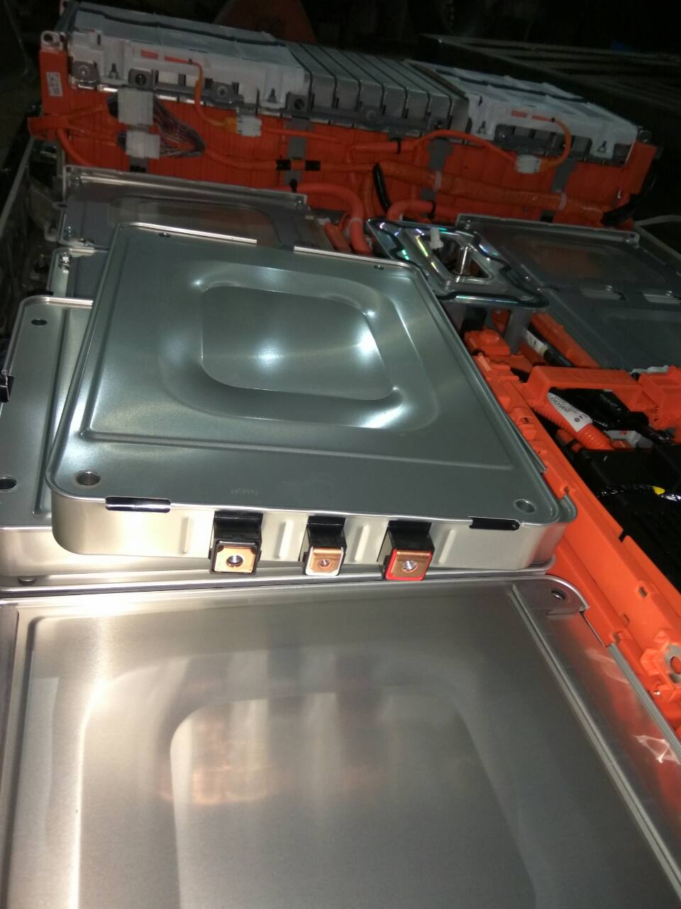

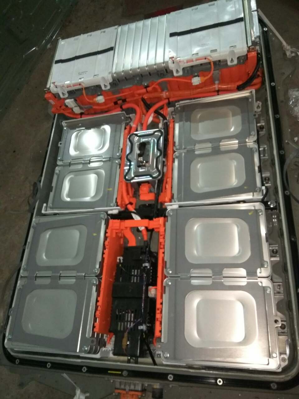

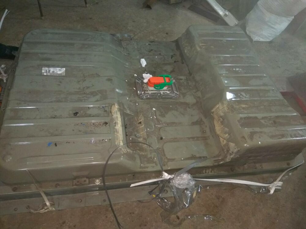

Dalet Опубліковано: 14 лютого 2017 Поділитись Опубліковано: 14 лютого 2017 Dex-paketa, делайте. Все будет ОК. У моего клиента на ИБП 40кВА стоит сборка на таких элементах. Я ее подключал под его страх и риск, но она работает, уже с год все нормально, ну в смысле не бахнула. Тем временем, Аккум с Лифа у меня в багажнике L200 поместился. Буду разбирать. Фото приложу))) 1 Посилання на коментар Поділитися на інших сайтах More sharing options...

Dalet Опубліковано: 15 лютого 2017 Поділитись Опубліковано: 15 лютого 2017 Тем временем, Аккум с Лифа у меня в багажнике L200 поместился. Буду разбирать. Фото приложу))) Вот она родимая: 3 Посилання на коментар Поділитися на інших сайтах More sharing options...
