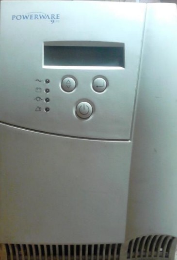

fasad2 Опубліковано: 18 грудня 2016 Поділитись Опубліковано: 18 грудня 2016 но аккумов нужно в 3 раза больше, соответственно зарядное мощнее, с УПСа родное не годится, и случись чего сдохнет втрое больше аккумов. а вот здесь поподробней...меня интересуют две модели, от АРС 1000 ля-ля..и Повер Варе 91..ля-ля., есть у знакомых так сказать. Акумы у всех дохлые, почему нельзя прикрепить кним (инверторам) по три или четыре акума (36 или 48) вольт, и например собрать 200-250 ампер часов на 36 или 48 вольт(зависит как питаются конкретный инвер) и родным же зарядным заряжать?? ОНи же пишут что к ним можно присобачить до 10 блоков (родных) на 48 волт и мол прокатит..А вы говорите что родное встроенное зарядное не прокатит?? а на сколько ампер внутьренние зарядные?? им разве не всеравно сколько навесили на них??? обьясните чуть. Добавлено через 3 минуты НРЦ автомобильных АКБ ниже, поэтому не каждый ИБП может стартовать. ОН лайн, АРС или старый Повер Варе -сможет??..делов том что есть старые, б\у Но просто вот так купить кним акумов автомобильных -не хочется, хочется мнение специалистов разных услышать ( ту алл специалист, не проходи мимо, чиркни мнение, важно мне, реально важно именно ваше мнение))) пс..НРЦ - это что конкретно? Посилання на коментар Поділитися на інших сайтах More sharing options...
4587derek Опубліковано: 18 грудня 2016 Поділитись Опубліковано: 18 грудня 2016 АРС 1000 ля-ля 24 вольта акб, ток зарядки около 3 А. Если чорный, если белый то ток около 2 А. 750-1000-1400-1500 24 вольта АКБ. 2200-3000-5000 48 вольт АКБ. Для 1000 акб 60Ач, и нагрузка 100-200 Ватт. 1 Посилання на коментар Поділитися на інших сайтах More sharing options...
fasad2 Опубліковано: 18 грудня 2016 Поділитись Опубліковано: 18 грудня 2016 24 вольта акб, ток зарядки около 3 А. Если чорный, если белый то ток около 2 А. 750-1000-1400-1500 24 вольта АКБ. 2200-3000-5000 48 вольт АКБ. Для 1000 акб 60Ач, и нагрузка 100-200 Ватт. а такой ? модель 1000. Смысл таков , у него 36 вольт, купить три акума автомобильных 12в по70а\ч ну или чуть больше, общая 36в, зарядит ли он это всё? ну а если три по 90-100а\ч? обычно ток зарядки должен быть в 10% от мощности,.хотя наверное можно и 2-3А тыкать, но наверное очень долго будет заряжать..как там с этим вопросом? Посилання на коментар Поділитися на інших сайтах More sharing options...

4587derek Опубліковано: 19 грудня 2016 Поділитись Опубліковано: 19 грудня 2016 у него 36 вольт, купить три акума автомобильных 12в по70а\ч ну или чуть больше, общая 36в могу подарить блок зарядки с емерсона 36 вольт, току около 6А даёт, всё равно валяется без дела, 36 вольт оно ни туда ни сюда. Голая плата с проводками и вентилятором. Біл установлен в емерсоне вместо внутренних АКБ. 1 Посилання на коментар Поділитися на інших сайтах More sharing options...
fasad2 Опубліковано: 19 грудня 2016 Поділитись Опубліковано: 19 грудня 2016 могу подарить блок зарядки с емерсона 36 вольт, току около 6А даёт, всё равно валяется без дела, 36 вольт оно ни туда ни сюда. Голая плата с проводками и вентилятором. Біл установлен в емерсоне вместо внутренних АКБ. было бы очень интерестно, даже нееверится что кто-то что-то в этом мире может вот так подарить..могу и купить его за какую-то цену, если работает..наверное новой почтой можно переслать)) Посилання на коментар Поділитися на інших сайтах More sharing options...
4587derek Опубліковано: 19 грудня 2016 Поділитись Опубліковано: 19 грудня 2016 работает, напряжение сами выставите и корпус придумаете. Скажите куда выслать. по подключению думаю разберётесь 1 Посилання на коментар Поділитися на інших сайтах More sharing options...
fasad2 Опубліковано: 19 грудня 2016 Поділитись Опубліковано: 19 грудня 2016 работает, напряжение сами выставите и корпус придумаете. Скажите куда выслать. по подключению думаю разберётесь Написал в личные сообщения. А так на разе- Спасибище канешно, как прийдет, дадите какой нибудь номер тф ваш или ваших знакомых -пополню счет на какую-то сумму.)) Если есть какая-то толи принципиалка или хоть какая-то схемка к нему или с ним , то ксерокопию тоже былоб хорошо. Посилання на коментар Поділитися на інших сайтах More sharing options...
Dalet Опубліковано: 19 грудня 2016 Поділитись Опубліковано: 19 грудня 2016 блок зарядки с емерсона 36 вольт, току около 6А даёт, да, знакомая штука, я такие возил когдато, и здесь уже сам ставил в ИБП, когда нужно было сделать под внешние акб. в PW он станет внутрь, на место установки штатных АКБ. только кулер нужно прикрутить напротив радиатора. Управление для кулера на плате, по моему, есть. Посилання на коментар Поділитися на інших сайтах More sharing options...
fasad2 Опубліковано: 19 грудня 2016 Поділитись Опубліковано: 19 грудня 2016 в PW он станет внутрь, на место установки штатных АКБ. только кулер нужно прикрутить напротив радиатора. Управление для кулера на плате, по моему, есть. если всё стыкуется( соберется то да сё) в реале , буду просить увас совета как правильней это сделать.)) когда нужно было сделать под внешние акб. Вы должны точно знать, какие есть хорошие тяговые автомобильные акб, те что на кары идут, есть какието чтоб вам знакомы были?...понимаю что лучше гелий ит.п. но на нужную мощность -многовато будет по деньгам, посему приходится что то мутить - нештатное и не по назначению, ну если два года поработает- да и хорошо)) Посилання на коментар Поділитися на інших сайтах More sharing options...
4587derek Опубліковано: 19 грудня 2016 Поділитись Опубліковано: 19 грудня 2016 Управление для кулера на плате, по моему, есть.там и куллер в комплекте болтается. Подключение там с одной стороны платы две клемы L N, а с противоположной два провода - красный и чёрный. куллер закрепить, так что бы продывал теплоотвод по длинне. Добавлено через 2 минуты хорошие тяговые автомобильные акб, те что на кары идуттам по деньгам будет больше чем автомобильные и гелевые. лучше тогда уже искать стыционарные в стеклянных банках и с жидким электролитом. А так самый дешовый вариант автомобильные 12 вольт 60 Ач. 1 Посилання на коментар Поділитися на інших сайтах More sharing options...
