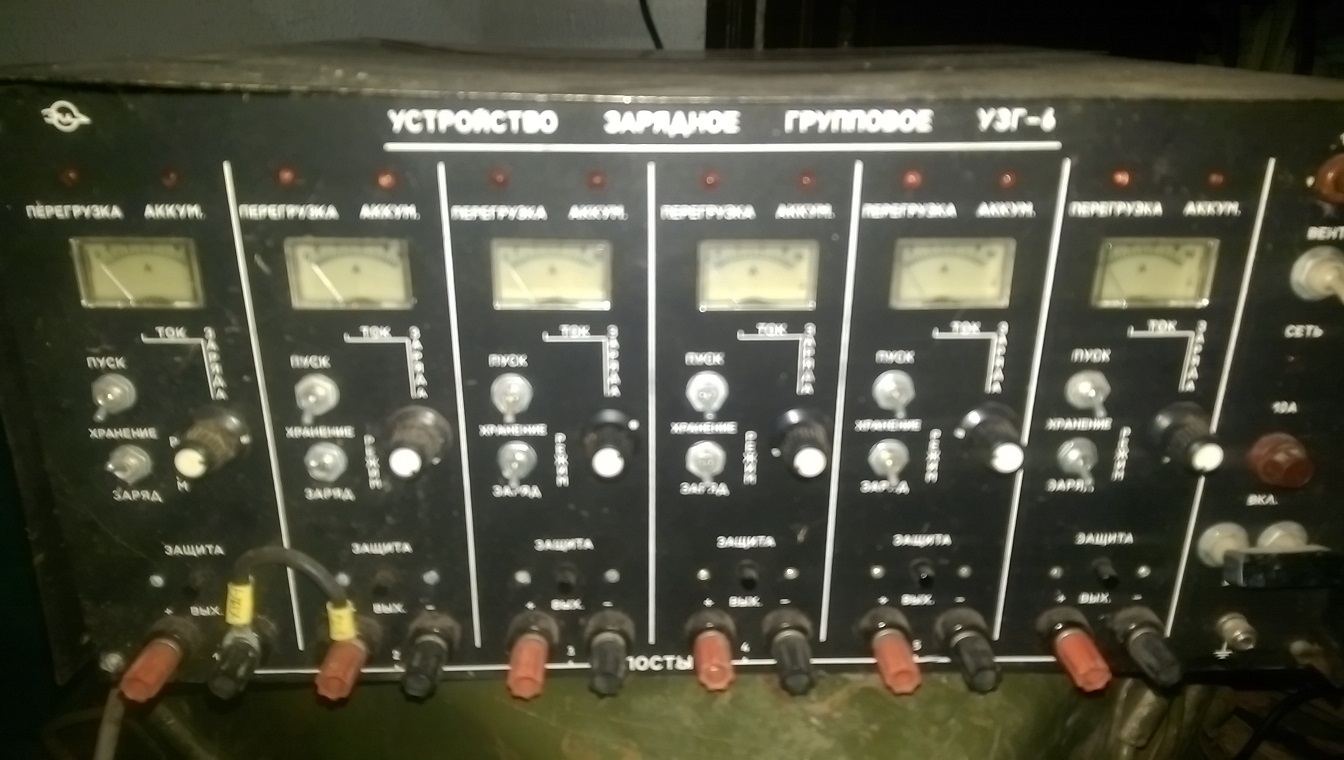

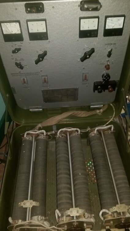

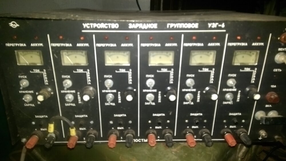

ДмиртийВ Опубліковано: 30 жовтня 2016 Поділитись Опубліковано: 30 жовтня 2016 Если не секрет, то как заряжали/разряжали, и сколько циклов сделали? С этим у меня нет проблем, у меня большое количество разнообразных зарядок. Самая мощная 220А, есть шести канальная 6 по 12В, неплохо работают Орионы- 320 и 415, совковые и др. А разряд- через армейские реостаты, можно выставить ток до 50А или параллельно разряжать несколько батарей меньшим током. Но все не устраивает, Хочу еще на последок испытать зарядку большими импульсами собственного производства, уже готова и работает, но солнечные панели нужно перевесить на другую сторону крыши. Посилання на коментар Поділитися на інших сайтах More sharing options...

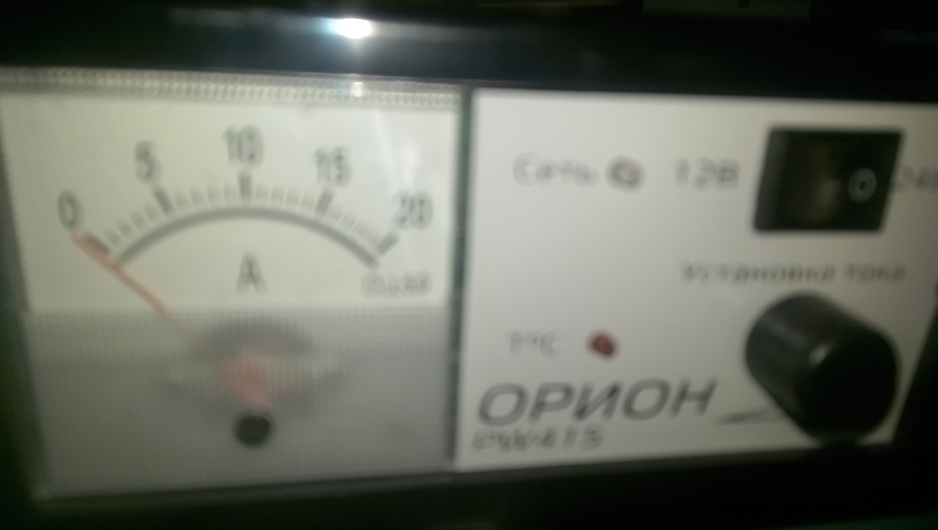

ДмиртийВ Опубліковано: 30 жовтня 2016 Поділитись Опубліковано: 30 жовтня 2016 Так как заряжали, разряжали? Каким токами и по скольку часов? нк125 зарядку лучше берет с Ориона, не знаю почему, ток максимальный до 20А. время не засекал. Не понимаю почему щелочные его любят. попытки заряжать чем нибудь другим не увенчались успехами, да же большими токами, для 125 максимально давал 60А,-кипит чо дурной, а пользы мало. Напряжение аккумов в конце зарядки после часового отстоя не более 13В и емкость 60 процентов, А вот с ориона накачивается до 14В. Разряд выставляю реостатом 12А и засекаю время разряда для определения емкости. Посилання на коментар Поділитися на інших сайтах More sharing options...
Artembond Опубліковано: 30 жовтня 2016 Поділитись Опубліковано: 30 жовтня 2016 нк125 зарядку лучше берет с Ориона, не знаю почему, ток максимальный до 20А. время не засекал. Не понимаю почему щелочные его любят. попытки заряжать чем нибудь другим не увенчались успехами, да же большими токами, для 125 максимально давал 60А,-кипит чо дурной, а пользы мало. Напряжение аккумов в конце зарядки после часового отстоя не более 13В и емкость 60 процентов, А вот с ориона накачивается до 14В. Разряд выставляю реостатом 12А и засекаю время разряда для определения емкости. __________ Посилання на коментар Поділитися на інших сайтах More sharing options...

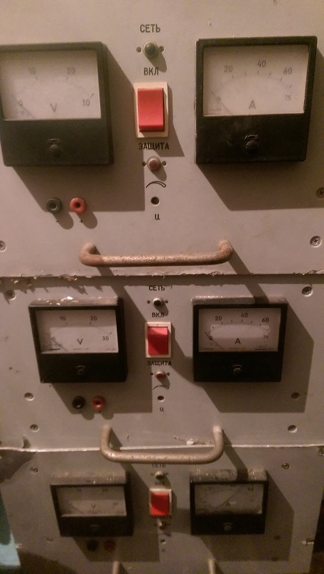

ДмиртийВ Опубліковано: 30 жовтня 2016 Поділитись Опубліковано: 30 жовтня 2016 Чуть фоток Посилання на коментар Поділитися на інших сайтах More sharing options...
Artembond Опубліковано: 30 жовтня 2016 Поділитись Опубліковано: 30 жовтня 2016 Чуть фоток Я уж забыл как стрелочные индикаторы выглядят. Переключатели, которые "микрики" звали. Как давно же это все было. Реостаты это нечто. Посилання на коментар Поділитися на інших сайтах More sharing options...

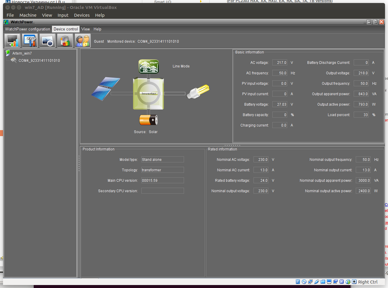

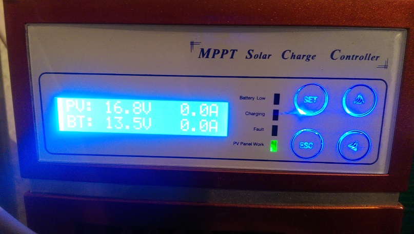

Artembond Опубліковано: 30 жовтня 2016 Поділитись Опубліковано: 30 жовтня 2016 чуть фотка. Посилання на коментар Поділитися на інших сайтах More sharing options...
AO38 Опубліковано: 30 жовтня 2016 Поділитись Опубліковано: 30 жовтня 2016 Дмитрий! А что у Вас на первом фото? Добавлено через 44 минуты Кстати, НК125 стоят в буйках на фарватере Днепра. Ставят весной, вывозят поздней осенью, работают весь сезон, никто их за это время не подзаряжает. Посилання на коментар Поділитися на інших сайтах More sharing options...

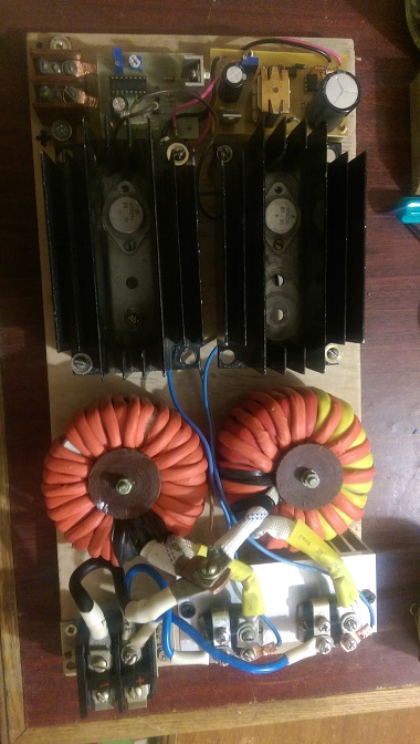

ДмиртийВ Опубліковано: 31 жовтня 2016 Поділитись Опубліковано: 31 жовтня 2016 Дмитрий! А что у Вас на первом фото? Стабилизированные источники питания , дают до 75А каждый. Реостаты это нечто. Зато как удобно, и солнечную панель замерять можно и аккум. Фотка самодельной долбилки, Лупит импульсами 10-200А, уже почти закончил 2 вариант на полевиках- Посилання на коментар Поділитися на інших сайтах More sharing options...
Artembond Опубліковано: 31 жовтня 2016 Поділитись Опубліковано: 31 жовтня 2016 Стабилизированные источники питания , дают до 75А каждый. Зато как удобно, и солнечную панель замерять можно и аккум. Фотка самодельной долбилки, Лупит импульсами 10-200А, уже почти закончил 2 вариант на полевиках- Ну тогда рекомендую: ferrite.com.ua/user_files/File/literature/literature7.zip Самое толковое из того что я видел по намоточным. Ну и www.smps.us/ Плюс книга pressman switching power supply design Посилання на коментар Поділитися на інших сайтах More sharing options...
AO38 Опубліковано: 31 жовтня 2016 Поділитись Опубліковано: 31 жовтня 2016 Стабилизированные источники питания , дают до 75А каждый. - Вы наверное знаете, в каждом из них около 12-13 кг меди и более 3кг алюминия))) Вес около 50кг. Был электрошкаф из 20-ти таких источников, залитый водой ,на разборку. Добавлено через 4 минуты не верю. Просто не верю. Это было лет 20 назад при СССр, я был на буксире, который развозил эти буйки по Днепру. Так там ставили именно эти батарейки. Посилання на коментар Поділитися на інших сайтах More sharing options...
