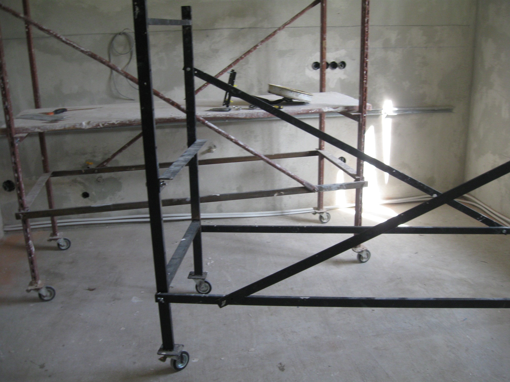

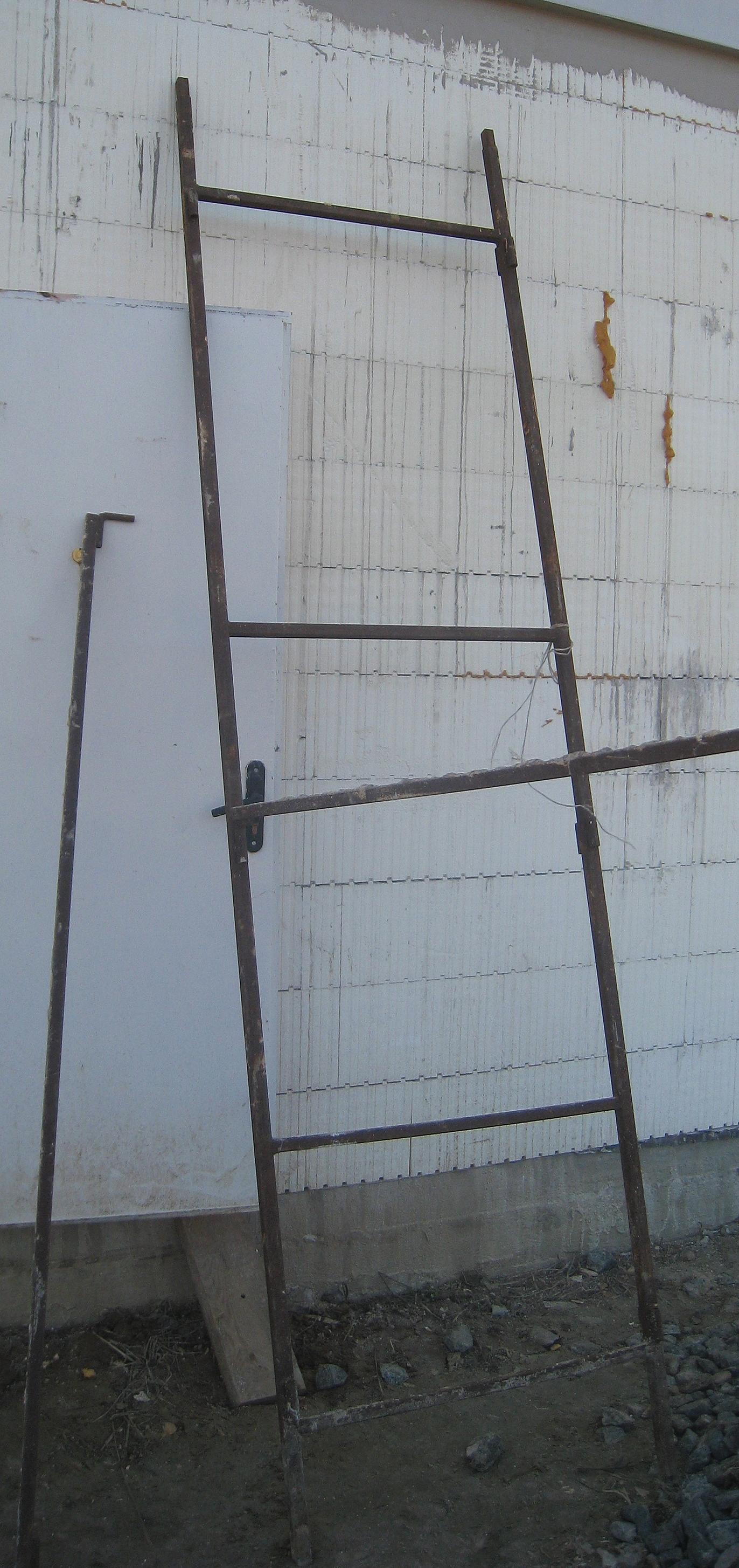

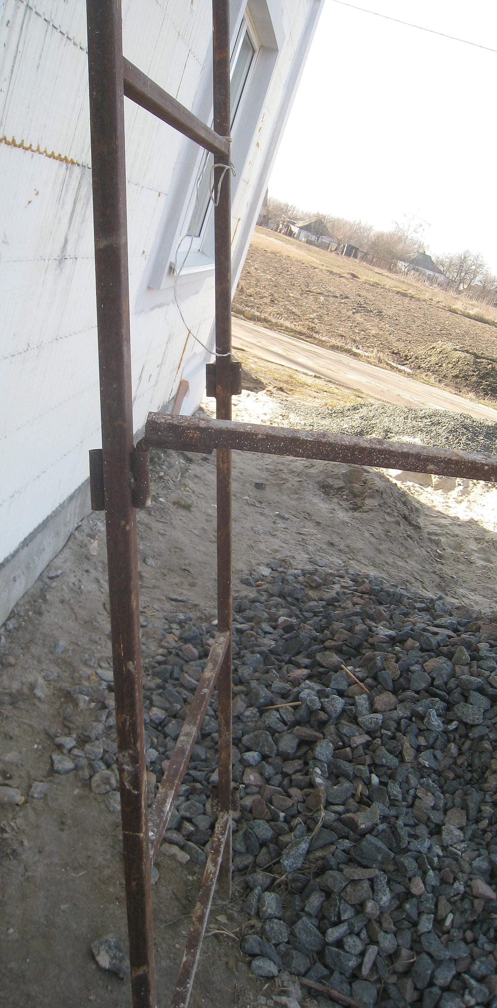

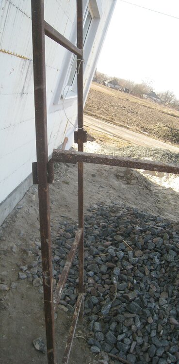

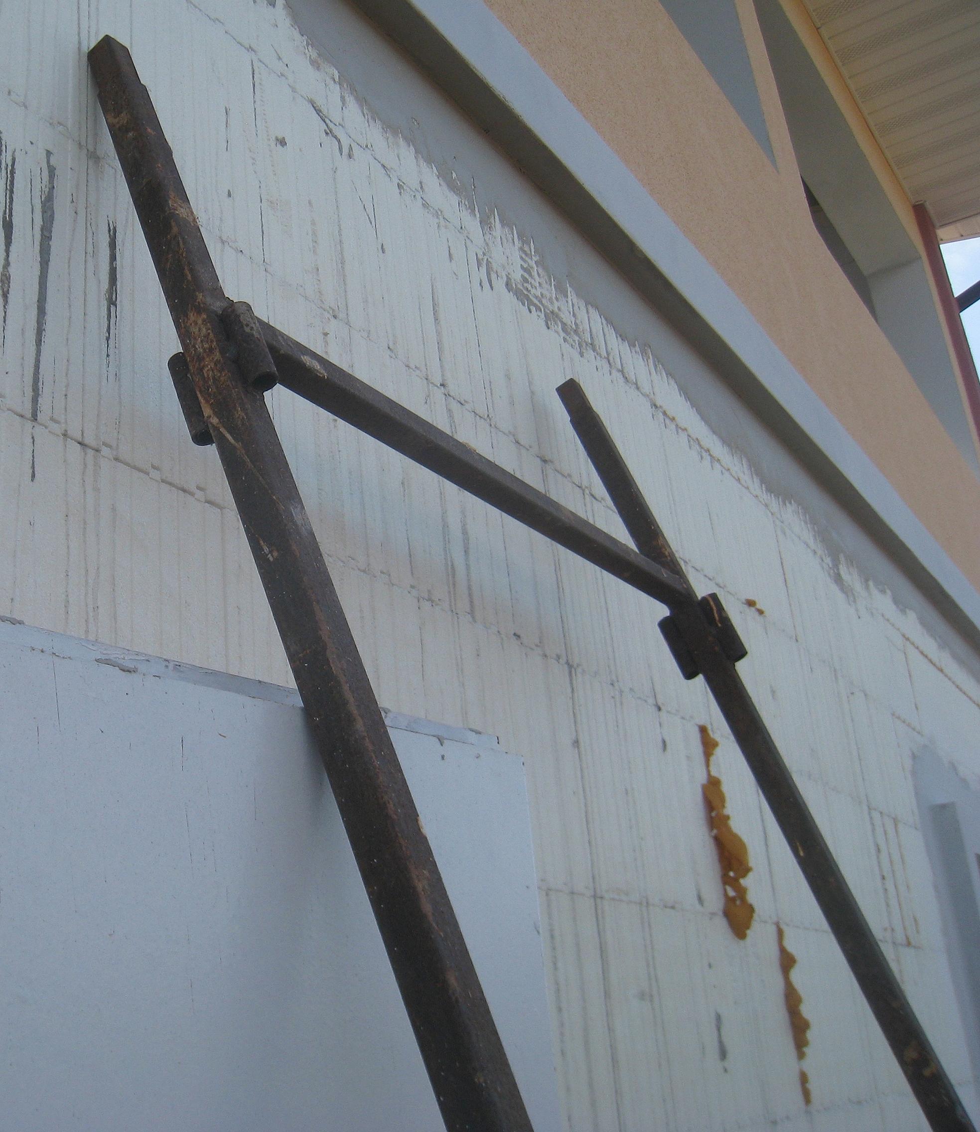

AmateurFF Опубліковано: 27 березня 2010 Поділитись Опубліковано: 27 березня 2010 Дякую. Було-б цікаво детальніше. Саме роз"ємний вузол стиковки стійки з поперечкою. Зробив декілька фоток. Зняв розміри, якщо цікавлять - викладу. 2 Посилання на коментар Поділитися на інших сайтах More sharing options...
Oleg 88 Опубліковано: 27 березня 2010 Поділитись Опубліковано: 27 березня 2010 Зробив декілька фоток. Зняв розміри, якщо цікавлять - викладу. Дякую, фото досить наглядні. ПС. Зацікавили мотузки на фото 2 (шутка гумору). Посилання на коментар Поділитися на інших сайтах More sharing options...
AmateurFF Опубліковано: 28 березня 2010 Поділитись Опубліковано: 28 березня 2010 Дякую, фото досить наглядні. ПС. Зацікавили мотузки на фото 2 (шутка гумору). За більш детальне фото мотузки окрема плата:) Посилання на коментар Поділитися на інших сайтах More sharing options...
Владим61 Опубліковано: 28 березня 2010 Поділитись Опубліковано: 28 березня 2010 AmateurFF, Вы сказали, что профильную трубу использовали "по-моему 25". Просьба сказать точно размер трубы. Хочется быть увереным, что Вы не ошиблись и конструкция будет достаточно прочной. Заранее благодарен. Владимир. Посилання на коментар Поділитися на інших сайтах More sharing options...
AmateurFF Опубліковано: 28 березня 2010 Поділитись Опубліковано: 28 березня 2010 AmateurFF, Вы сказали, что профильную трубу использовали "по-моему 25". Просьба сказать точно размер трубы. Хочется быть увереным, что Вы не ошиблись и конструкция будет достаточно прочной. Заранее благодарен. Владимир. Стойки -30 мм труба, высотой 300 см. Внутрь вставлены и обварены трубки 25мм, выступают на 5 см. Остальные трубы - 25 мм. Перемычки между стойками расположены с низу 25см, 75 см, 175 см, 275 см. Растояние между стойками -80 см. Съемные перемычки - длина 199 см. По краям приварена согнутая под прямым углом арматура, диаметром 10 мм. Длина - 6 см. На стойки наварены кусочки круглой трубы длиной 6 см. Растояния снизу (по верху) -26 см, 127 см, 267 см. Все мерял рулеткой. Удачи. 4 Посилання на коментар Поділитися на інших сайтах More sharing options...

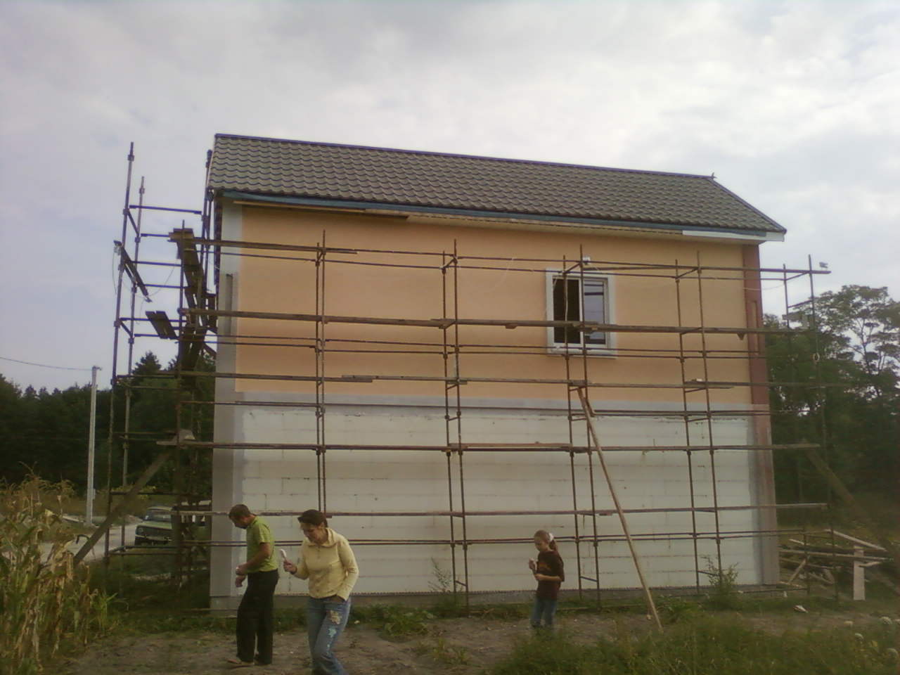

Nobel Опубліковано: 2 квітня 2010 Поділитись Опубліковано: 2 квітня 2010 фотки моїх риштувань (точніше одна секція і комплектуючі) є в моїй темі www.stroimdom.com.ua/forum/showthread.php?p=506316#post506316 2 Посилання на коментар Поділитися на інших сайтах More sharing options...

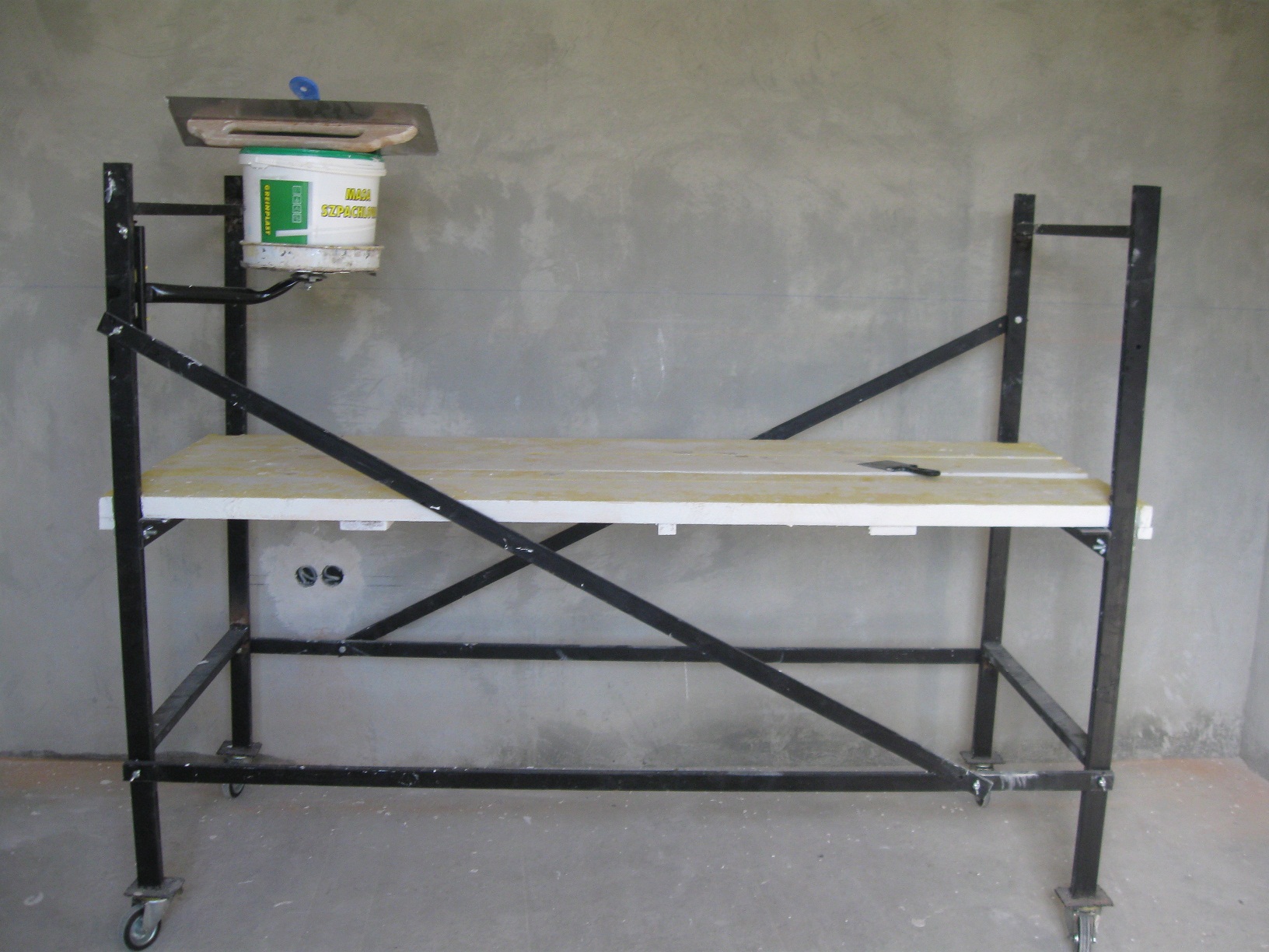

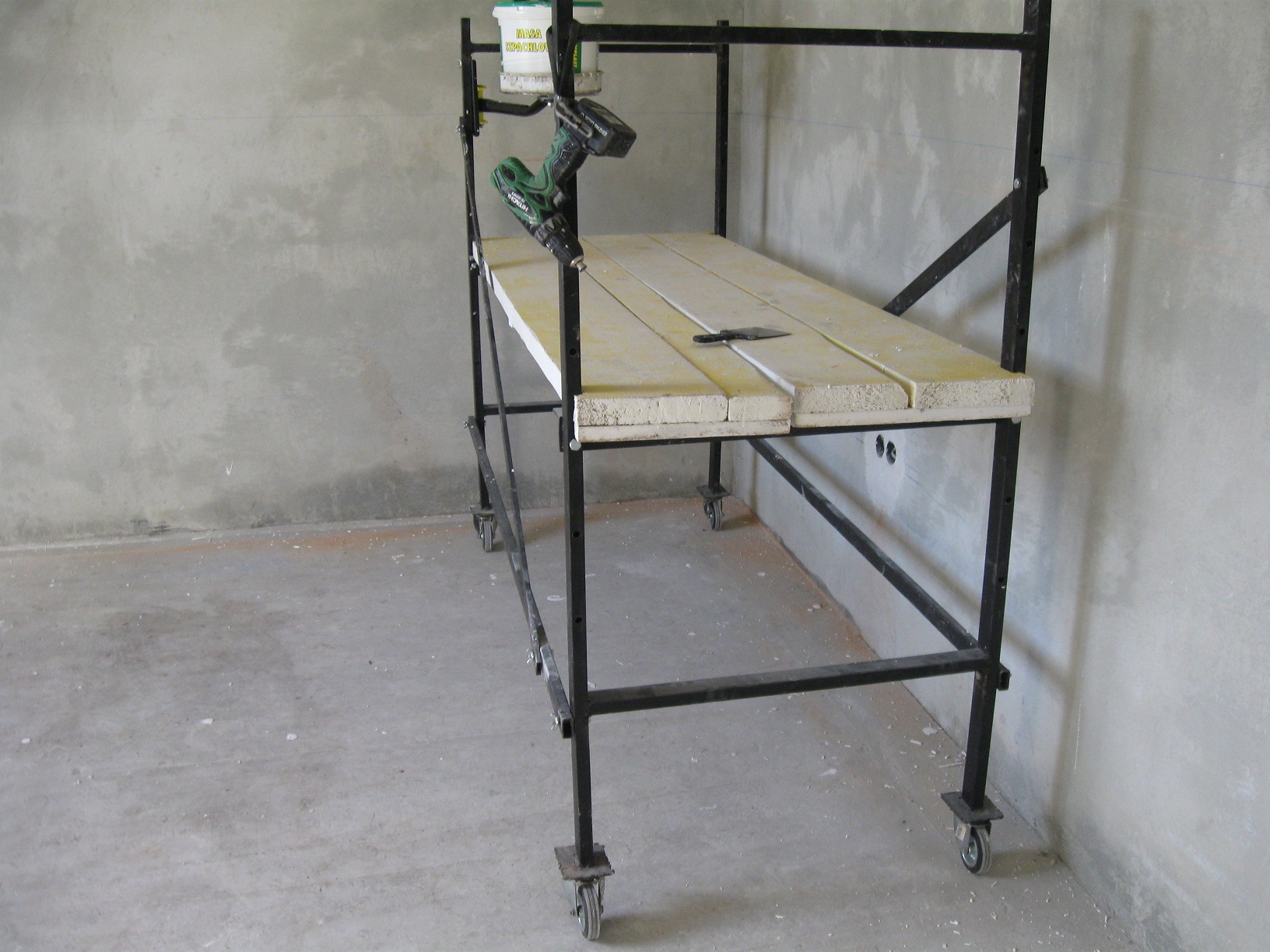

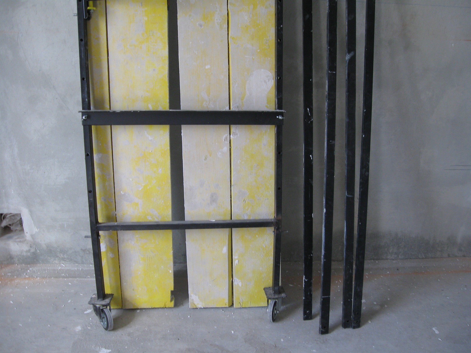

Чуля Опубліковано: 9 жовтня 2012 Поділитись Опубліковано: 9 жовтня 2012 Можливо, комусь буде цікаво... Зробив суто, для внутрішньо- ремонтних робіт. Регулюються по висоті... Колеса дозволяють, обертати риштування на місці і є гальмівна фіксація. Є ще третя , менших розмірів (для коридорів, невеликих приміщень), але її фото не маю. 10 Посилання на коментар Поділитися на інших сайтах More sharing options...

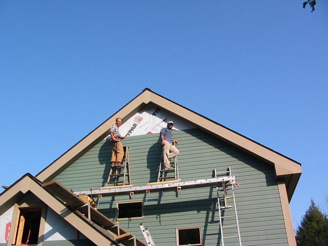

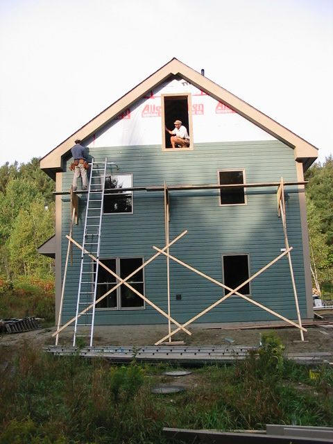

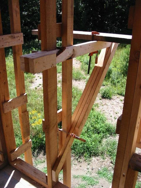

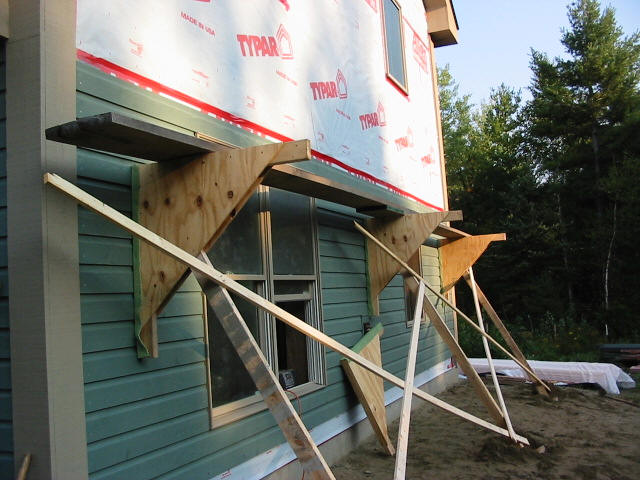

badgy Опубліковано: 9 жовтня 2012 Поділитись Опубліковано: 9 жовтня 2012 Может кому поможет 2 Посилання на коментар Поділитися на інших сайтах More sharing options...
S_Lava Опубліковано: 10 жовтня 2012 Поділитись Опубліковано: 10 жовтня 2012 Идея ничего так. к стене просто на прижиме? Только фанера в виде раскосин... как-то не внушает доверия. почему просто доску не дали гипотинузой? Имхо легче и прочнее. Посилання на коментар Поділитися на інших сайтах More sharing options...
badgy Опубліковано: 10 жовтня 2012 Поділитись Опубліковано: 10 жовтня 2012 Идея ничего так. к стене просто на прижиме? Только фанера в виде раскосин... как-то не внушает доверия. почему просто доску не дали гипотинузой? Имхо легче и прочнее. Не прочнее. Для удобства и скорости крепежа подпорок. Доски они (бригада Ларсена) до обшивки сайдингом использовали. А на обшивке такие приспособы и стремянки. Посилання на коментар Поділитися на інших сайтах More sharing options...

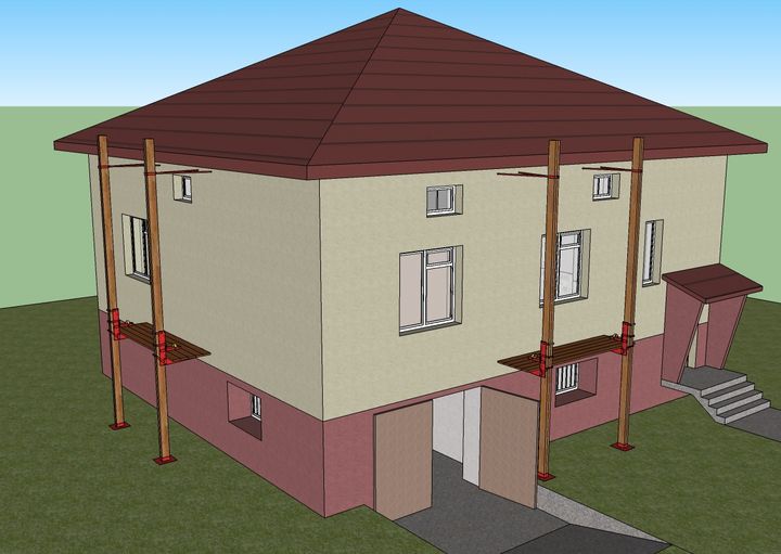

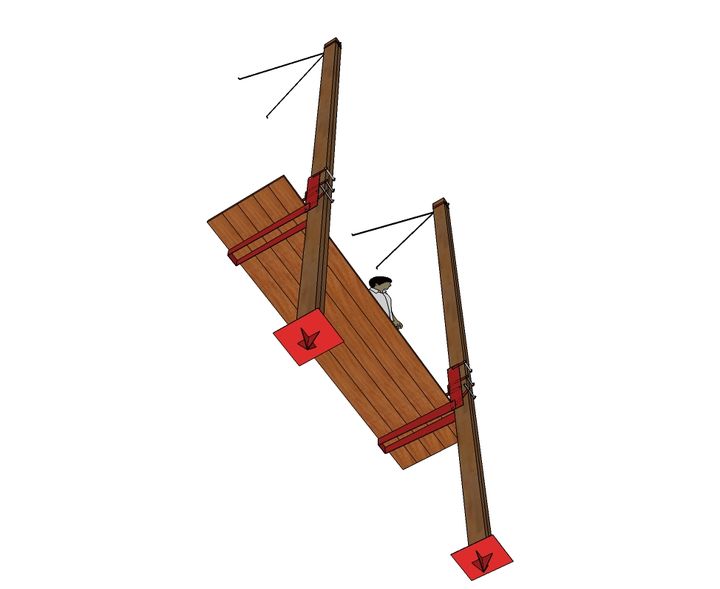

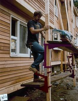

Hover Опубліковано: 11 жовтня 2012 Поділитись Опубліковано: 11 жовтня 2012 О сколько нам открытий чудных готовит просветленья дух! И опыт, сын ошибок трудных, И гений, парадоксов друг. 3 Посилання на коментар Поділитися на інших сайтах More sharing options...

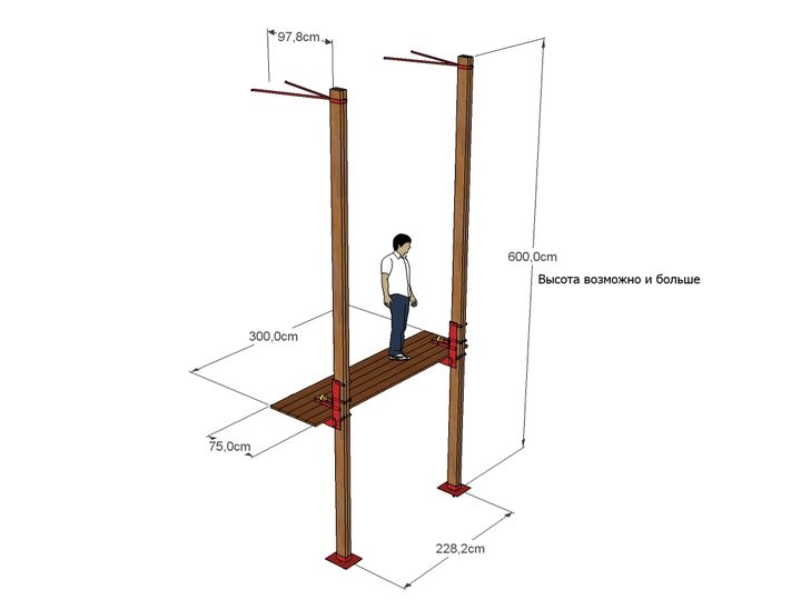

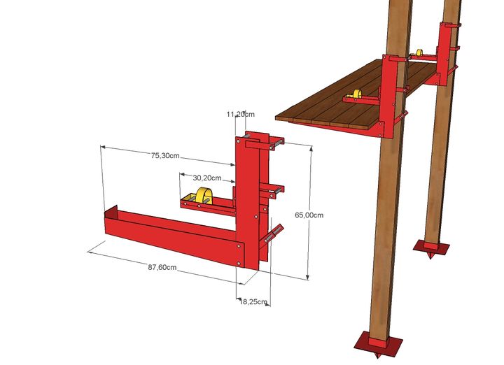

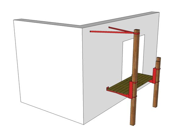

Hover Опубліковано: 11 жовтня 2012 Поділитись Опубліковано: 11 жовтня 2012 Вот размеры*... . По сути как для фасадчиков да и просто редовому жителю который привык делать все сам так не заменимая вещь. Чертежи не просите не дам, так как своим мы нелюбим платить. Заказать можно от туда цены такие от 60$ и 86$ + доставка вот и считайте. В сети можно найти, как говорится кто ищет тот найдет. Посилання на коментар Поділитися на інших сайтах More sharing options...
Hover Опубліковано: 12 жовтня 2012 Поділитись Опубліковано: 12 жовтня 2012 (змінено) Забыл еще одну вставить.... Леса Строительные Универсальные Змінено 12 жовтня 2012 користувачем Hover 1 Посилання на коментар Поділитися на інших сайтах More sharing options...

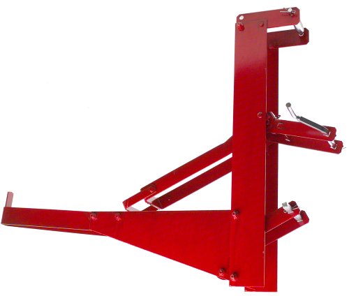

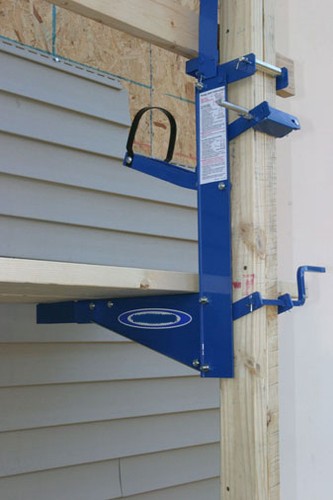

Petrovith Опубліковано: 1 листопада 2012 Поділитись Опубліковано: 1 листопада 2012 Набрать в поисковике pump jack scaffolding Посилання на коментар Поділитися на інших сайтах More sharing options...

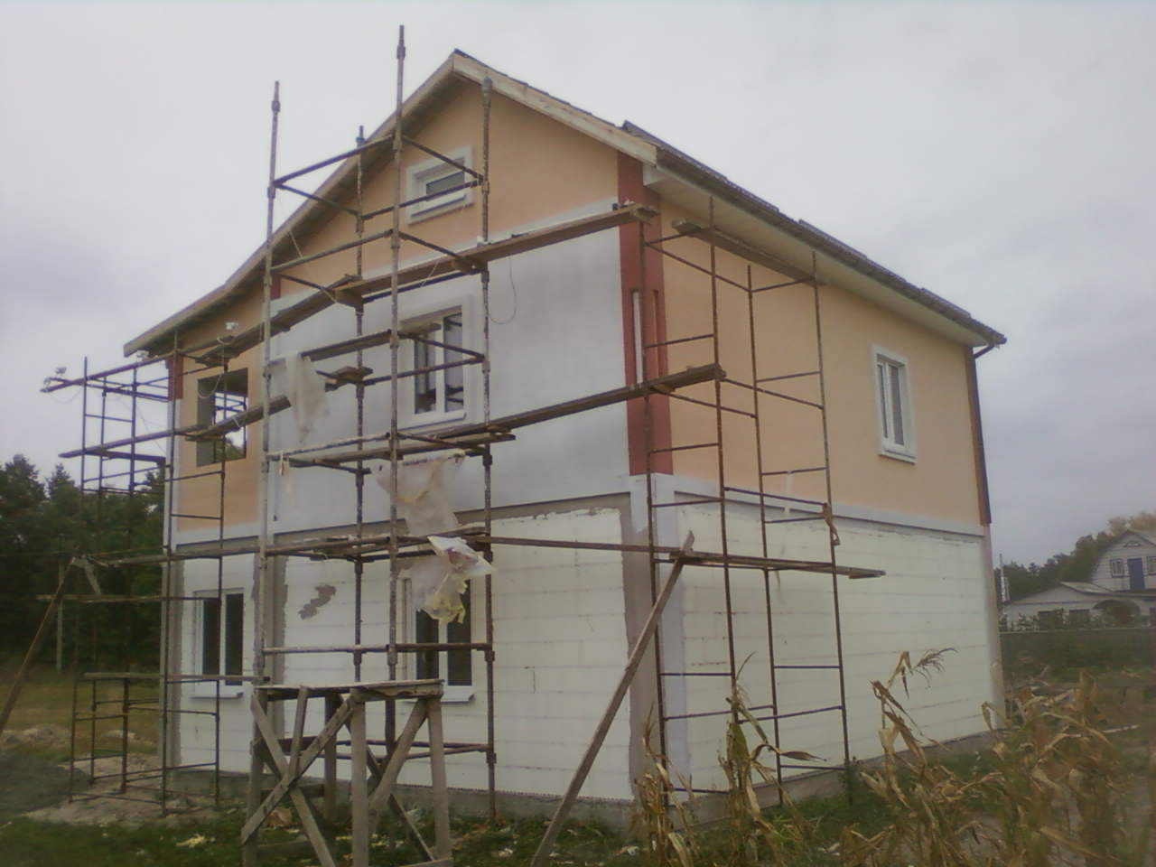

Cherub Опубліковано: 8 липня 2014 Поділитись Опубліковано: 8 липня 2014 На выходных с отцом сделали леса типа "Варшавка" из остатков газовых труб. Более подробно можно посмотреть в теме: "Стоительные леса (риштовка) - колхозим сами". Посилання на коментар Поділитися на інших сайтах More sharing options...
