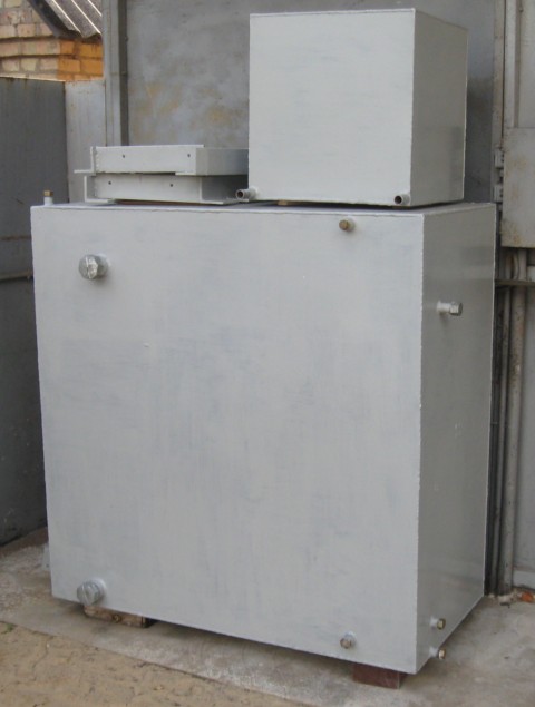

Помогите определится с ОКРАСКОЙ внутри Теплового аккумулятора. Т.А из чернухи 3 мм. Также вопрос ЧТО проставить, намазать (резина или супер-пупер герметик) между Т.А и его крышкой 400*800(мм) . Зажиматся будет 40 болтами десятками по периметру . В месте примыкания (крышки и Т.А.) - приварены уголоки 50мм. к самому Т.А. и к его крышке .Зажим происходит между ребрами уголка. Система будет с открытым расширительным бачком. Помогите пожалуста или дайте ссылку.
Ничем не мазать. стальные радиаторы внутри "голые". в процессе окисления металл покроется оксидной пленкой и нмчего ему не будет. главное условие емкость всегда держать с водой, избегая контакта с воздухом.
Чем ни красить, всё до лампады ... т.к. зачистить полноценно
бак ... не получиться... А зачем крышка? Если бак наполнен водой полностью, ржавчины не будет ...
У меня такая же система с открытым РБ, но на обратке, а на подаче т.н. "сапун", ТТ котёл ... :)
А почему бы не сделать систему закрытой? Т.Е. с расширительным баком
И воздух не попадает, = коррозии не будет
потому что бак квадратный
Насчет крышки Т.А.- сделана для вставленния внутрь нескольких контуров из труб а так же для обслуживания Т.А. внутри . Насчет Т.А. полностью заполненного водой без воздуха - так оно и будет , поэтому и спрашиваю про крышку.(должна быть герметична) Акоррозия в Т.А. будет все равно , так как в самой воде есть кислород.

стоит во дворе бак от трансформатора, внутри покрашен грунтовкой, кришка прикручена была через резинку 6 мм толщиной, резинк уложена между болтами, приваренной проволкой с нутри, так что бы не выпала в бак. болты были на 12, через 10 см.
Блин... вот надо же было такое написать... :fool: сорри за эмоции, но попробуйте вспомнить, я не знаю, если не ГГД, то хотя бы азы молекулярно-кинетической теории. Растворимость газов в жидкостях падает с повышением температуры, и если у вас БА будет греться хотя бы до 80`C, какой там кислород???? Он выйдет весь вместе со всеми остатками атмосферы через автоматический воздушник, в первый же час работы!!!
Другое дело, если у вас система с разбором воды в ГВС, тогда да, будет в вашу систему лезть всё, что проскакивает мимо фильтров.
О! Кстати, дайте людям заработать, поставьте дэаэратор. Лучше барботажный, с охладителем выпара, и вам спокойней, и людям весело. Хотя для веселья лучше не охладитель выпара, а свисток тепловозный прикрутить.
